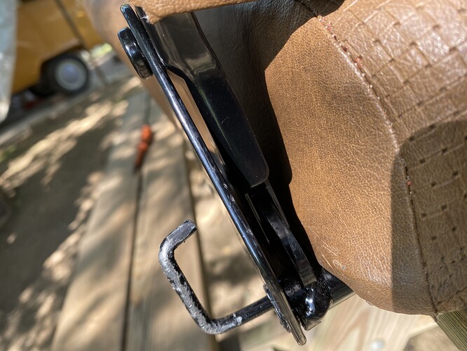

Au secours, je suis en train de remonter mon sièges de Combi t2b de 77 sans appuie tête
Et c’est un vrai casse tête ….
Le dossier est supposé s’incliner grâce à une petite molette situé à droite
Hors je ne saisi pas du tout comment c’est possible. On est 3 sur le coup à ne rien comprendre
Je vous joins des photos
Si vous avez déjà fait cette opération je veux bien des conseils
Un truc m’échappe
Hugo
Bon bhin aussi tot avoir poste le problème ici, j’ai aussi tôt trouvé la solution …
Les sièges ont été sablés et thermo-laqués, une fois tout graissé, le haut desserré pour que ça pivote comme il faut et le ressort dans la bonne position, le dossier s’incline enfin et revient en place !!! ouf
