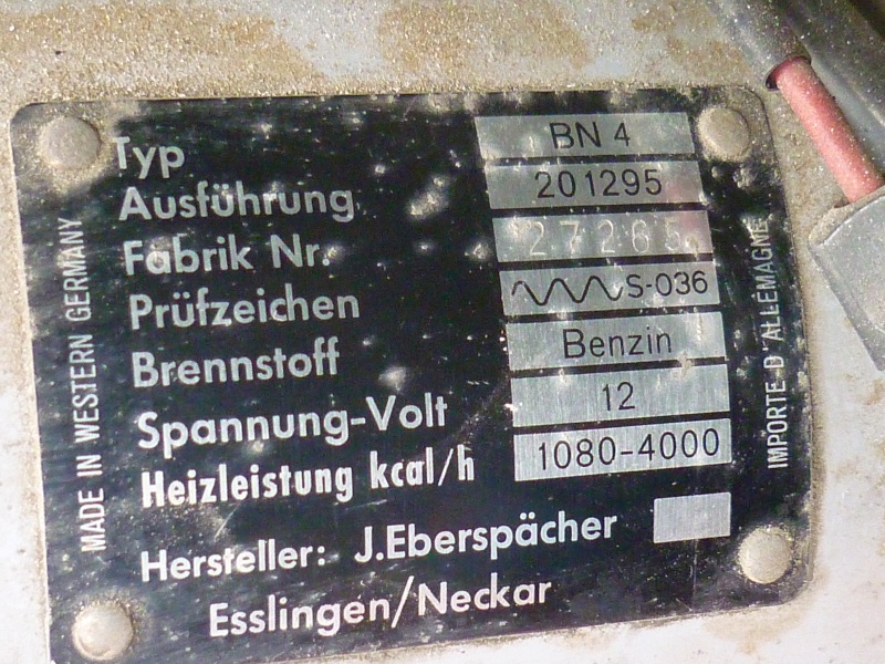

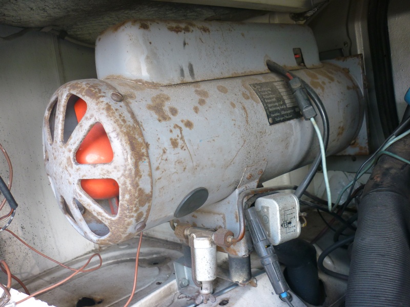

Bonjour à tous, je profite de ce poste pour y exprimer mon soucis…
J’ai l’option chauffage Eberspacher BN4 sur mon Westy, mais impossible de le faire fonctionner… Le ventilo tourne lorsque je le mets en route à partir du bouton minuterie au tableau de bord, mais il ne chauffe pas. Il y a quelques années, je l’avais démonté et donné à un ami pour qu’il le regarde. Il avait réussi à le faire chauffer aléatoirement, mais de grosses flammes sortaient de l’échappement. Du coup je l’ai remonté comme ça en attendant de trouver quelqu’un s’y connaissant pour savoir d’où viens le problème. Est-ce que quelqu’un saurait qui serait capable de réviser ce genre de chauffage ? Et si quelqu’un a la notice en français du BN4, je serais intéressé, merci d’avance.
va voir sur le forum 181 spirit, il y a pas mal d’infos (l’eberschpacher des 181 est à quelques détails prés le même que les combis)
:wink:
Ok, merci.
Je joins la photo de la plaque constructeur…

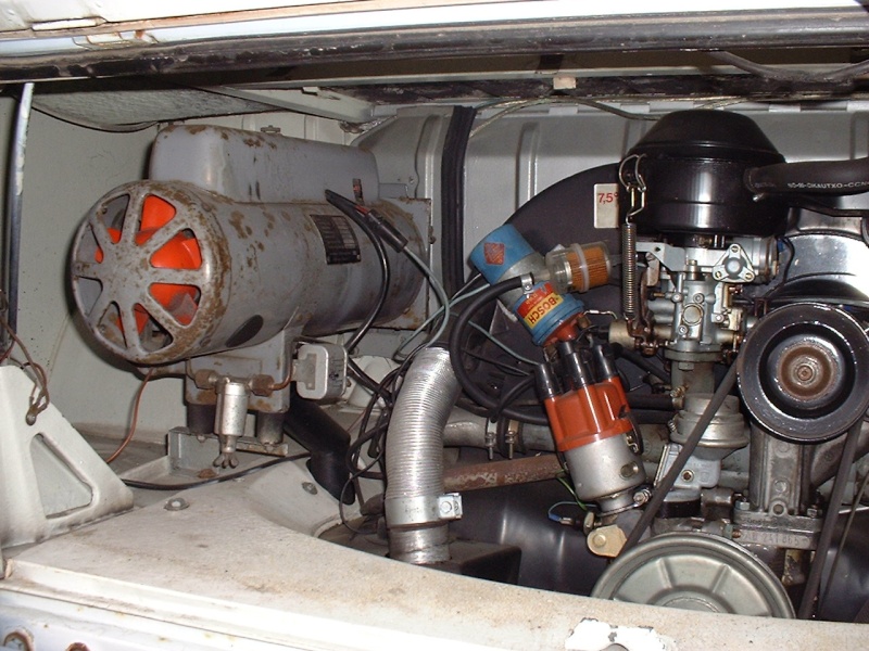

Déja je retirerais le filtre a essence du dessus de l’alumeur tu risqu d’avoir chaud pour de bon !!! :smiley:

+1 pour virer le filtre a essence au dessus de l’allumeur…quand au chauffage à ESSENCE heberspacher :
il fonctionne à l’essence et ou se trouve l’essence dans une voiture ou un utilitaire… :laughing: …dans son réservoir :grin:
J’ai regardé les docs, mais il faut quand même s’y connaître un minimum avant de s’attaquer à ça… C’est pourquoi, je recherche quelqu’un qui s’y connaît… et savoir quel est mon problème…
