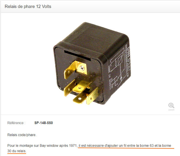

Je reviens sur ce sujet.
Je viens de tomber sur cette indication concernant le relais phare 12v chez Slide…
Vous confirmez que l’ajout de ce fil est nécessaire pour le bon fonctionnement? :thinking:
J’ai changé mon relais de phare–> Le position « Plein phare » a fonctionné un moment (Quelques tests) puis mon problème est réapparu… c’est à dire la position « Plein phare » ne reste pas.
Je vois bien les « plein phares » lorsque j’actionne le commodo, mais dès que je relâche celui ci, je reviens en « Feu de croisement ».
J’ai l’impression que le relais ne joue plus son rôle.
Dois je faire ce qui est indiqué ici:
Merci d’avance
Bonjour regarde ci ce n est pas le contacteur a clé
