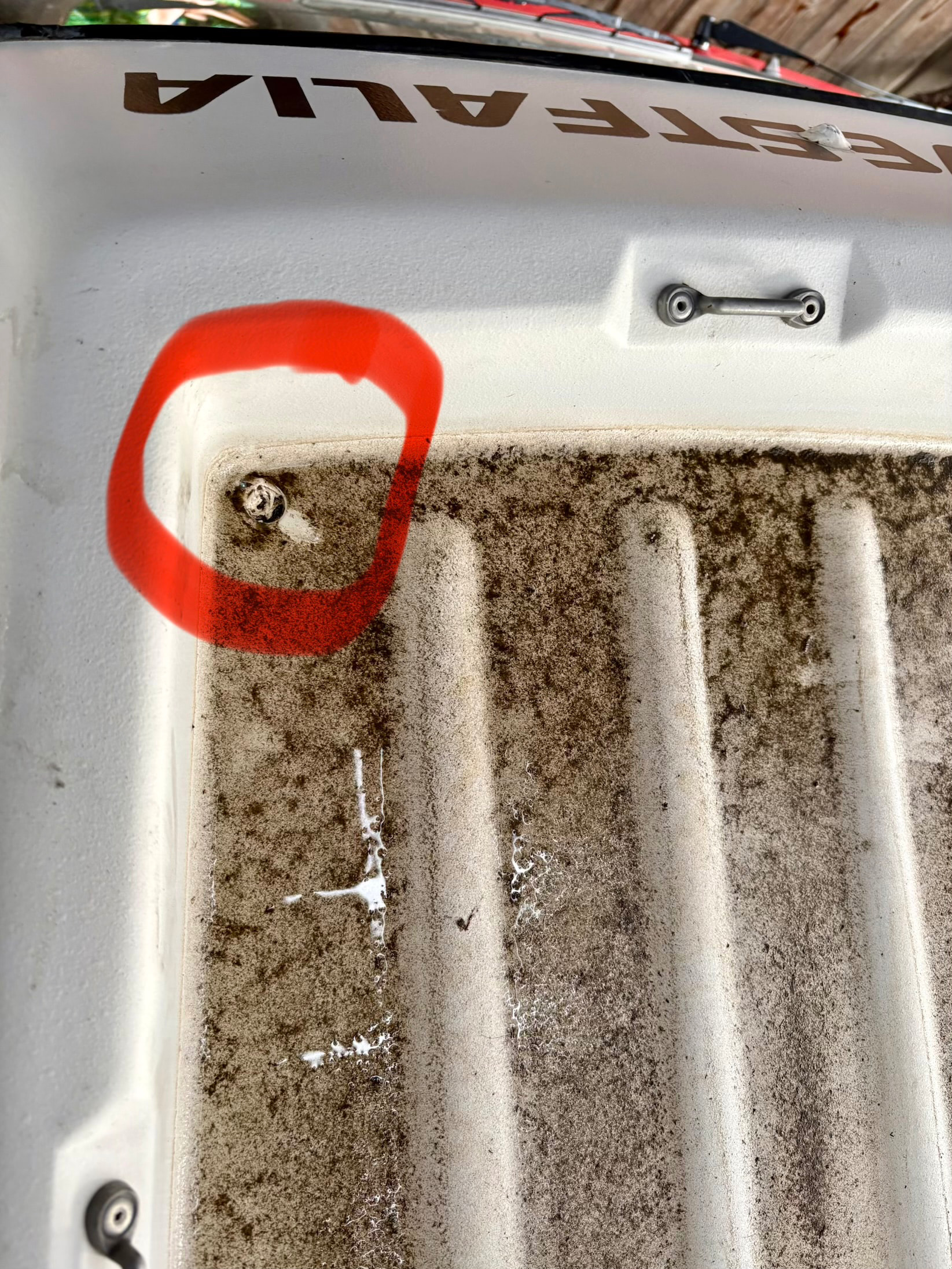

Bonjour à tous,
Nous sommes les jeunes propriétaires de ce beau bébé de 40 ans :grin:. Un t3 1,6 TD joker de 1985 avec toit relevable Westfalia.

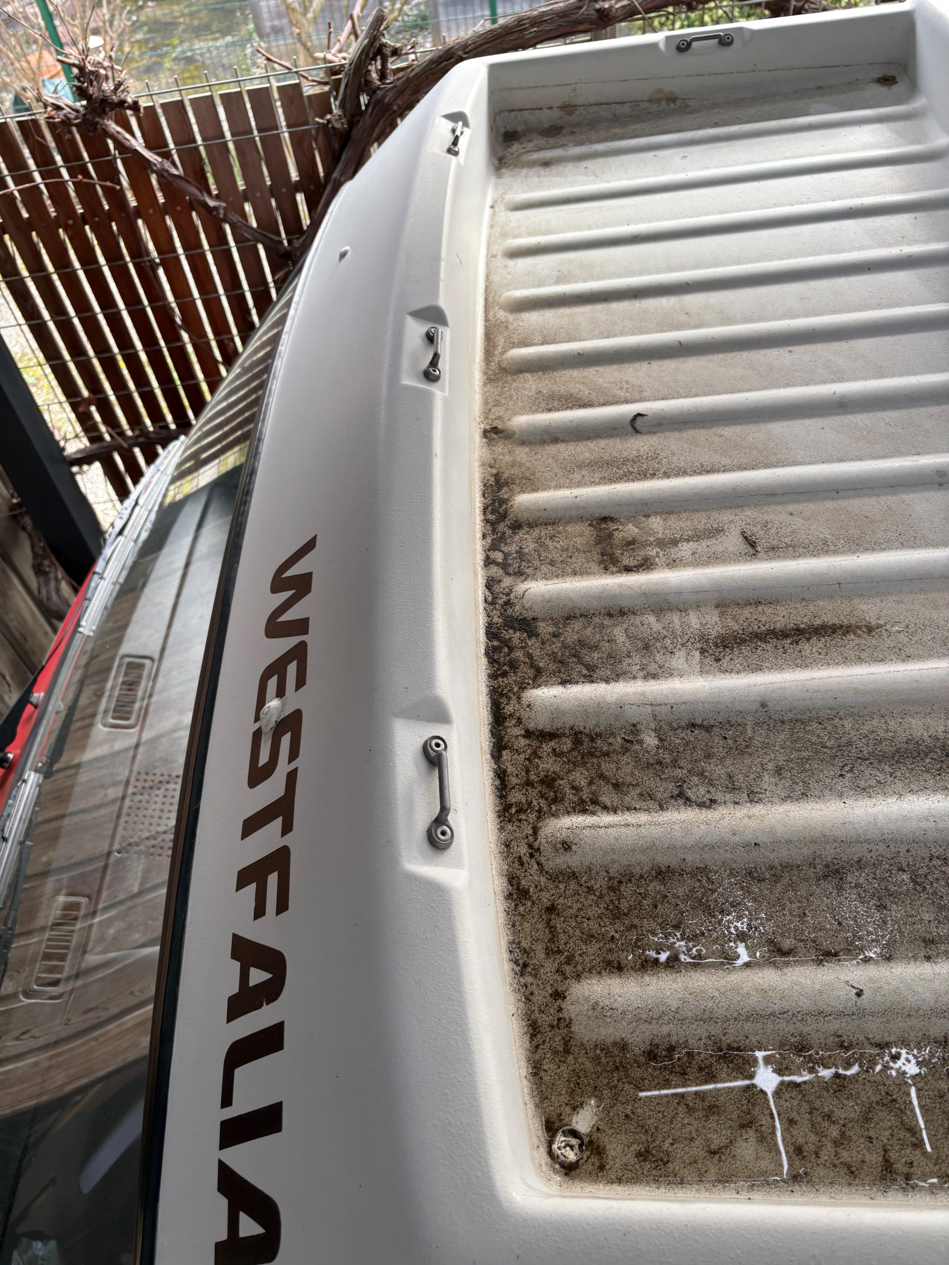

Pourriez-vous nous expliquer à quoi servent les 4 trous qui sont à chaque coin ( marqué en rouge sur la photo ) de la réhausse avant ? Il semblerait qu’ils sont bouché par un mastic blanc voir même 1 et percé. Faut-il refaire l’étanchéité ou est-ce pour l’écoulement de l’eau de pluie ?
Les trous servent à évacuer l’eau du toit pour éviter qu’il se transforme en bassine
C’est la vidange de la …piscine​:ring_buoy::ocean:
Celui qui a mis du mastic est un adepte de baignades “on rooftop” …
Au risque de te de décevoir, trop de détails indiquent que ce T3, qui présente très bien au demeurant, n’est pas un Joker (vitres non coulissantes, banquette 3 places, aucun accessoires sur le panneau latéral gauche)
Concernant la piscine, il faudrait comprendre pourquoi quelqu’un a voulu boucher les trous d’évacuation de la piscine.
des fois, ça rouille sous la piscine, et ça arrive à percer la tôle. Perso, j’envisagerais de démonter la piscine pour m’assurer que c’est correct en dessous
