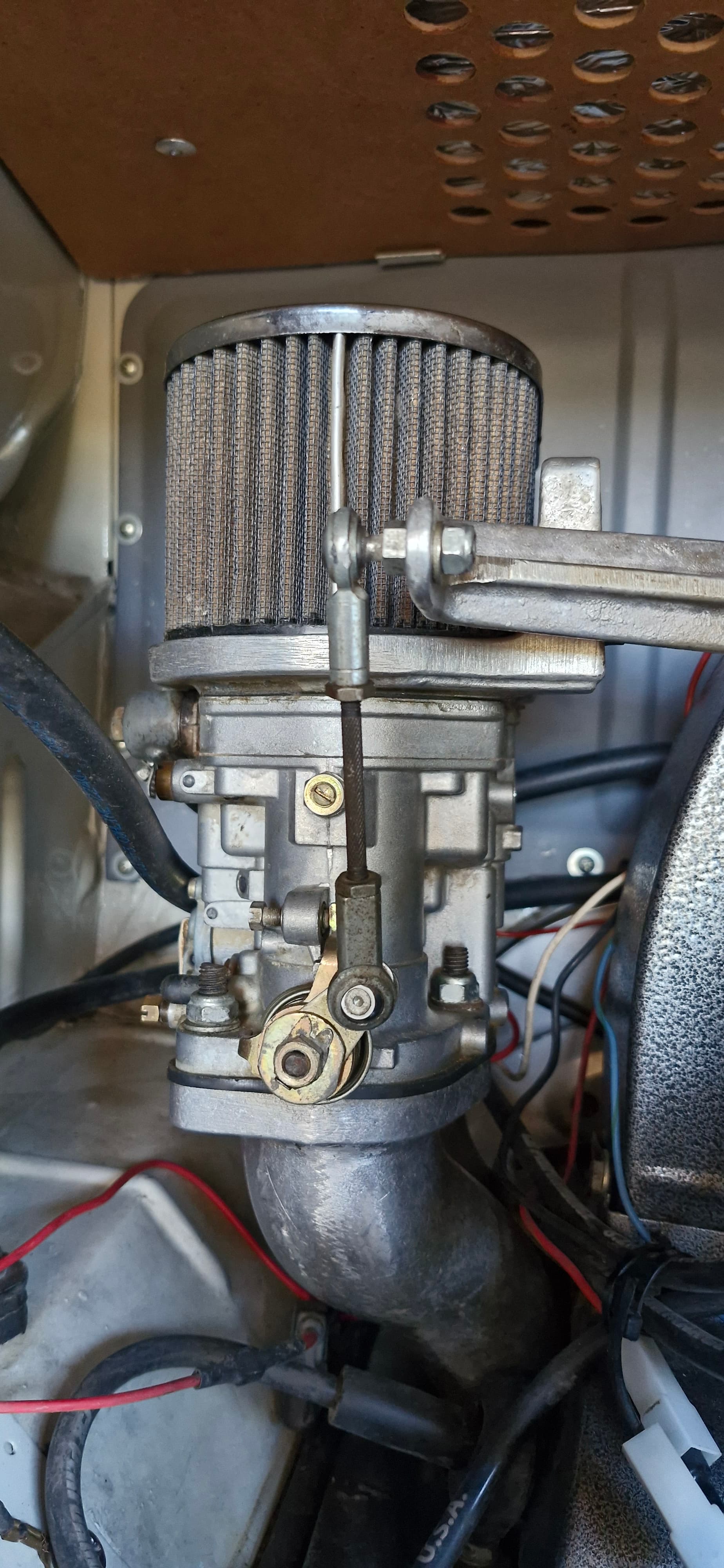

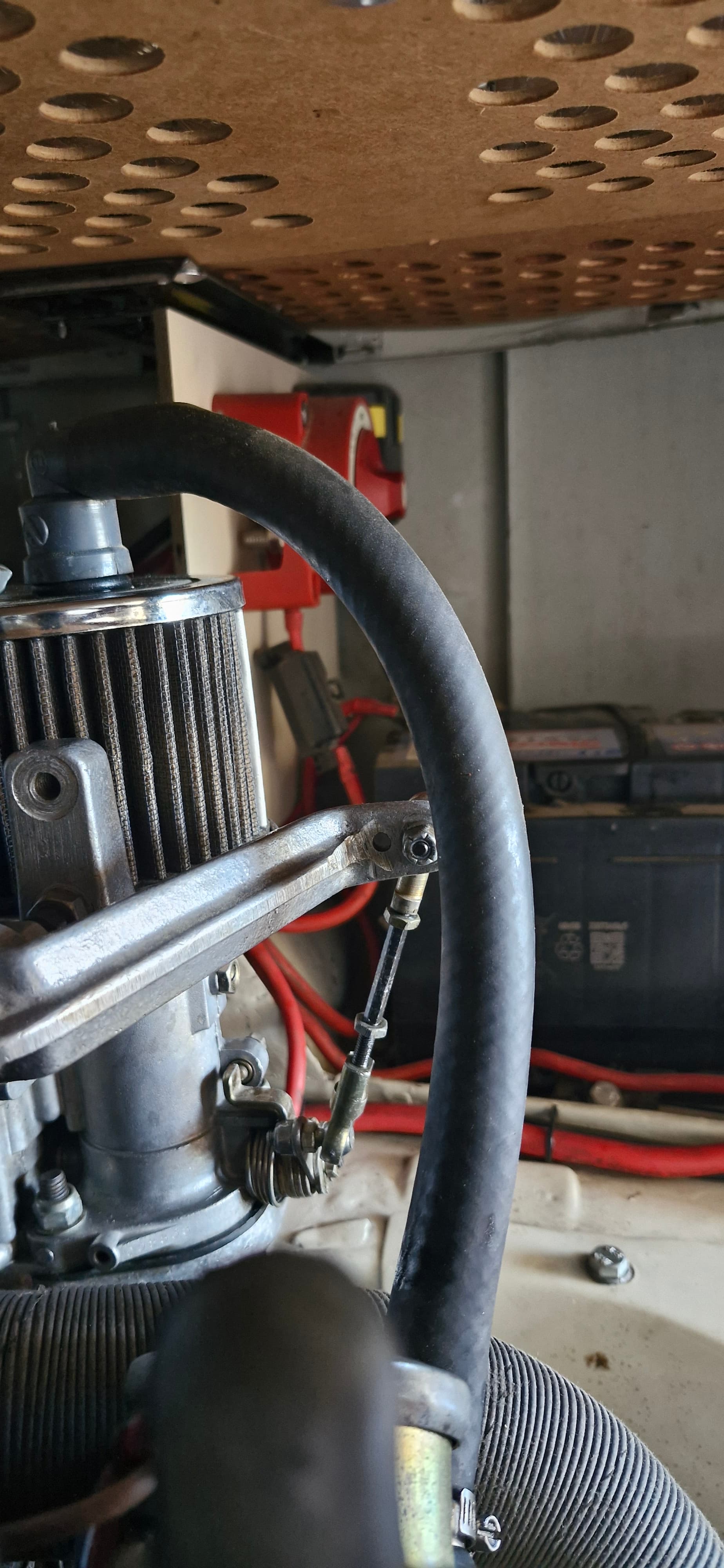

J’ai une barre de tringlerie cb perf, je règle les biellettes des carbus de façon a ce que l’axe de la rotule supérieur soit sur le même plan que l’axe de la barre. En gros tout est aligné les rotules et la barre. Maintenant quand j’accélère, la biellette de gauche descend bien mais la biellette de gauche rien du tout. Il faut accélérer franchement pour qu’elle s’ouvre bien.
Une petite video
La biellette de droite ne semble pas avoir de jeu, une idée?

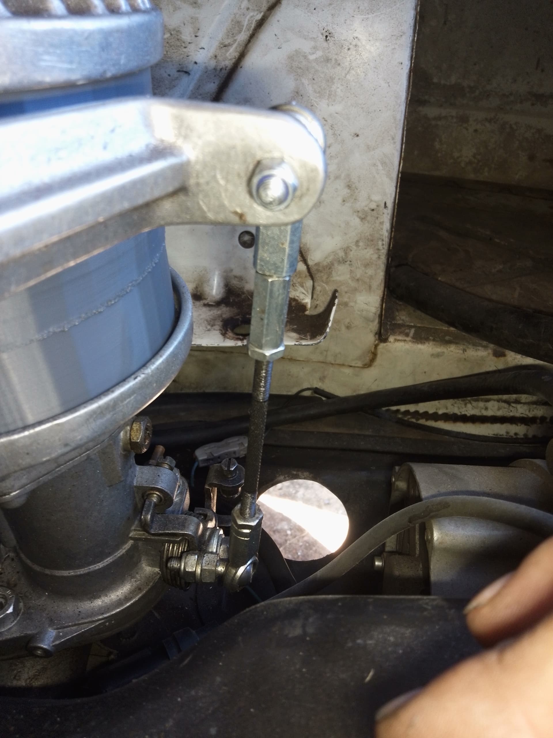

T as fait l alignement dans un plan, celui db face mais sur la vidéo, sur l autre plan perpendiculaire, ta biellette de gauche semble avoir beaucoup de biais. A droite je me rend pas compte.
En fait faut que tes biellettes soit le plus verticales possible dans tout les plans pour ne pousse que de haut en bas et pas angulaire ment.
Sur la vidéo je vois pas forcément le souci. Parcontre il faut brider les contre écrous pour supprimer les jeux aux axes de biellettes.

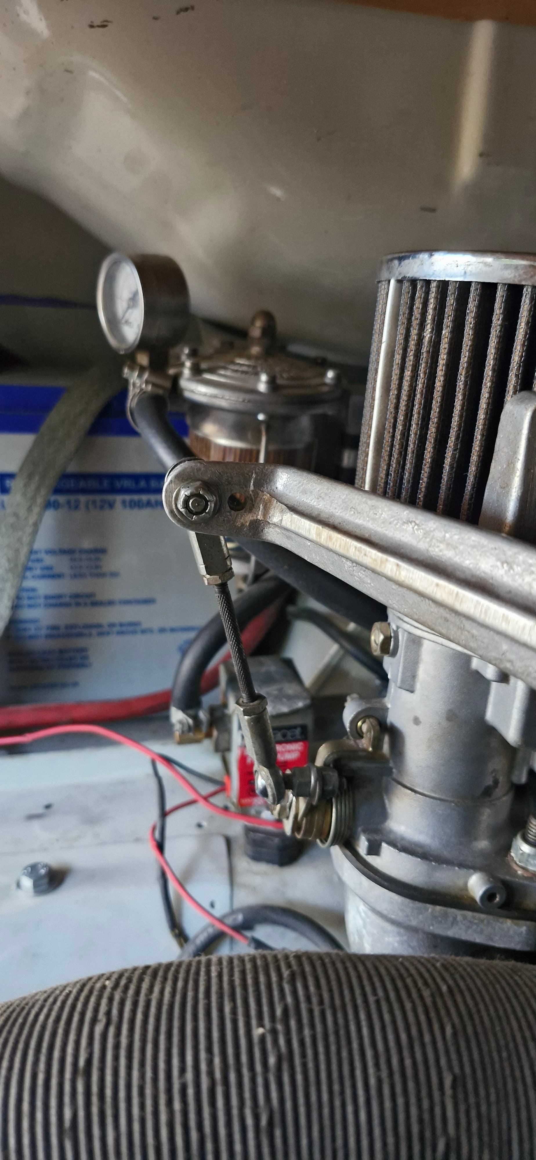

Bon photo de merde mais ça te donne une idée.
A reproduire sur celle de gauche.
ok tu veux dire que les biellettes doivent etre perpendiculaire au plan « moteur »? euh la je vois pas comment c’est possible l’angle est déterminé par la fixation coté carbu et coté barre non?
Il existe des petites rallonges M5 qui permettra de décaler du carbu le point de fixation de la rotule.
Tu as du coup un déplacement vertical ou presque et beaucoup moins de contraintes sur l axe du carbu.

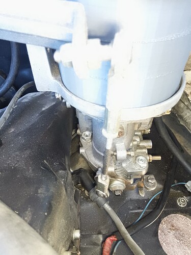

Je te fais la photo demain
Ah bon? ?

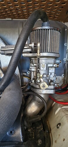

Bon grâce a toi j’ai quand même compris quelque chose! En fait on peut déplacer la barre de droite a gauche, je pensai que c’était pour aligner le câble a l’accroche mais pas du tout! En fait c’est pour aligner les biellette verticalement!
Voilà le résultat c’est déjà mieux! Et l’ouverture est beaucoup mieux!

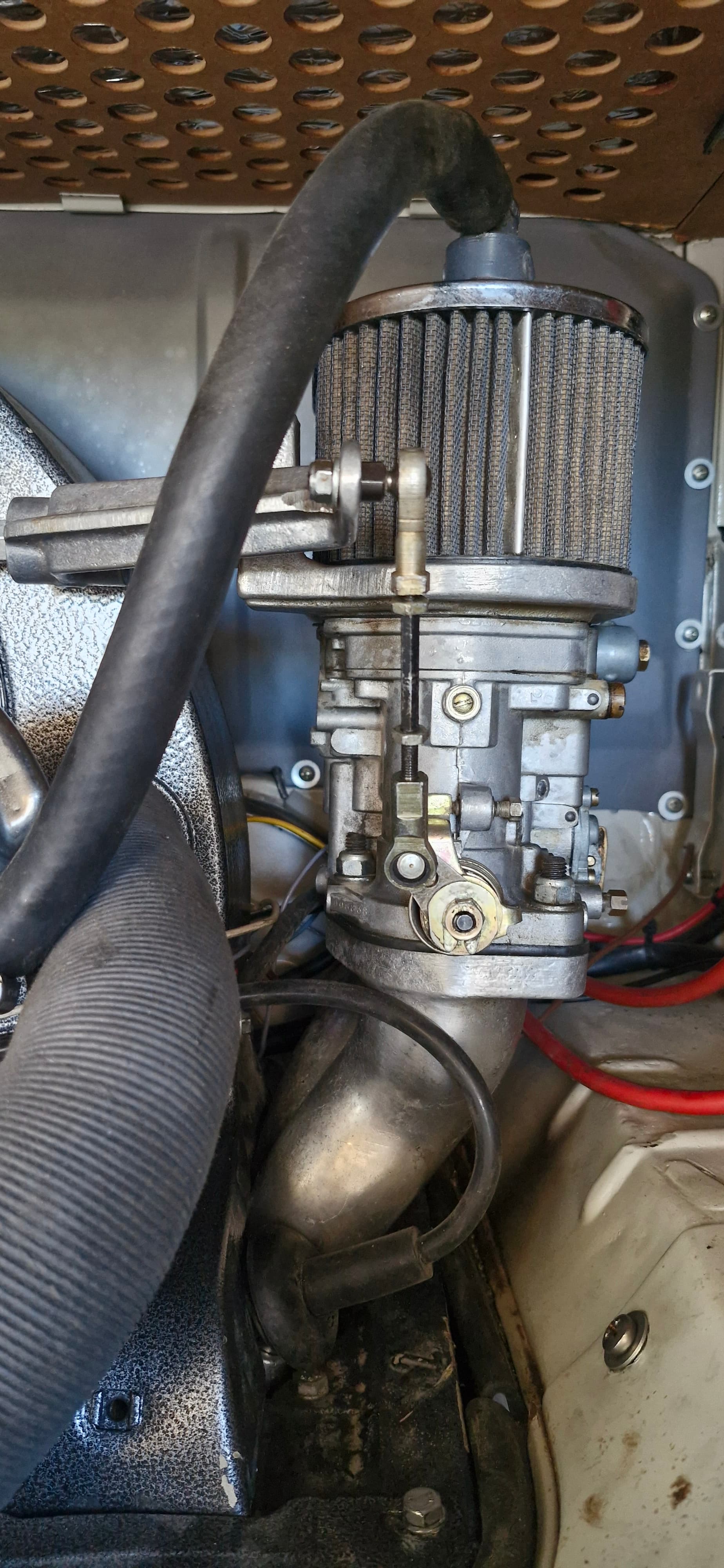

Par contre j’ai toujours un angle important entre la barre et les carbu
En effet, t as compensé sur un plan ce qui est bien mais il va te falloir des entretoises pour récupérer la verticale sur l’autre plan.
Je pense que t as compris le principe.
Regarde sur Amazon ou truc du genre, tu vas trouver des entretoises male femelle avec la longueur qui va bien.
Tu peux te bricoler un truc avec un vis longue et une douille
Ça va considérablement assouplir le fonctionnement de ta tringlerie

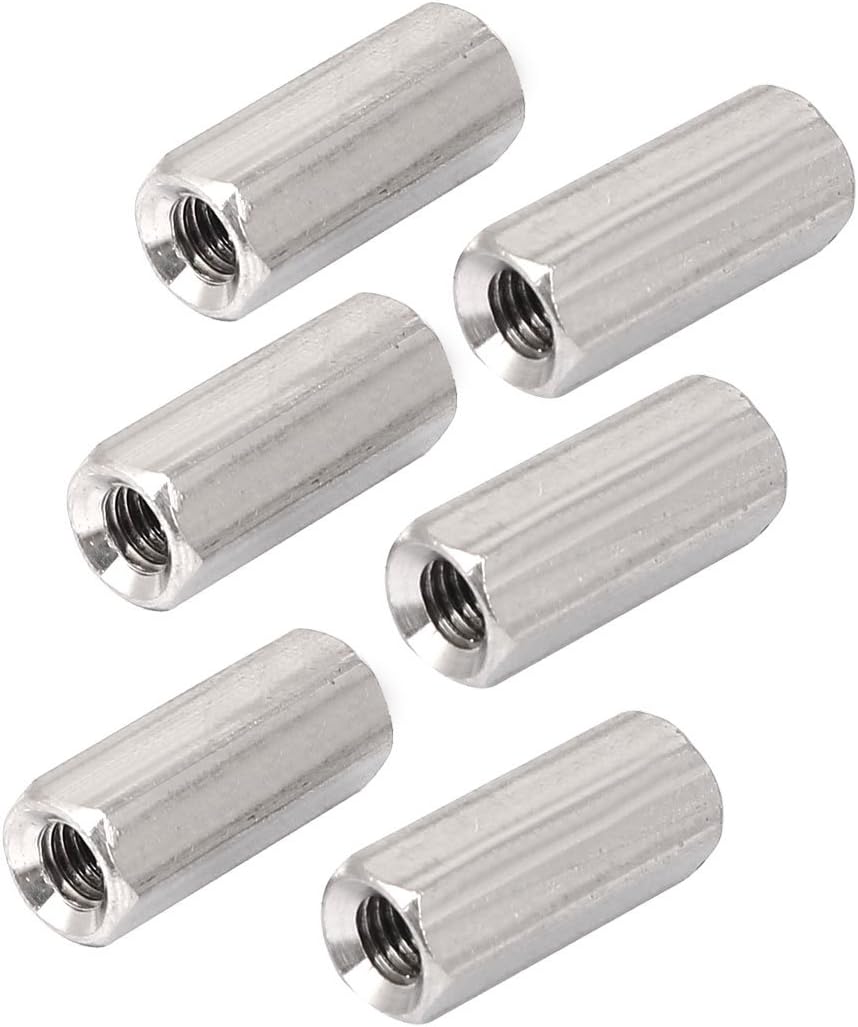

Merci bon j’ai cherché et rien vu chez les revendeurs de pièces et chez les spécialistes carbu, bizarre bizarre, si jamais tu as une photo ou une ref n’hésite pas!
Quelque chose comme ca fera l affaire. A placer entre la patte de commande et la rotule basse de ta bielle.
Dans certains kit tringlerie, l entretoise est fournis pour le carbu de gauche plus vers l avant que celui de droite
J’ai enfin vu cette rallonge en vidéo! donc d’un coup il y’a un axe qui se visse avec un écrou sur le carbu et l’autre coté un filetage ou se visse la rotule… Je vais méditer ça :rofl:
