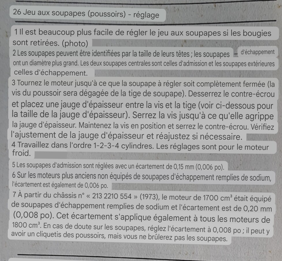

Pour le réglage des écartements aux culbuteurs des soupapes d’échappement des type4 la RTA indique qu’il faut 0,20mm
Alors pour un moteur type4 1800 ou 2l. CJ est ce que l’on peut synthétiser : (?)
- 0,15 à l’admission
- 0,20 à l’échappement

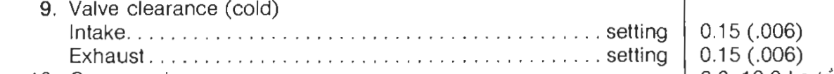

Oui je découvre ce 0,20 en sortie sur la RTA Haynes et celà m’interpelle un peu.
Bizarre. Je sais qu’il y a longtemps VW préconisait 0.10 en entrée et 0.15 en échappement - cohérent vu que la sortie est plus chaude. Mais vu le nombre de culasses fêlées ils ont fini par proposer 0.15 partout, ce qui était plus simple à retenir pour les mécanos et ainsi éviter des réglages destructeurs à 0.10 en échappement !
Merci @pierrox
Donc sur type4, la norme du moment semble être 0,15/0,15.
