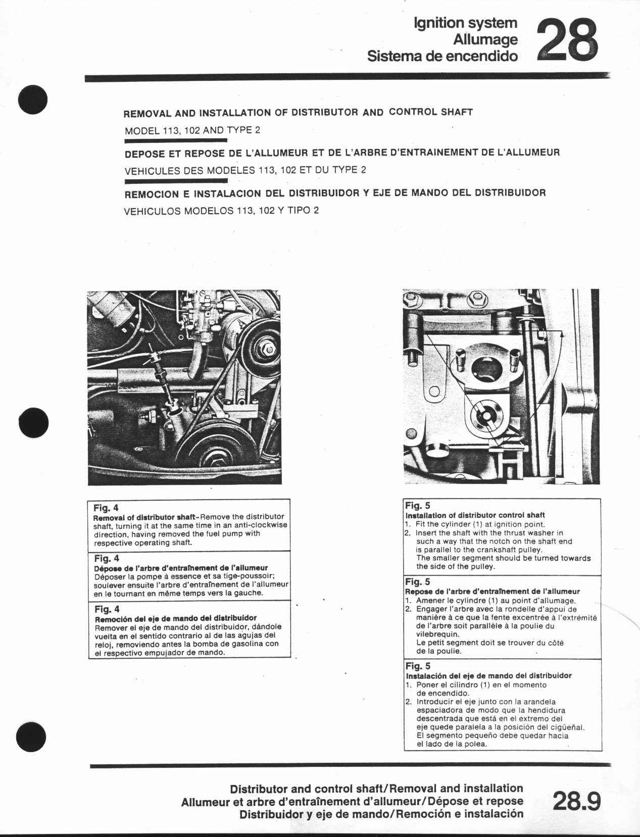

En fait, c’est ton pignon d’entrainement d’allumeur qui est mal positionné. En fait lorsqu’on referme un moteur, on positionne le vilbrequin et l’arbre à cames face à face grace à des repères, puis le pignon d’allumeur se place dans une certaine position .
Pour extraire ton pignon sur un bloc fermé, je sais qu’il existe un extracteur pour ça , mais je ne l’ai jamais fait. :question:
les explications ici:
oups c’est un peu grand enrigistre l’image pour tout avoir.
merci à tous pour ces infos, y’a plus qu’a :wink:
