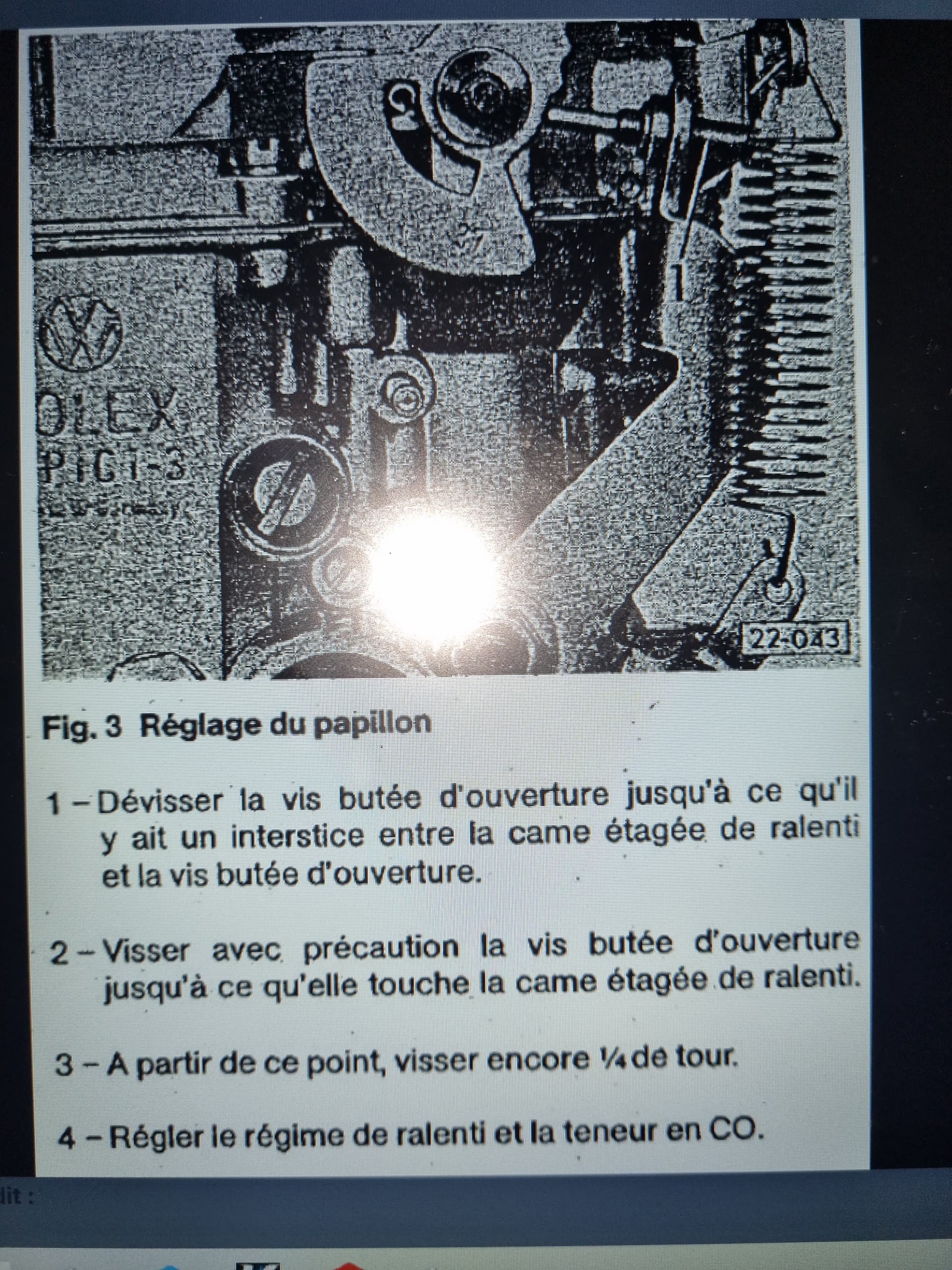

Pour la vis de buté de cam vs me confirmé quil s agit bien de ce réglage ? Car sur certain poste il ne fait pas la faire touché et sur cette photo il faut la faire touché …..
Il faut la faire toucher, a peine mais contact quand même (a régler, moteur chaud..)
Elle sert de butée de fermeture au papillon
Si elle ne touche pas, le papillon vient toucher la paroie interne du carbu a la fermeture, et provoque a terme une marque dans la fonderie…
D accord je te remercie pour le détail
