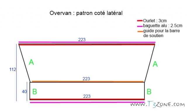

J’ai démonté la toile de la réhausse overvan, voici quelques photos et les cotes :wink:
le patron correspond à une réhausse de 2.32m de long, le berceau 2.16m

patron des cotés avant et arrière
patron du coté latéral
EDIT : après avoir monté la toile refaite, il manque un peu de marge en bas!.. laissez la cote 223 partout, ce sera plus simple à coudre et à monter :wink:
les cotés A se cousent entre eux, idem pour les B, l’attache à la caisse et à la réhausse de la toile se fait par le biais de barres en alu rivetées autour d’un ourlet de toile.

guide de la barre qui sert à éloigner la toile, le rabat fait 3 cm. la barre est un simple assemblage de tuyaux de cuivre, au rayon plomberie de votre brico préféré
IMPORTANT : les cotes données sur le patron sont celles de la toile finie!! pour découper le tissu, n’oubliez pas de rajouter la largeur des ourlets :stuck_out_tongue:
l’ourlet du haut est cousu, pas celui du bas, surement pour mieux tendre à toile lors de la pose

en haut : la toile forme un ourlet qui est cousu. la baguette alu (déjà percée pour les rivets) est glissée à l’intérieur. une fois la baguette en place dans la toile, j’ai percé la toile en face de ces trous avec un petit ciseau à bois retaillé à la bonne taille du trou.
puis perçage de la fibre et rivet dans la foulée. la toile est suspendue par le haut, et il reste à fixer le bas.
en bas : pour que la toile soit bien tendue, j’ai d’abords légèrement contraint les vérins pliés (de mémoire, des packs d’eau attachés à la poignée de fermeture pour baisser de quelques cm la rehausse). en bas, pas d’ourlet, la toile est prise en sandwich entre le toit et la baguette alu. donc
1- faire tous les trous dans le toit pour pouvoir poper les rivets, puis
2- tendre la toile à la main de manière uniforme, la percer avec le ciseau à bois et poper le tout. :wink:
une fois tout le bas fait, virer les pack d’eau, la rehausse remonte de quelques cm, et la toile est toute bien tendue! :sunglasses:
du coup, les baguettes ne sont pas visibles de l’extérieur, et c’est bien plus joli. je n’ai eu aucun problème d’infiltration par les rivets
