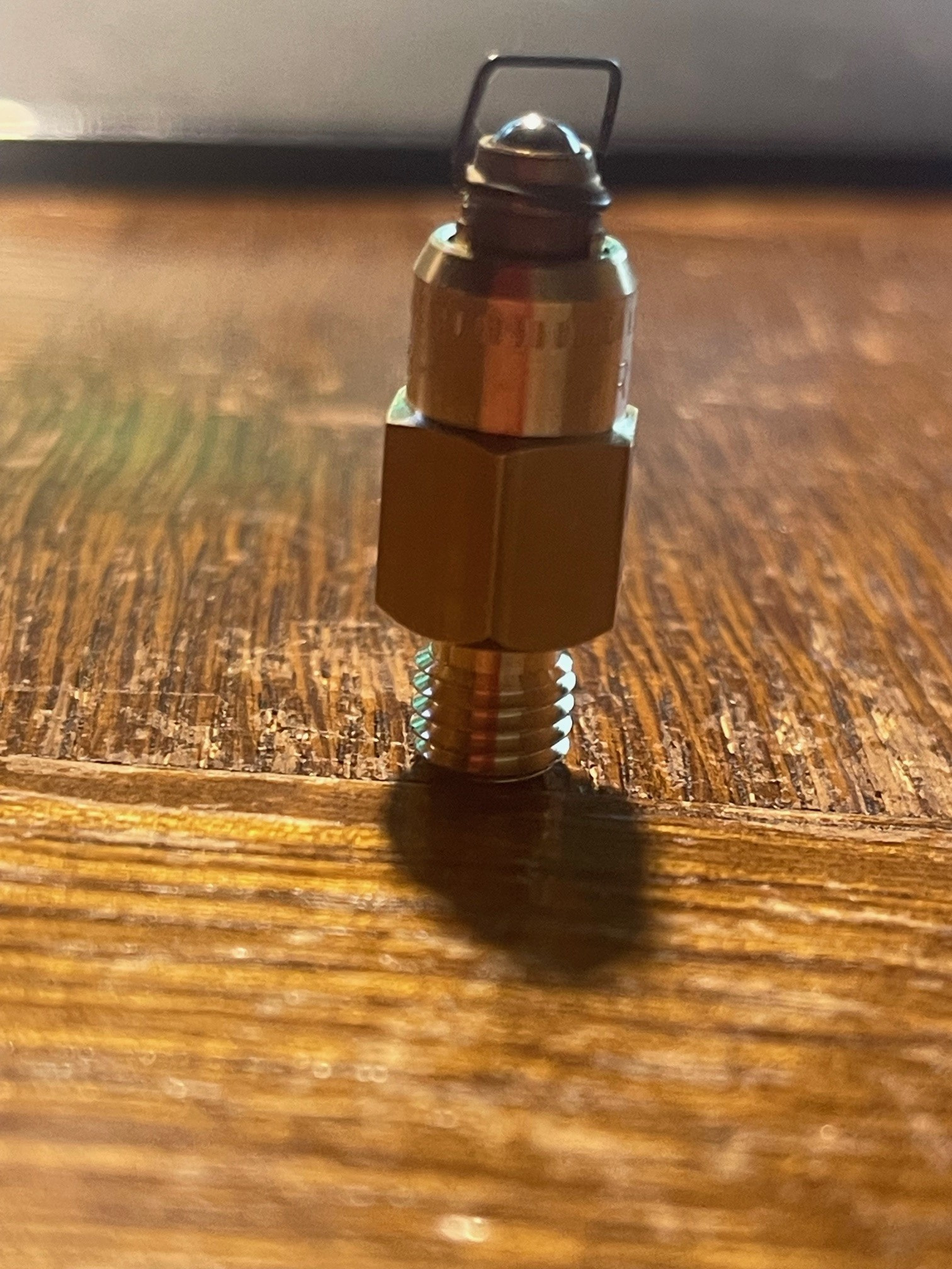

Hello tout le monde, alors j’ai reçu jeudi le kit de réparation des weber. En démontant le pointeau, j’ai vu que l’ancien logement était percé de part en part. Le nouveau n’est pas percé, (cf photo) : est-ce que quelqu’un connait la différence entre ces deux montages et l’impact?
merci

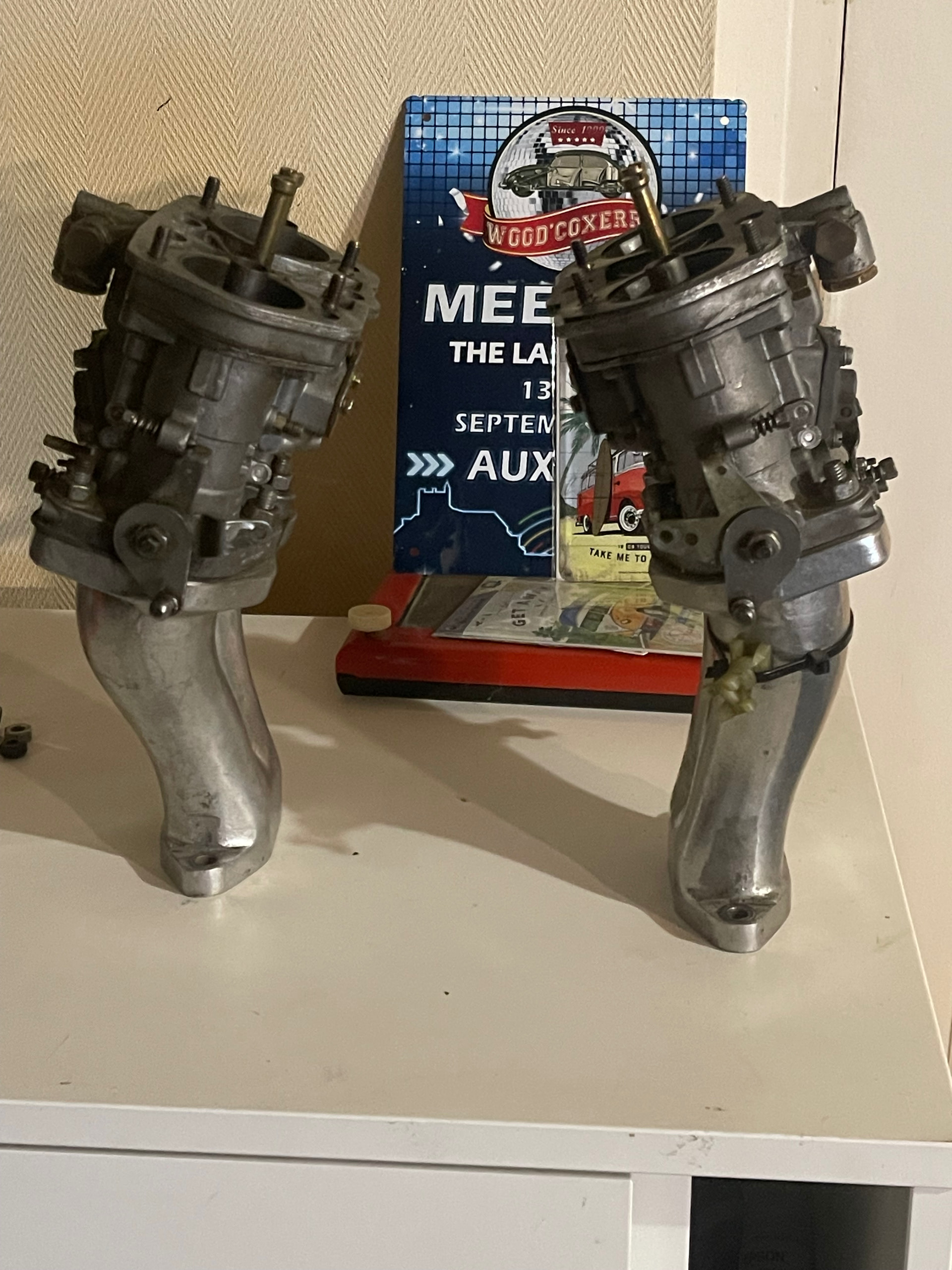

Et voilà tout est refermé
Reste plus qu’à percer et mettre le systeme pour le freinage
Le système est différent mais la fonction est la même.
Tant que ça rempli la fonction attendue.
Jolie travail de remontage, et j’aime bien la plaque derrière :wink:
oui je verrais lors du remontage. un meeting sympa et le premier avec le combi :wink:
