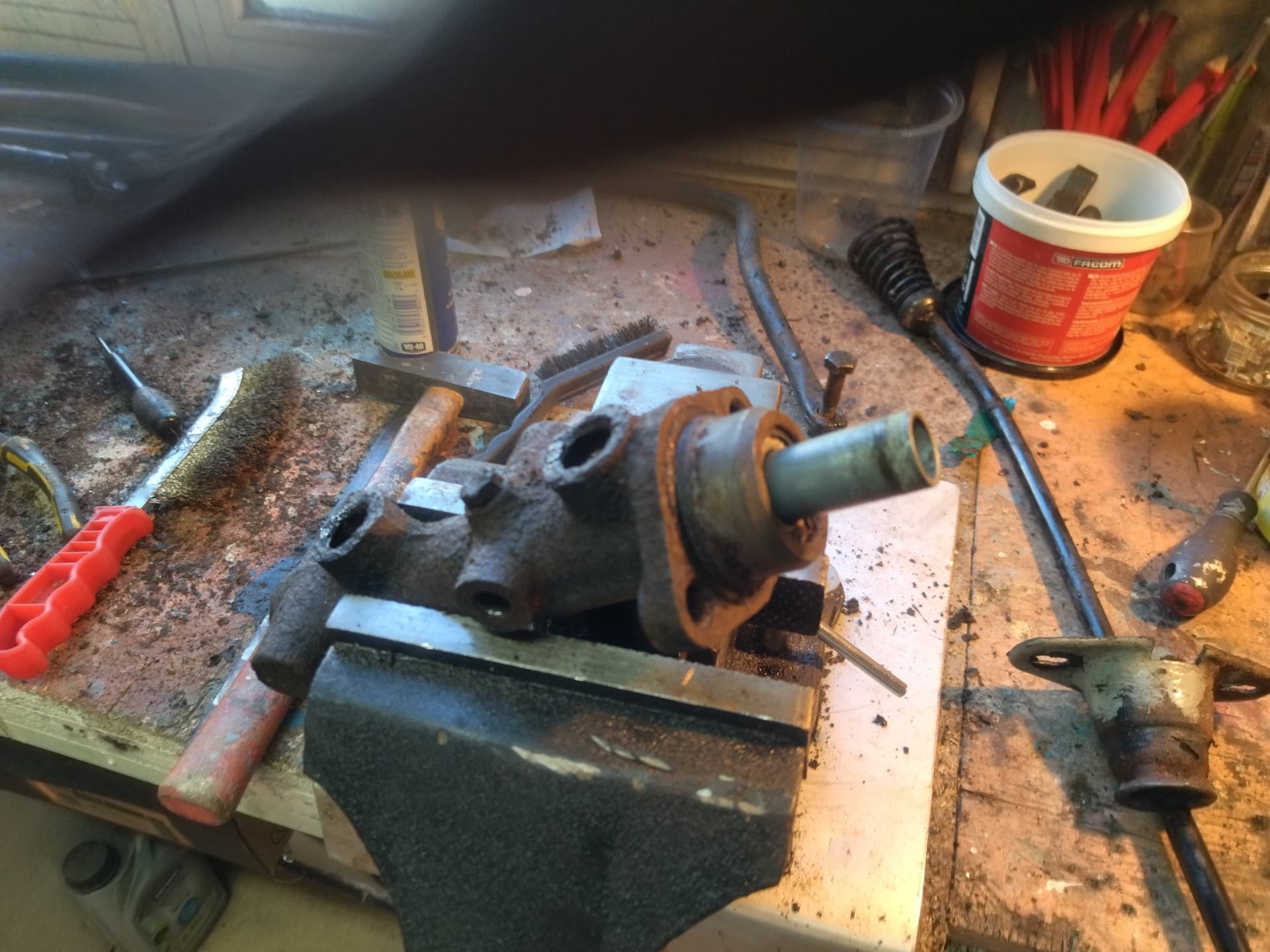

ok je vais déposer le maitre cylindre pour regarder à l’intérieur du mastervac si j’arrive à y voir quelque chose
précisions : ça fait au moins 2-3 ans des années qu’il était non fonctionnel sous le combi car les durites étaient coupées ( mais ça ne veut pas forcément dire qu’il ne fonctionne plus bien que ça l’a peut etre pas arrangé)
et je rajoute une question :slightly_smiling_face: le maitre cylindre testable comme ça, tout seul, sur l’établi ? en dehors du circuit de freinage ?
dans le but d’éviter repose - depose comme test

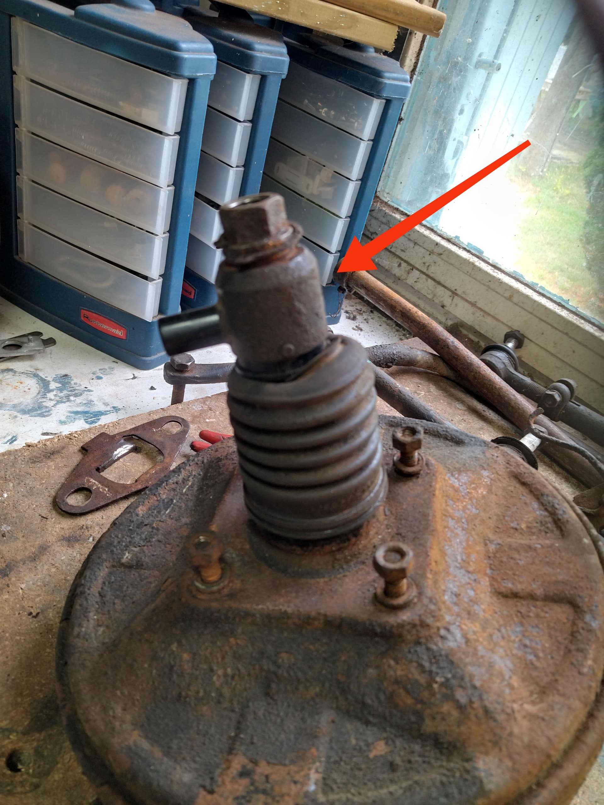

Après inspection la membrane à l’air en bon état et le piston fonctionne, seul l’aspect extérieur est pas top
(Nb: j’ai lu ensuite qu’il n’est pas conseillé de faire fonctionner le piston comme ça à vide de façon isolé du circuit)
Par contre avant de le dérouiller j’aurai bien voulu démonter le piston et la pièce en plastique noire, savez vous comment il faut faire ? Si ça se fait ? L’écrou tourne dans le vide :kissing_face_with_smiling_eyes:
J’ai toujours pas décidé entre changer les joints dul maître cylindre ou en acheter un neuf, des avis ?
Ça peut se tester sur l’établi ?
