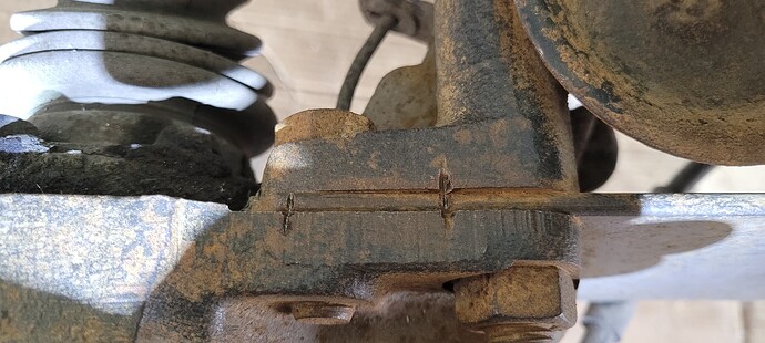

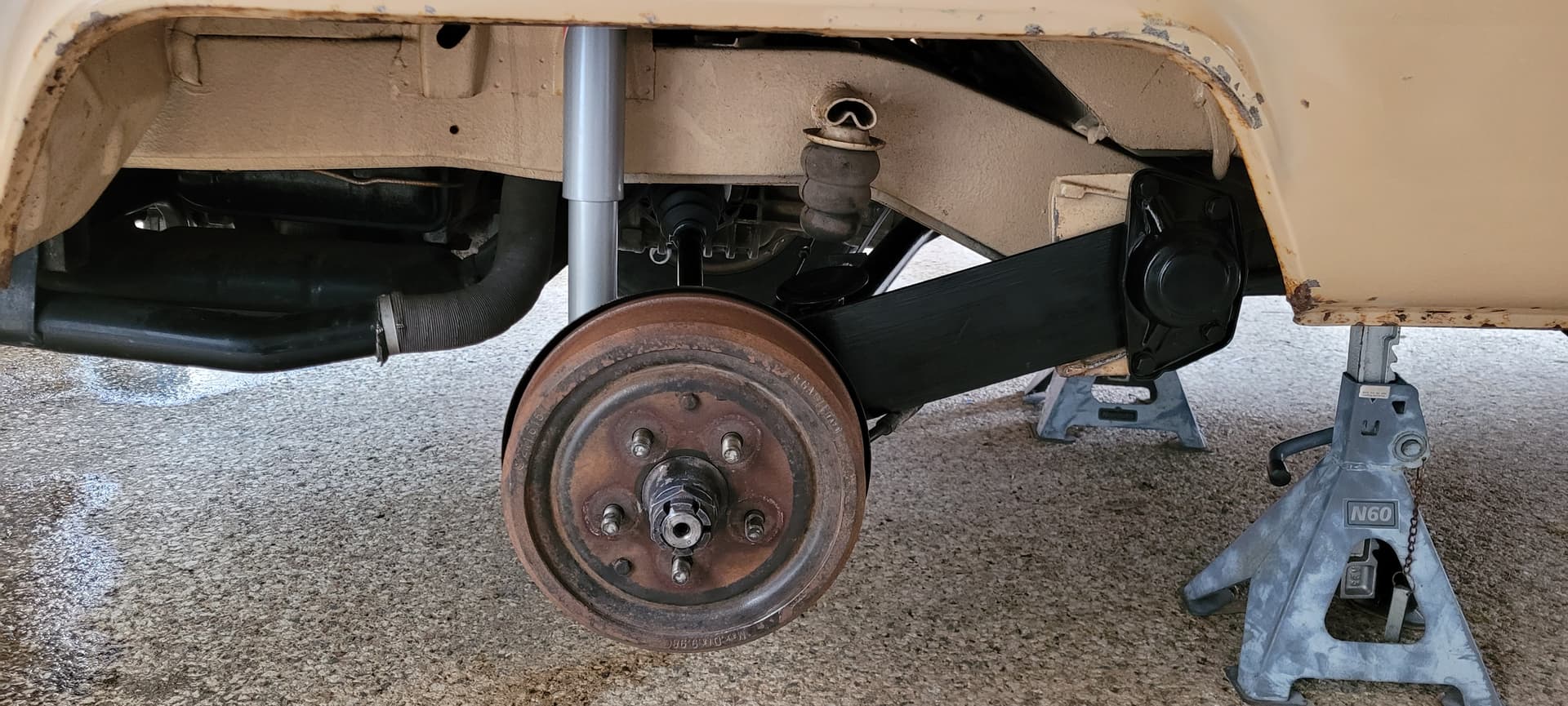

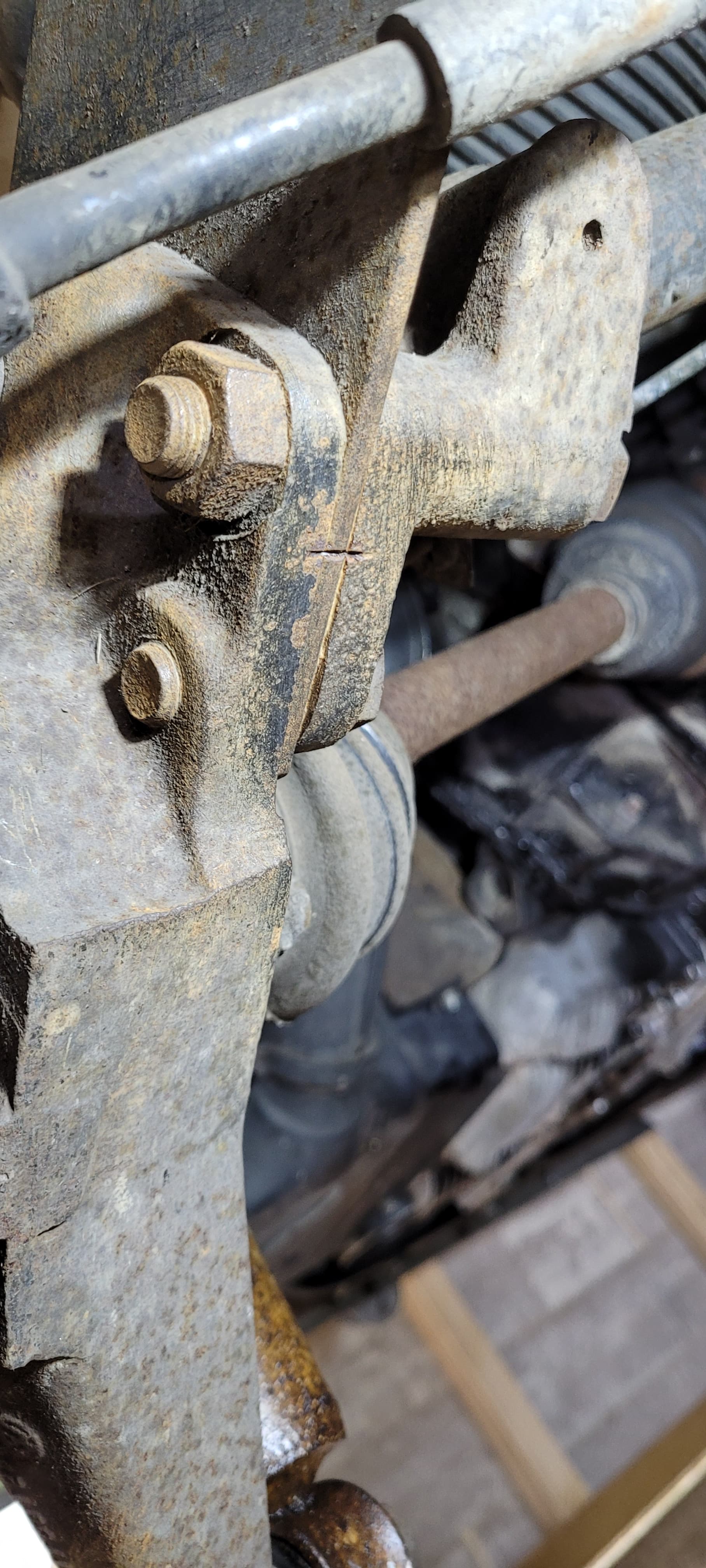

_Dégrippant sur tout ce qui se dévisse, repérage de l’ensemble lame porte moyeu.

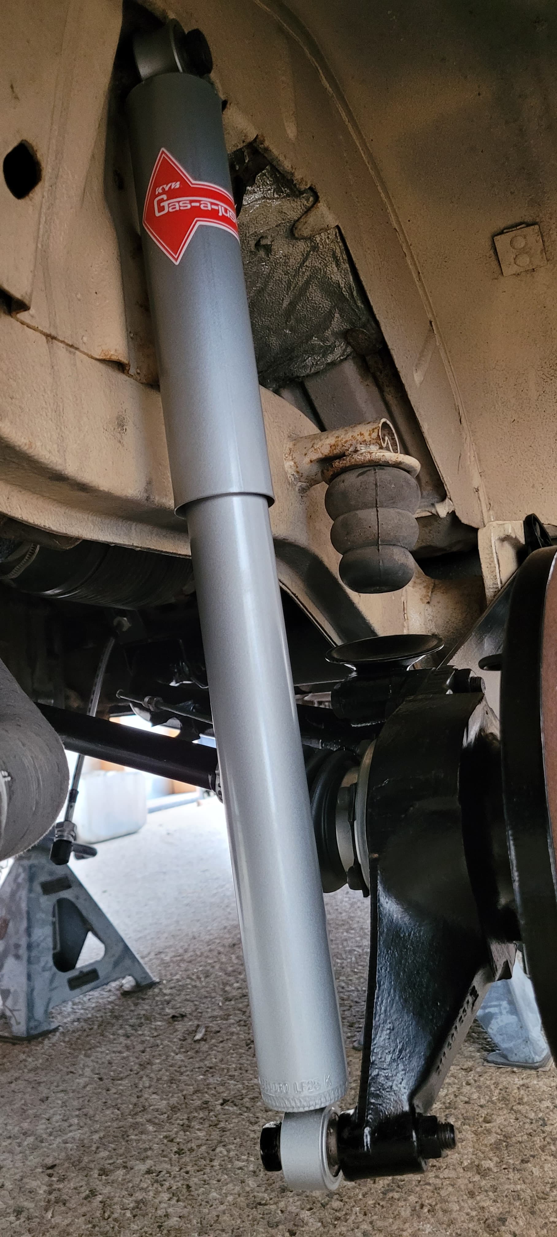

_Dépose de l’amortisseur qui viens nickel avec ma petite clé choc par…de

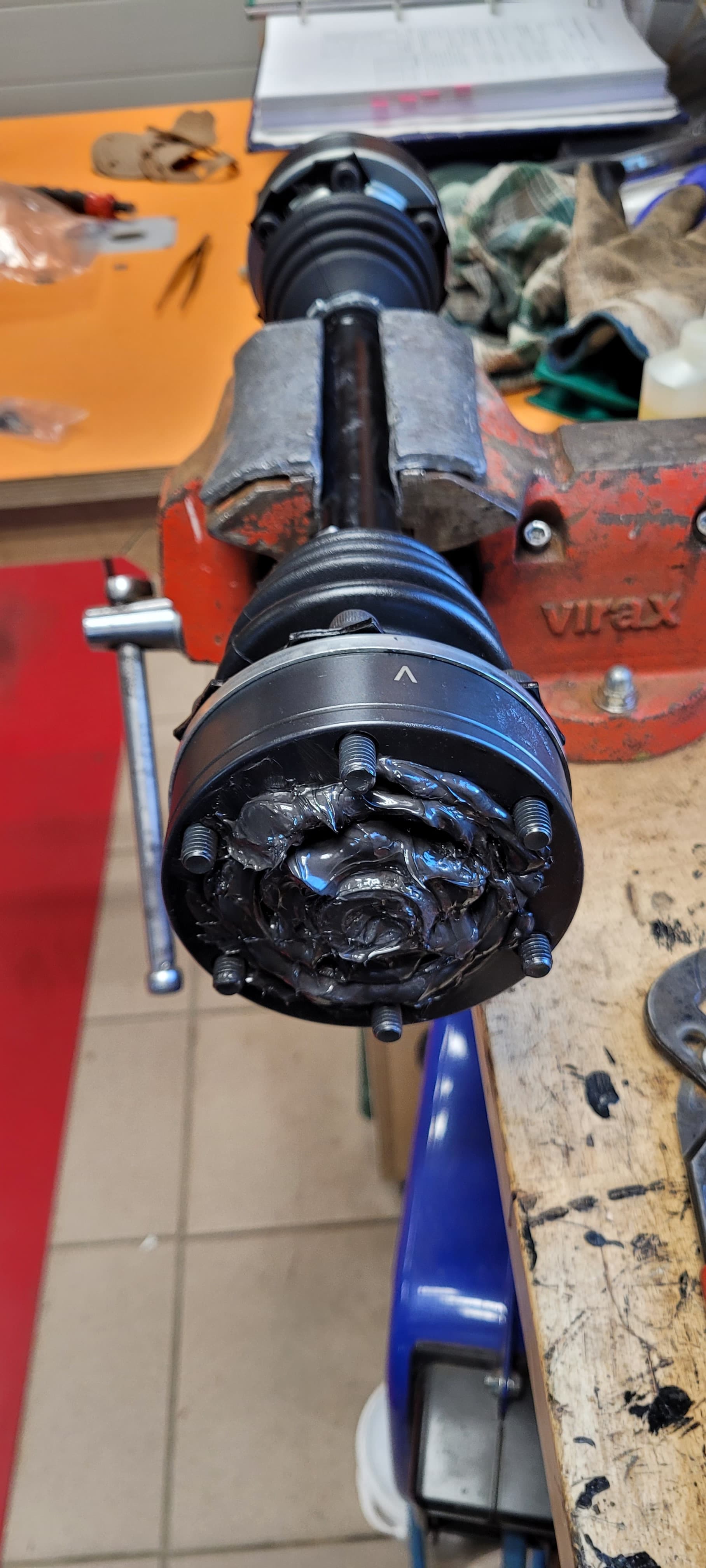

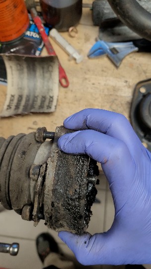

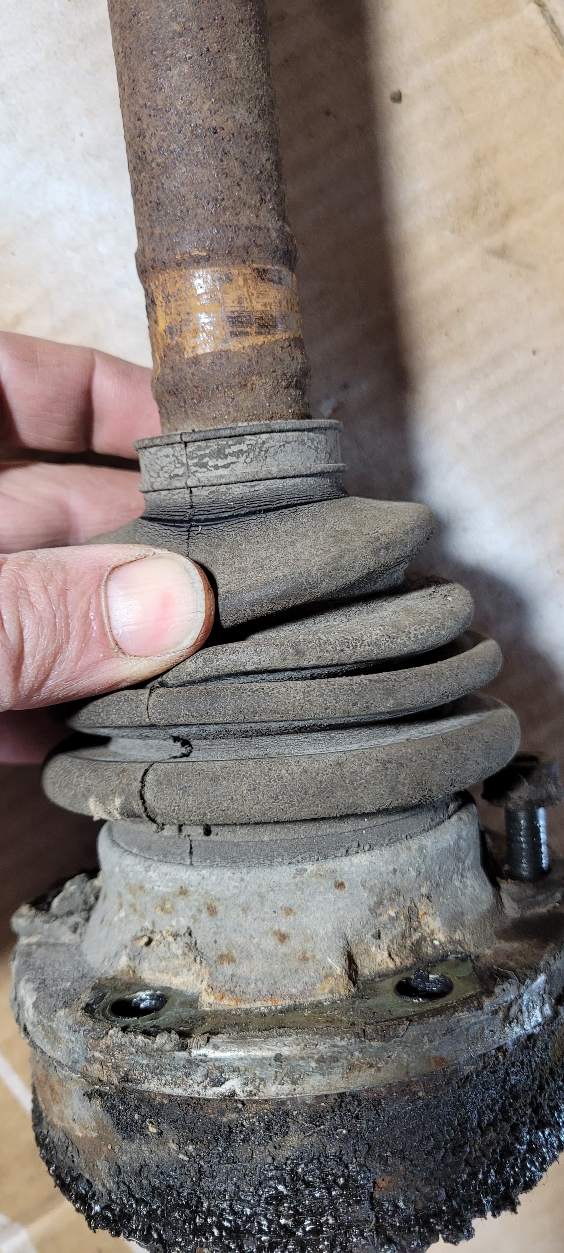

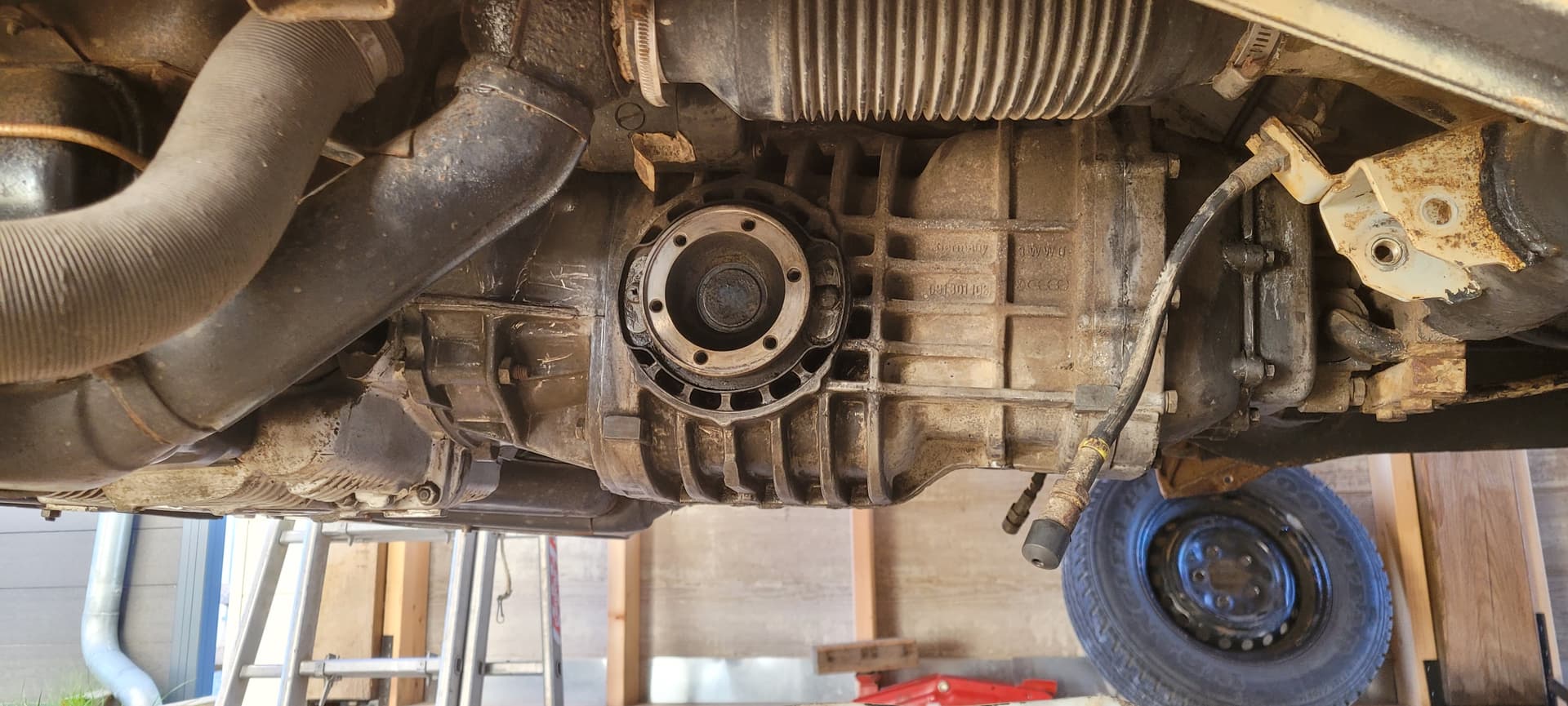

_Ensuite le cardan dont les soufflets me paraissent un peu fatigués mais ne fuit pas.

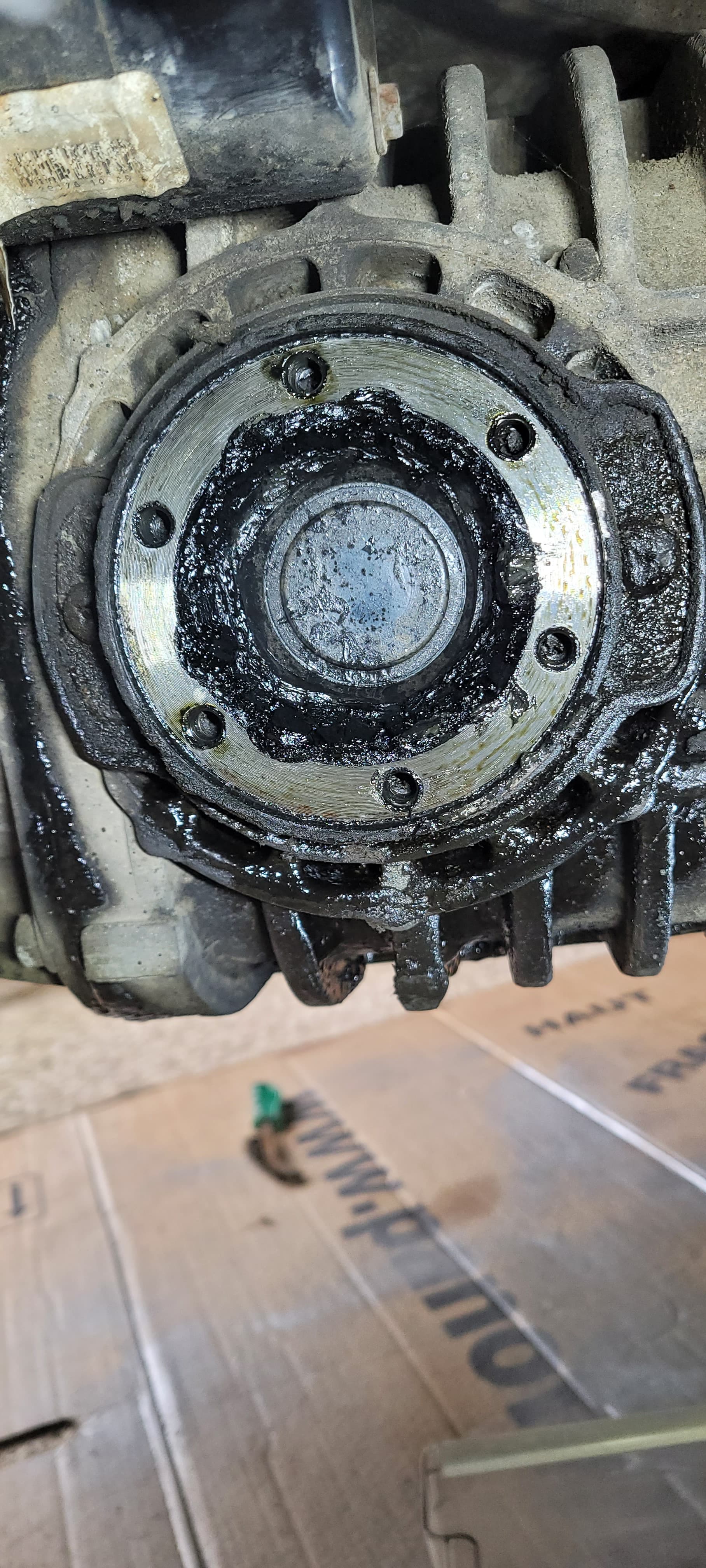

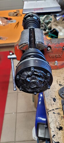

Après analyse le joint homocinétique côté boite est impec. En revanche côté roue il y a du jeu quand je le fais tourner droite gauche entre mes doigts, arbre dans l’étau.
Je pense le remplacer mais j’ai pas envie de mettre une autre pièce en cochonium. Si quelqu’un a un bon retour sur une pièce de remplacement.

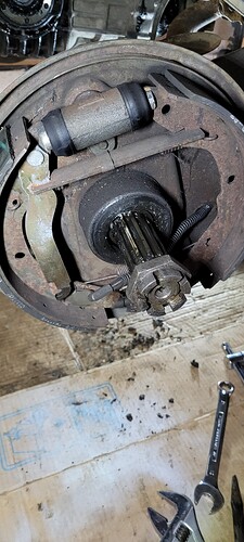

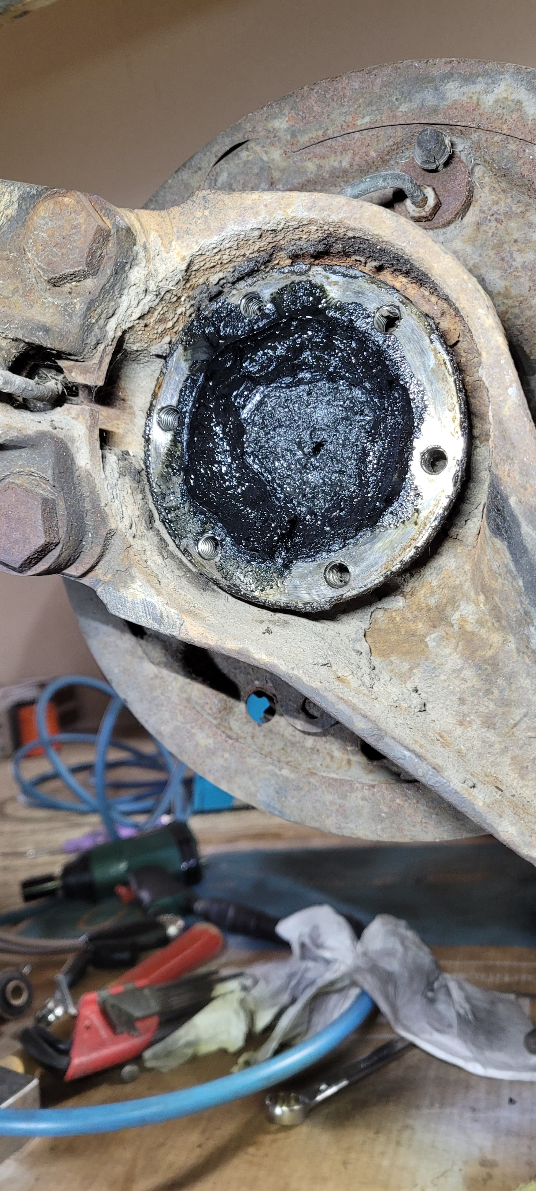

_Dépose du tambour et du porte moyeu. Alors la, la clé n’a pas suffit. Il a fallu mettre un coup de flambard sur l’écrou et ensuite clé choc à donf.

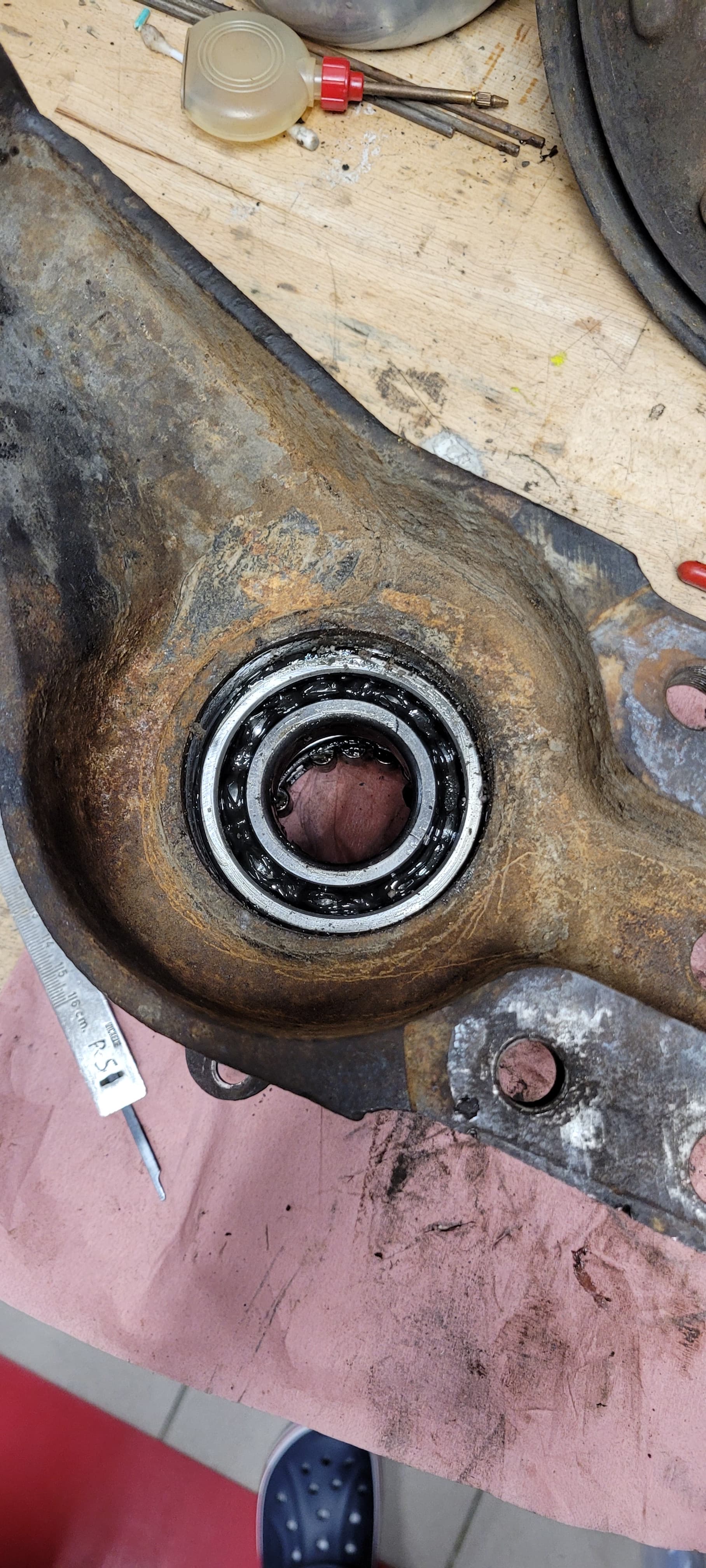

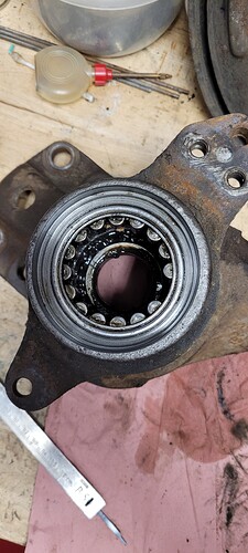

Je dégraisse un peu tout ca et je test les roulements. Oula il manquerai pas un rouleau des fois. Bah si je l’ai retrouvé dans la graisse au niveau de l’entretoise qui sépare les deux roulements.
Bon je rajoute les roulements au remplacement, auxquels succèderont les flexibles de freins qui sont bien fatigués eux aussi.

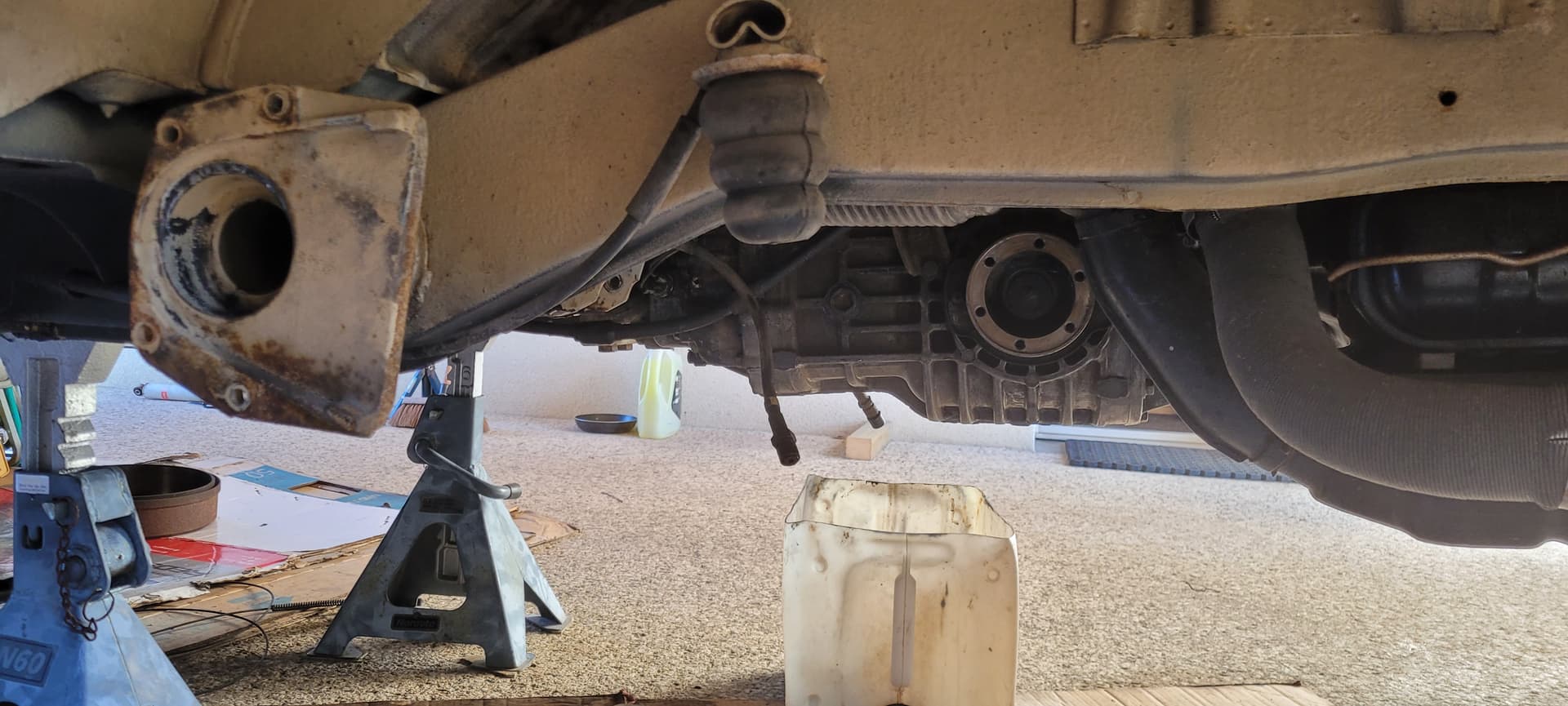

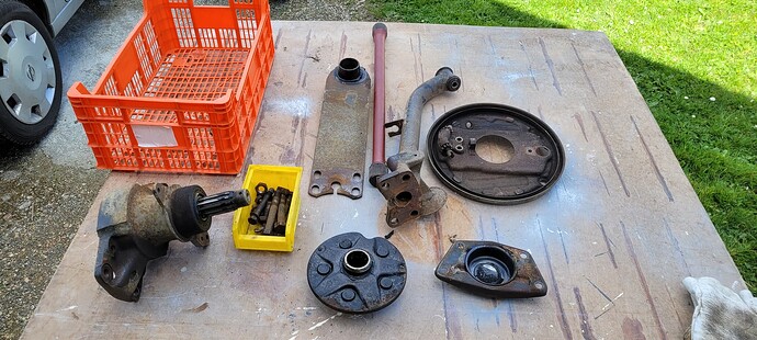

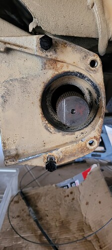

_Dépose du bras oblique, la c’est carrément fastoche.

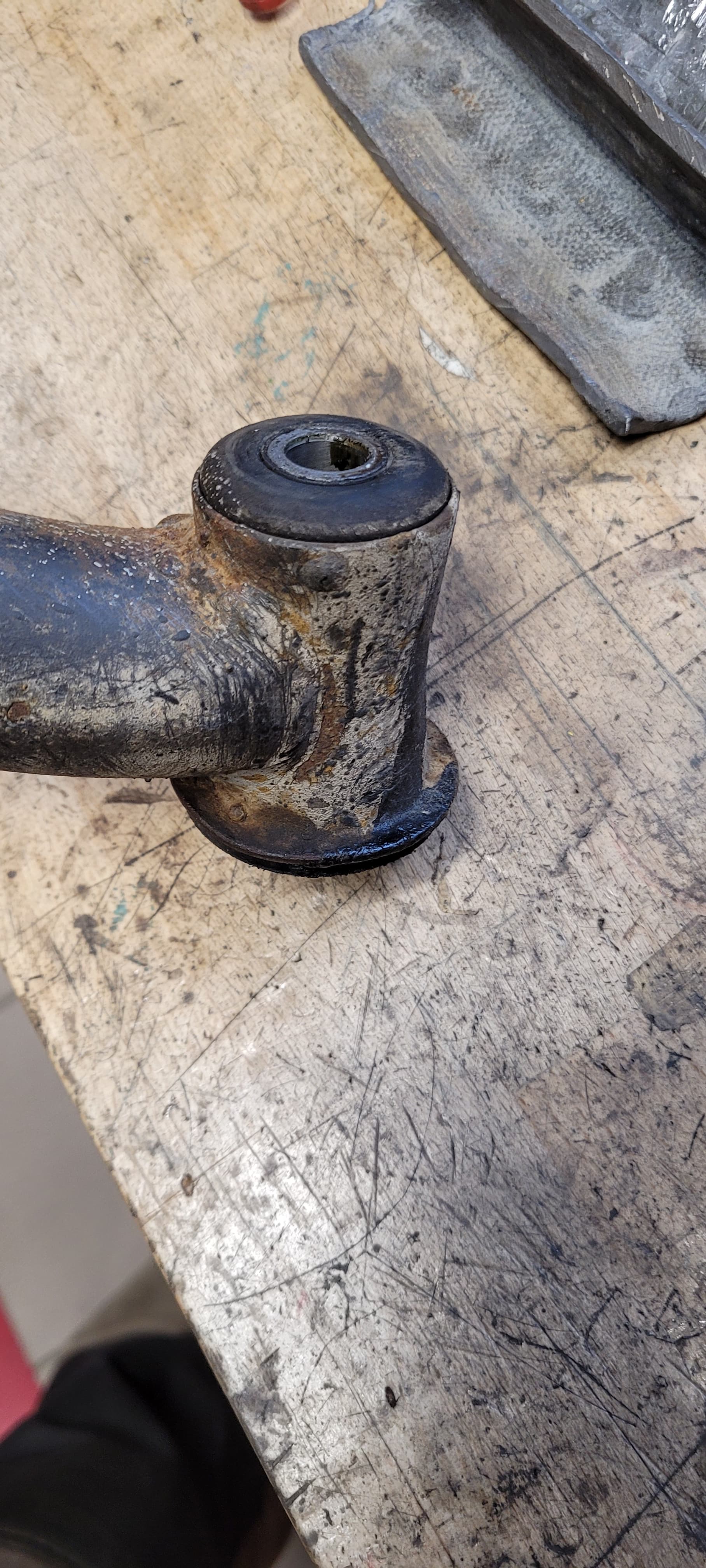

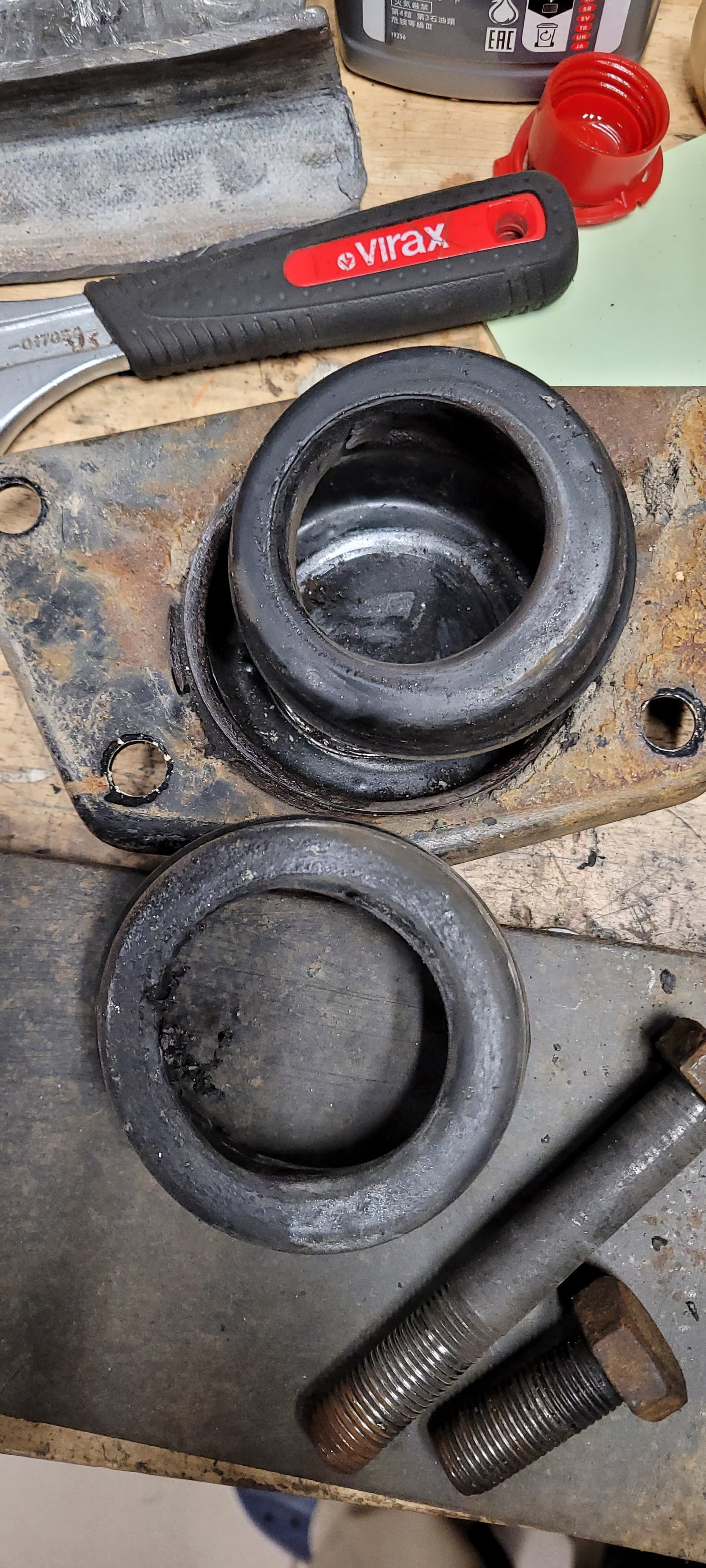

_Je poursuit avec ce que j’appréhendais le plus. enlever la lame de suspension. D’abord la plaque avec le premier caoutchouc.
Puis lever la lame tout en faisant levier pour la sortir de son logement. Ca se laisse pas faire comme ca cette bête la. Cric, pied de biche et du jus de bras.

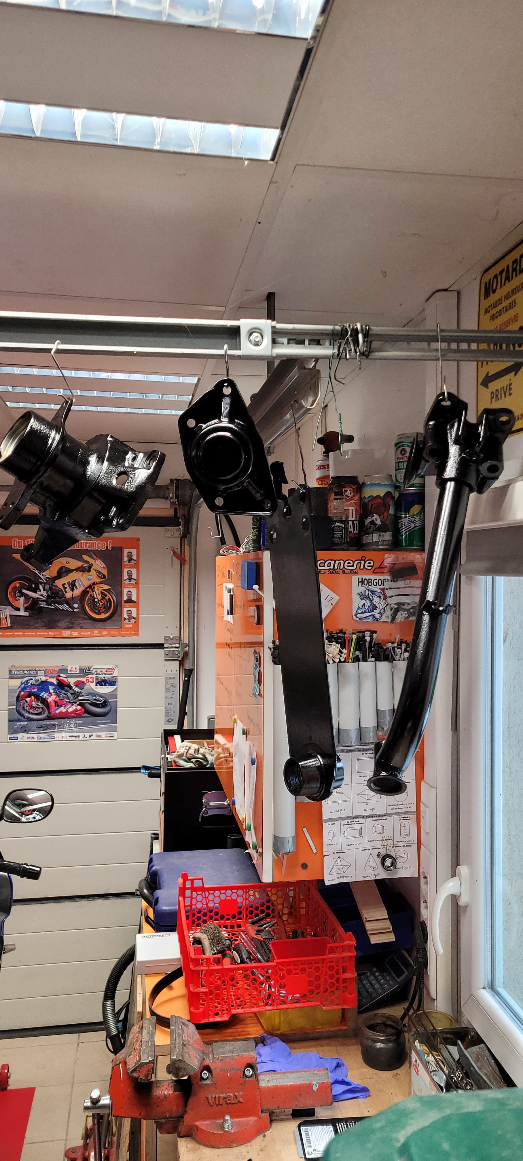

Maintenant je dégraisse tout, grattage de la rouille et deux couches de noir à châssis histoire de remonter des pièces toutes propres.

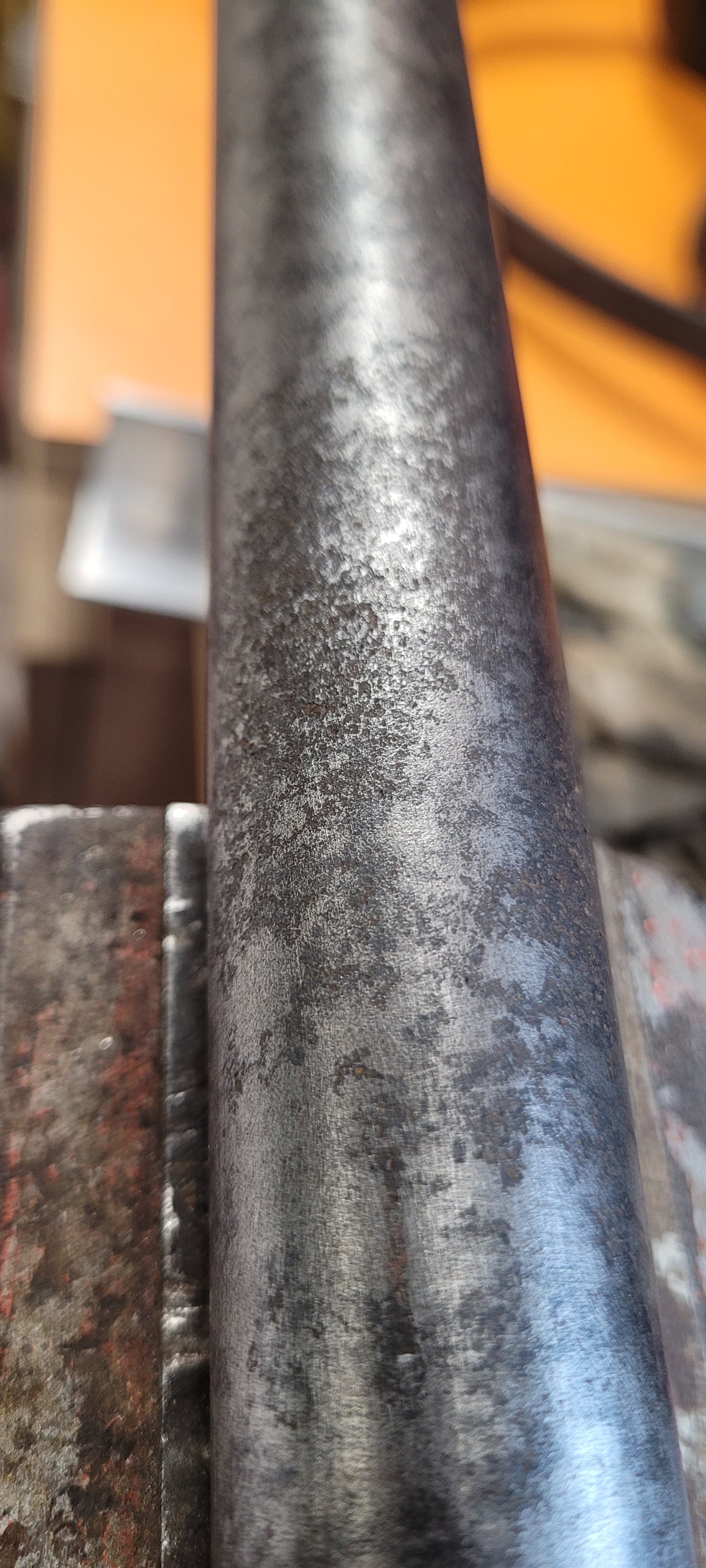

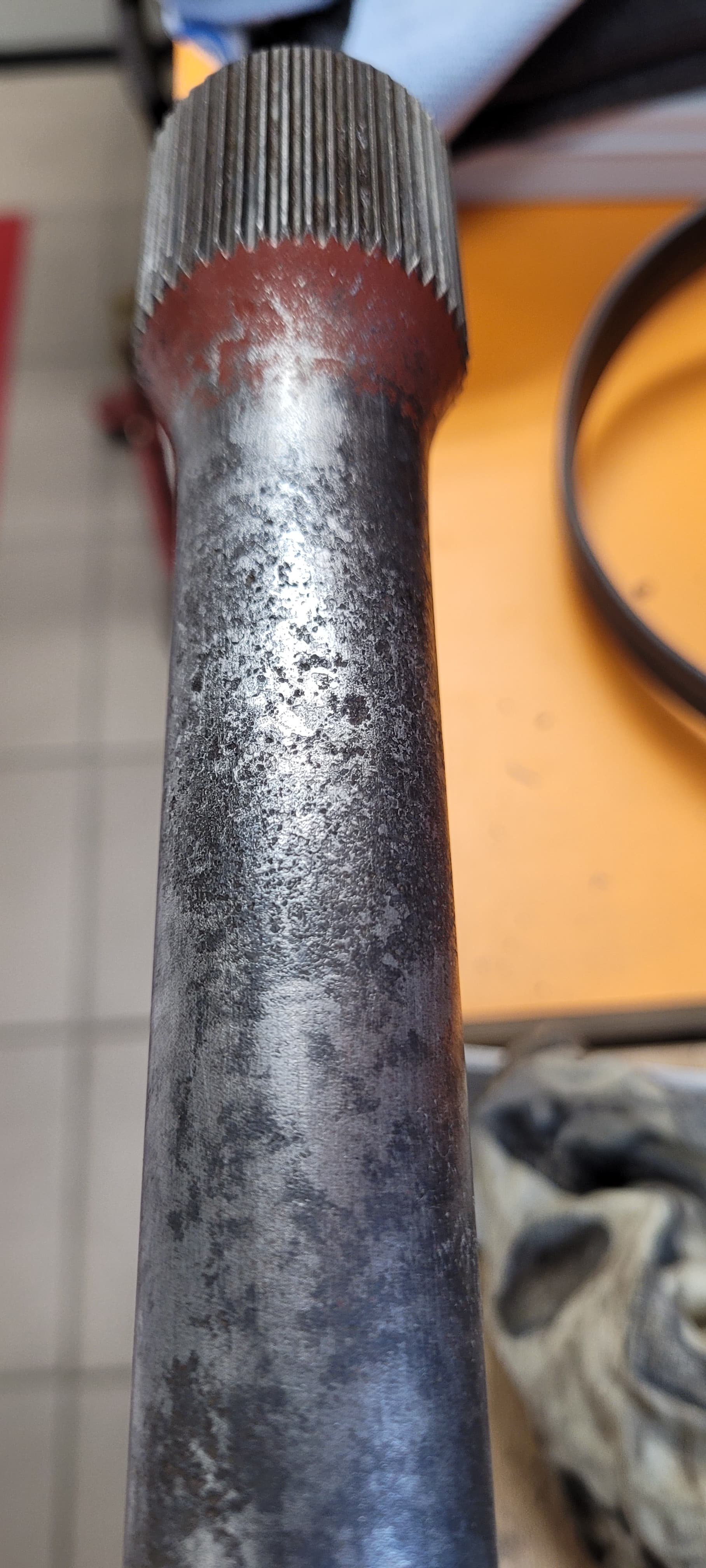

_ Je viens de déposer la barre de torsion et après grattage voici l’état de surface. Je comptais passer la barre au rustol ou au noir à châssis et une fois sec mettre un film de graisse dessus. Qu’en pensez vous?

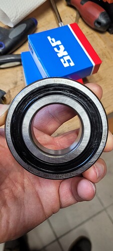

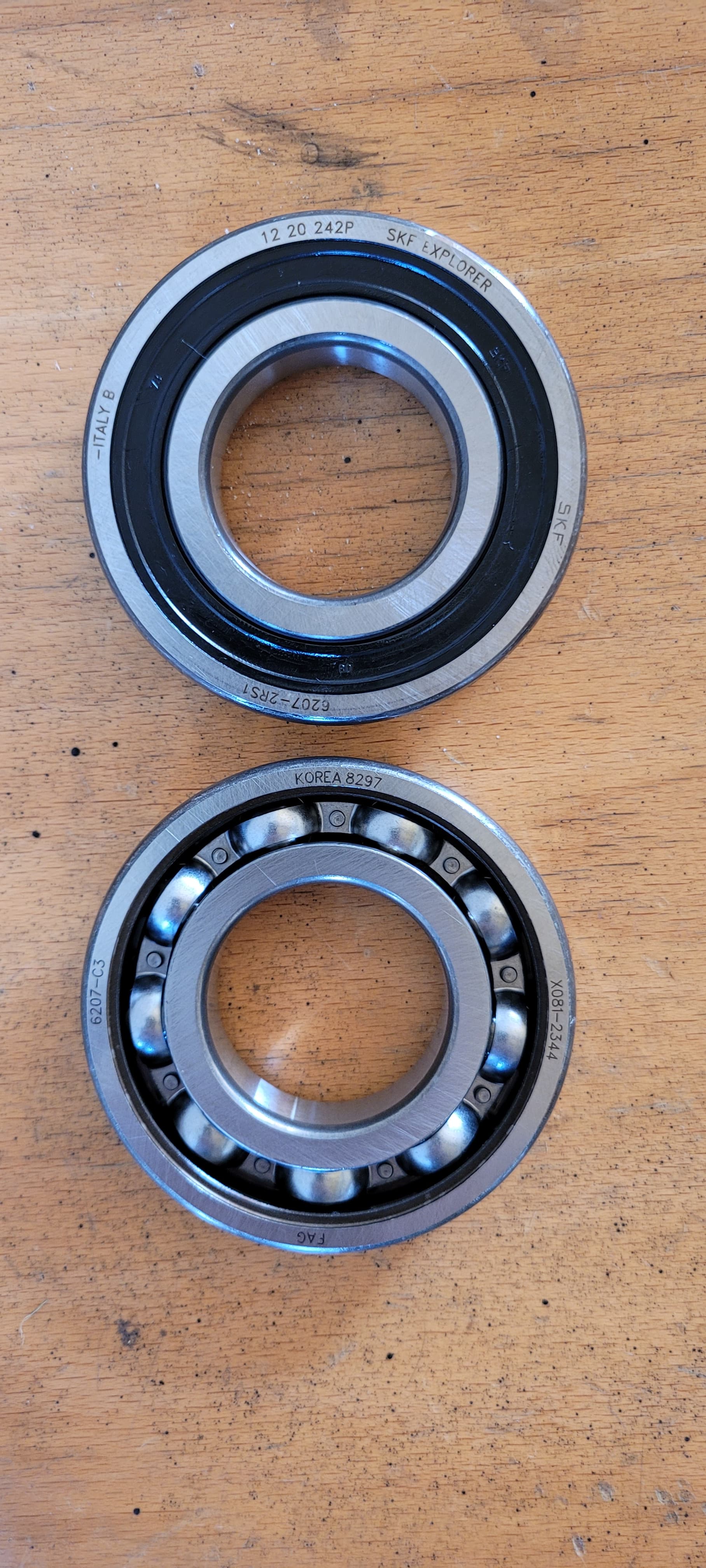

Au sujet des roulements j’ai pu récupérer les roulements intérieurs à la différence que ceux ci ont un joint d’étanchéité. Est ce que je les enlèvent pour les monter et être comme à l’origine ou bien je les laissent comme ca ils restent graisser à vie?

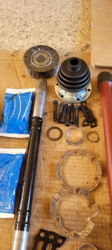

_Pour le joint homocinétique est ce que je le remplace et par quelle marque.

_ Les joints des roulements neufs je les laissent ou pas?
_ La barre de torsion je lui fait quel traitement pour que ce soit efficace Dans le temps?

Pour les noix de cardans, je crois que ce sont les mêmes sur T3. Les GKN Lobro ont bonne réputation (mais leurs soufflets, moins bien)

Pour le remontage des roulements sur le moyeu
Tu commences par celui de l’intérieur tu mets le circlips puis le joint spi et tu insère la tulipe (axe)
Tu retournes l’ensemble tu cales l’ensemble pour que cela soit bien vertical et ne bouge pas. Oui tu graisses comme recommandé en laissant la place pour la bague, donc tu remplis bien l’intérieur puis tu insère le roulement extérieur qui est en deux parties. Fait des repères pour déterminer la profondeur du roulement extérieur afin qu’il porte bien au milieu de sa bague du roulement intérieur.
Monté le joint spi et engage puis le plateau dans les cannelures avec les goujons et l’écrou à serrer à 35 mkg quand l’ensemble sera remonté

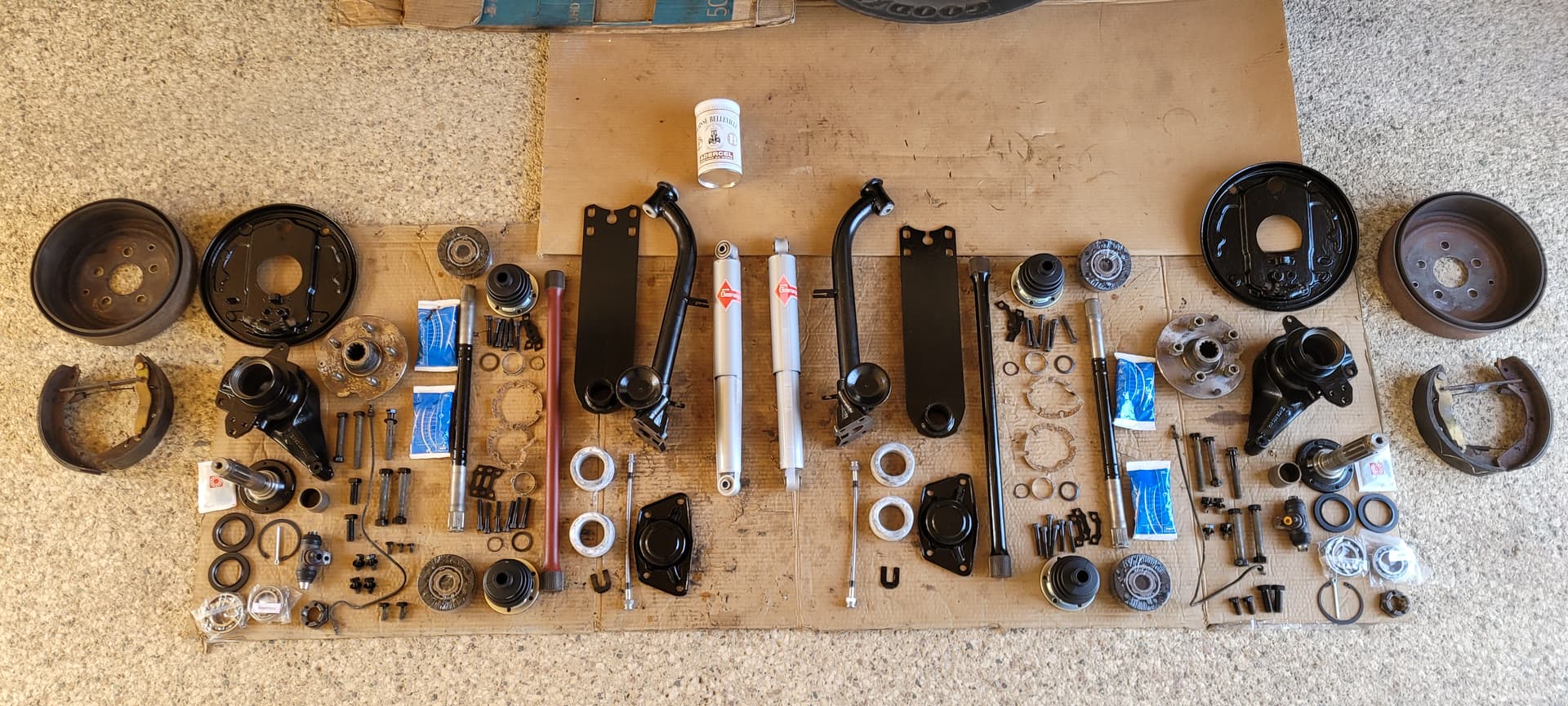

Ça y est j’ai fini de tout démonter, dégraisser et repeindre pendant que mes pièces étaient en commande. Cette semaine j’ai tout reçu, donc j’attaque le remontage.

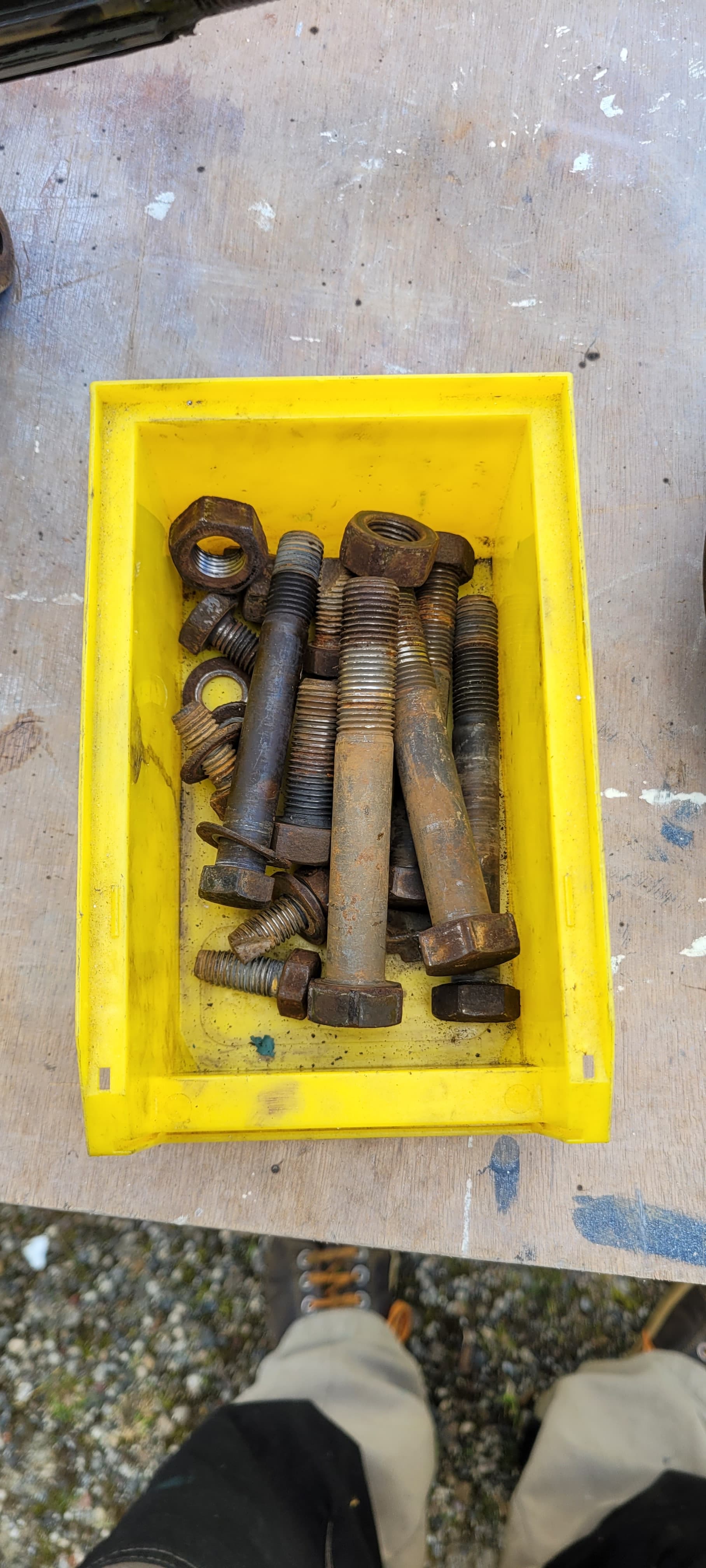

Au démontage un boulon qui a du sortir avec les forceps, et un filetage foiré car surement mis de travers au remontage précédant.
J’ai réussi à trouvé à l’unité chez bricovis avec les mêmes caractéristiques. 4.6€ ht pièce. Mais c’est bien du pas de 1.5 et du 10.9 en qualité.

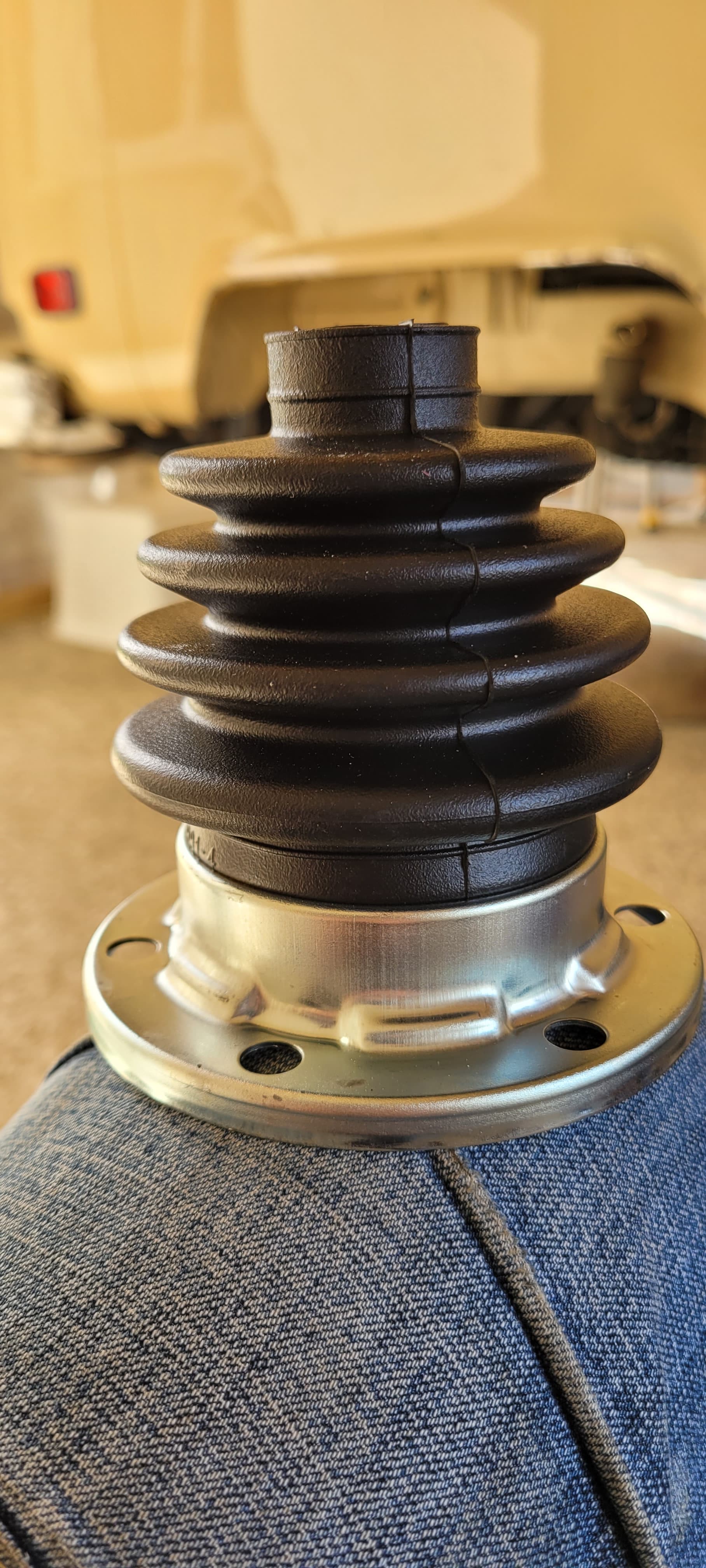

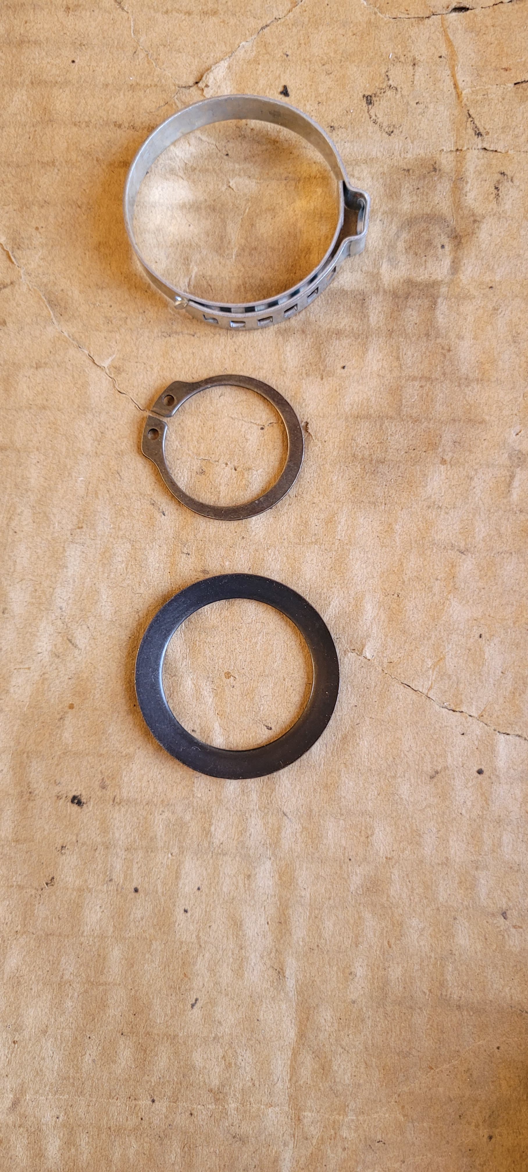

Pour la transmission, j’ai trouvé des kit noix de cardan avec les soufflet chez SKF. à l’interieur il y a même une rondelle cuvette que je n’avais pas au démontage. elle y est sur le « bentley » pour les modèles avant le mien.
Je ne sais pas si il est préférable de la mettre quand même? qu’en pensez vous?
Pour les roulements j’ai eu l’opportunité de récupérer des roulements SKF avec une bague d’étanchéité. Ayant déjà commandé mes roulements je me trouve avec un problème de riche, lequel choisir?
J’aurai tendance à mettre le roulement étanche qui vas bien garder sa graisse et aucuns corps étrangers ne peut y entrer.
La aussi est ce un bon raisonnement?

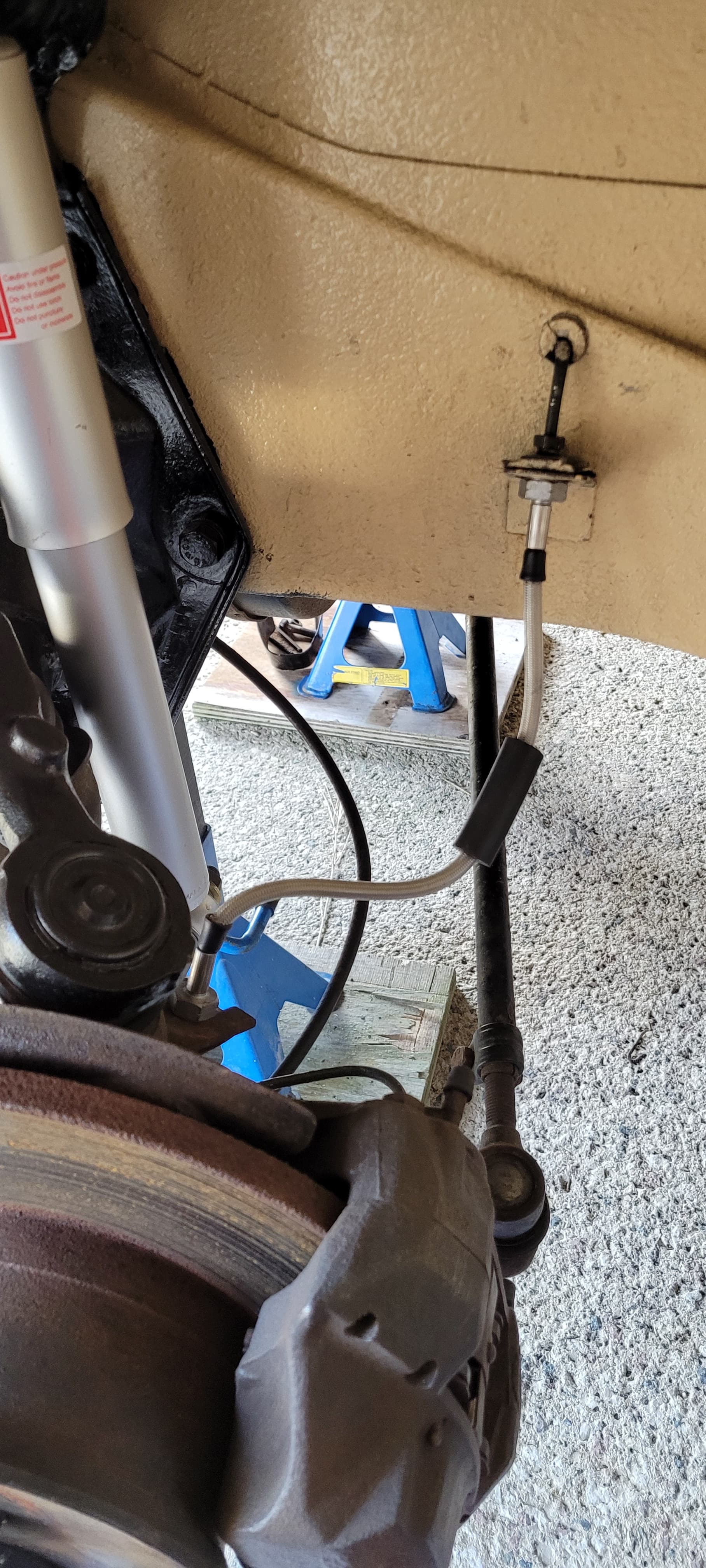

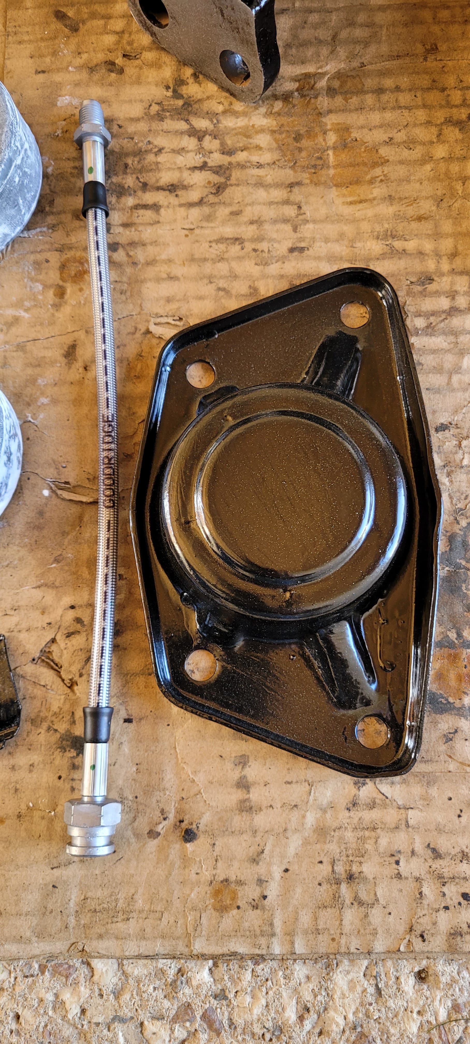

Pour les durites de frein j’ai opté pour des durites type aviation goodridge. Non homologué bien que plus résistant que les autres. J’en ai depuis plus de vingt ans sur mon Yamaha 1000 YZF et ca n’a jamais bougé.

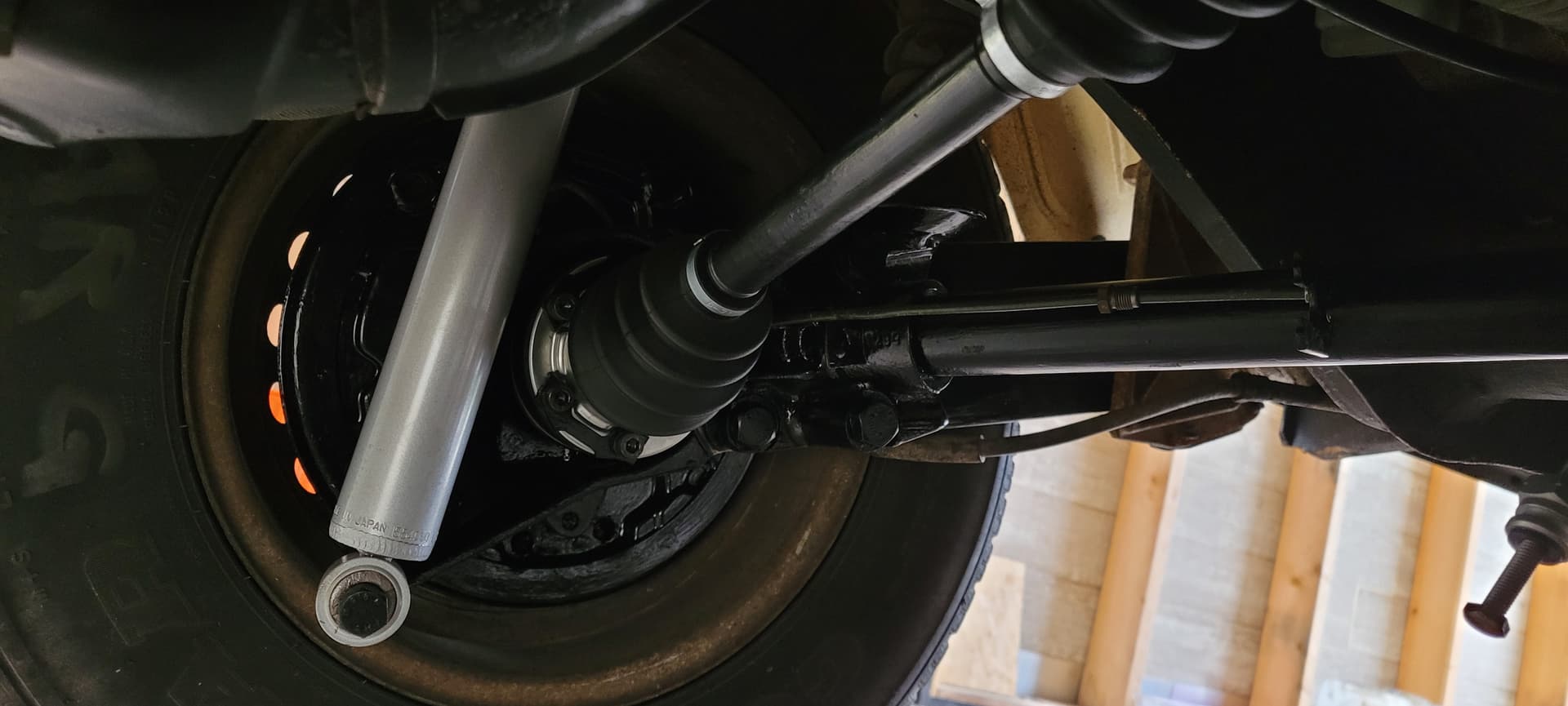

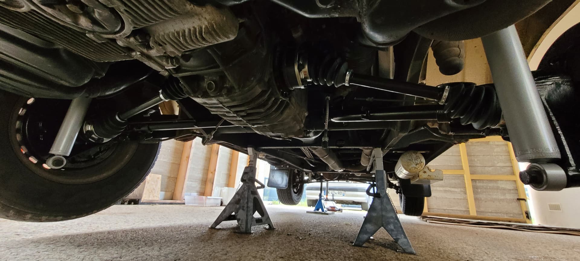

Me revoici après une semaine de repos je remonte le tout.

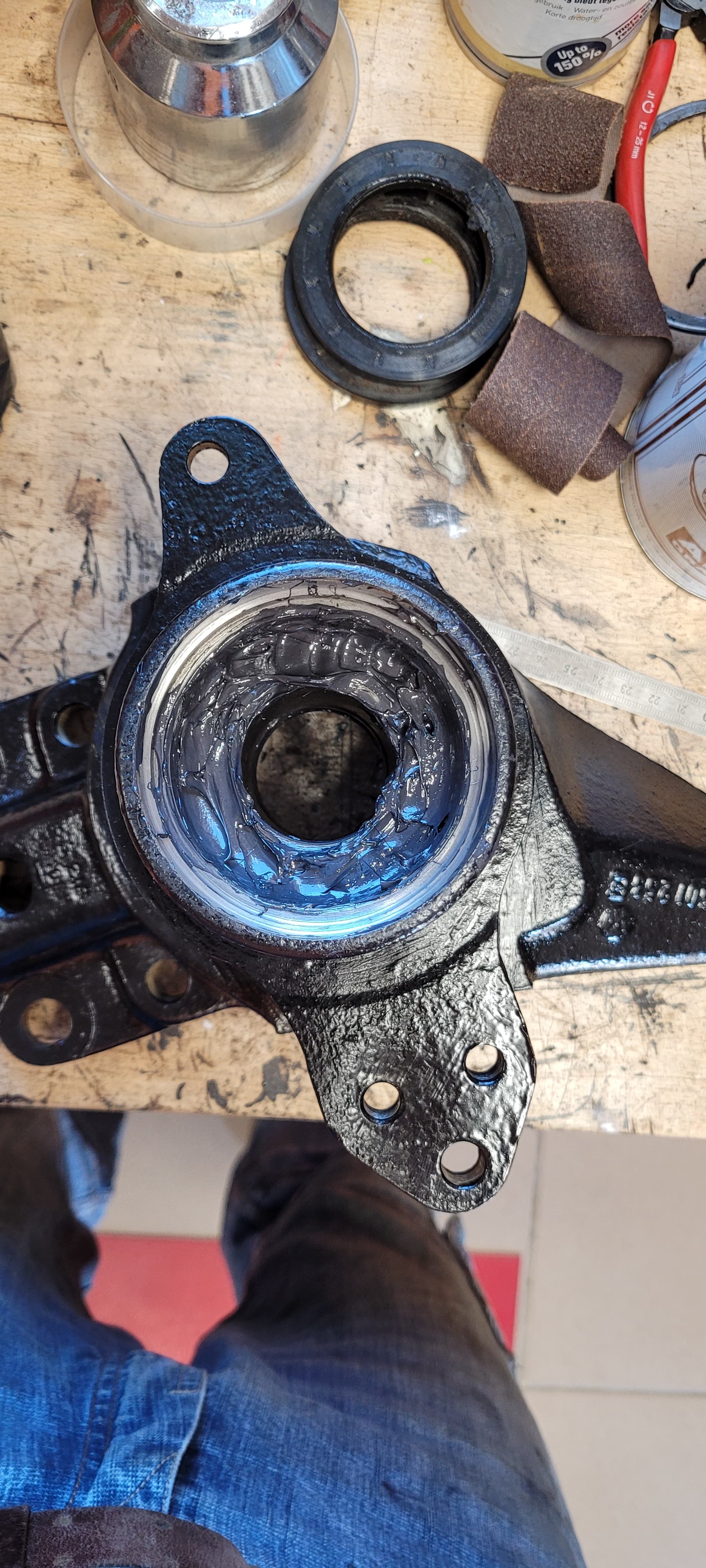

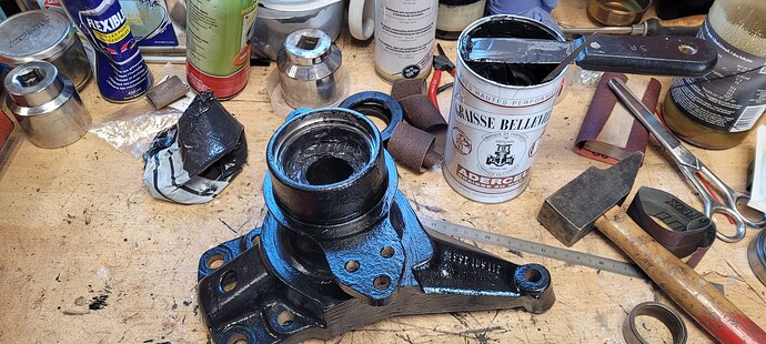

D’abord les roulements dans les porte moyeux en suivant l’ordre conseiller par @Manu_westy.
aidé des anciens roulements, d’une douille de 50 et une de 41. Un gros maillet et taper fermement bien droit. J’ai dit fermement, pas comme un bourrin!

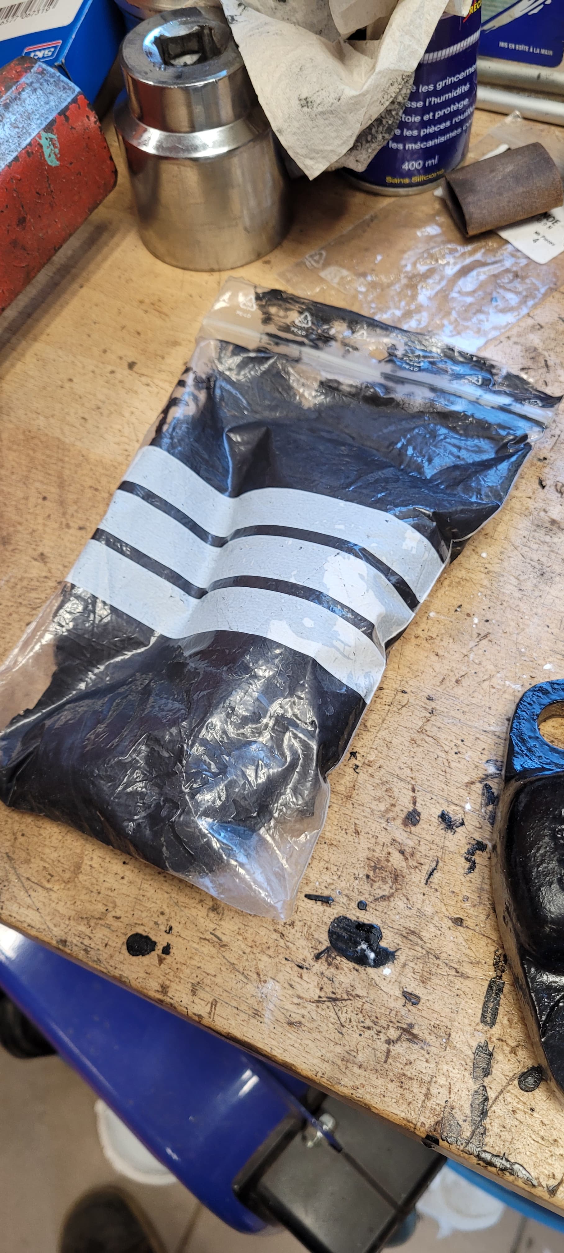

Pour remplir de graisse autour de l’entretoise j’ai pris le principe de la poche à douille du pâtissier.
Le sac zip dans lequel j’ai reçu les silents blocs, tu remplis de bonne graisse MOS2, tu fermes et tu coupes un coin. Pas trop gros sinon autant le remplir à la spatule. :laughing:
Aprés c’est au tour de l’axe. Je lui ai coincé une oreille dans l’étau et avec un arrache roulement et une entretoise adaptée je l’ai gentiment poussé jusqu’à la garde.

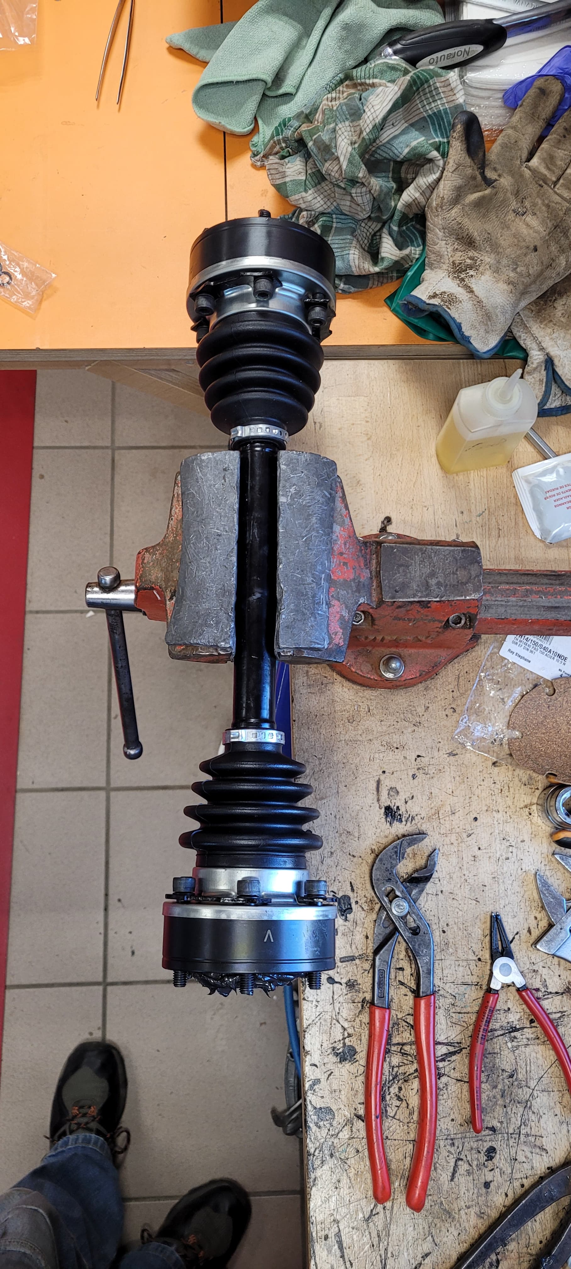

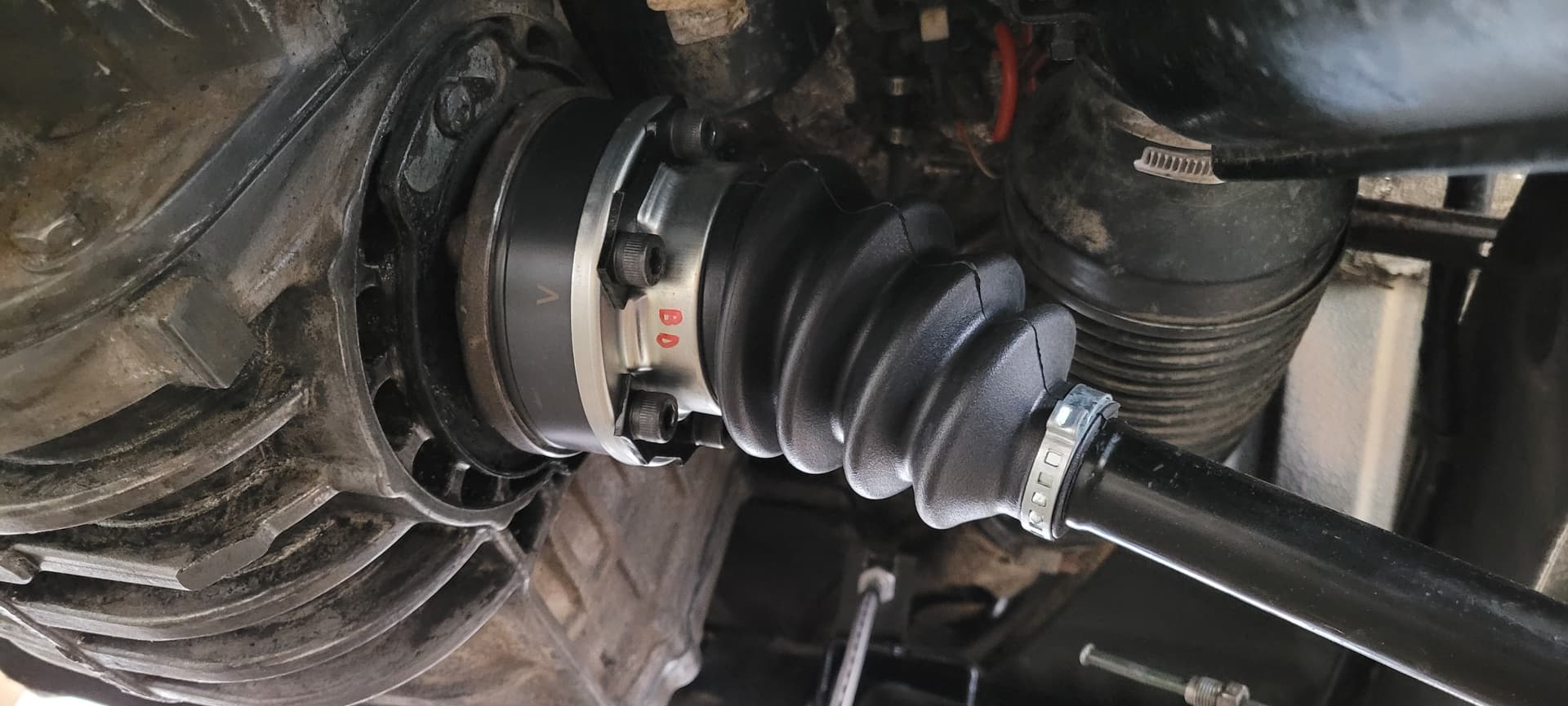

Le montage des cardans pour continuer. J’ai suivi les consignes d’un tuto sur T3zone.
La encore la graisse freine un peu la prise de photos.
Aprés faut tout remettre sur la bête dans le sens inverse de la démonte et tout bien serrer au couple.

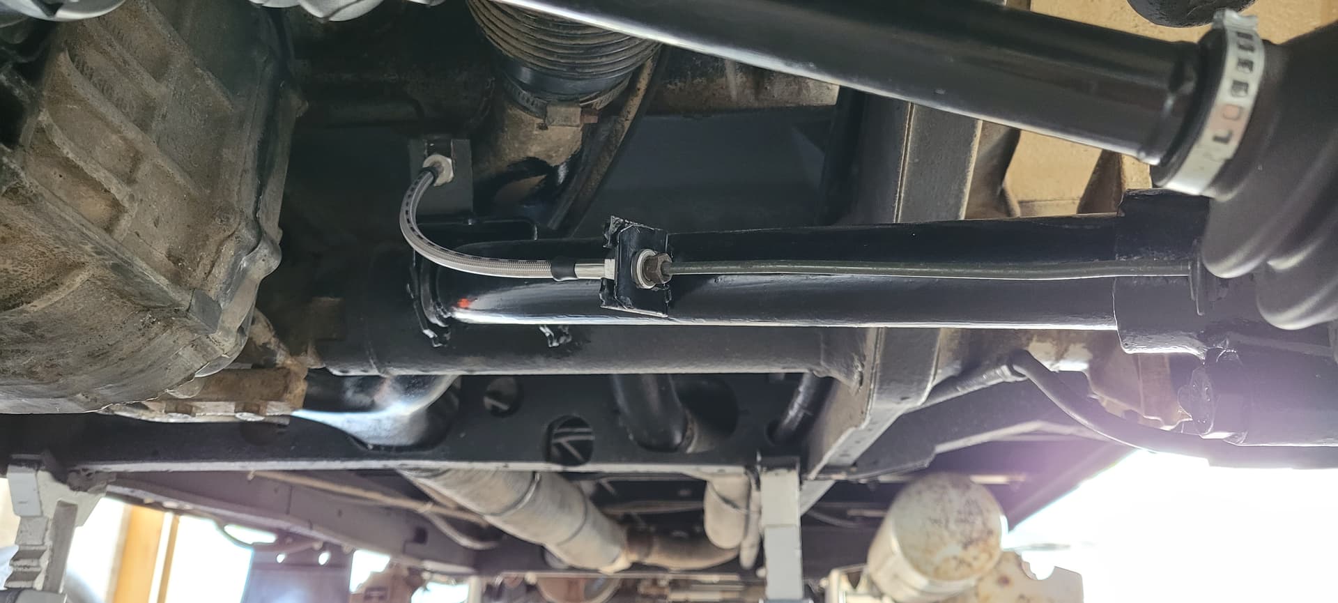

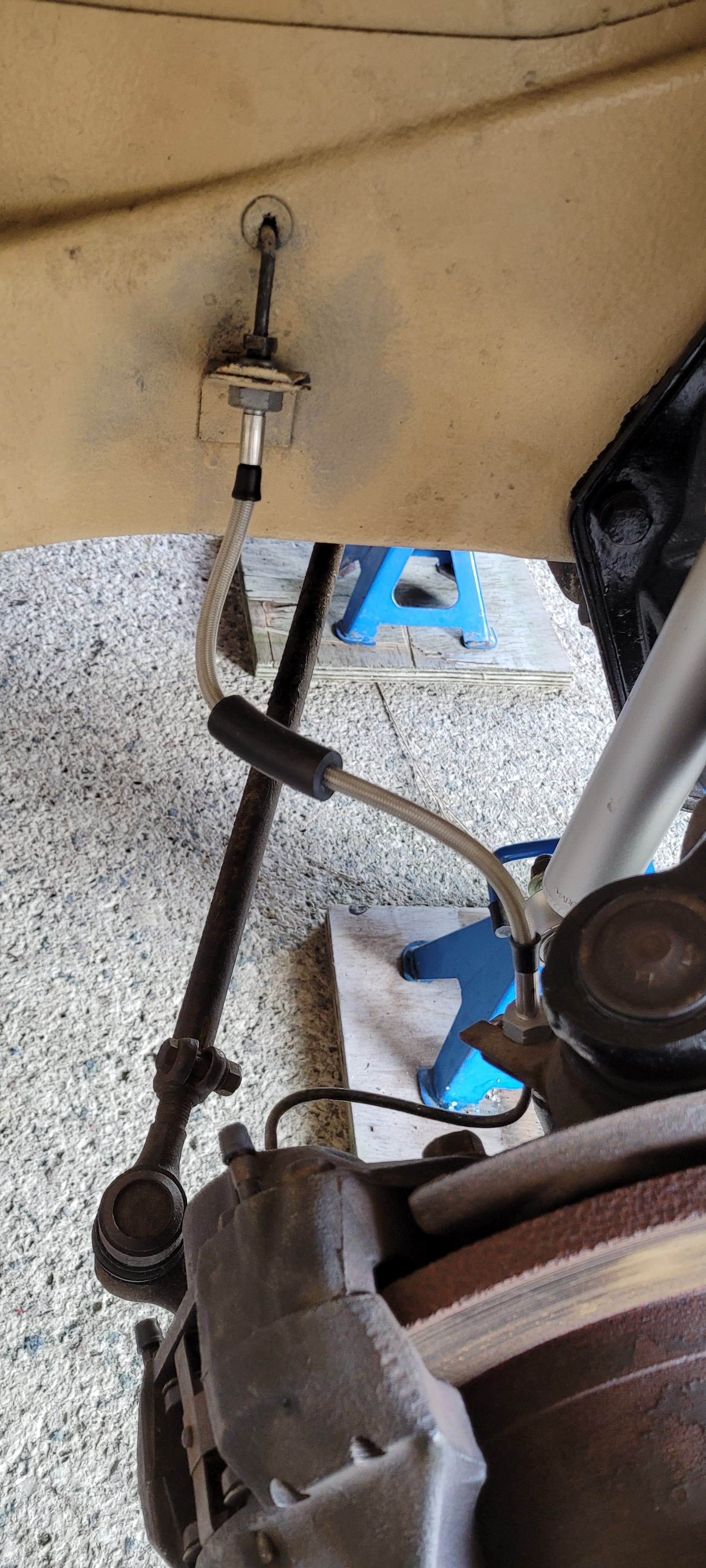

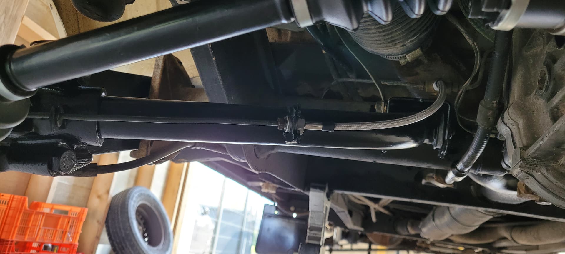

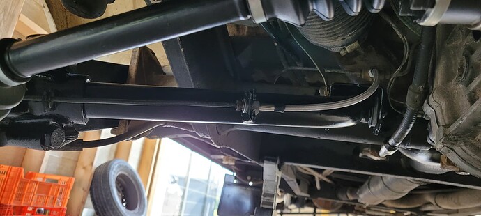

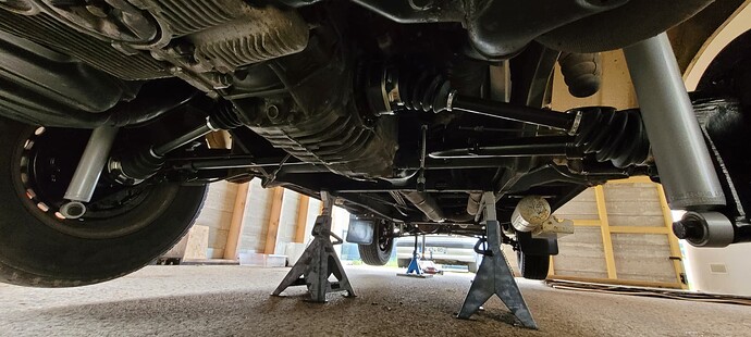

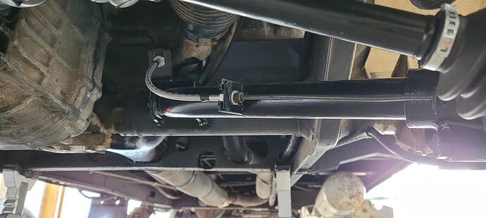

Remplacement des durites de freins avant et arrière et une purge totale.
La tu te dis ok ca vas repartir vite. Et l’étrier avant te rappel qu’il est grippé. Donc dépose tes étriers et nettoie tout pour repartir nickel.
Réglage de freins arrière et du frein de stationnement.
Voila, je suis parti faire un petit test routier sur les routes bien pourri de mon patelin et ca rebondi beaucoup moins ca freine bien et j’ai rien perdu.
