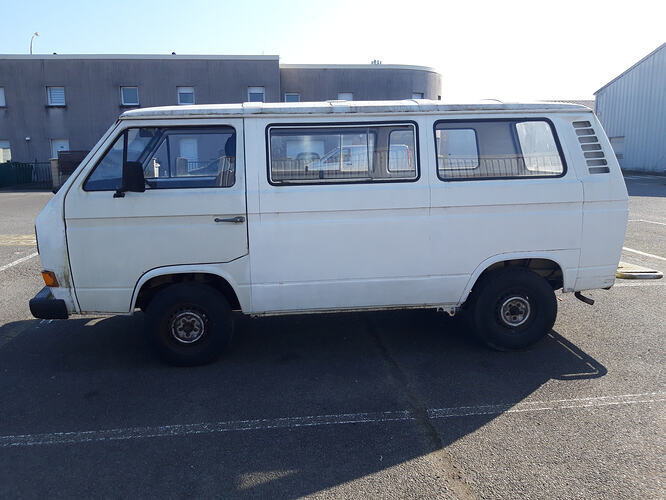

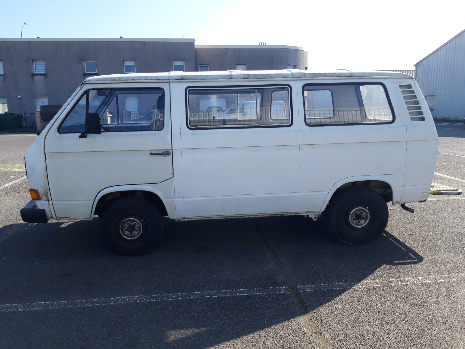

Par contre, je pense qu’il va falloir revoir l’ordre de tes priorités. La carrosserie, vu les photos, ça peut attendre, et l’aménagement aussi.
