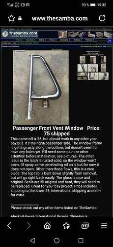

Les prix ont baissé sur thé samba…
Ci dessous des annonces
Avec PayPal c’est OK sinon Bonne recherche
Pas mal ! Le second à 75$ il s’ouvre pas mais pour 100$ tu en as un correct. Après tu risques d’en avoir pour le même prix en envoi !
Pas sûr c est pas lourd en box 30 à 40 dollars
Je les ai contactés : pas de réponses
Pour ceux là, c’est niet, pas d’envoi en France
J’en aurai un jour, j’en aurai…
Demande si le gars peut pas te l’envoyer au Canada! Je connais du monde pour te transférer le colis en France si tu veux bon ok faudra rajouter des frais de port mais si le prix vaut le coup?
OK, merci , je regarde ça

Je me tâte entre celles de Vintage Autopa… et cell-ci
En tout cas, pour les 2, faut démontage, re-chromage, joints, loquet…
Et après, tu veux pas qu’on te les pose aussi Xav ?
300 balles et faut encore les rechromer ? Et ben…
C clair que ça fait un billet pour l’état! Après le neuf se réfléchit à ce niveau!
Un petit coup de ponçage et peinture noir à la place du chrome ça le fait aussi! Moins cher et l’effet air frais est le même
Perso quand j’ai refait mon bus (il y a bien longtemps) mes cadres étaient hs! J’ai acheter des noirs car le tarif des chromes deja !!! Bin ça marche pareil hein!!
Et pourquoi pas, ya du pain, du vin, du saucisson…(NDLR) à la maison
Et oui 300 balles plus le reste, c’est l’inflation
A voir le prix du re-chromage, sinon ce sera du noir, ou polis, vernis.
En neuf, j’ai eu lu très moyenne qualité, enfin bon, c’est des repros
