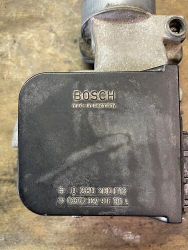

Mon t2b de 1976, avec un type 4 2L Code GD en injection, est en rade depuis quelques semaines.
Après avoir fouillé partout, lu pas mal de doc et trifouillé dans le moteur, changé le relais double, vérifié les contacts et tout, j’ai fini par débrancher le débitmètre, ce week-end et il a démarré.
Le problème vient du volet qui a cassé et qui, de ce fait, maintient un contact, ce qui empêche le démarrage.
Je recherche donc, auprès de la communauté, un débitmètre avec 6 broches, qui a été monté sur les modèles 74/75 avec les références suivantes : 0 280 200 012 et/ou 022 906 031 A
PS: j’ai contacté le spécialiste du débitmètre, dans le nord, il y a possiblement une solution mais ayant un impératif dans les prochains jours, j’espère en trouver un.
