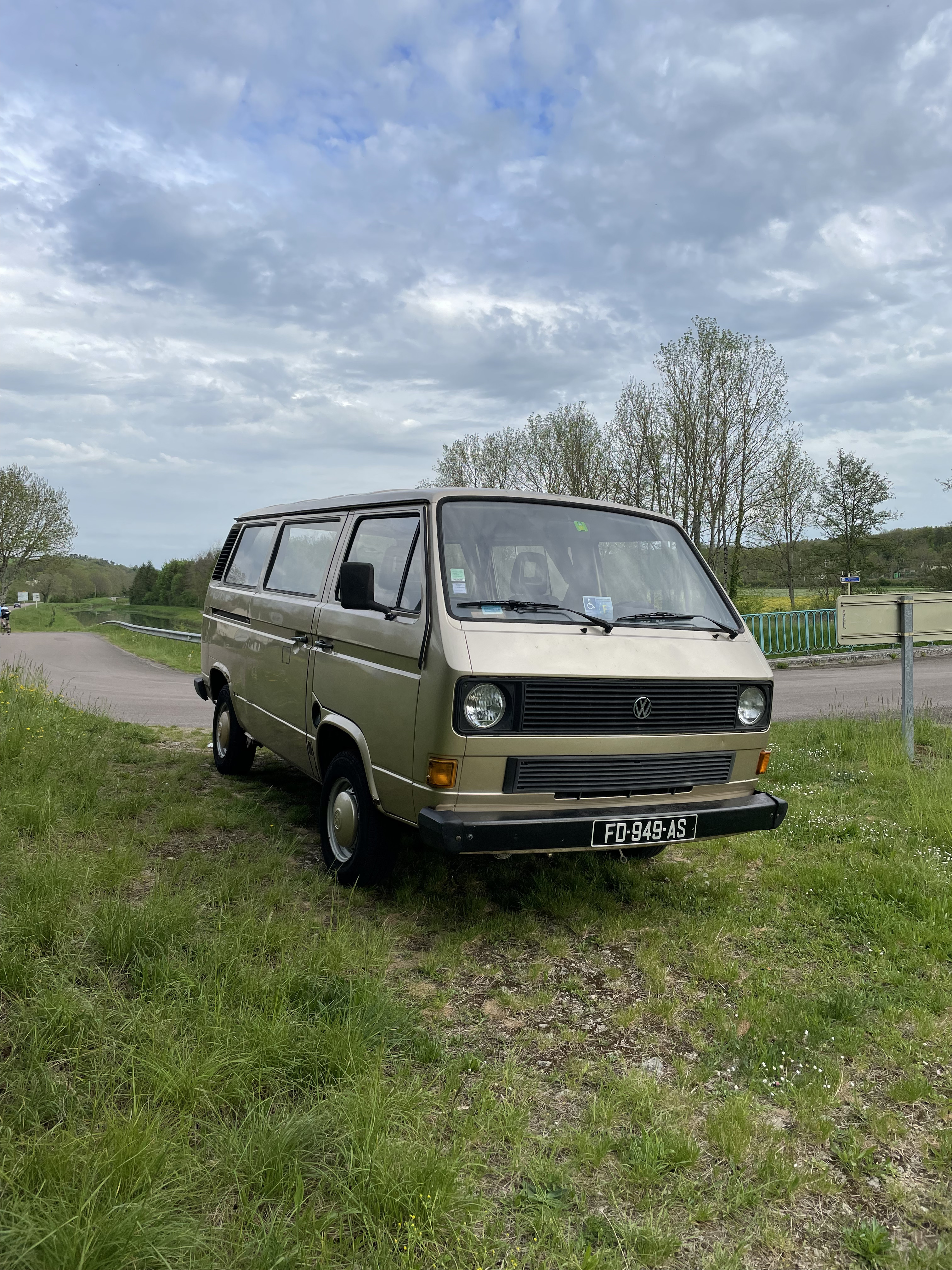

Oui et non, c’était le combi du paternel qui était en fauteuil roulant et avait fait faire cette conversion. VW avait joué le jeu à l’époque et lui avait fait venir un T3 boite auto sur base utilitaire directement d’Allemagne car il n’était pas au catalogue français. Le père s’en est servi pour camper quelques années, tant qu’il était moins entravé par son handicap. On avait même fait un combitour avec lui !
merci pour la photo, il est vraiment magnifique et son histoire est touchante.
elle me rappelle ma galère pour trouver ma première voiture en boite auto (une R5 avec le toit noir caractéristique du modèle avec boite auto, idéal pour être repéré comme étant handicapé, pas facile à 18 ans…) ça ne courrait vraiment pas les rues à l’époque !
tu roules un peu avec ?

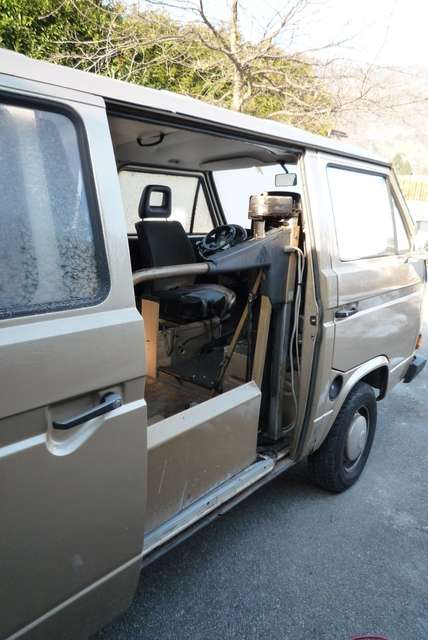

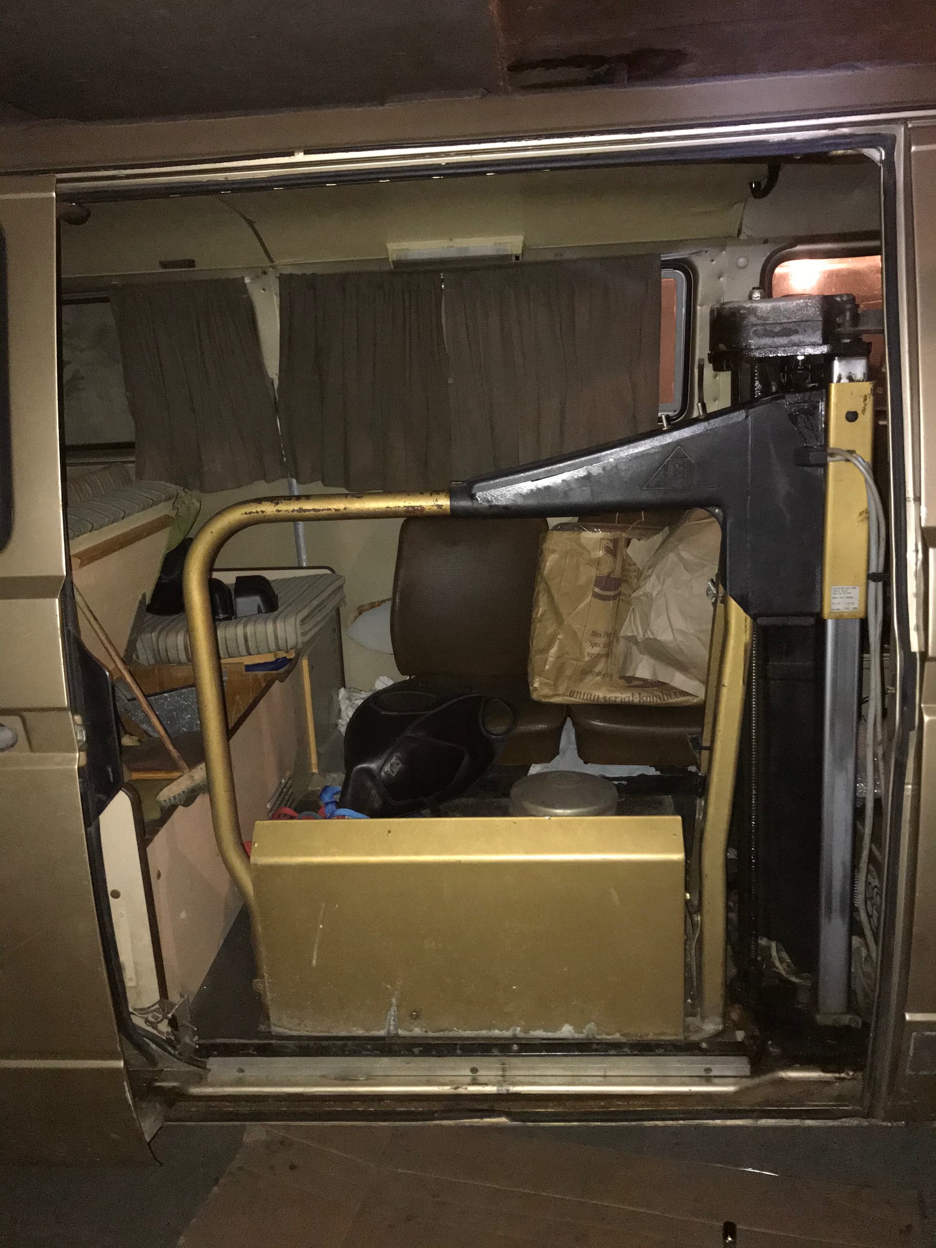

Il y avait une plateforme qui permettait au conducteur de monter dans le popo, enlevée depuis mais stockée au sec :
Elle monte de quelques centimètres, pivote à 90° et sort de l’engin puis descend jusqu’au sol. L’arrière se relève verticalement pendant l’opération et fait une petite barrière de 5cm de haut qui empêche au fauteuil de partir en arrière et donc de tomber. L’avant de la plateforme (environ 40 cm) se relève pour qu’elle prenne moins de place une fois dans le camion, comme on voit sur la photo.

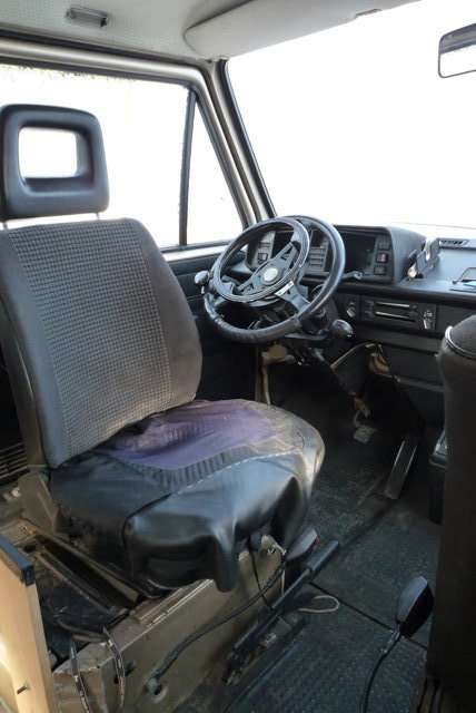

Le siège avant est un Westy, qui tourne vers la droite, à angle droit :

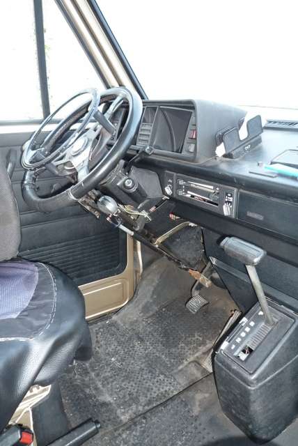

Cela permettait au père de se mettre à côté, parallèlement, puis de s’y transférer à l’aide d’une poignée fixée au plafond ainsi que d’une planchette qui lui permettait de glisser depuis son fauteuil roulant vers le siège conducteur. On voit bien le second volant au milieu qui sert d’accélérateur, il tourne avec le volant principal gràce à un système de roulements, et un système de tringlerie le connecte à l’accélérateur au pied. On devine aussi la poignée du frein, en bas et à droite du volant - idem : système de tringlerie qui va appuyer sur la pédale de frein. J’ai gardé tout ça pour l’histoire.
Autre vue du poste de conduite :
On voit bien le levier de la boite automatique ! Ainsi que l’arrivée de la tringlerie sur la pédale de frein. Les tringles sont faites de manière à ce que le transporter puisse être conduit normalement par une personne valide: quand on appuie sur l’accélérateur ou sur le frein, le petit volant ou la poignée ne bougent pas, histoire de ne pas venir gêner la conduite. La conduite à la main, c’est assez particulier, mais faut reconnaitre que sur long trajet, c’est pratique de pouvoir se dégourdir les pattes tout en continuant à appuyer sur l’accélérateur à la main.

Mis à part la plateforme, la seule autre modif a été les commandes au volant. Dans mon souvenir on avait été en banlieue de Lyon dans une boite spécialisée qui avait fait le montage dans la journée. Mais je peux me tromper.
Le kit au volant était plus ou moins universel pour toutes les bagnoles. Mais surement pas adapté à un combi sans direction assistée, d’autant que le nouveau volant était plus petit que l’origine.

Yep c’était un aménagement installé par un installateur agréé. En d’autres termes, un truc vendu une blinde sous prétexte que c’est médical et que la sécu en rembourse une bonne partie. Mais c’était obligatoire pour que le van soit homologué.
La plateforme pour le monter dans le combi sur son fauteuil avait été trouvé aux US. Je sais pas trop comment il avait entendu parler de ça, on parle d’une époque (milieu des années 80) où l’internet existait même pas en rêve !
