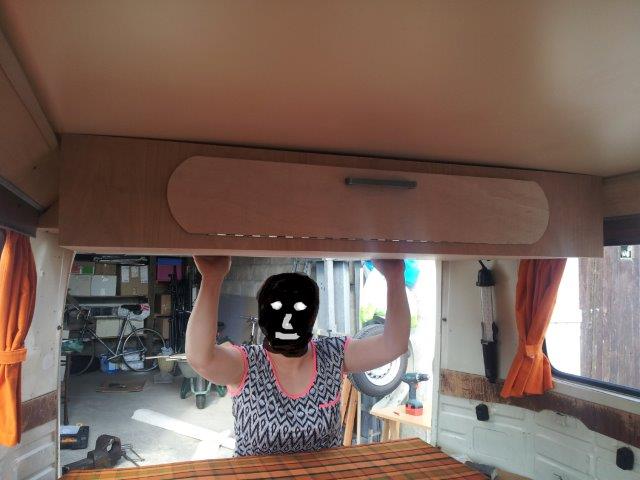

Bon et bien , ça y est le meuble est en place … :wink:
Voici les tofs:
image introuvable
Un jeu d’equerres multi positions de chaque coté , fixées juste en dessus des vitres arrieres et 2 equerres simple pour le derriere du meuble qui sont visées sur le renfort du toit .
Il m’a fallu mettre un bandeau sur le haut avec une forme arondie pour recuperer le jeu entre le meuble et le toit…
Mais dans l’ensemble ça c’est bien goupillé :smiley:

comment tu fais pour « meubler » les côtés ?
je ne comprends pas pourquoi tu as autant de jeu, entre vitres et meuble ?
bon remplissage… :wink:

effectivement c’est un meuble 1 metre de long comme sur la deuxieme photo de sudwest…Donc j’ai du jeu de chaque cotés mais c’est normal puisque il commence normalement a ce fixer sur la penderie (que je n’est pas).
Si j’avais eu le bon meuble en modèle , ça m’aurai arranger , mais bon on fais avec ce que l’on a… :smiley: .
Voilou , une fois chargé , ça tient, pas de risque de ce coté la mais c’est vrai qu’il va falloir que je trouve de quoi camouffler les equerres pour avoir un rendu un peu plus class :roll_eyes: .;
