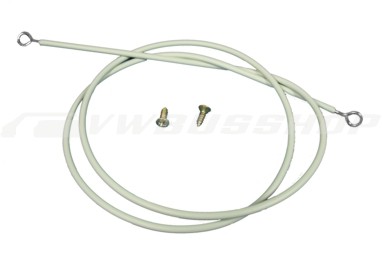

j’ai trouvé cela
c’est juste deux anneaux et une simple tringle.
ca c’est ok, pour la partie haute.
mais est ce vraiment la solution???
et pour la partie basse pour éviter que cela flotte, la aussi le même système et les rideaux coulissent donc entre les deux tringles. ou y a t il une autre solution car on en voit de temps en temps avec des attaches rideaux ou autres???

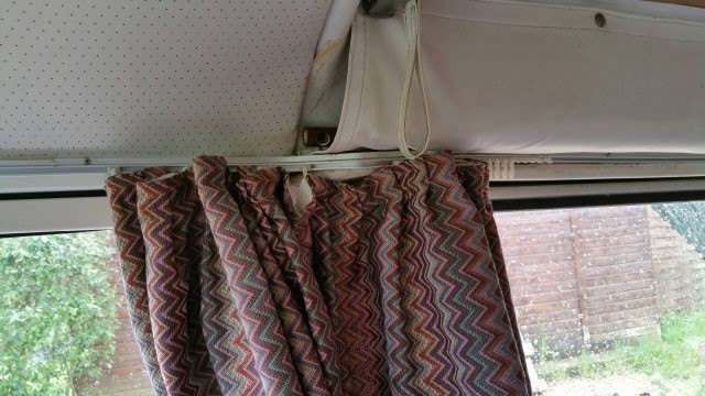

Le mien est un westy de 76, d’origine, et il y a bien ces tringles en bas et en haut des rideaux sauf sur le hayon arrière ou ce sont en bas et en haut des glissières en profilé aluminium

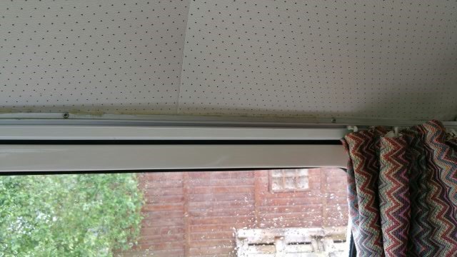

Sur le mien Devon 1979, profilé alu tout le tour du bus (parebrise compris) sauf le hayon arrière et en bas rien mais j’avais des attaches rideaux (un sur chaque montant derrière les sièges conducteur et passager et un de chaque coté du clic-clac).
merci a tous, je vais donc chercher dans le sens des profilés alu, voir si cela se fait encore, comment cela se fixe et apres mon épouse pourra passer a la confection…
cela s’achète peut etre direct, ou cela peut peut etre meme se fabriquer.
faut regarder aussi comment cela se fix aux montant pour que cela soit propre
Idem pour moi sur un 71
A noter pour la couturière que en haut le profilé passe à l’intéreur d’un ourlet dans le rideau (logique sinon ça tiendrait pas) par contre en bas la tringle en spirale passe par dessus le rideau pour le plaquer contre la vitre sauf pour le hayon où il y a aussi un profilé en bas donc un ourlet en haut et en bas

tu pourrais nous prendre des photos de ton profilé alu sur le parbrise ? sitiplé
