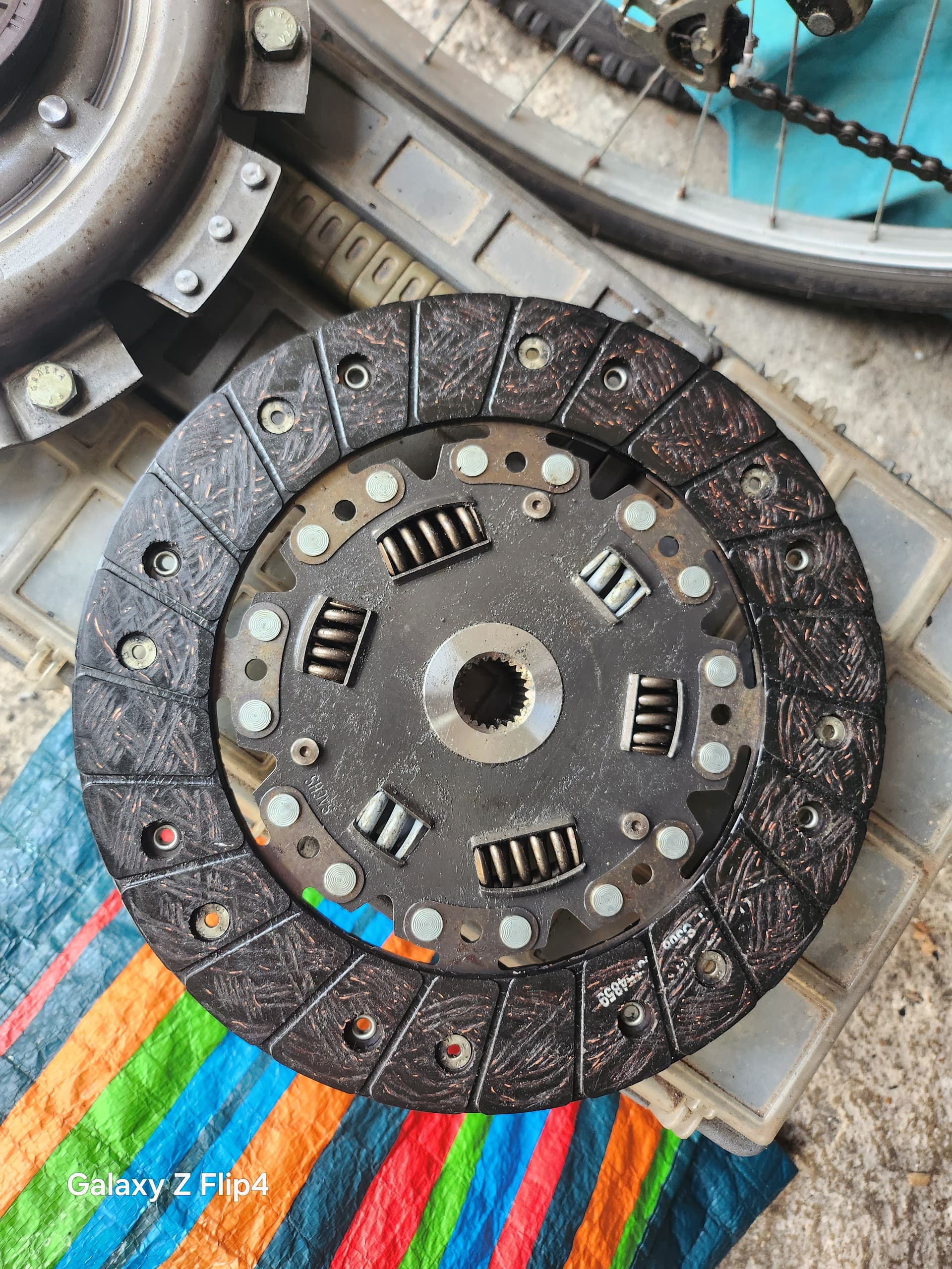

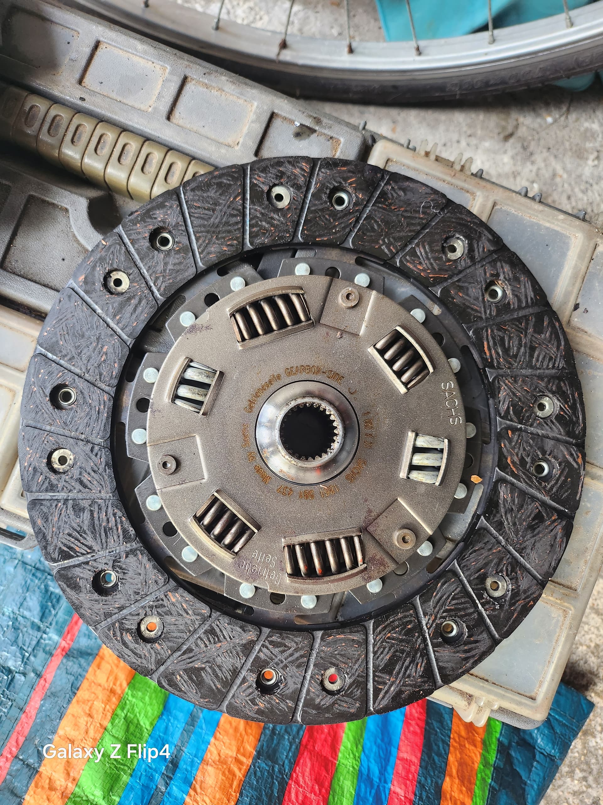

Suite a la fuite du joint SPI l’embrayage a baigné dans l’huile faut il le changer ou nous pouvons le remonter comme ca voir pho
to.
A remplacer …
Mort, c’est une éponge, tu pourras pas enlever l’huile qu’il a bouffé.
