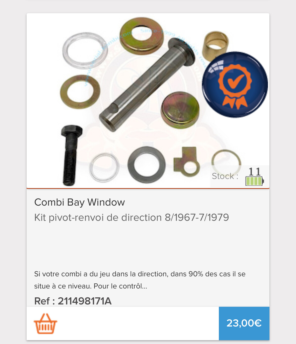

je suis entrain de refaire mon train avant .
j’ai remplacer les bague de pivot mais dans le kit il y a des joints qui n’étais pas présent sur l’ancien .
voici une photos de joints et rondelle
pourriez vous me dire dans quelle sens elle ce monte ?
j’ai aussi la rondelle ondulée inf. et une grande rondelle fine qui va en haut
Voici un détail de montage du pivot ,pour l’avoir fait dernièrement je te recommande de comprimer l,ensemble pour pouvoir visser la vis du levier du bras supérieur. J’ai abîmé une vis
Bon montage :mechanic::mechanic::gear::gear::mechanical_arm:
Parfait merci
Oui il faut comprimé l’ensemble avec un serre joint pour remettre la vis .

Il existe (existait ?) un kit bague+pivot qui ne nécessite pas l’emploi d’un alésoir.
Oui il est disponible c’est celui là que j’ai utilisé
Merci beaucoup pour toutes ces infos :+1:
je vais procéder comme ça, bien nettoyer le pivot, tester le jeu, et si je change je prendrai le kit sans besoin d’agrandir le diamètre du passage des bagues,
