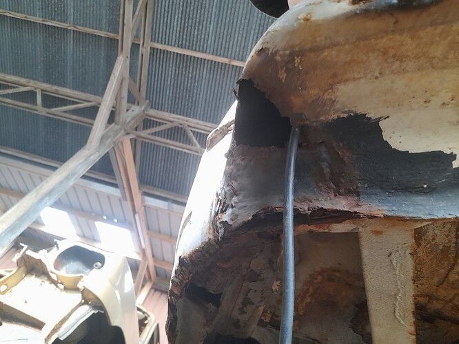

J’essaye d’anticipé sur l’achat de pièces de carrosserie, mais je n’arrive pas à identifier précisément les morceaux qui doivent être remplacés d’après les vues éclatées.
Il s’agit de la partie basse de l’avant et j’aimerais avoir votre avis, si vous êtes déjà passé par là
Déjà une vue d’ensemble permettrai de définir l’année des morceaux
vu que les brésiliens ont toujours fabriqués des versions hybride, il est compliqué de savoir quelle année il faut prendre.
par exemple mon split de 75 a des poignés de porte avant de 1957, des poignées de portes battante de 50-55, et une poignée de moteur de 1966.
Donc bonjour pour s’y retrouver (heureusement que je suis un expert
bref, j’ai l’impression que tu as une face avant de T2B (73-79) avec le bulbe de renfort sous le parchocs.
pour les longerons, une vue d’un peu plus loin donnerait une bonne indication si c’est T2A ou T2B.
après je suis pas expert des T2…trop récent pour moi ![]()
En effet il y a un gros mélange de pièces et d’année.
D’après les vue éclatées brésilienne avec les refs constructeur et les pièces en vente là bas, la face avant correspondrait bien à un T2b de 73-79.
En comparaison avec les photos ça semble cohérent.
