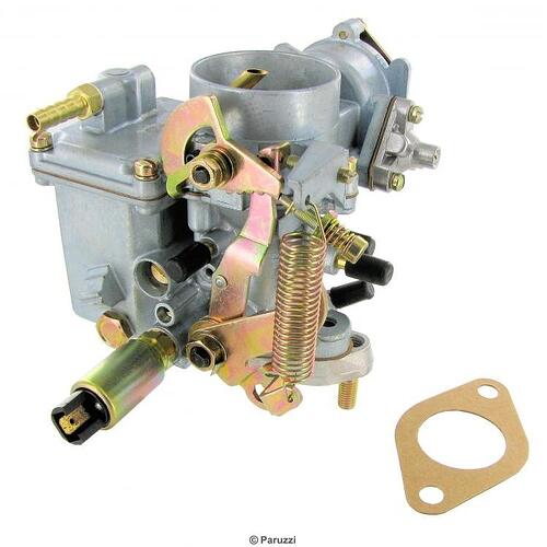

j’ai dans mon tracassin un moteur industriel qui à moins de 5000 km , un 1600 simple admission. pour l’instant j’ai un carbu h30/31 pict “ à pas cher “..
mais bon ça tourne pas au top je trouve … et le starter est une plaie à régler

quel serait d’après vu le meilleur carburateur “ d’origine vw “ à monter ? je pense l’acheter chez qlq qui en refait et qui a bonne reput…
J’ai installé un carburateur Maxpeedingrod acheté sur AliExpress, en 31 PICT 3, pour mon 1600 double admission, et je n’ai aucun problème de démarrage.
Le combi fonctionne bien, mais j’ai dû beaucoup enrichir pour obtenir ce résultat.

Ya pas mal de monde qui monte des aliexpress sans soucis mais j’avoue que ça me donne pas envie! on a deja tellement d’emme***de avec des mauvaises pièces alors un mauvais carbu c’est la frustration assuré!
c’est pas trop d’origine ca :smiley:
ha oui j’ai déjà entendu parler de ce gars la
disons que le carbu a pas cher marche , mais tu sens que c’est pas optimal
C’est de l’origine améliorée, strictement le même look, mais fonderie de bonne qualité, circuit de reprise complètement revu, j’ai ça depuis 6/8 mois ça marche vraiment très bien. Très très très très bien :smiling_face_with_three_hearts:
Et dans un an, le carbu chinois a tellement pris du jeu que tu as des prises d’air pas possibles au niveau de l’axe. :confounded_face:
