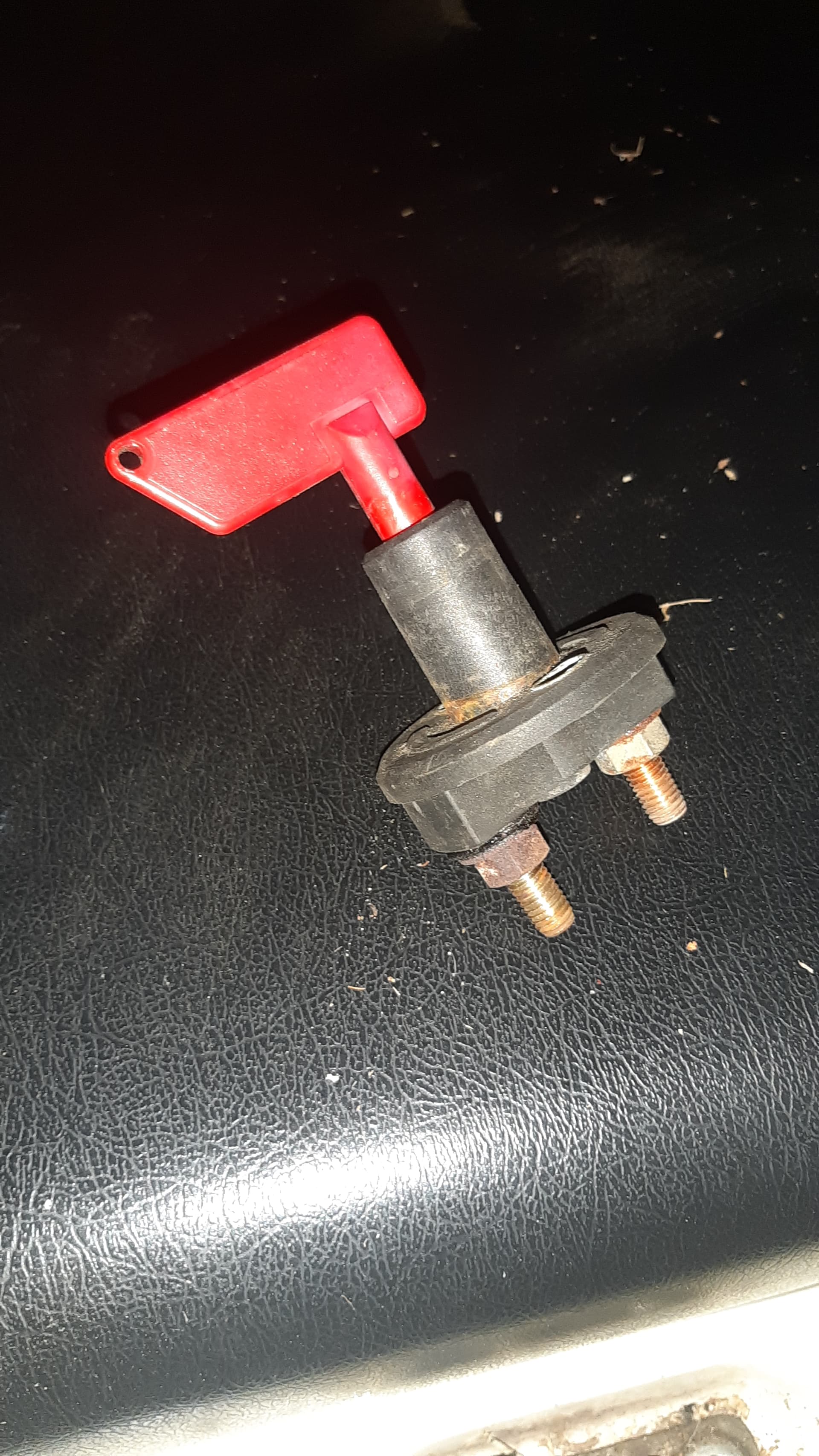

Salut à tous, révision du combi (t2ab de 71) je change mes durites de carburant, petit coup de contact pour amorcer le circuit, le demarreur tourne et d un coup plus rien, plus de jus; j ai verifié et changé la batterie…idem, verif les fusibles tout est ok… bobine cosses ok…quelqu un a un schema simplifié du circuit electrique, si je me rappel bien le + batterie par direct au demarreur + 1 cable vers le regulateur, pour le reste si quelqu un peut me détailler le circuit, histoire que je ne perde pas mon temps avec le multimetre…Merci à tous! ps un neiman HS peut il donner cela?

si vraiment tu n’as plus rien, 0 voyants, tu as soit ta cosse de batterie mal connecté soit ton cablage vers le demarreur.
Merci lamoufle, je vais regarder tout ça!
Absolument pas, le principal, c’est que tu aies trouvé ce qui ne fonctionnait pas.
Salut j’allais créer un post similaire, je vois que tu as trouvé ta solution je pense le créer quand même du coup car moi je n’ai pas de coupe circuit ![]()
même symptomes? test au muti ta batterie, puis voir si t as du 12 au demarreur
