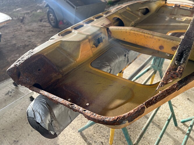

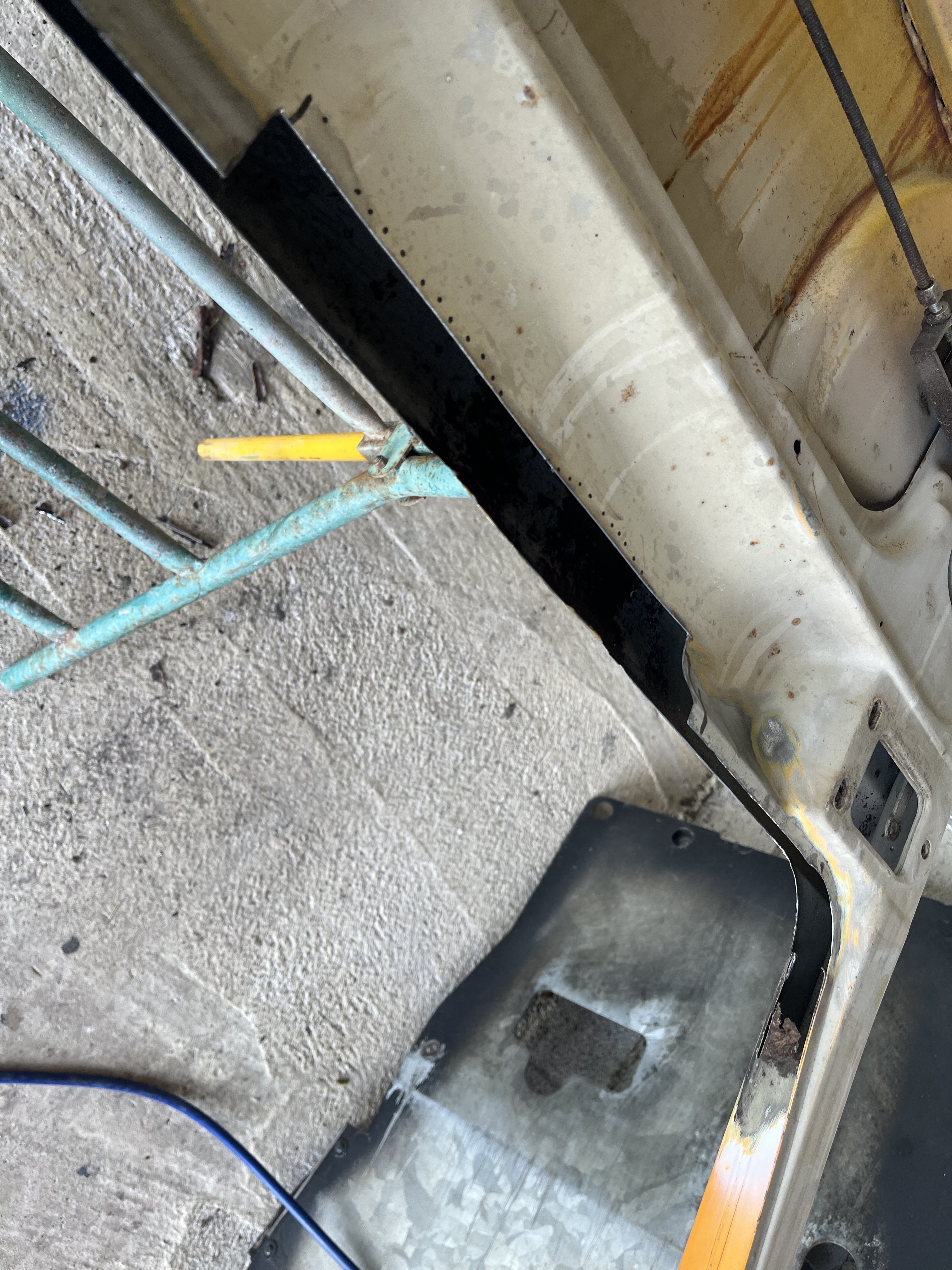

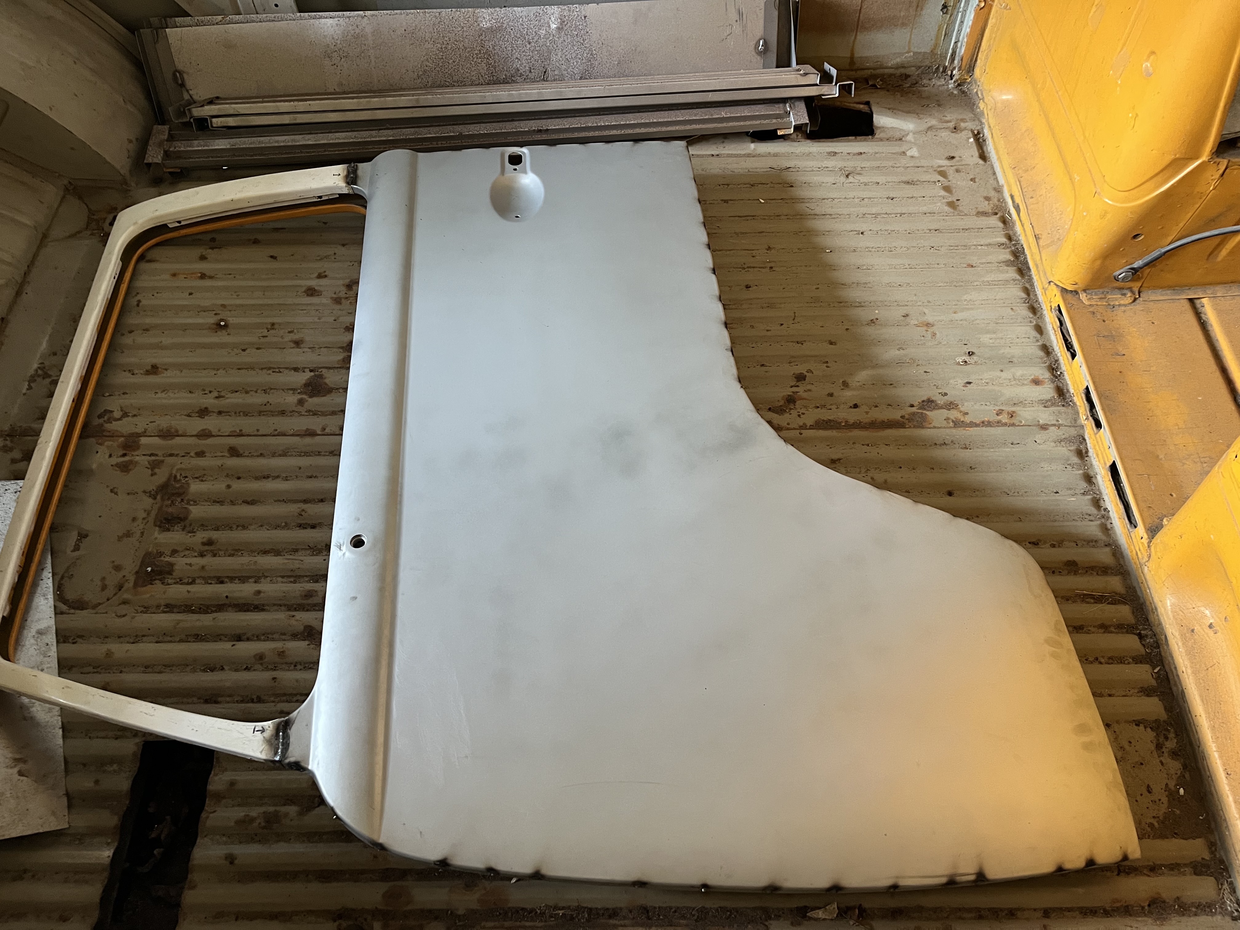

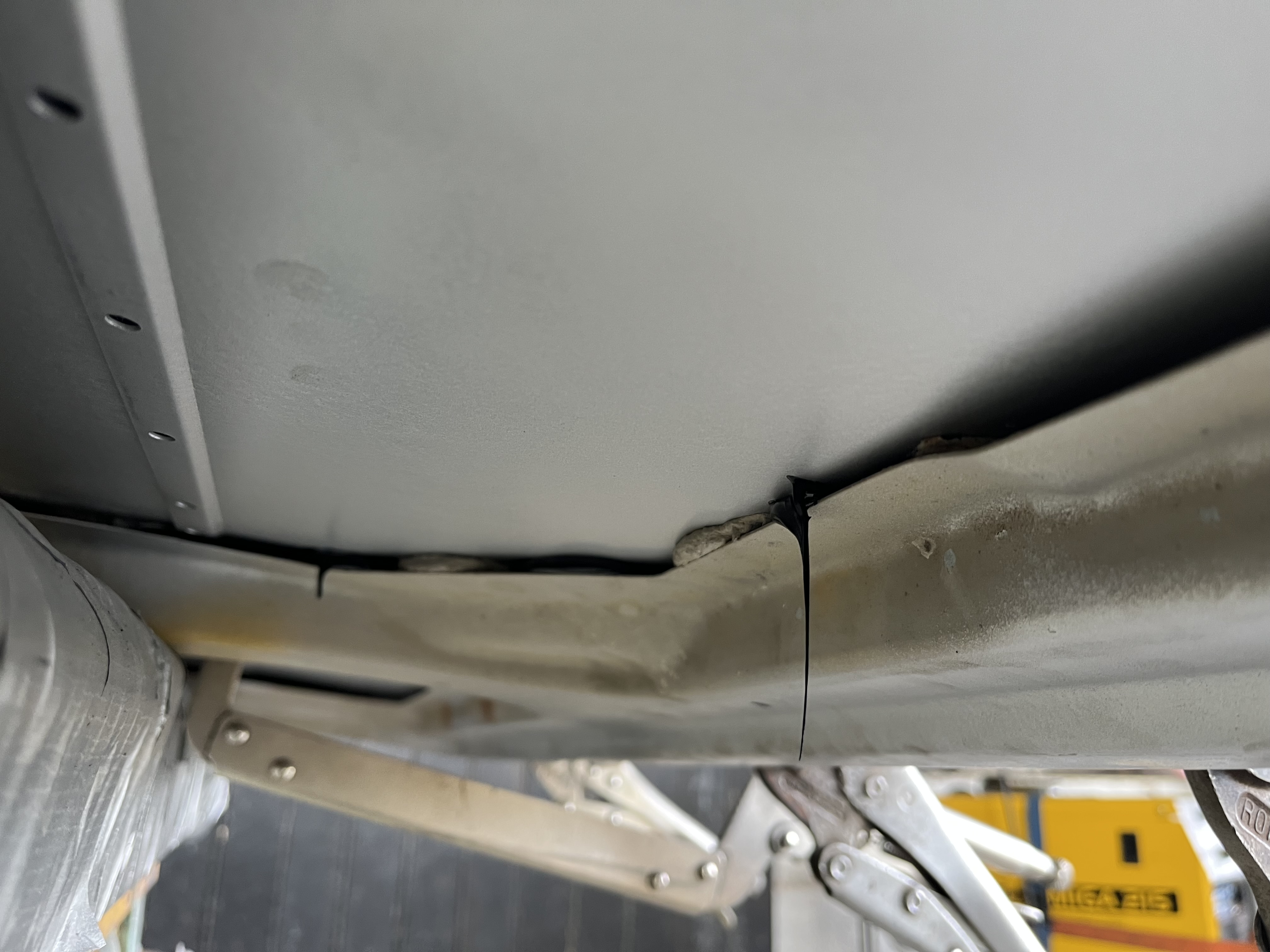

Avec ces photos, une question qui me revient souvent refait surface, j’en profite:
Sortis d’usine, de quel couleur leurs sous-faces de plancher étaient-elles ?
De la couleur du combi, gris, noir ?

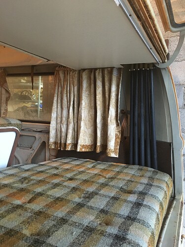

Concernant l’aménagement je vais garder l’esprit Devon avec la rehausse d’origine, (la bache est bonne) la jalousie et le + de tissus possible quite a tailler des coupons dans les morceaux trop abîmés pour les recycler en coussins.
Par contre niveau meubles il manque la moitié et ce qui reste n’est plus vraiment utilisable, le bois aggloméré de l’aménagement d’origine est cuit. Les pièces d’occasion Devon Eurovette sont introuvables ou hors de prix en bon état.
Donc des nouveaux plans en perspective…jvais me concentrer sur la meca et la carrosserie d’abord !
Max
Tout apprêté gris je crois , puis même couleur que la carrosserie et cire de protection pour les corps creux. Dans mon cas on voit que sous les belly pan c’est resté gris et ciré d’origine.
Partout ailleurs y’a eu du noir anti-gravillon de badigeonné, mais vu comme c’est inegal je pense plutot que c’est les anciens propriétaires et pas VW en sortie d’usine…

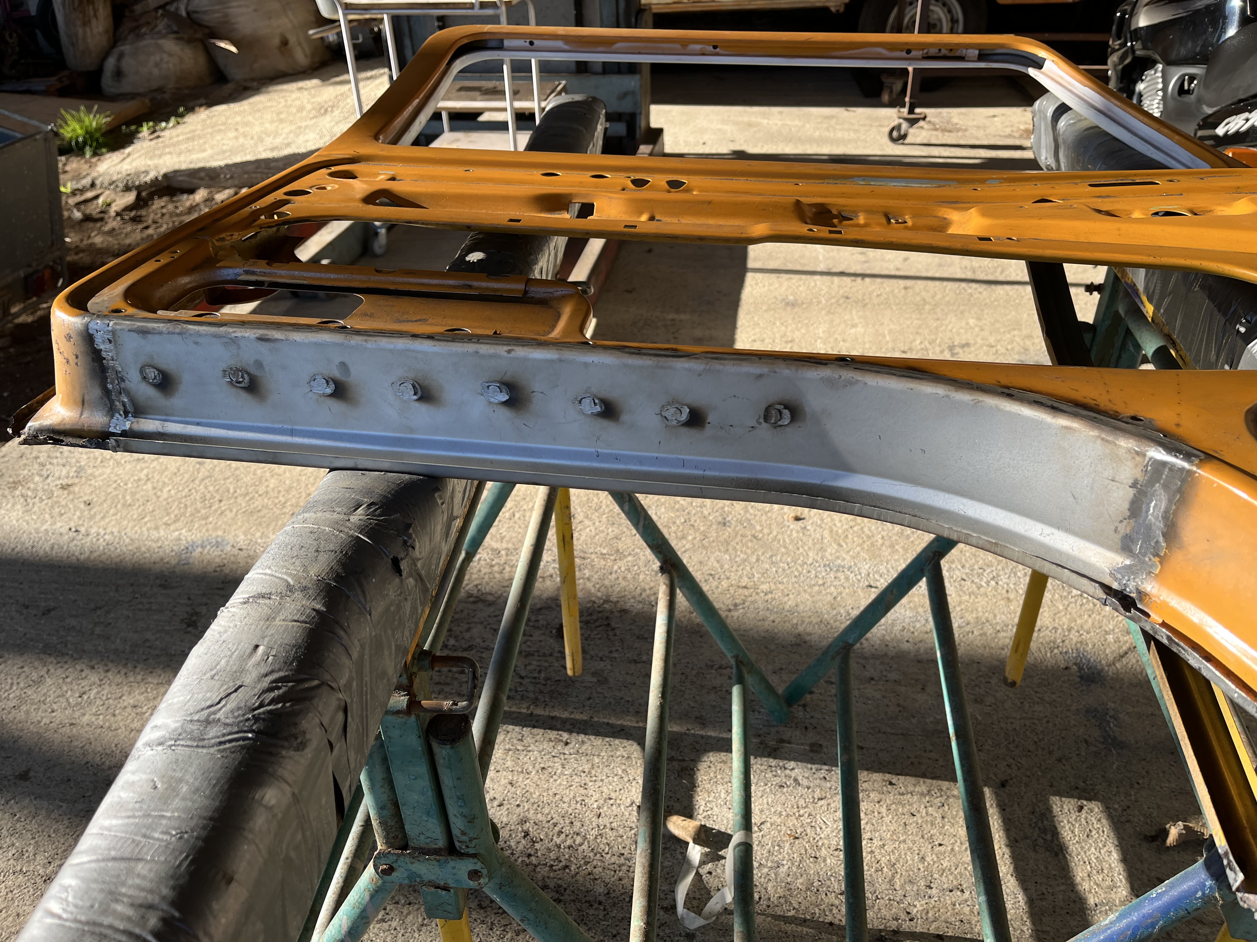

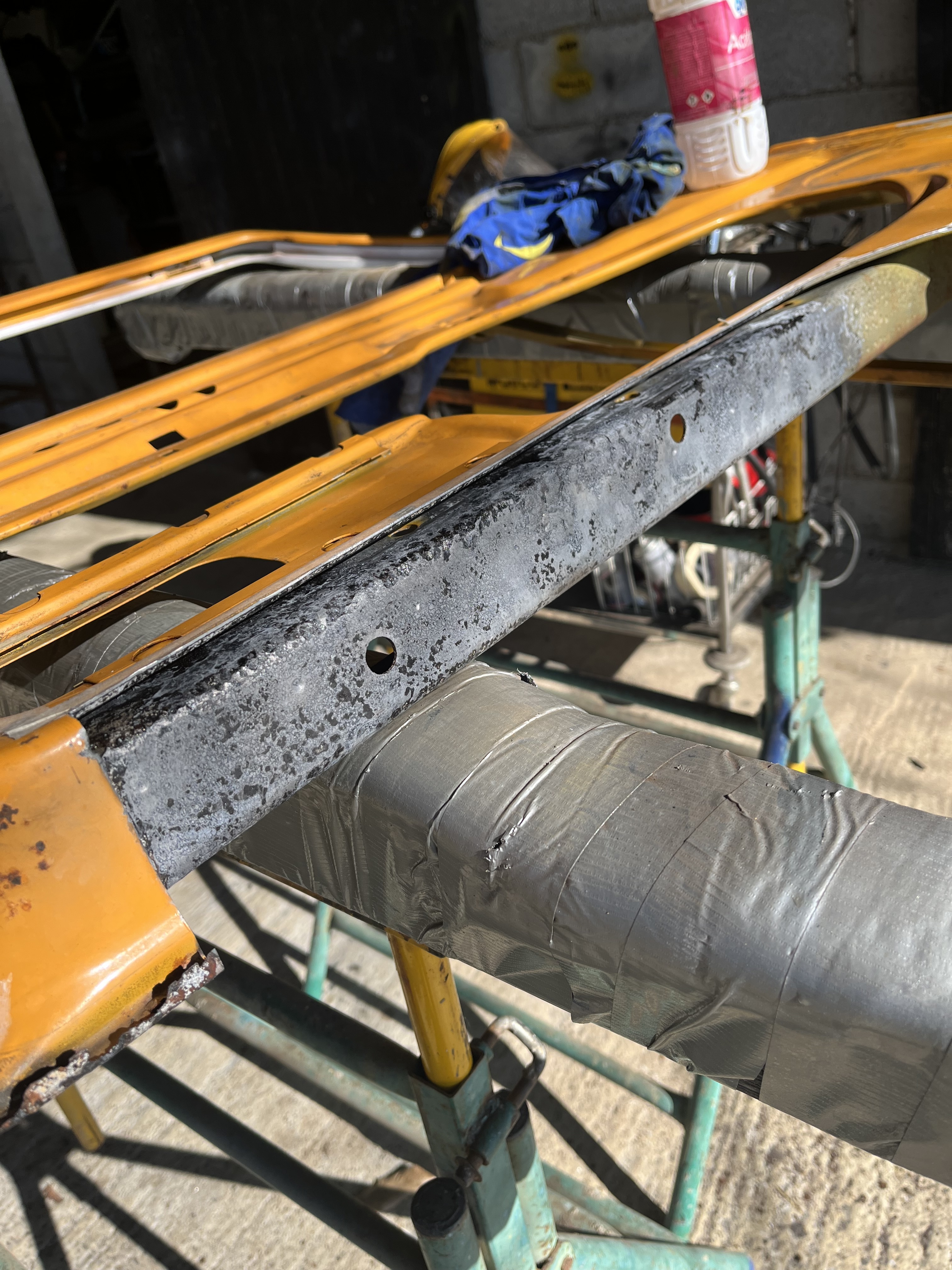

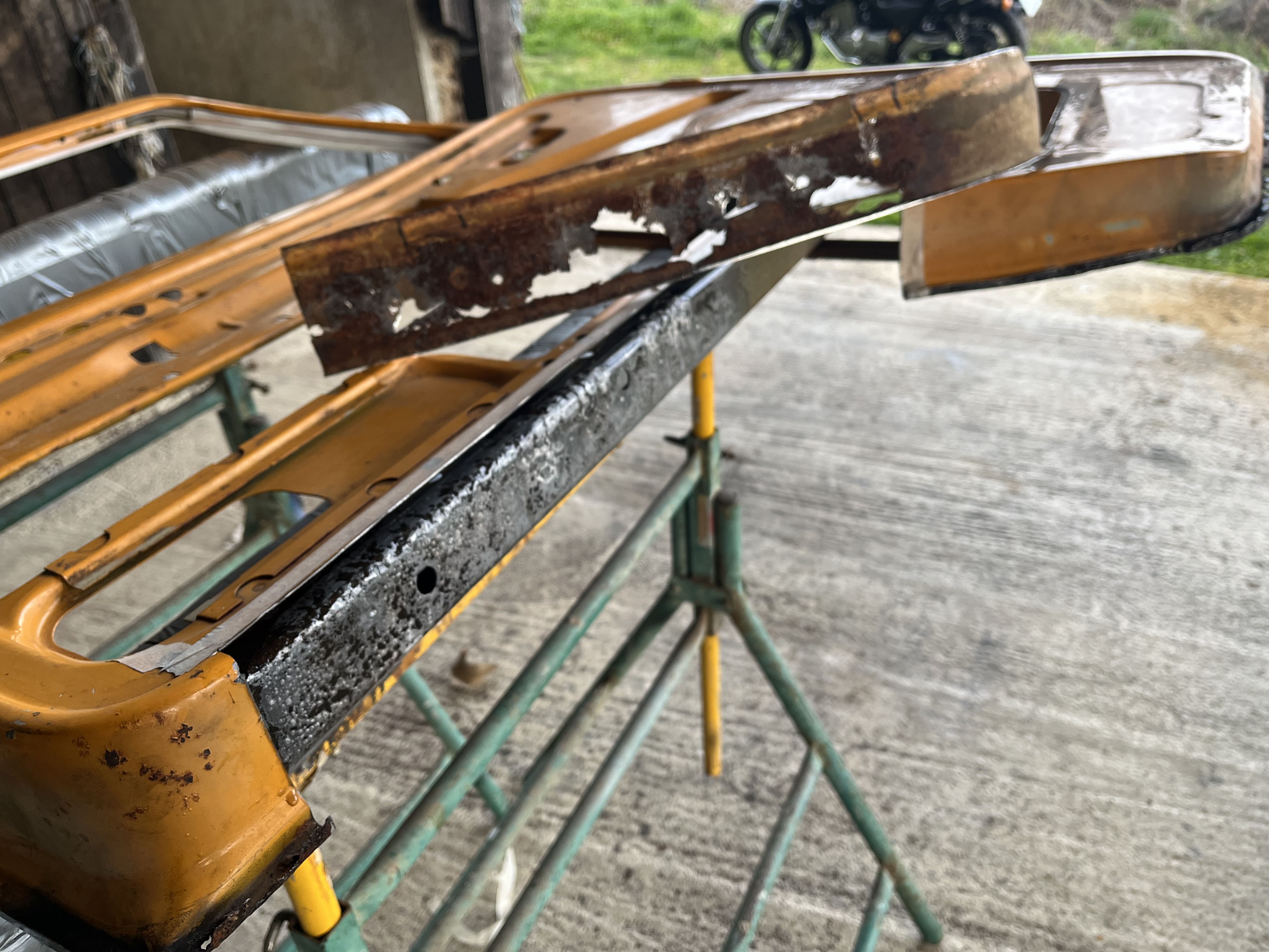

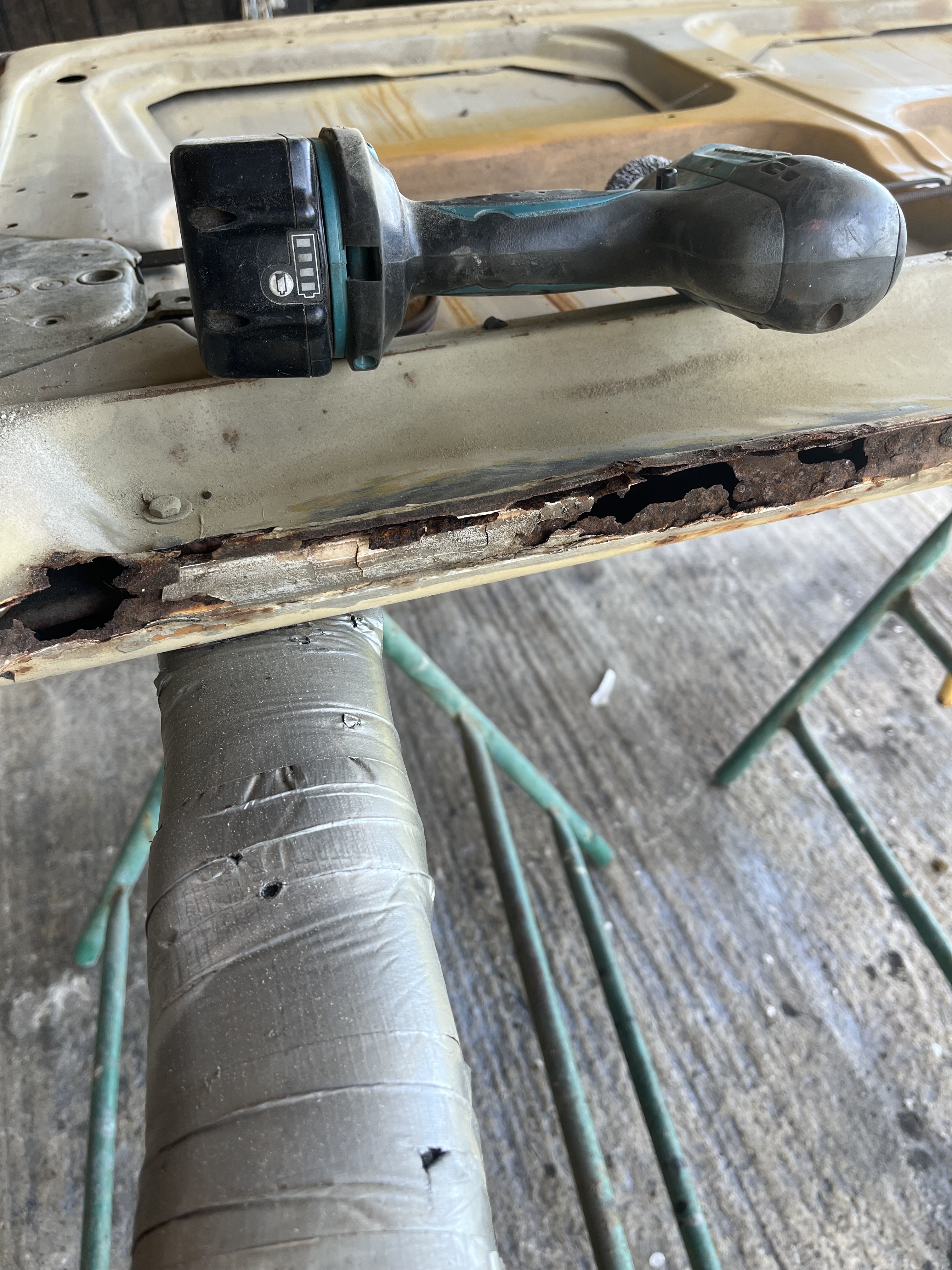

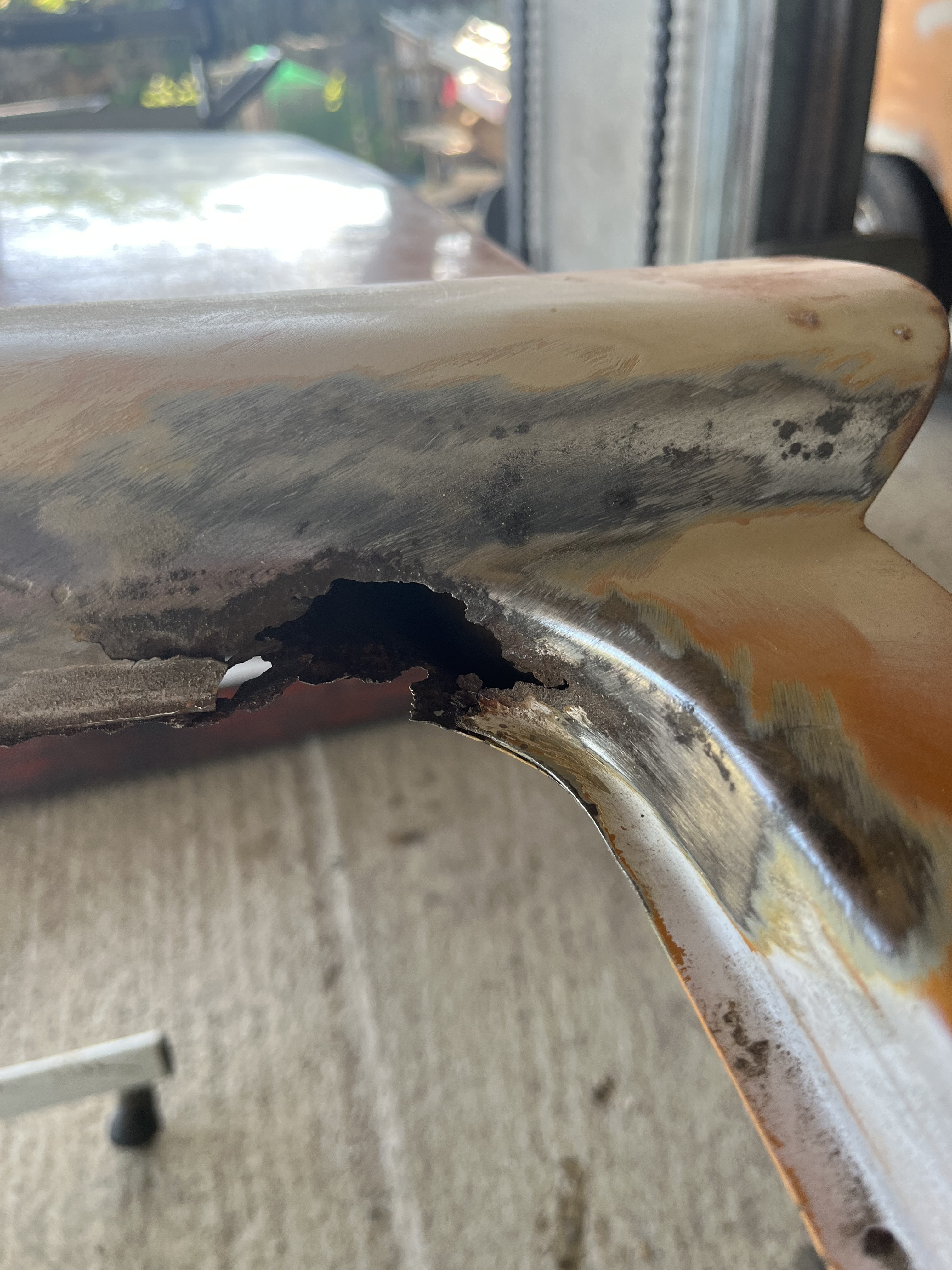

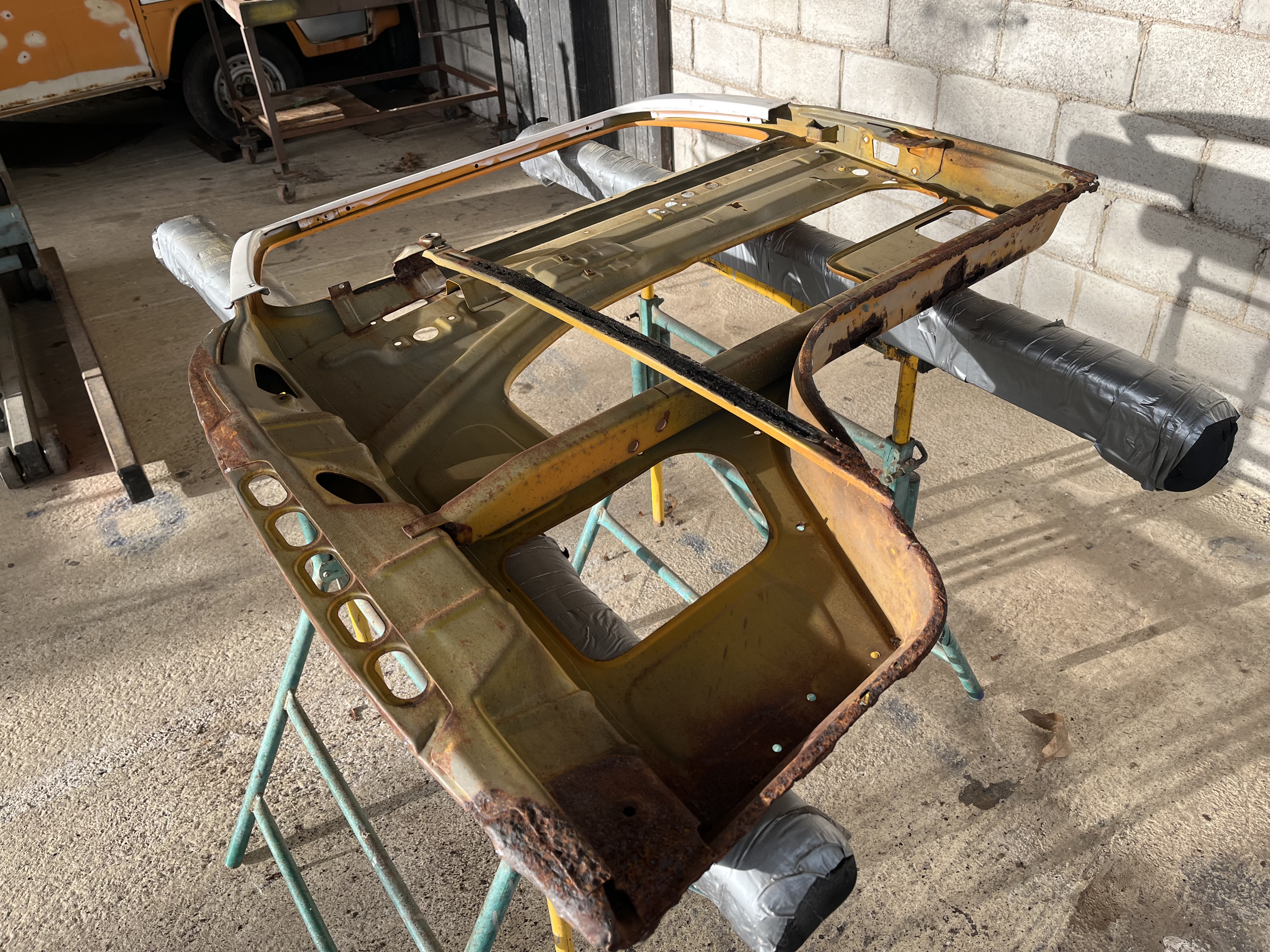

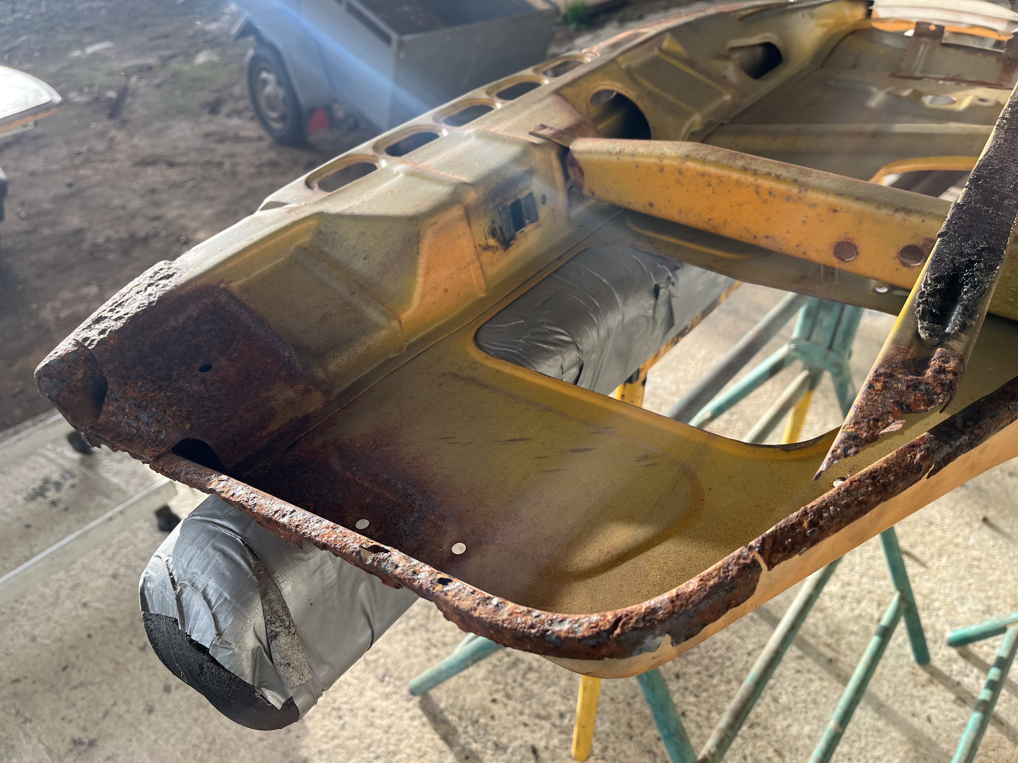

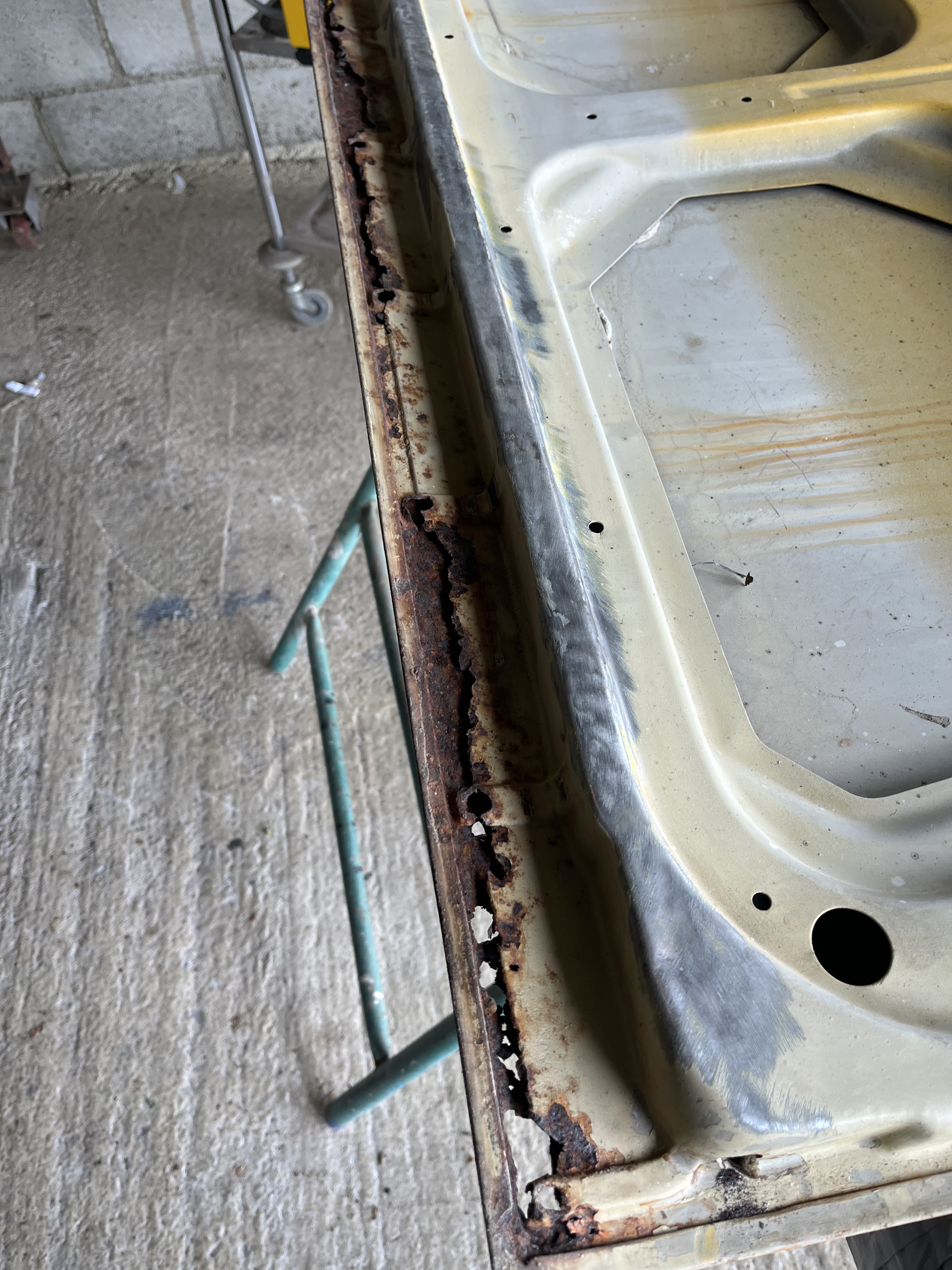

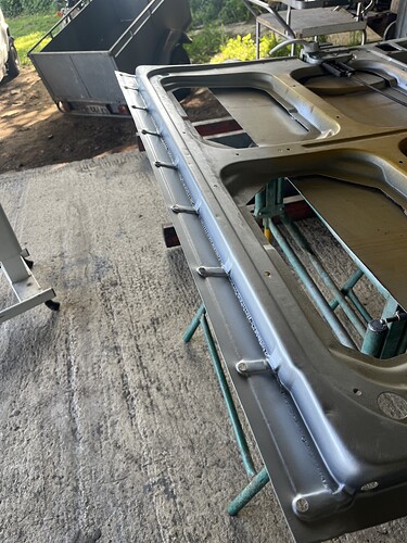

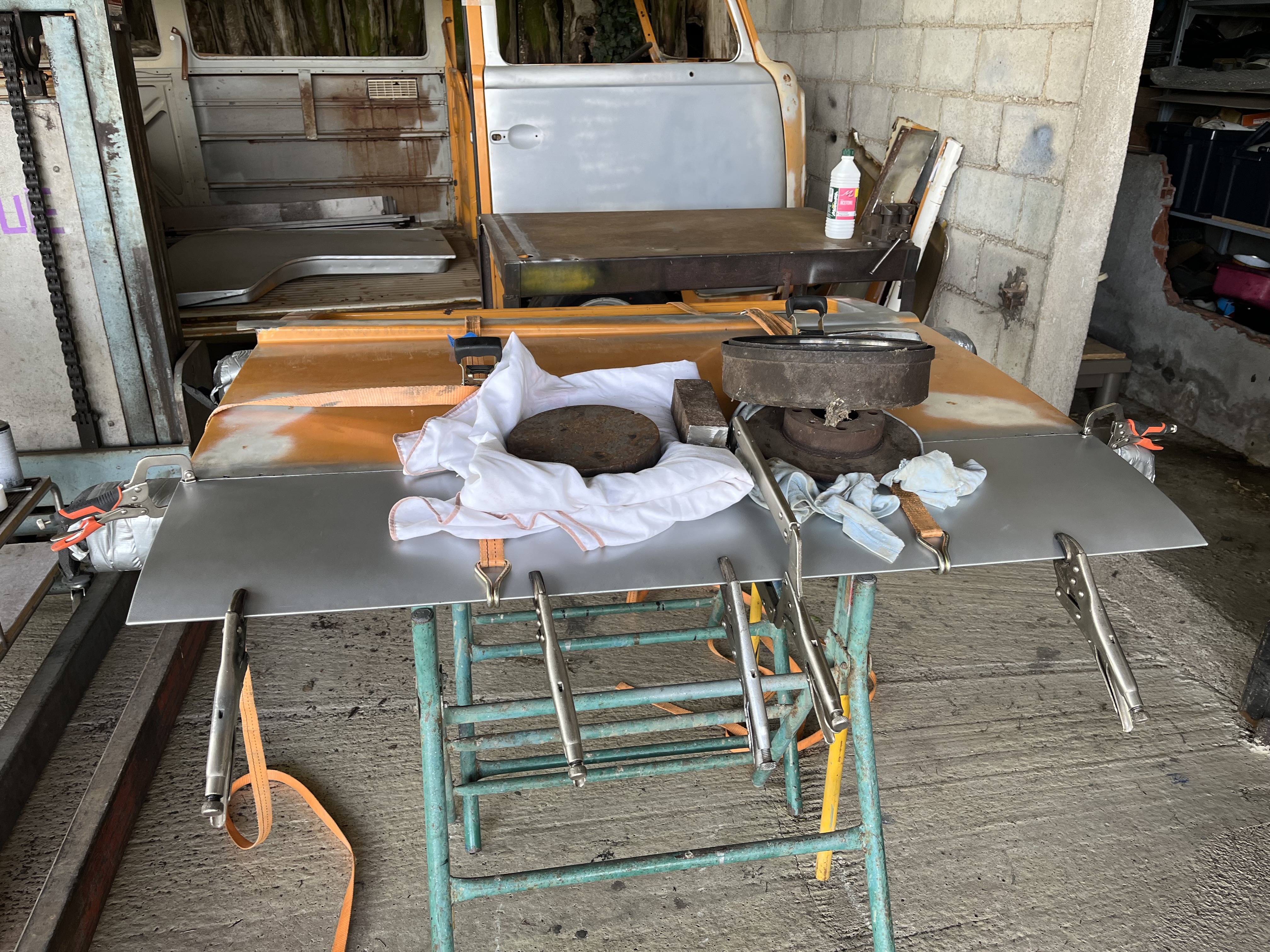

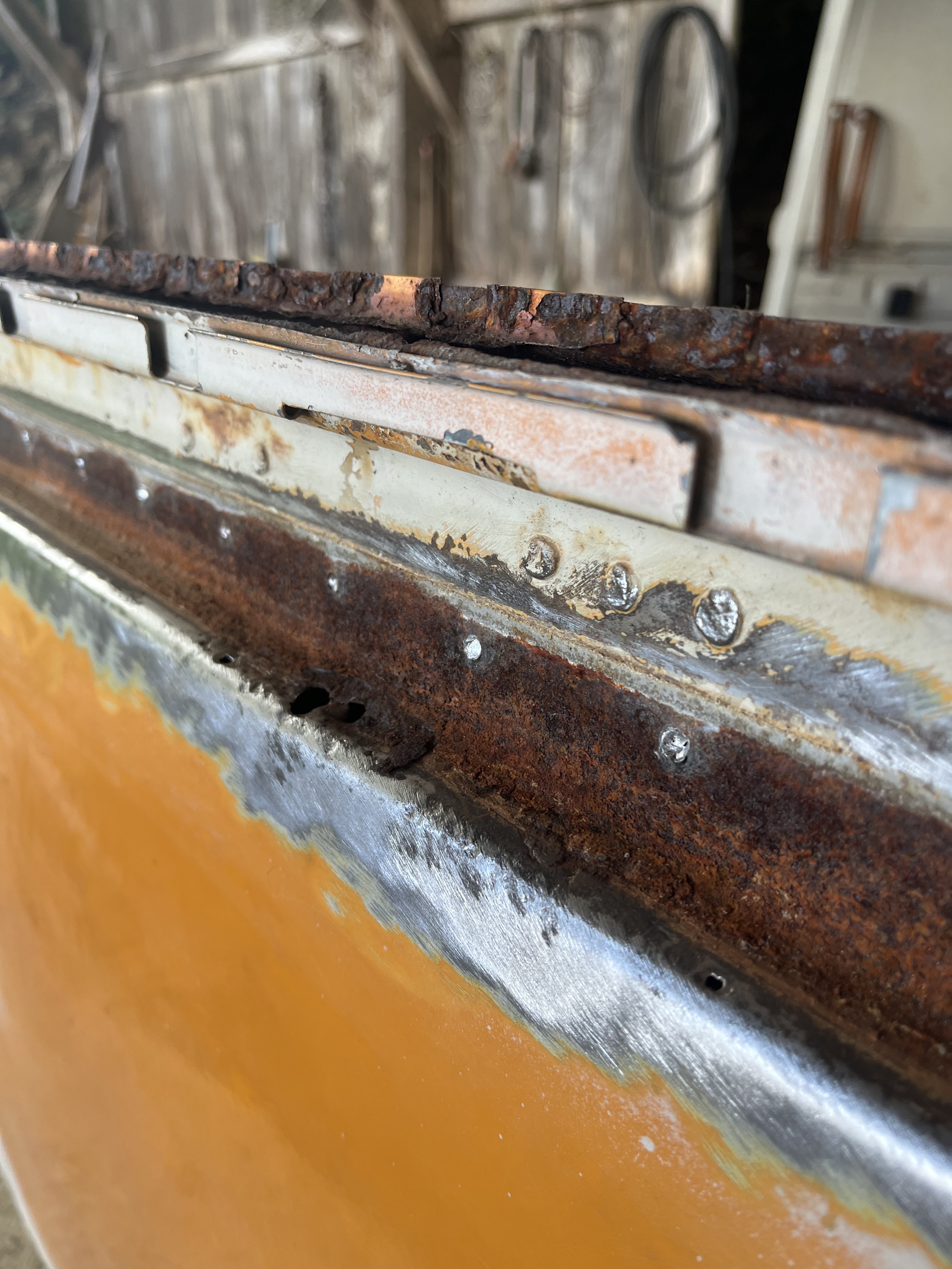

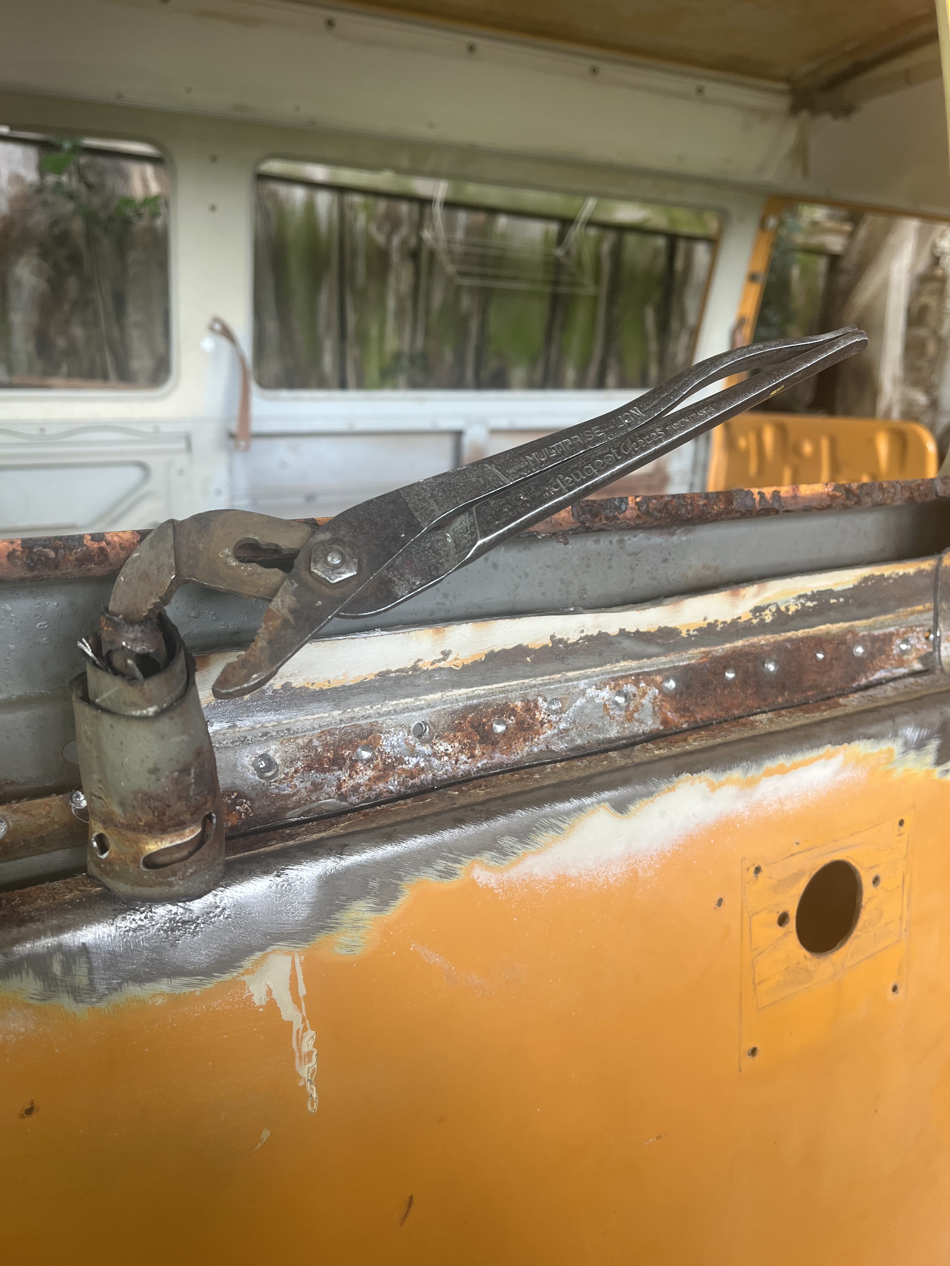

J’ai pas avancé autant que je l’aurais souhaité, mais j’ai attaqué la carrosserie par les ouvrants. J’ai fait les 2 portes avants; en voilà une :
Content de voir que ça avance !
Quand je vois le chantier, c’est très bien qu’il te l’ai vendu à toi, moi je ne sais même pas si j’aurais essayé de le sauver ![]()
Super boulot Max,
La vue est toujours aussi belle depuis ton garage. ![]()
Bon courage pour la suite. ![]()
Bises

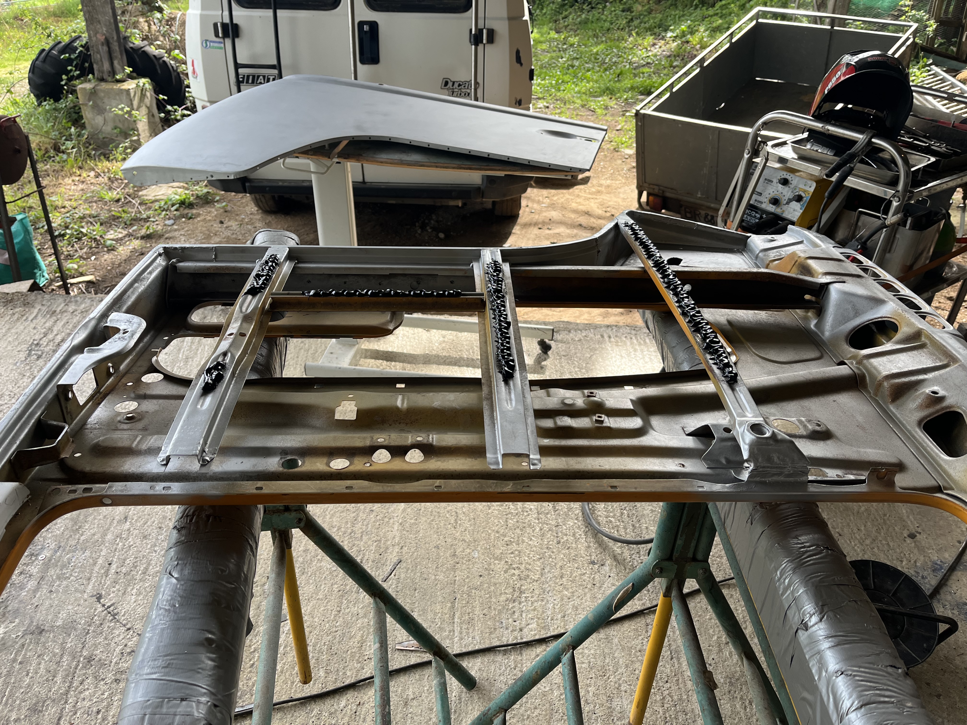

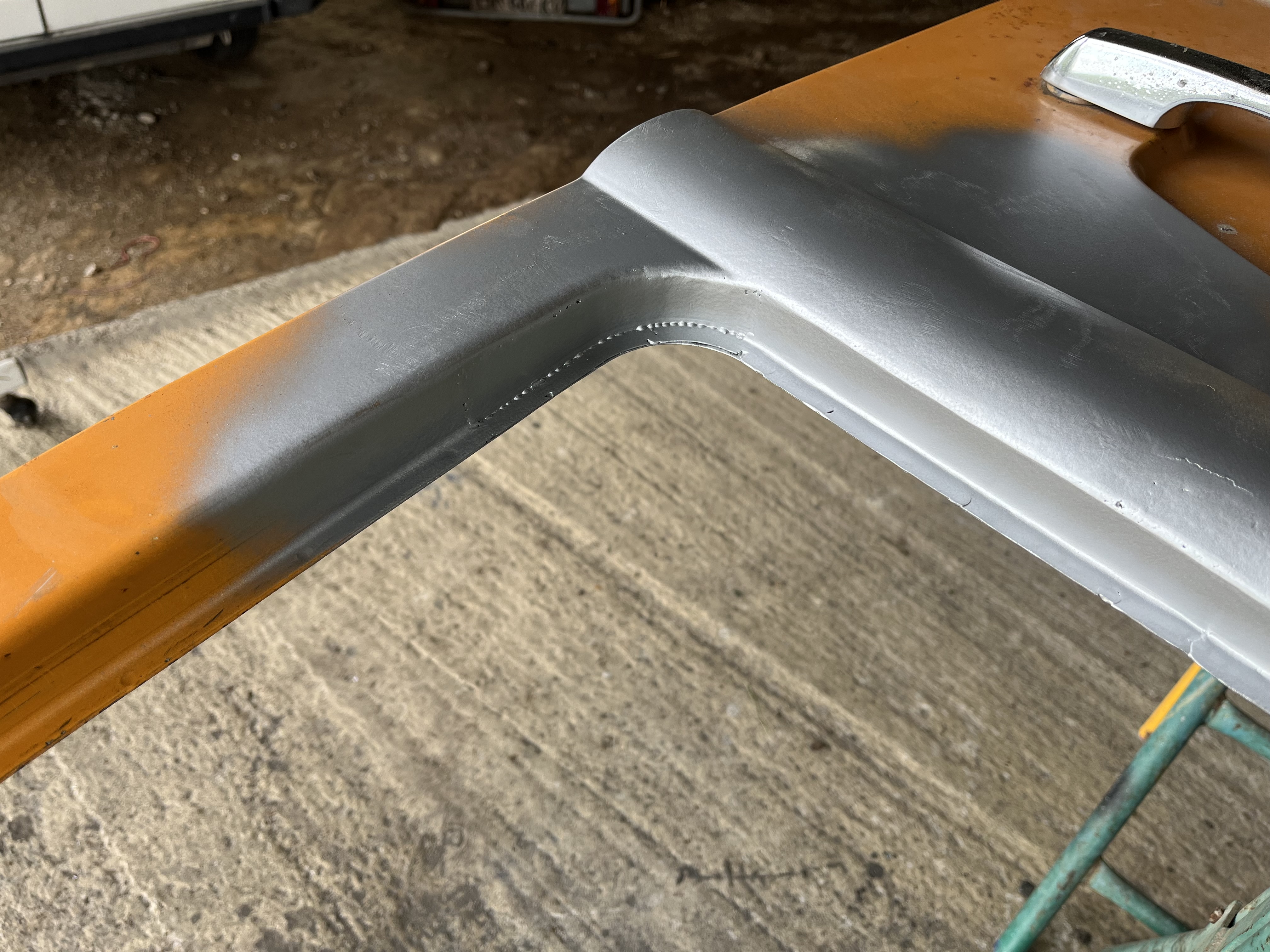

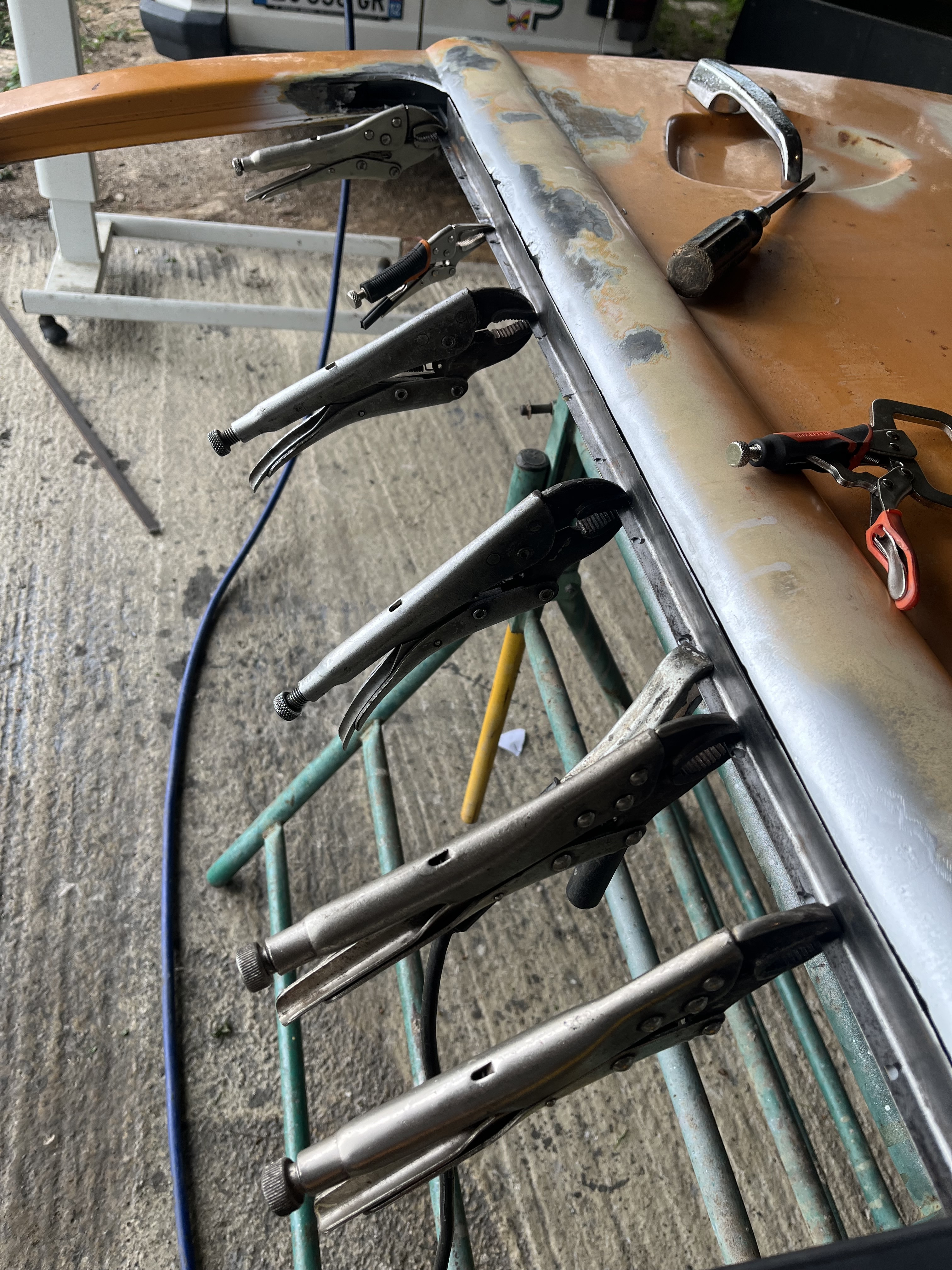

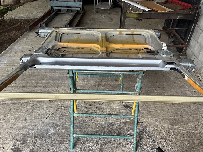

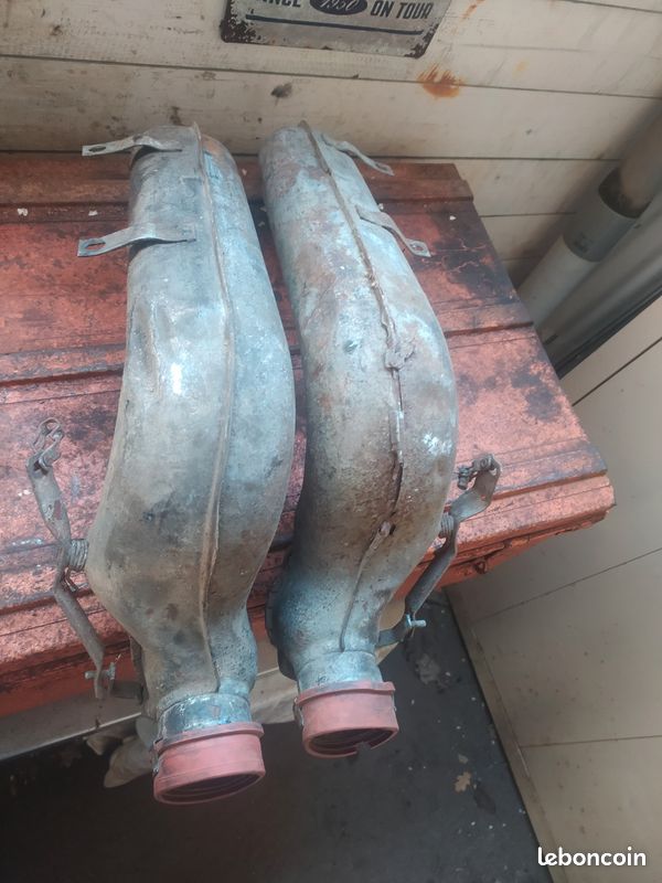

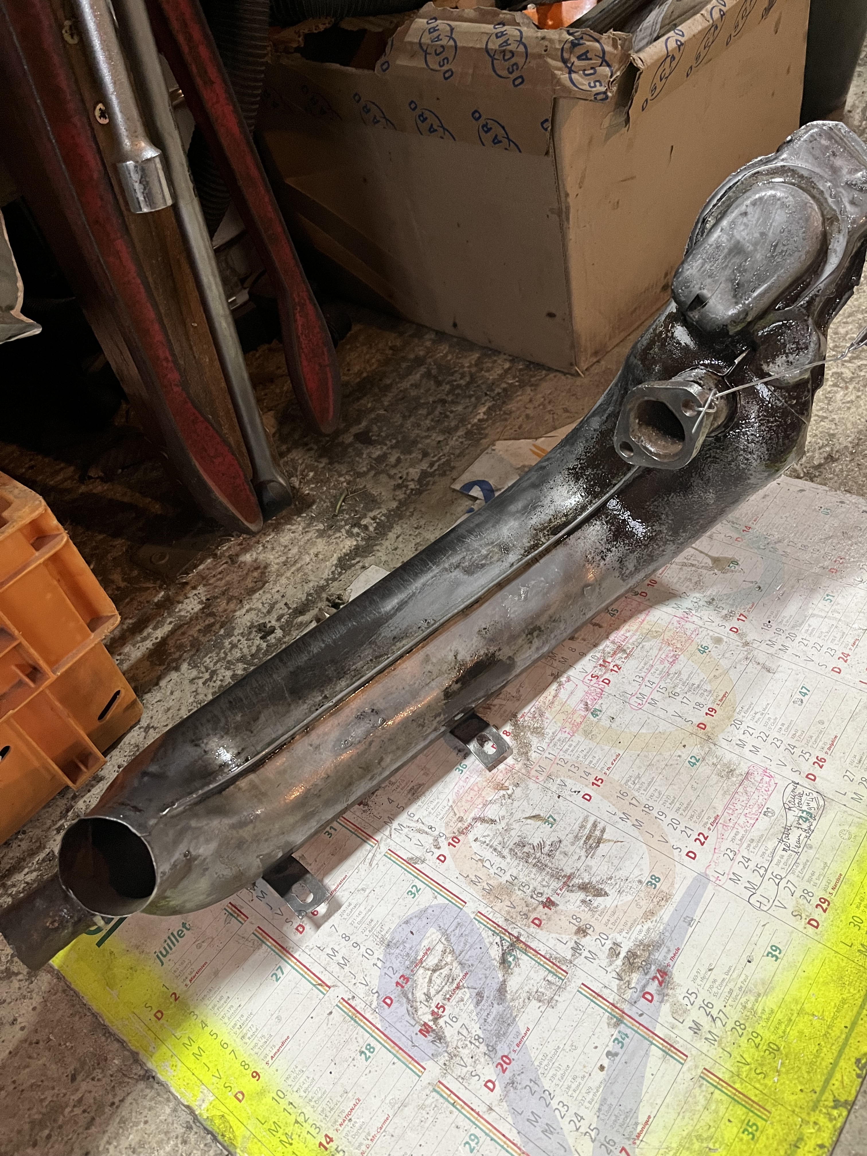

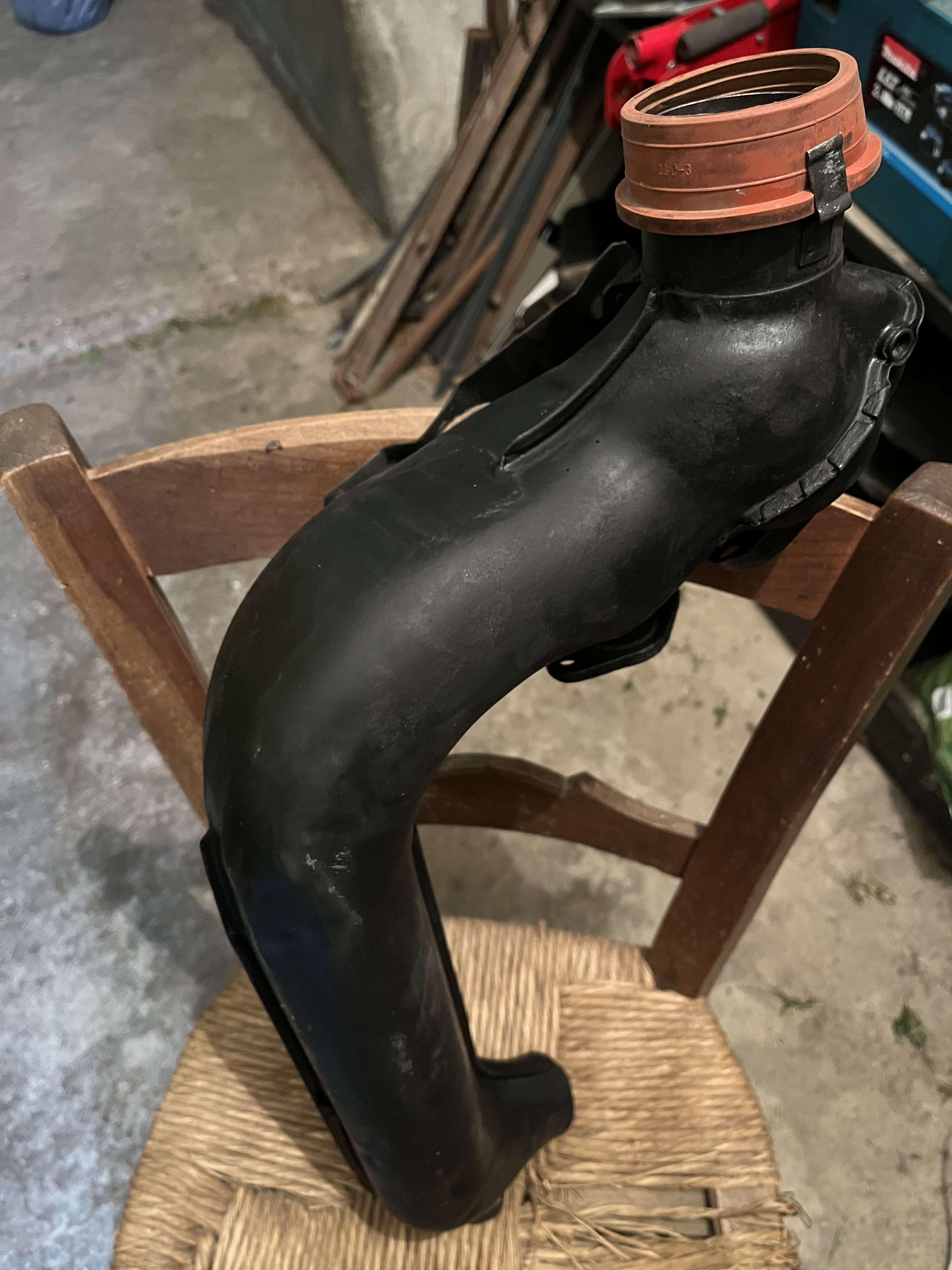

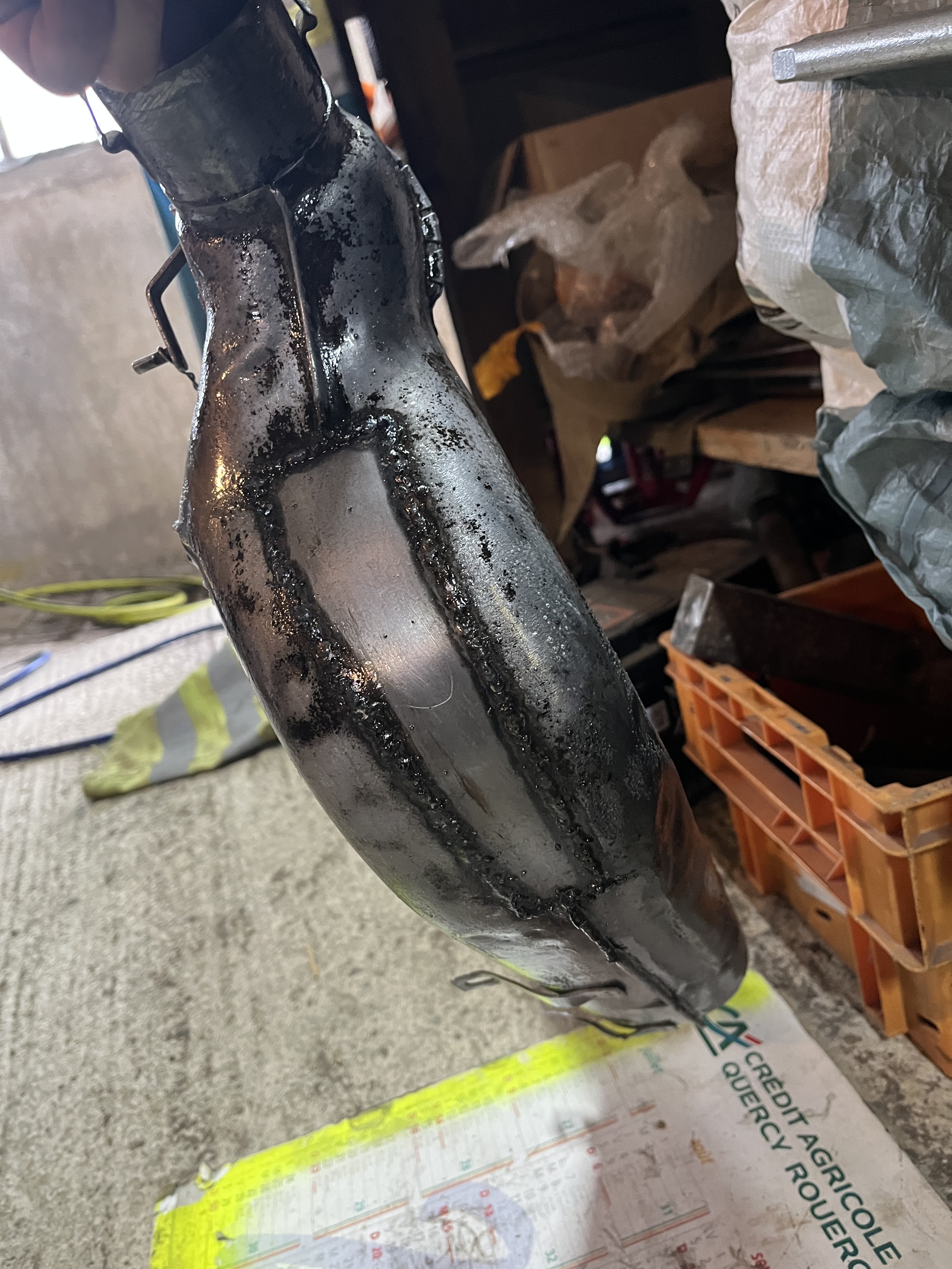

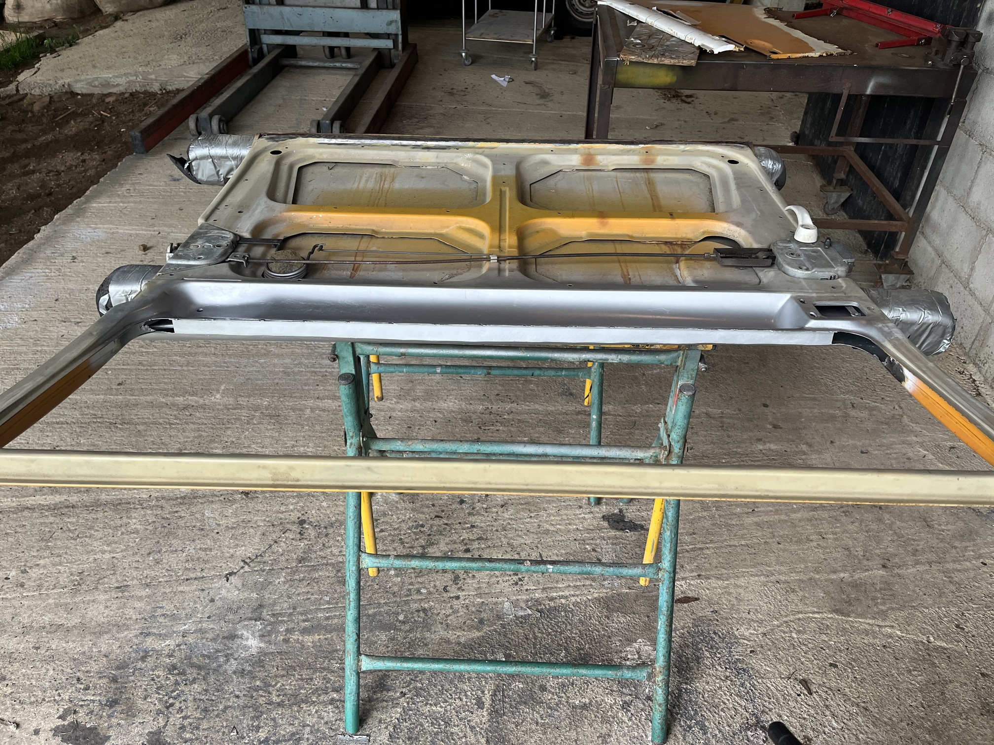

Ce w-e j’ai fait une pause combi, jme suis refait des boites de chauffage de cox :

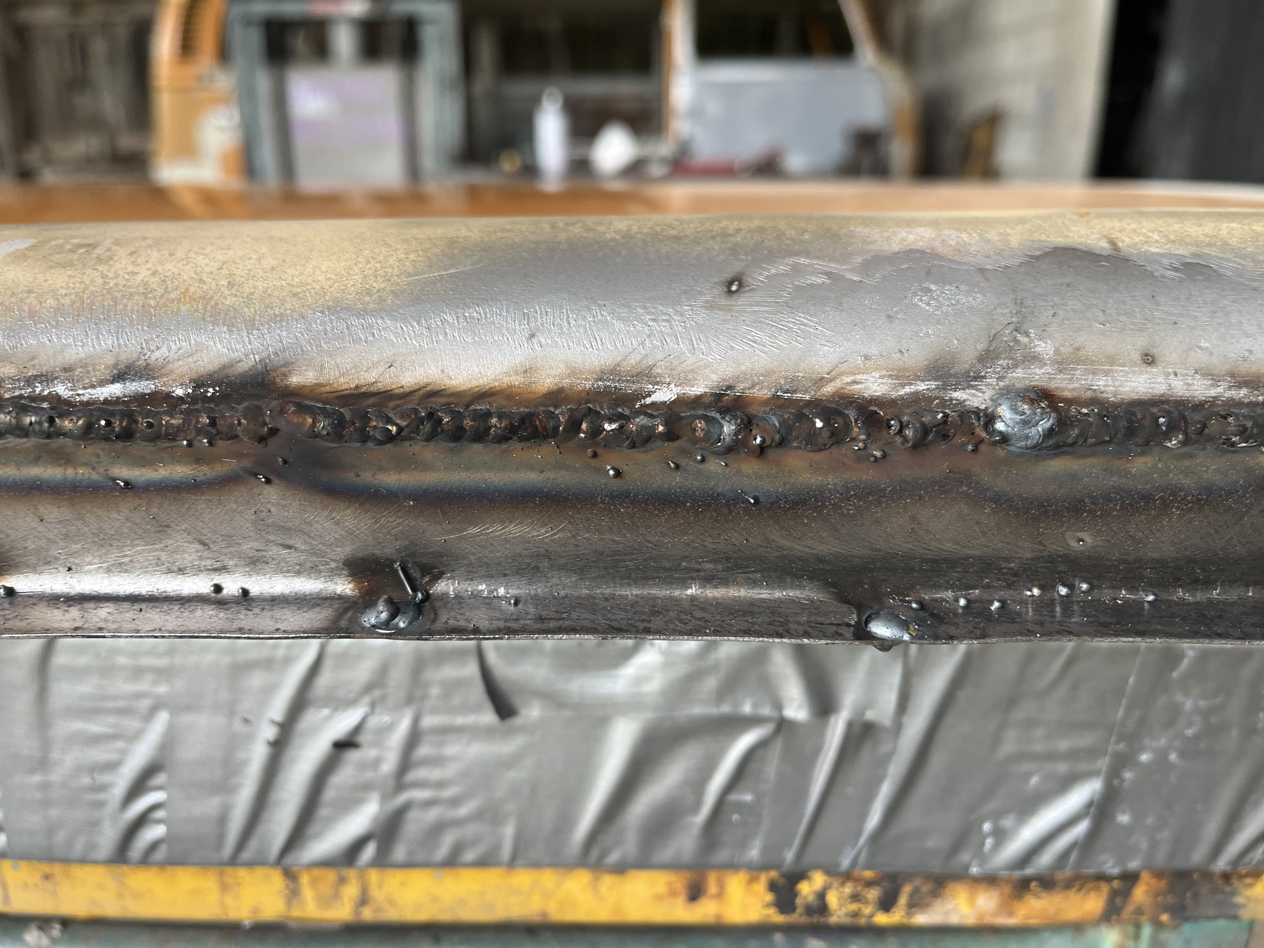

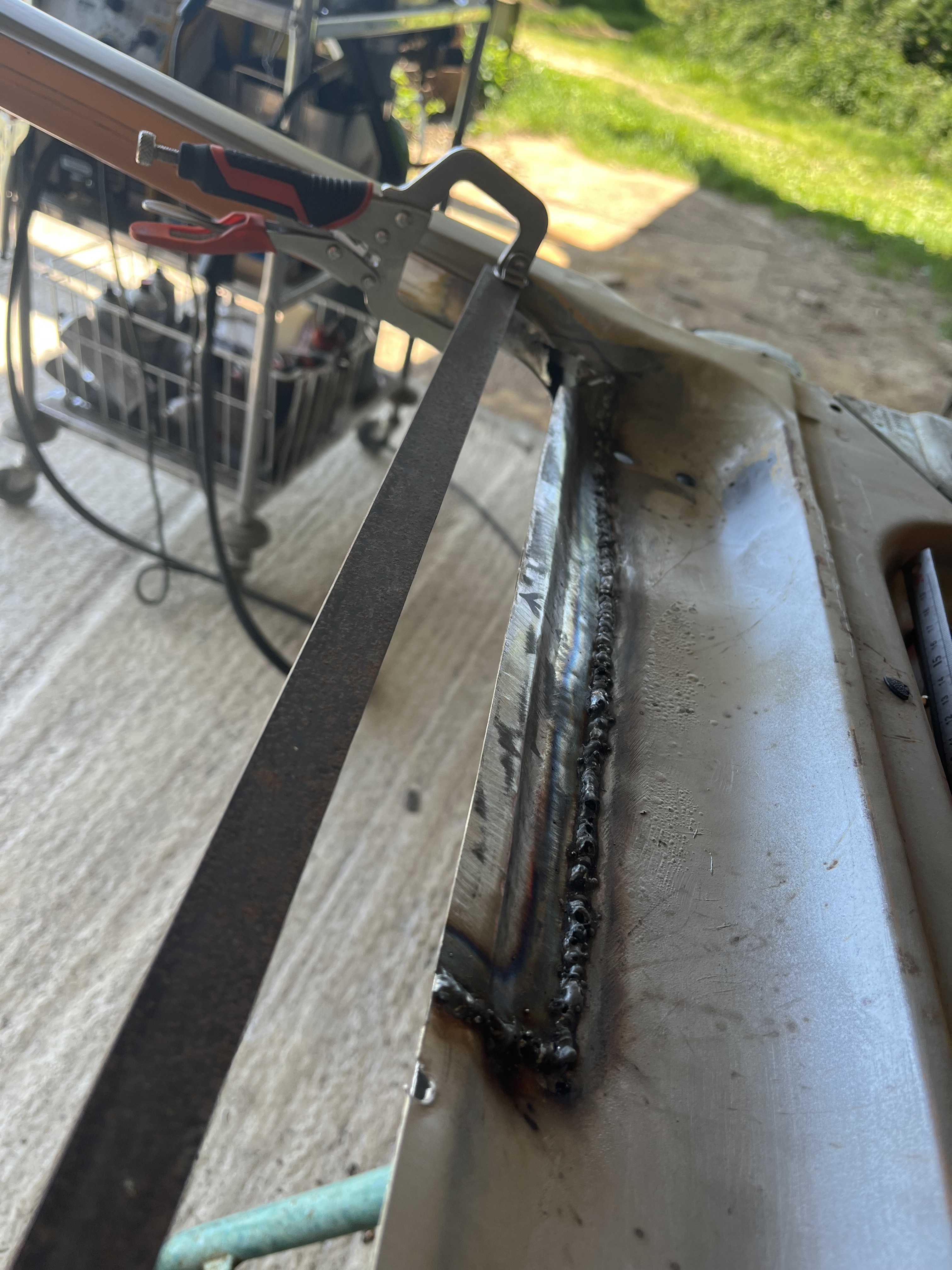

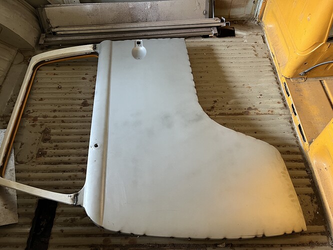

Aujourd’hui jsuis en rade d’argon pour souder.

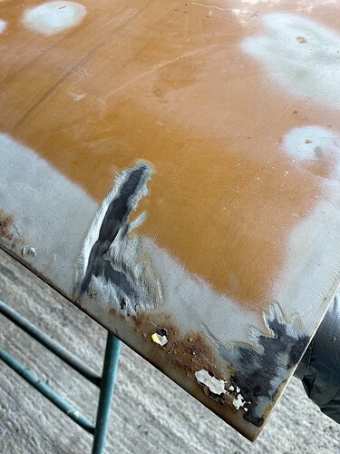

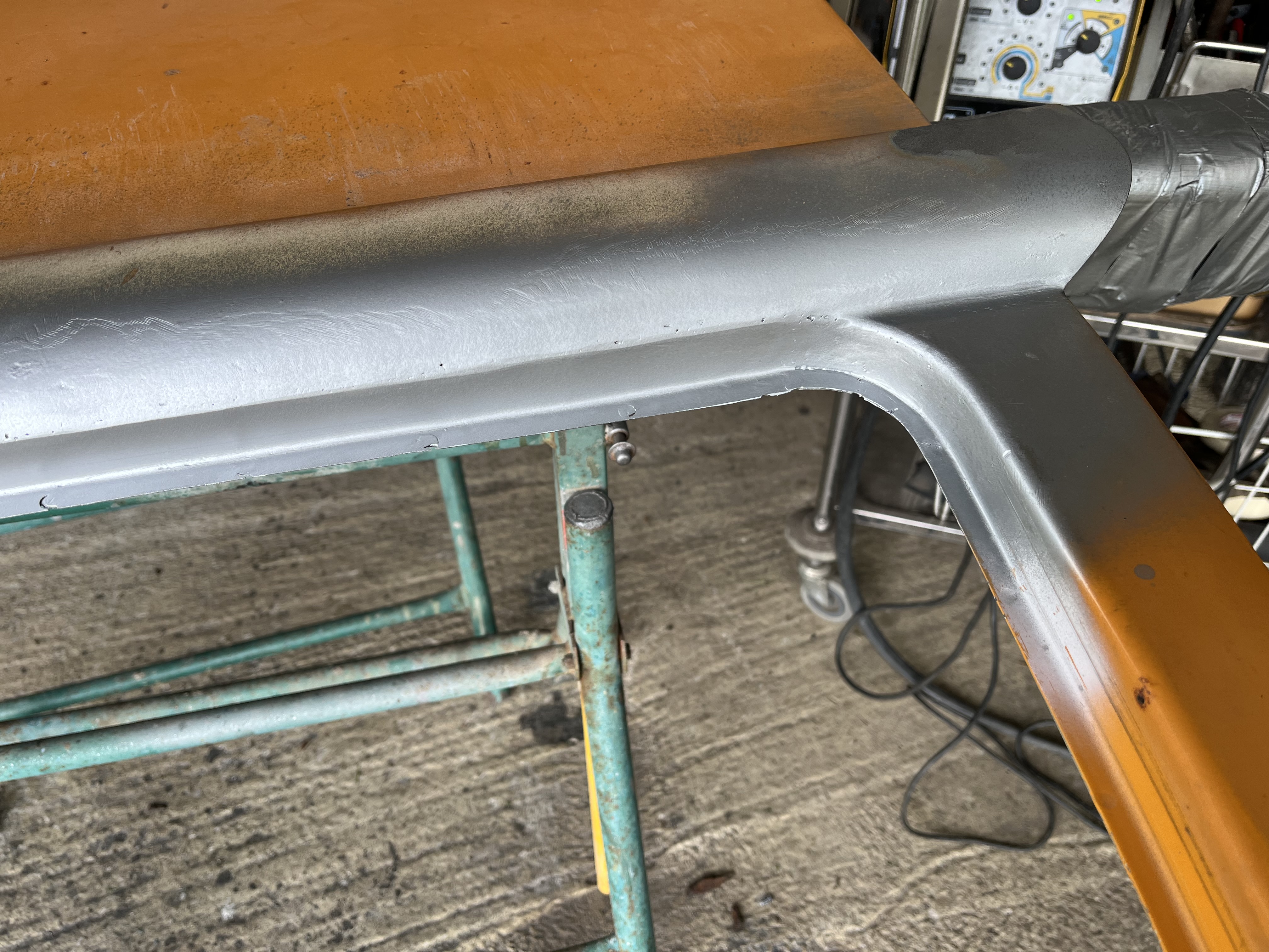

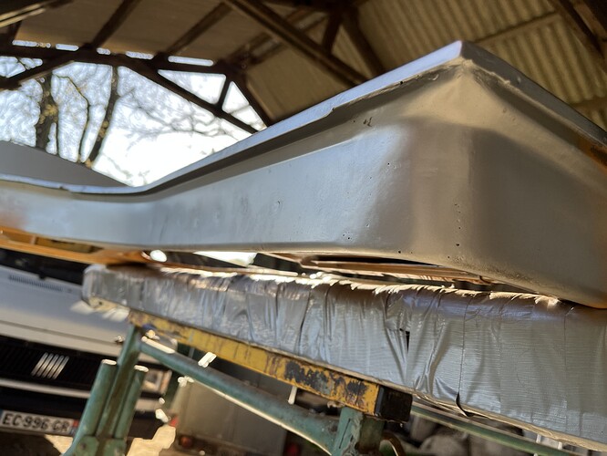

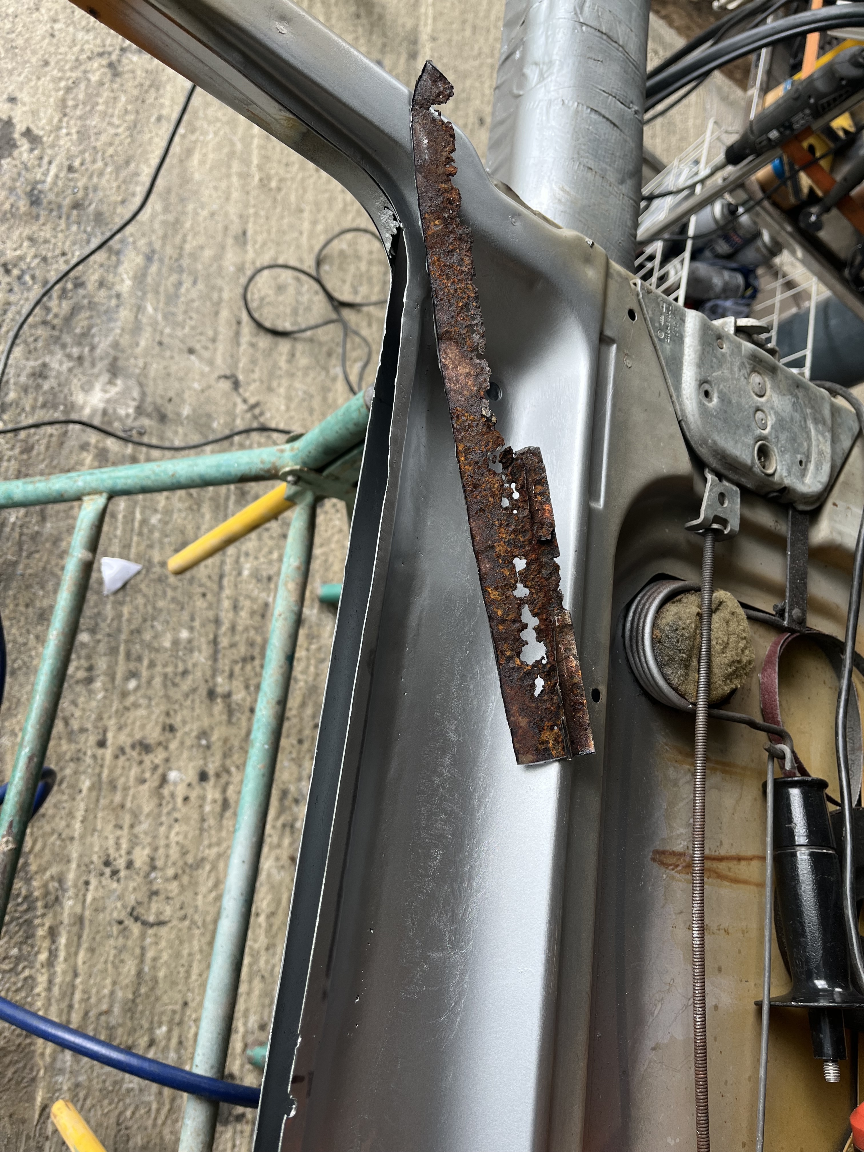

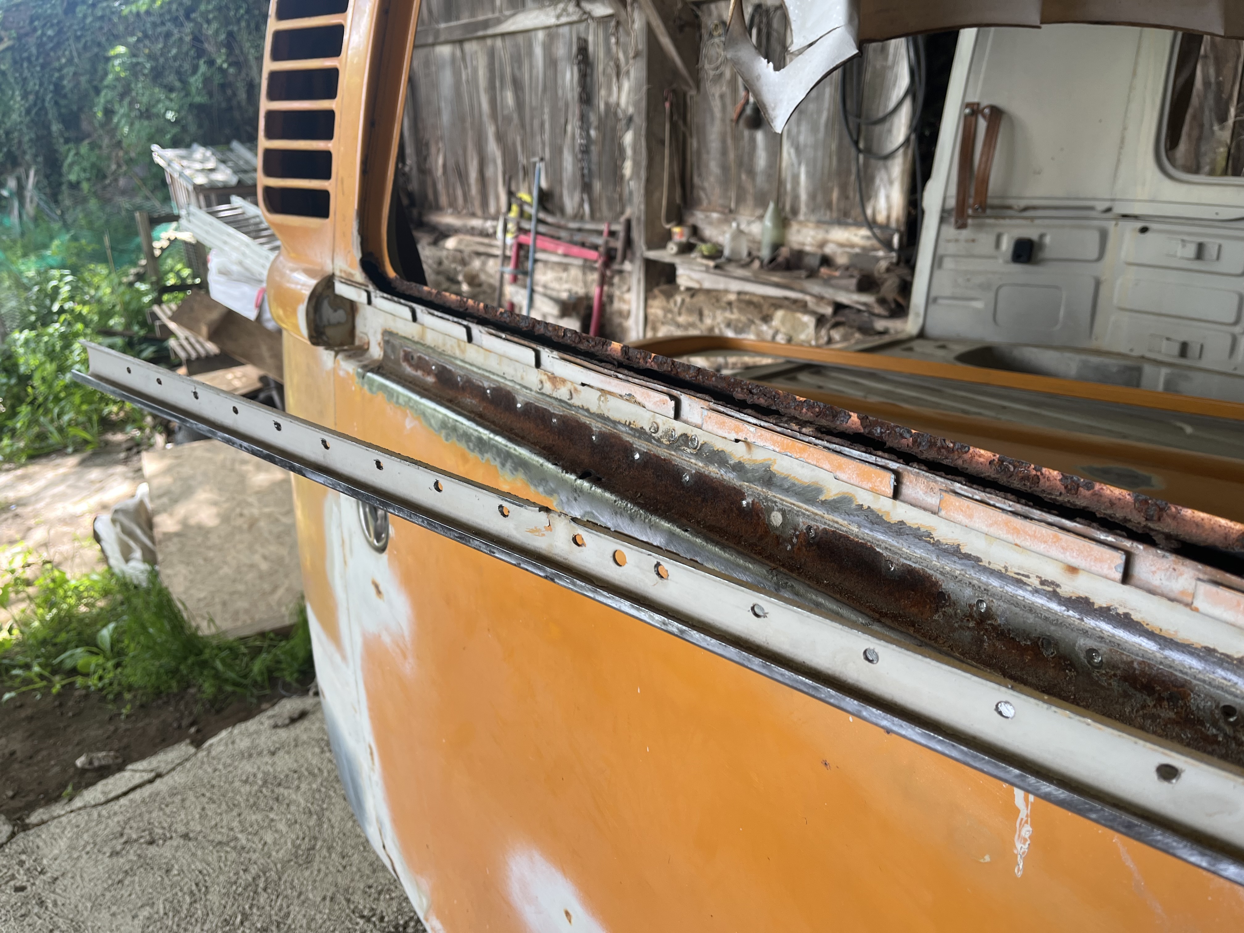

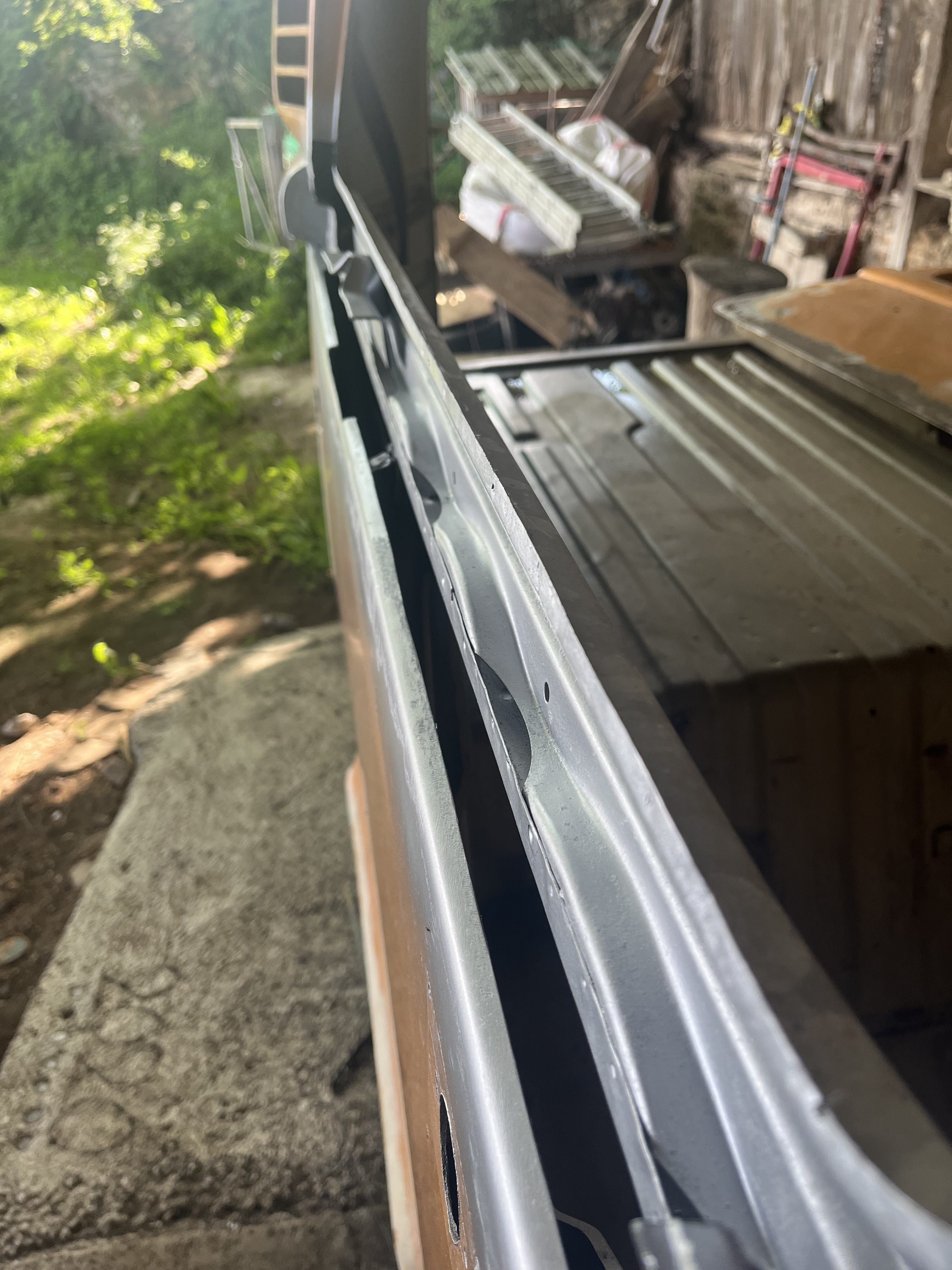

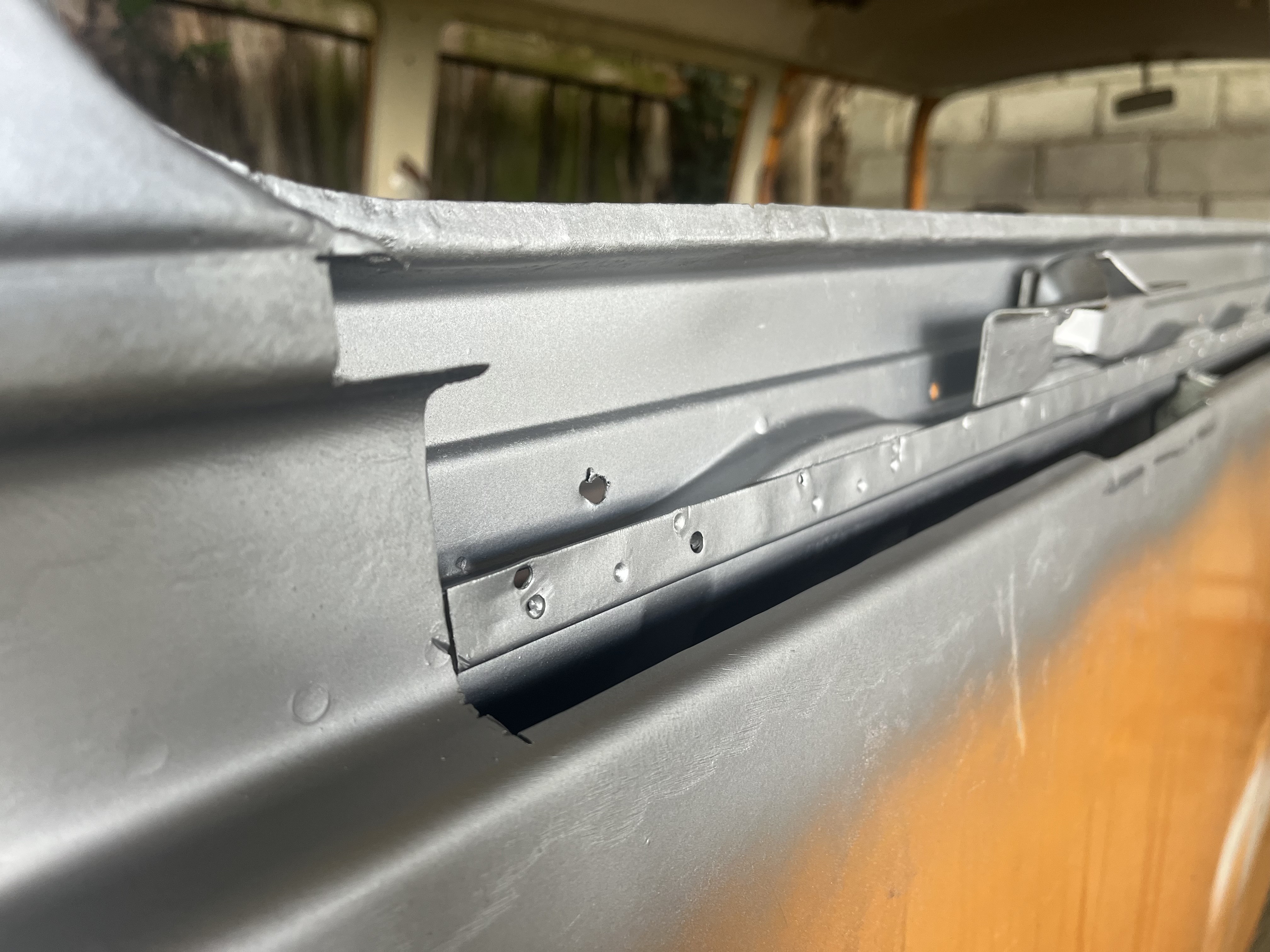

Donc la porte latérale attend sa réparation finale par soyage et points en soudures bouchons . J’en avais déjà réparé une avec un cordon continu, mais même par points de chaînette par-ci par-là ça déforme pas mal le panneau. J’ai du mal à me résoudre à utiliser de la colle, je sais que maintenant on peut faire des assemblages très costauds… mais sur un combi allemand jpréfere souder ![]()
J’ai juste remis un peu de joint PU pour coller au galbe d’origine et limiter l’ondulation.

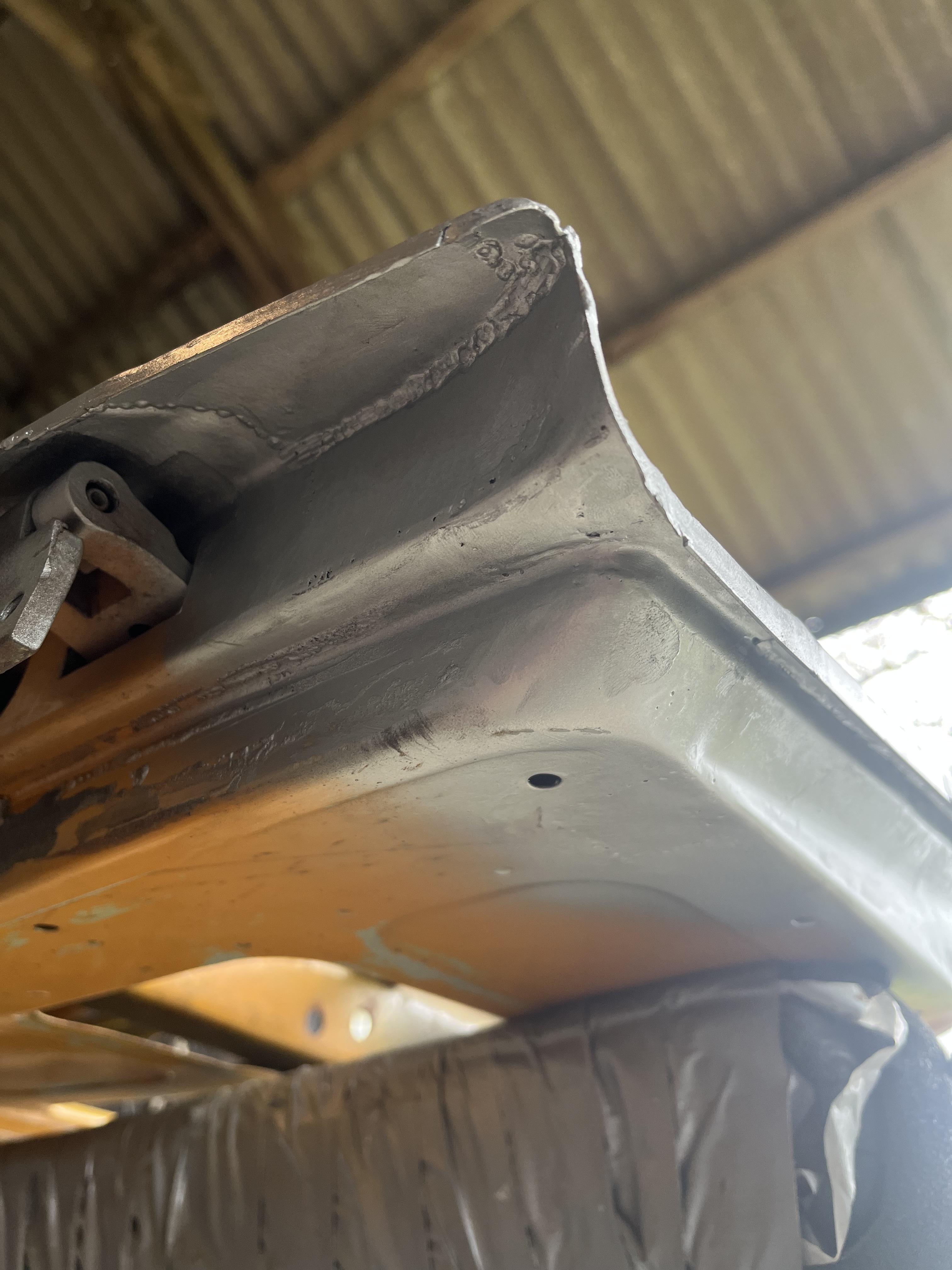

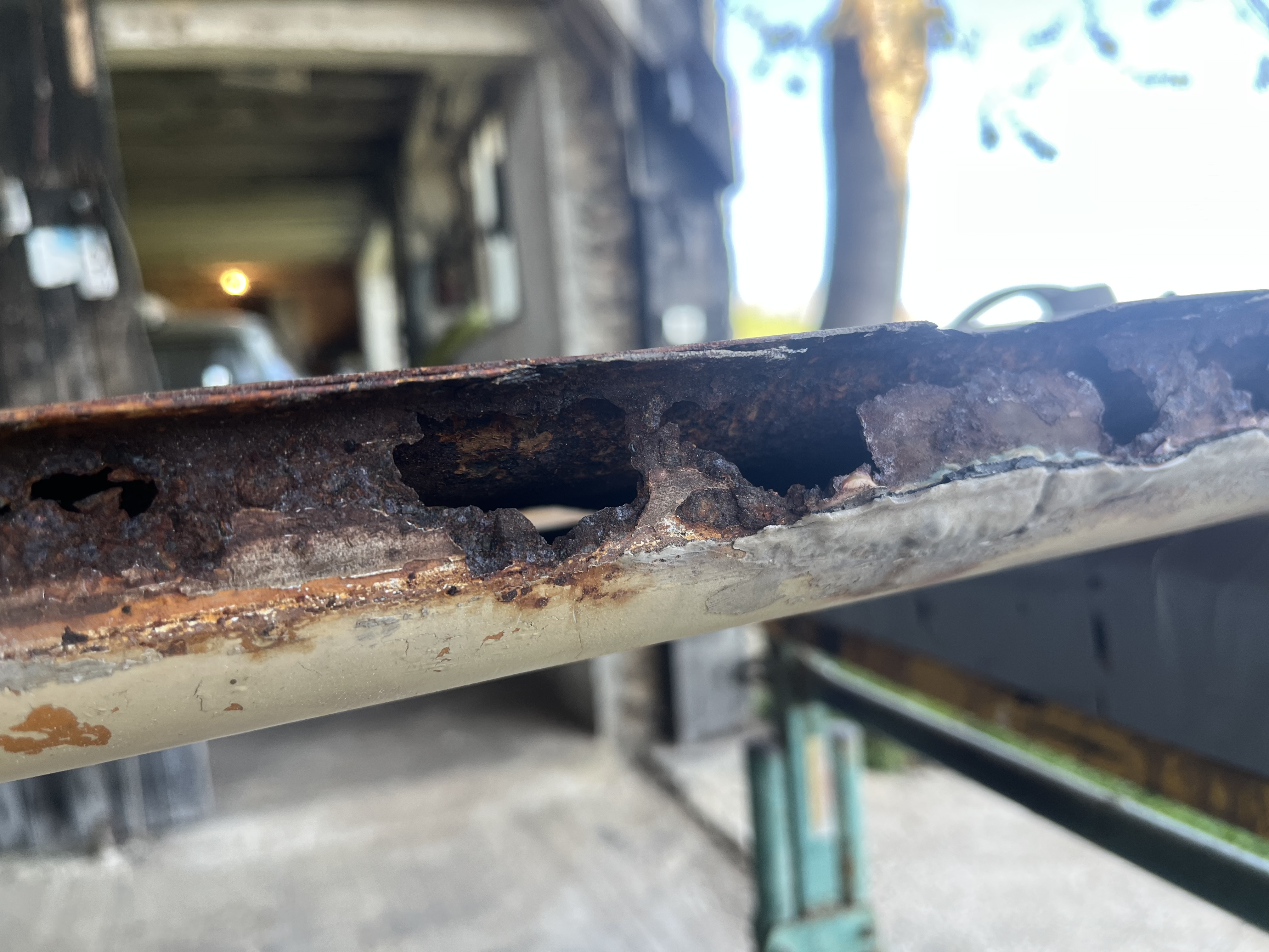

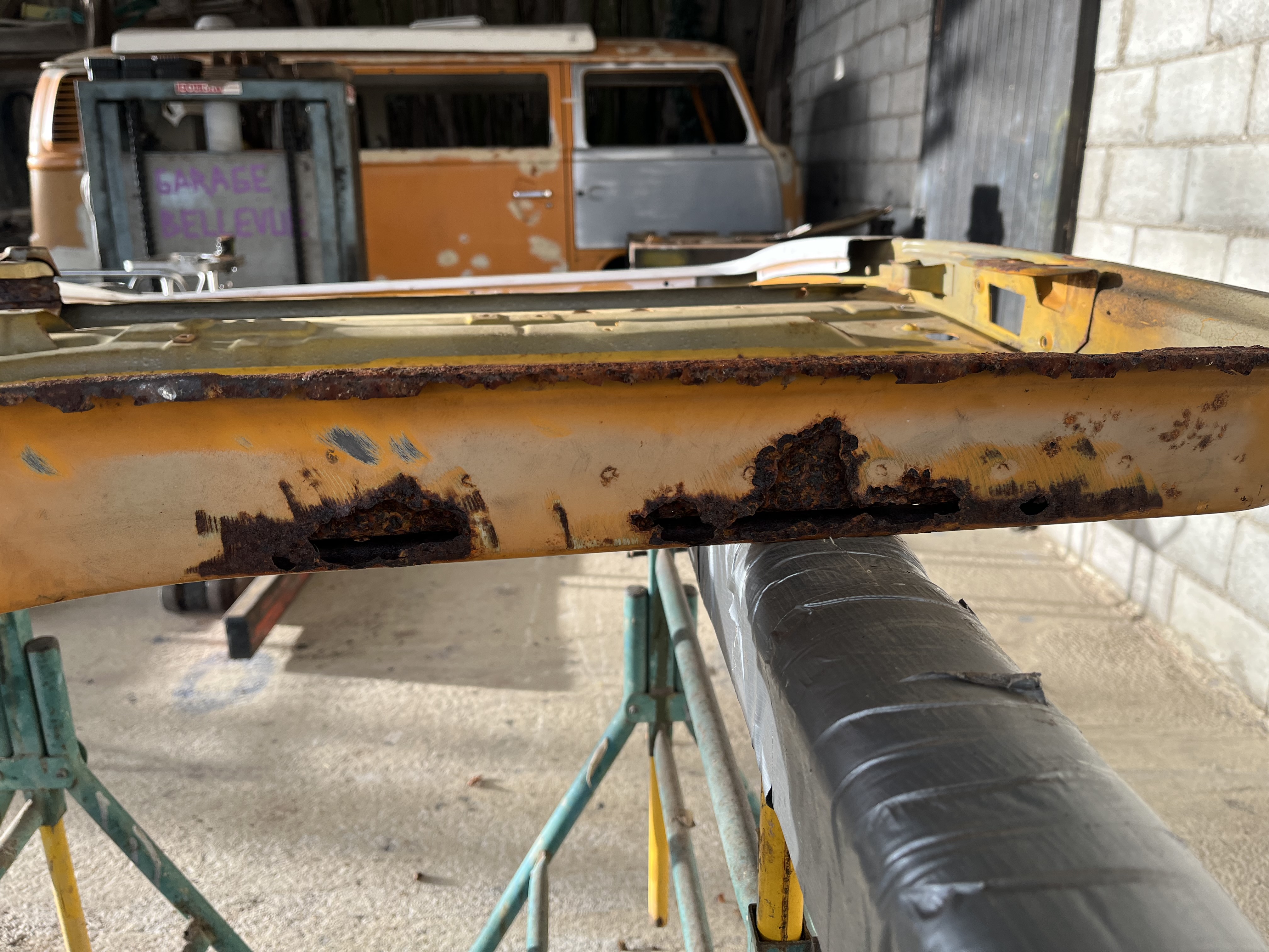

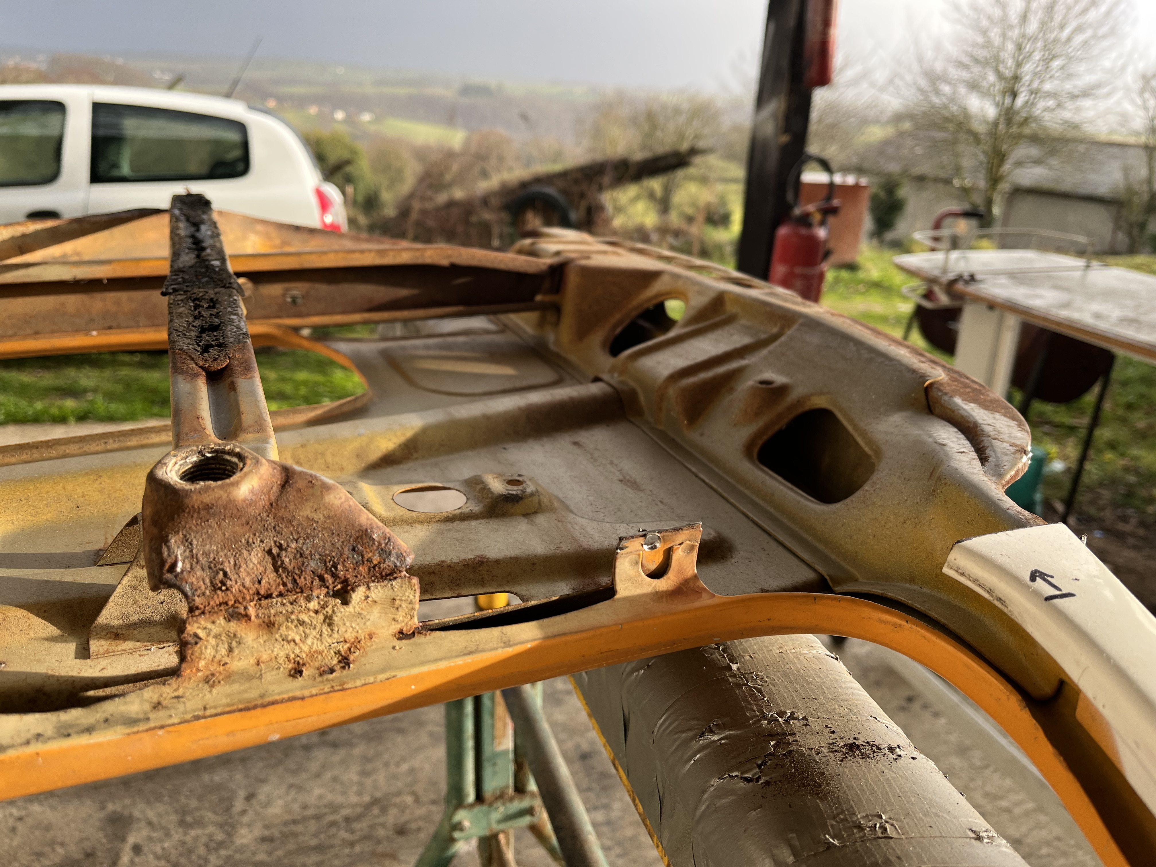

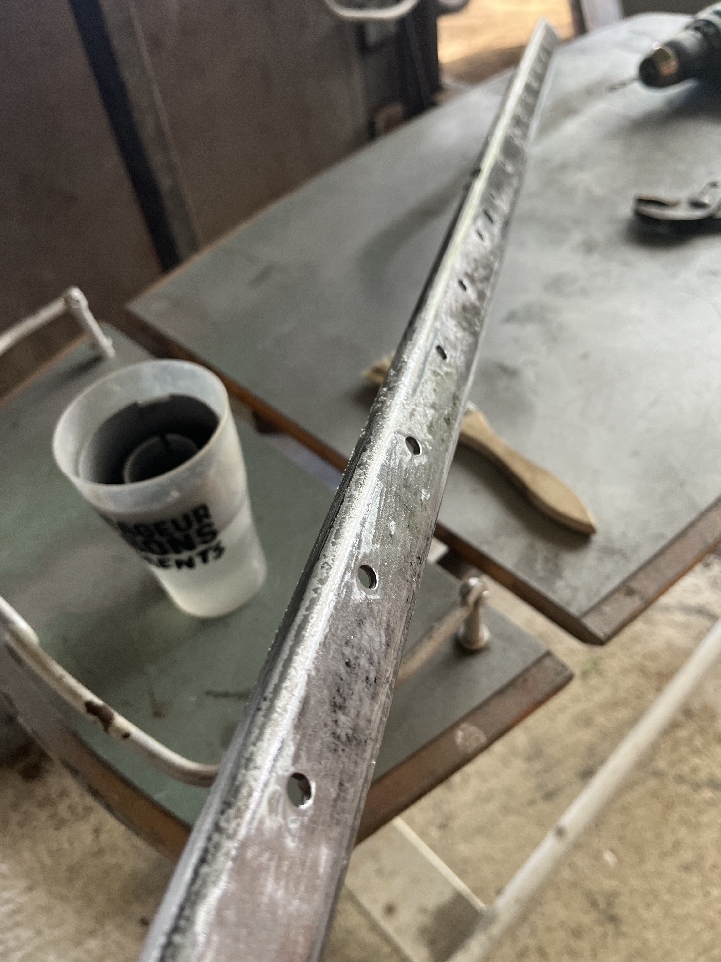

J’ai attaqué la préparation du rail et de la vitre arrière en attendant. Par endroit il y a 3 voir 4 tôles pointées ensemble, ça va être sympa…
Ca c’est une zone qu’il va falloir que je fasse… ben suis pas pressé tiens !
Bon courage, et beau boulot ! ![]()
