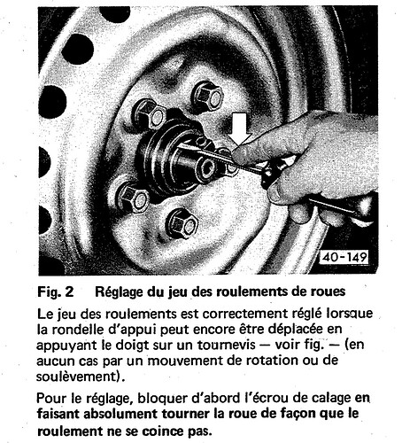

Ma roue droite me rend dingue. Je n’arrive pas à régler le roulement.
J’arrive à supprimer le jeu, la roue n’est pas freiner mais la rondelle ne coulisse pas. Si je desserre la bride, la rondelle coulisse mais la roue reprends du jeu.
Mes roulements sont t’ils HS ou est-ce moi qui s’y prend mal ?
Faut-il peut-être rattraper ce jeu sans la roue ?
Merci pour votre aide.

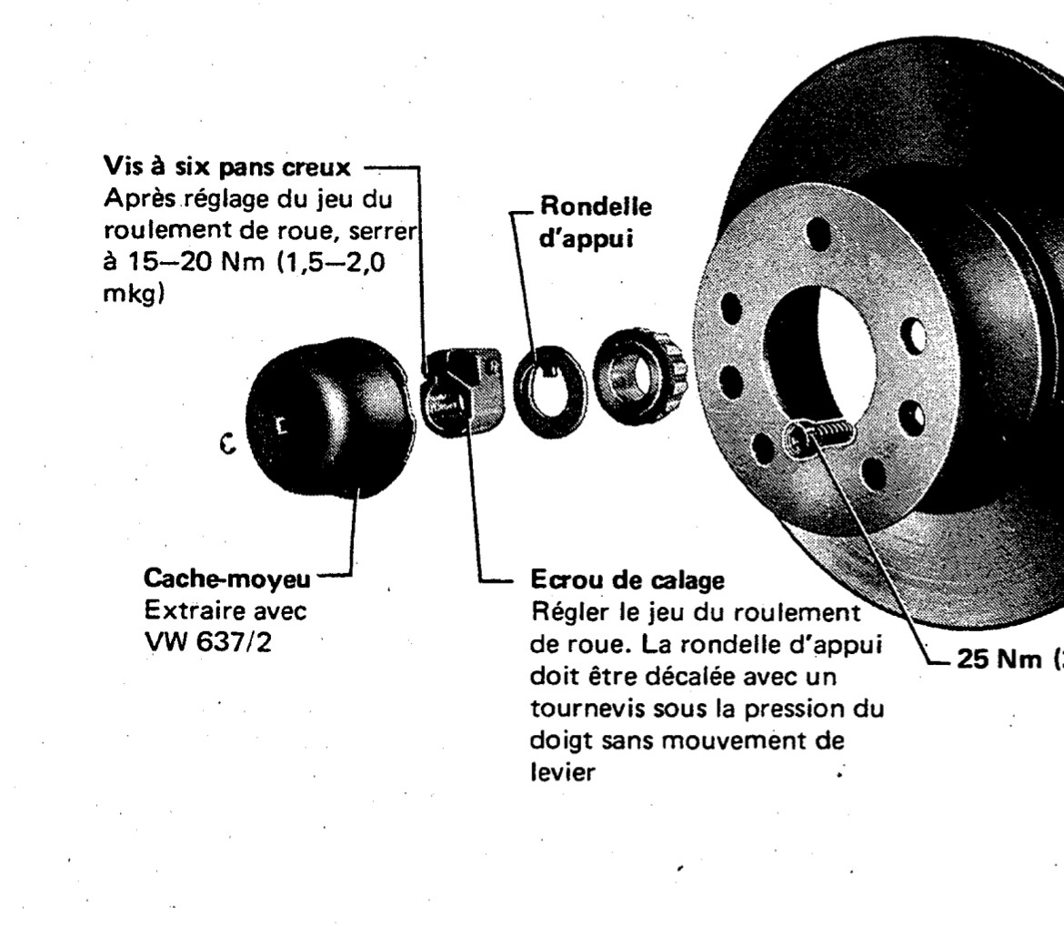

C’est la procédure que tu utilises pour le réglage ?

Connais tu le couple de serrage de la bride?
Impeccable
Par contre quand ma bride est serré la rondelle ne bouge plus c est normal?

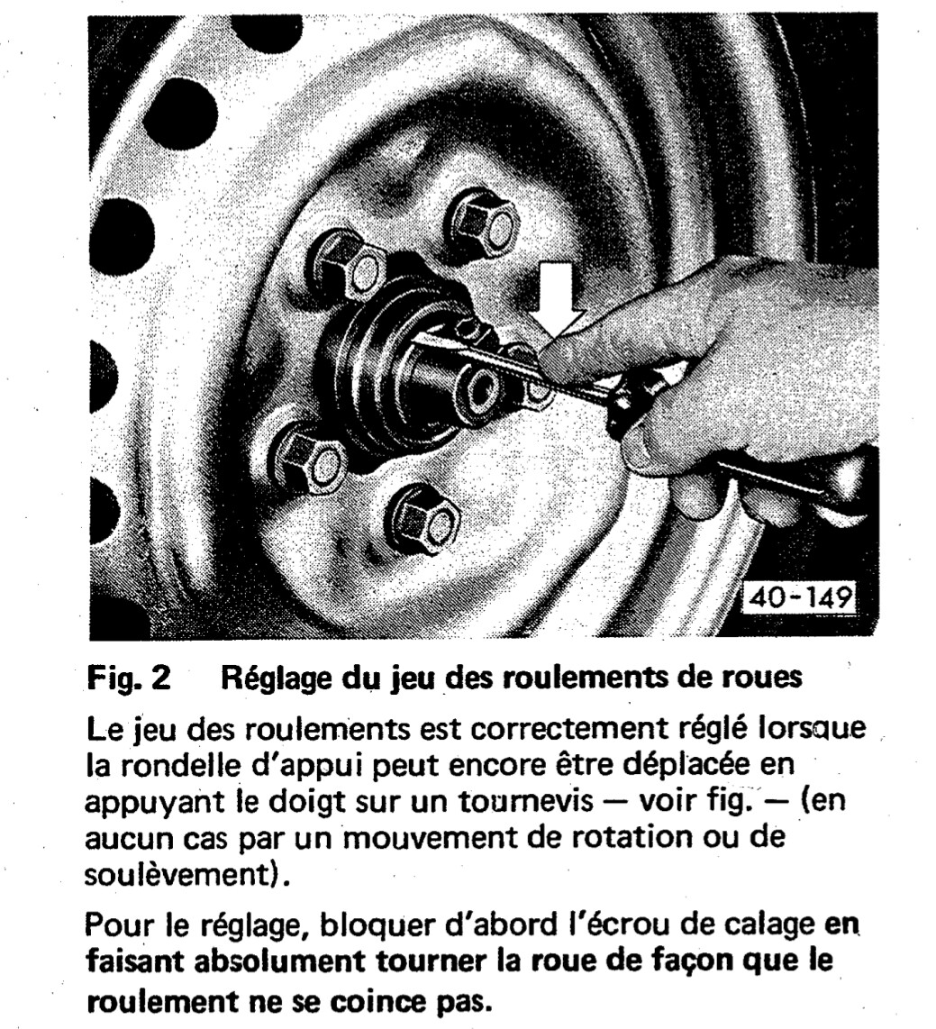

Desserre un tout petit peu jusqu’a ce que la rondelle puisse bouger légèrement
Ah d accord ,la vis 6 pans serré a 20nm la rondelle doit toujour coulisser
C est bien ça
Super merci pour ces précieux renseignements
Impec serré a 20nm et la rondelle coulisse gras
Sans forcer (comme sur la photo) je constate un leger jeux a la roue
