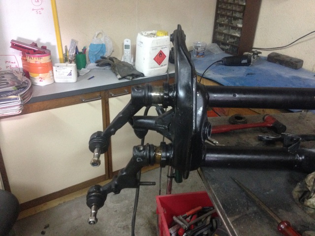

je viens de refaire mon train avant et je beuggue a remontage des bras de suspension avant, ils n’ont pas la bonne inclinaison, comme si j’avais mis les lames dans un mauvais sens alors qu’avec les trous pour les vis de blocage il me parait difficile de se tromper, au lieu d’être orientées vers l’arrière elles le sont vers le bas, la fusée supérieure passant même sous le support de butée, faut il vraiment le monter avec autant de contraintes??? help, merci
les 2 jeux de lames sont bien les mêmes?
Quand on l’a fait sur le 71 de mon frangin, train en place, il a fallu sortir le cric rouleur pour les monter. Celui du haut était sport car il fallait le monter sans l’enfoncer totalement, puis le rentrer une fois passé la butée.
Donc ça parait normal ce que tu nous montres. N’oublie pas que tu as tout le poids de l’avant du bus appuyé là dessus !
c’est bien ca mon probleme, donc c’est normal, je les monterai en place sur le combi, merci beaucoup pour ta reponse pierrox
