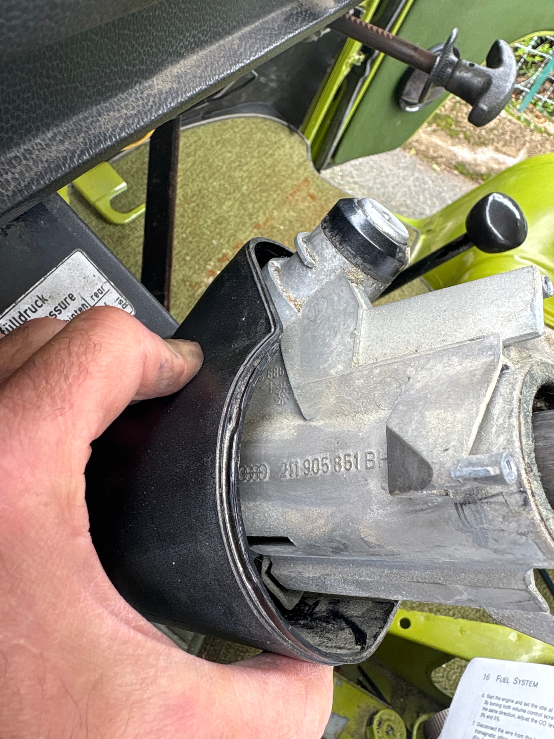

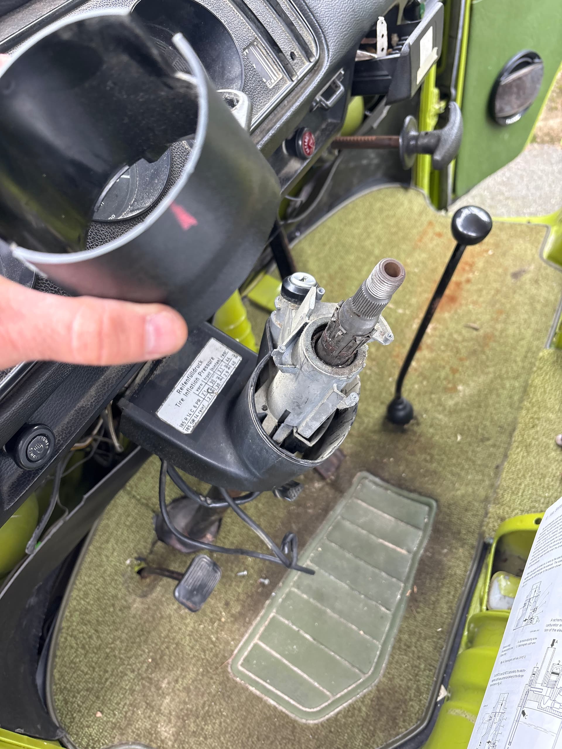

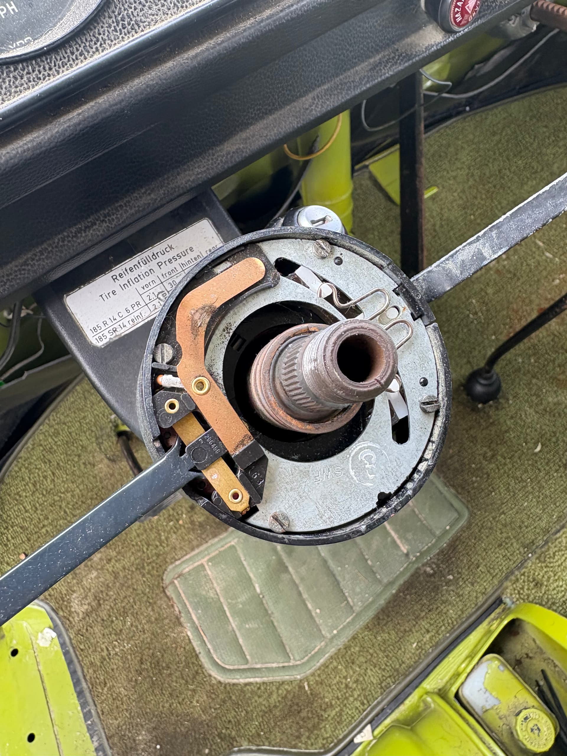

on fait comment pour enlever les parties plastiques ??

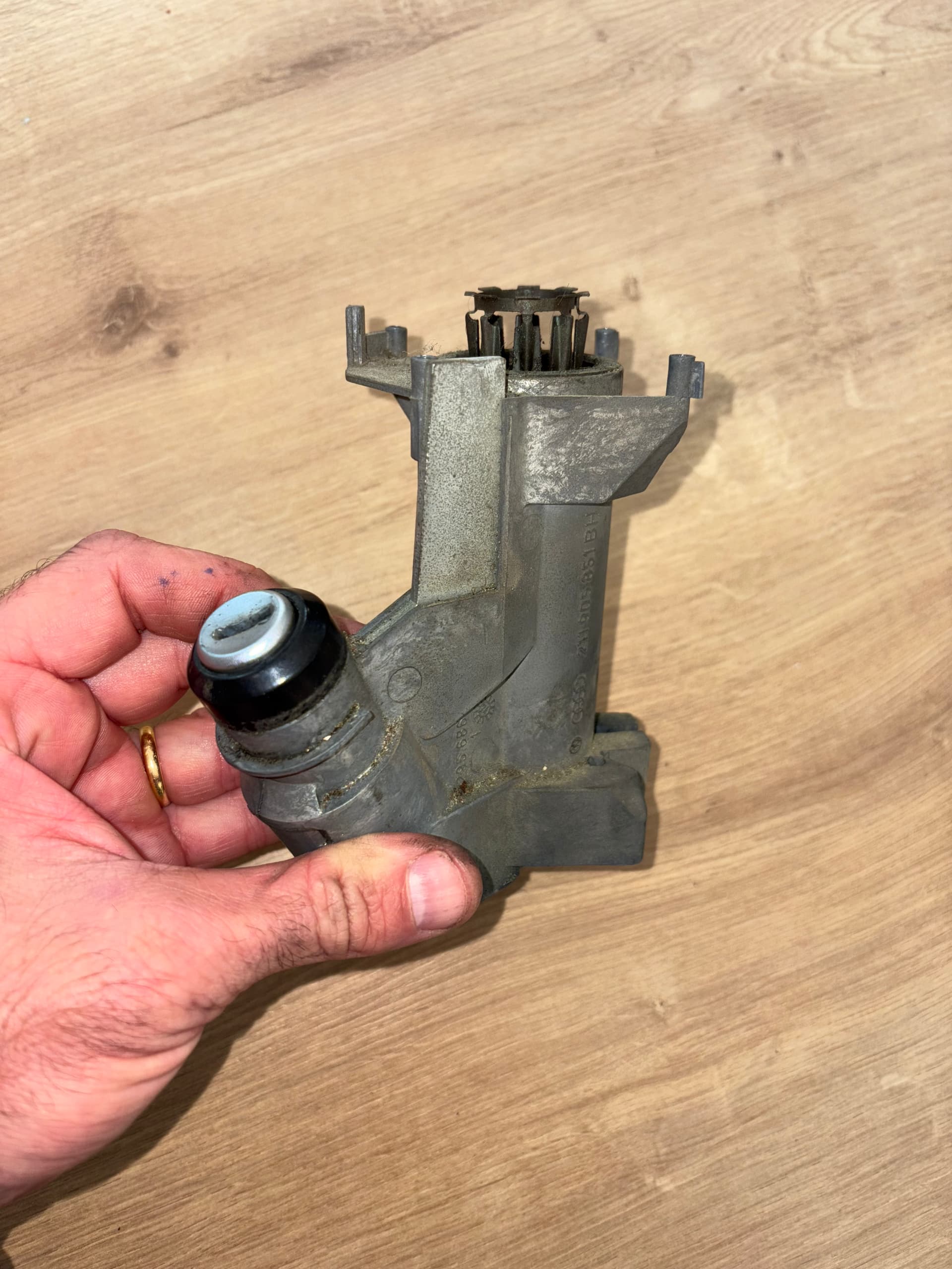

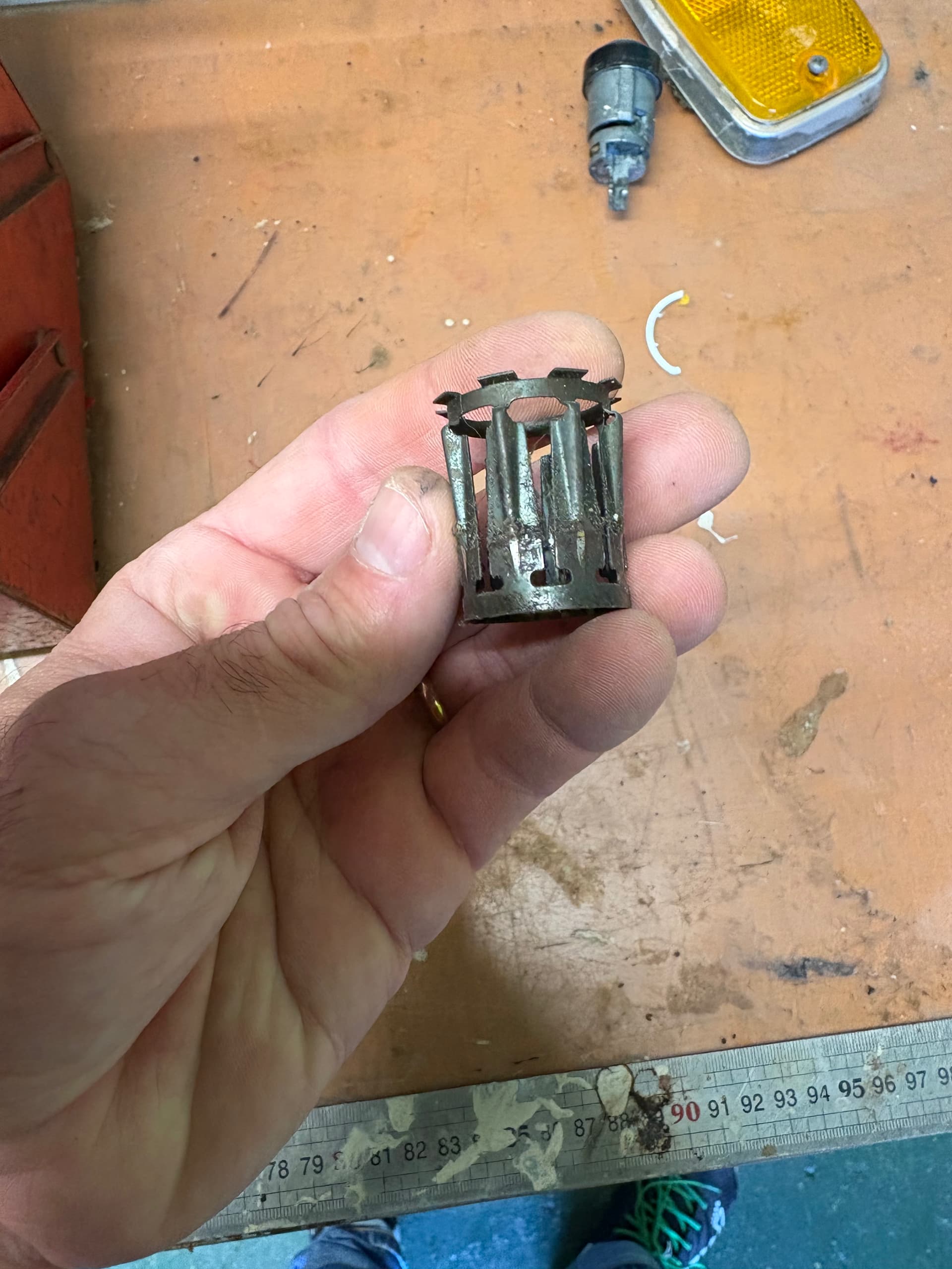

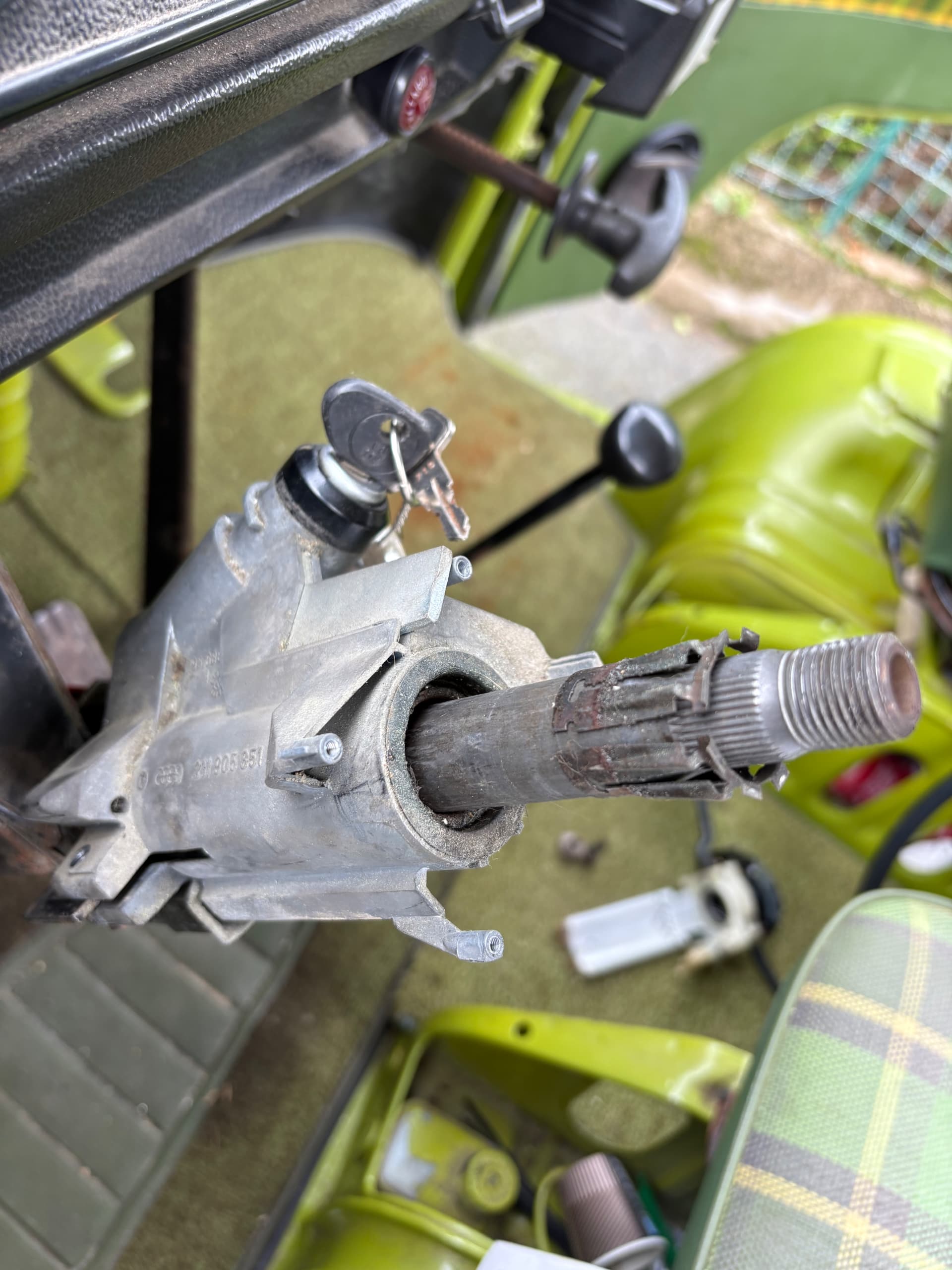

j’ai réussi et le barillet neiman etait bien HS. le combi démarre.
(j’ai vérifié auparavant la tension de batterie ok, les cosses bien propres au démarreur).

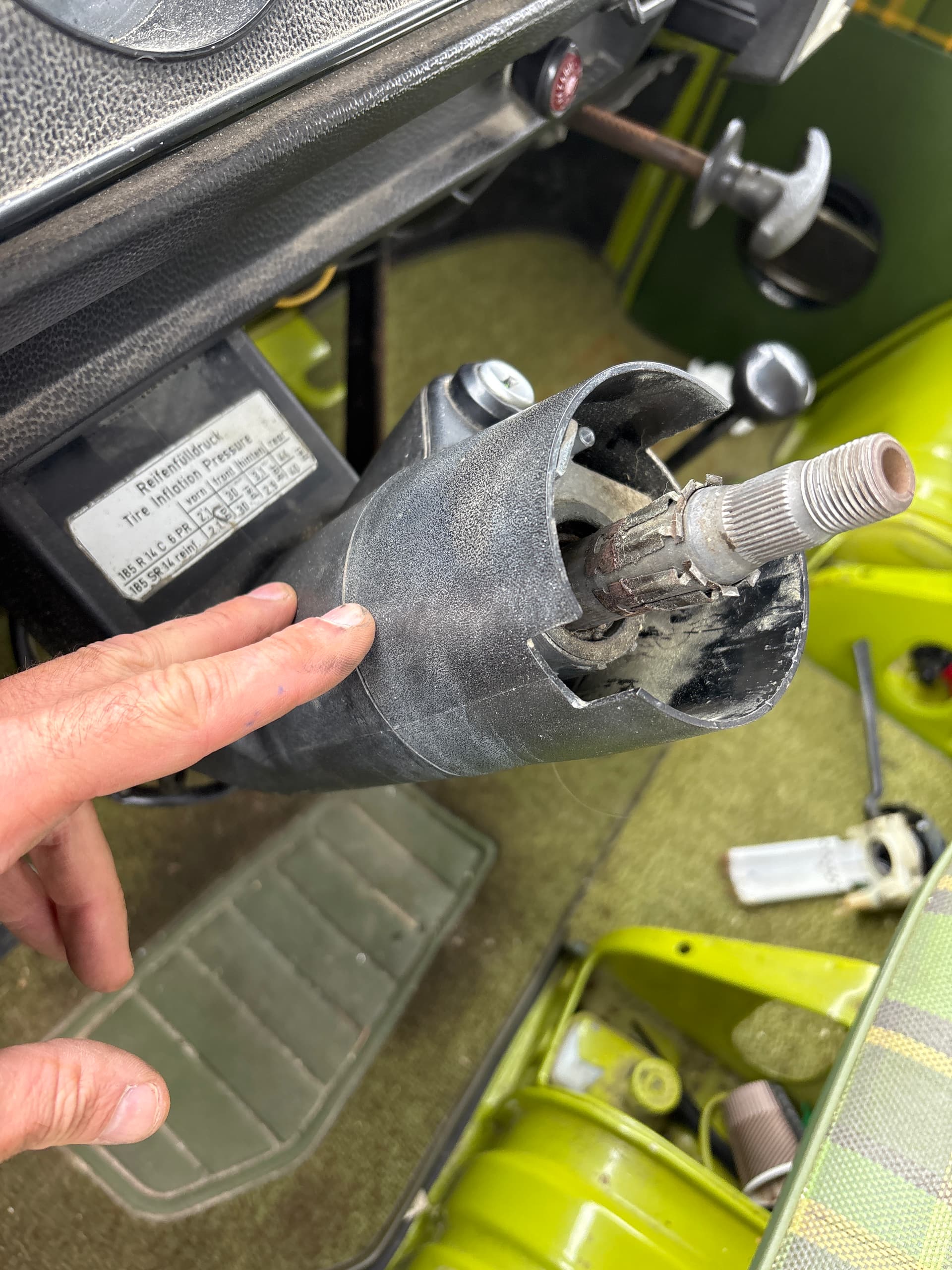

j’ai par contre eu du mal à enlever la partie plastique du dessus

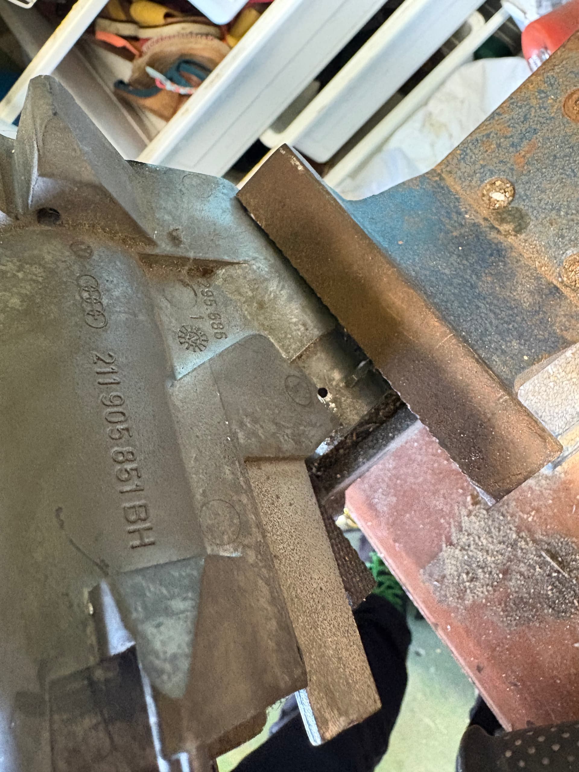

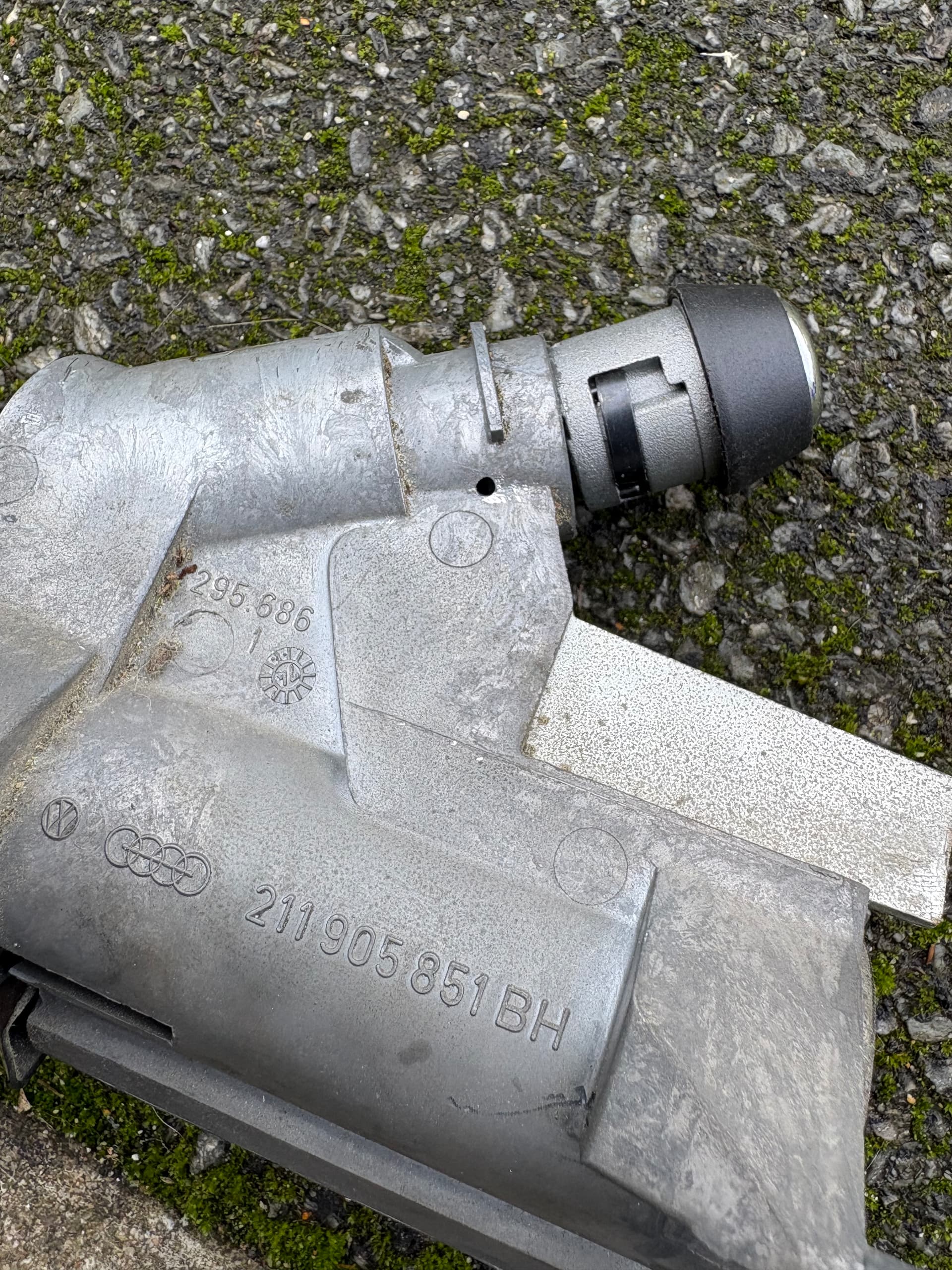

j’ai percé a 2 mm de diamètre l’endroit indiqué pour éjecter l’ancien barillet
Une affaire rondement menée !

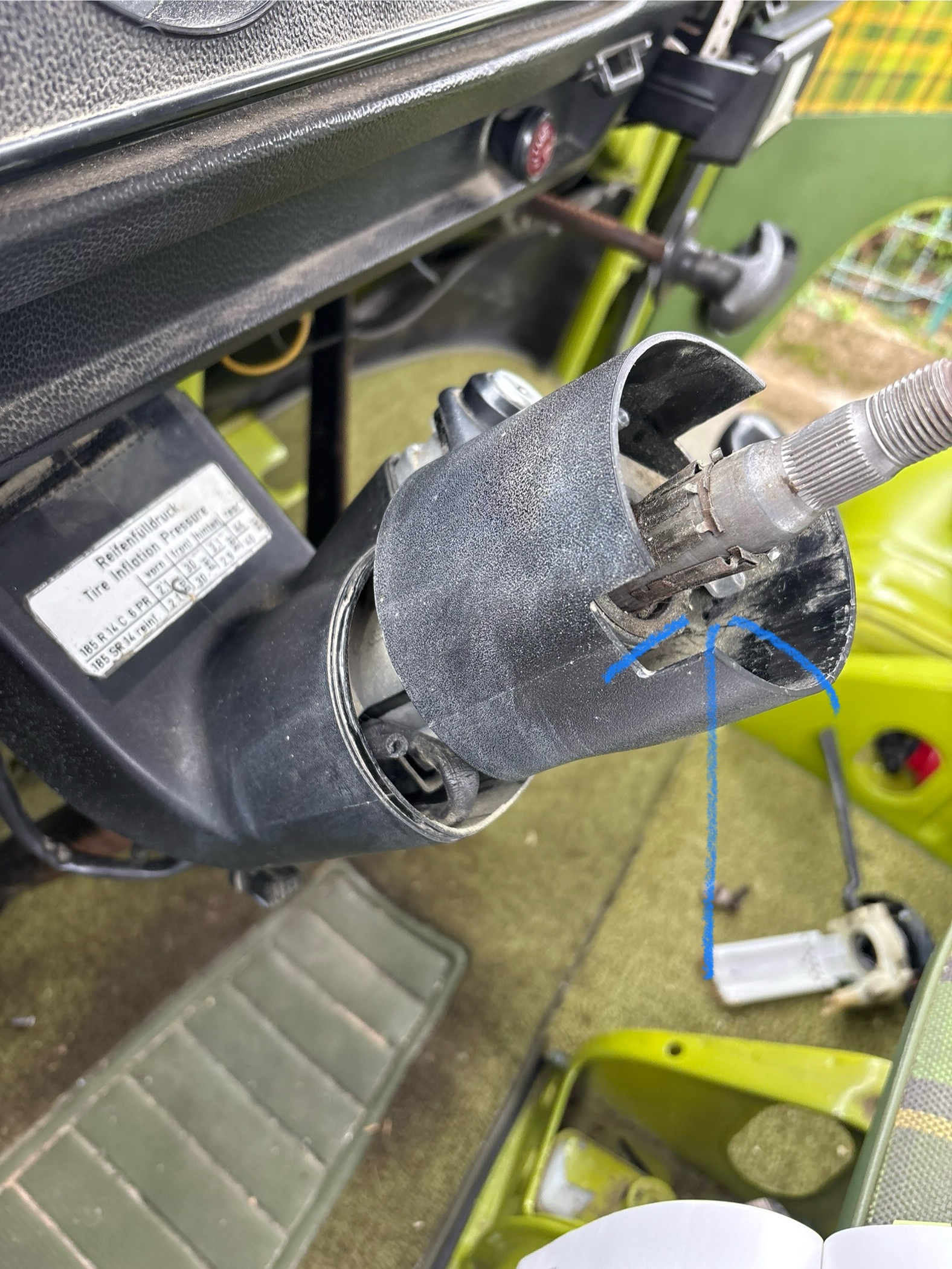

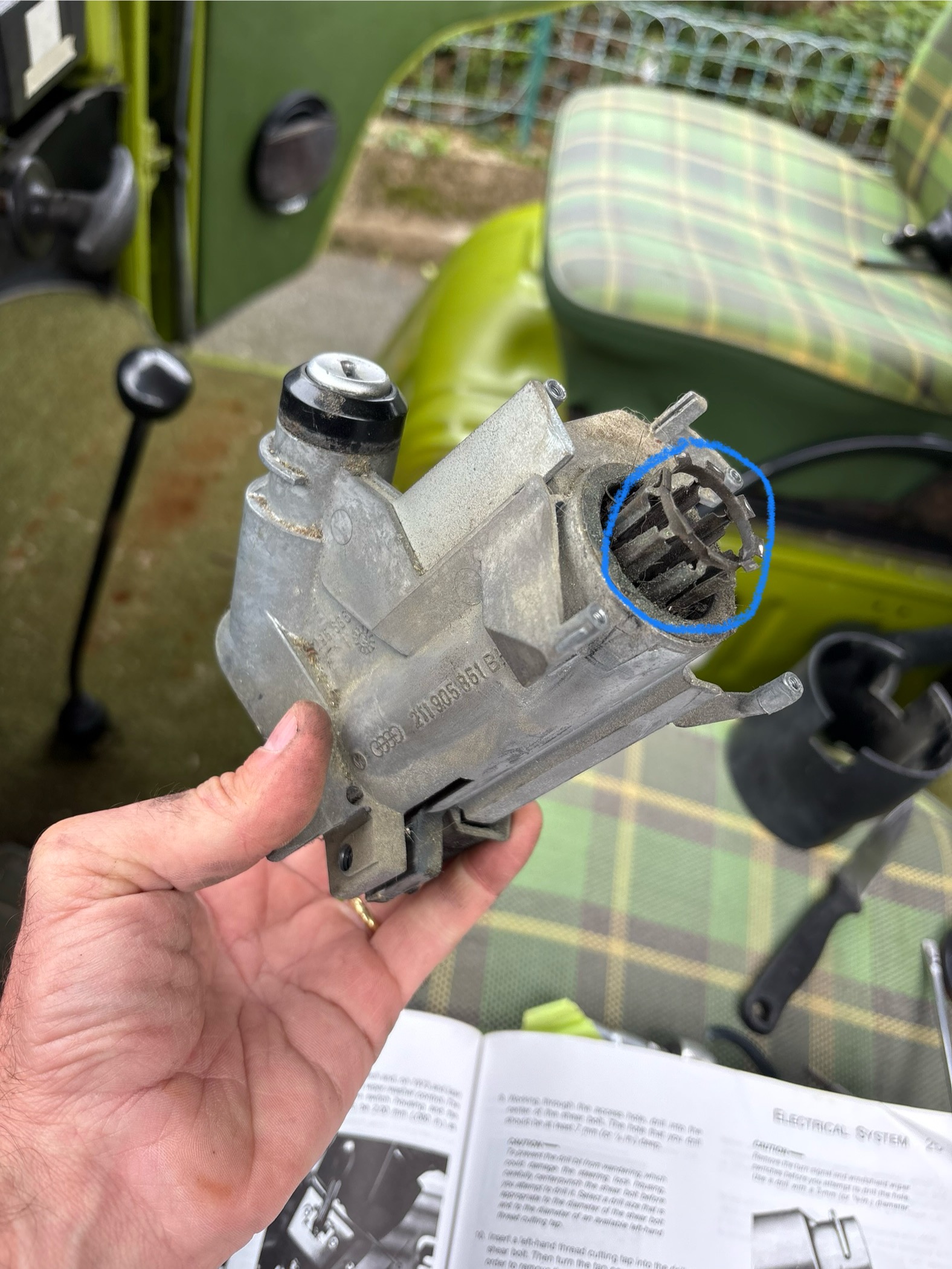

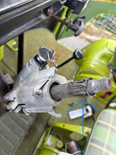

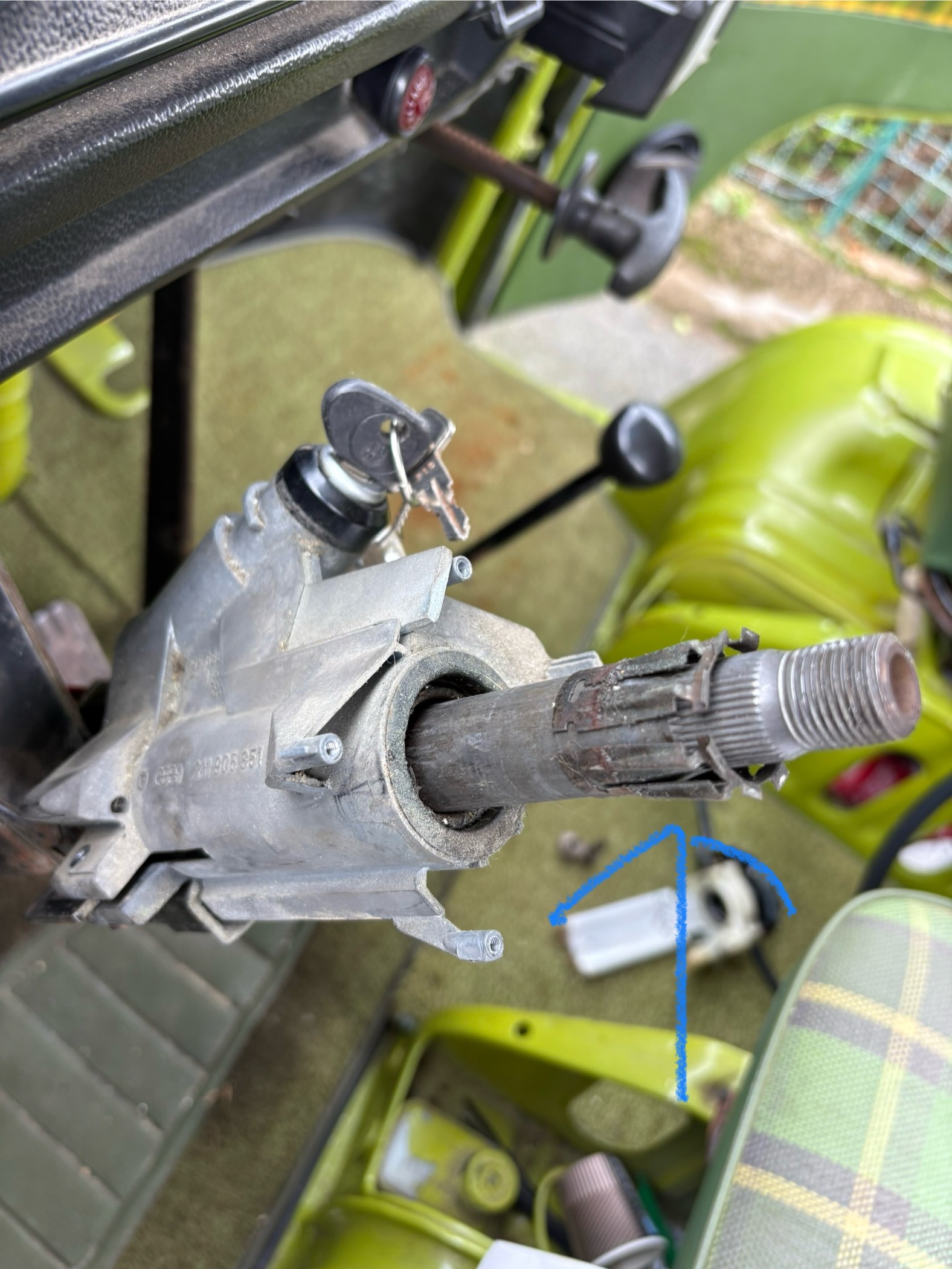

Dans la bataille j’ai perdu cette pièce (une bague) au bout de la flèche bleue: une forme entretoise qui fait le tour de l’axe qui cale le volant / elle sert de sur épaisseur entre les deux tubes
savez vous où trouver cette pièce ?
bague d’isolation de colonne de direction ?
mon combi est de 1976, la bague est en métal
je trouve pas
Vu que c’est “juste” un guide, tu peux pas couper ça dans un tube de pvc sur lequel tu aurais fait une fente dans la longueur ?
pièce retrouvée sous l’établi ! ouf
