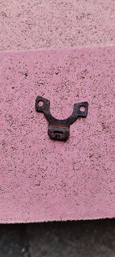

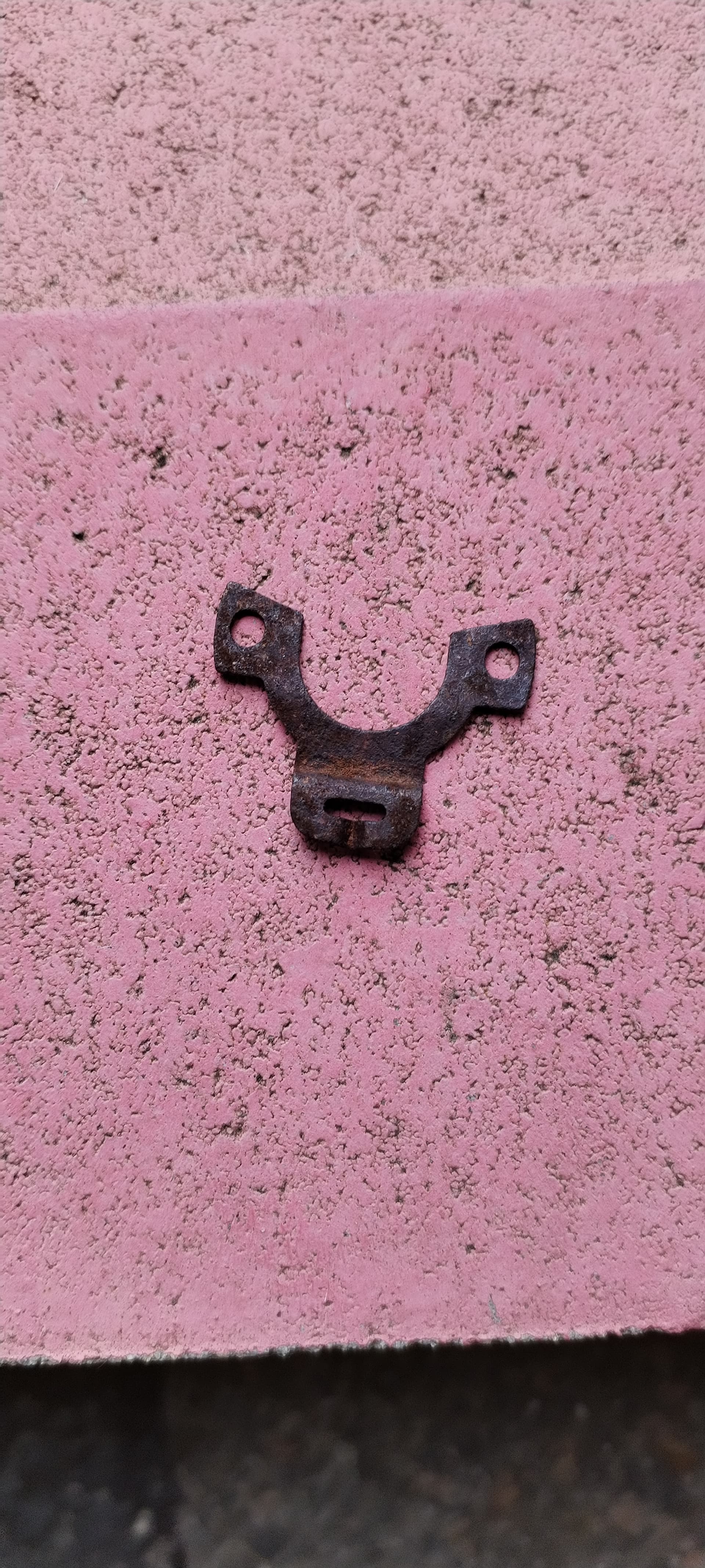

Depuis quelques semaines, je suis l’heureux propriétaire d’un T2 de 78 entièrement restauré. Malheureusement, je n’ai pas eu le temps de beaucoup en profiter… En garant le combi il y a 8 jours, la pédale a « lâché » et n’est pas remontée. Après vérification, le câble était légèrement effiloché du côté du papillon. J’ai donc changé le câble mais la panne est toujours là… Dès que j’appuie sur la pédale, ça fait un bruit strident, comme si un disque en rotation frotté sur quelque chose. Impossible de passer une vitesse. En regardant par terre, j’ai trouvé une pièce. Savez-vous s’il y a un rapport ? Quelqu’un serait identifier d’où ce bruit provient et comment résoudre le problème (j’espère ne pas avoir à déposer le moteur :grimacing:).

A priori, ça n’est pas plus grave qu’un mauvais montage du câble donc ? Je vais essayer de modifier la tension pour voir si j’arrive à passer les vitesses même avec une pédale un peu trop molle.
S’il n’y avait aucun souci de passage de vitesse ou autre, avant le remplacement du câble, il y a peu de chance que le problème vienne d’ailleurs ..
Bonjour, avec un bruit comme celui ci, il est probable que tu as une défaillance de la butée d’embrayage . Donc dépose moteur et contrôle.
