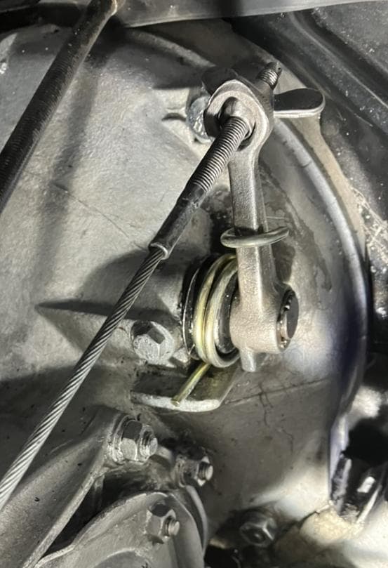

Cool que ton problème soit réglé. Pour info, j’ai cassé embrayage sur embrayage avant de comprendre que c’est le ressort de retour de butée qui été devenu lâche. Il coute 3€, mais il met revenu beaucoup plus cher que cela … A vérifier à l’occasion. (S’il est facile à enlever et à remettre en place, c’est qu’il doit être changé ! ).
Le ressort de butée ? Hm merci pour tes conseils mais quel ressort de butée stp, où est t’il placé ? J’ai déjà fait changer une fois l’embrayage et je ne voudrais pas le refaire de nouveau :sweat_smile:
C’est le ressort qui est juste en dessous du câble papillon.
Quand tu lâches la pédale d’embrayage, ce ressort fait revenir la butée d’embrayage en place.
Couleur laiton sur l’image ci dessous :
