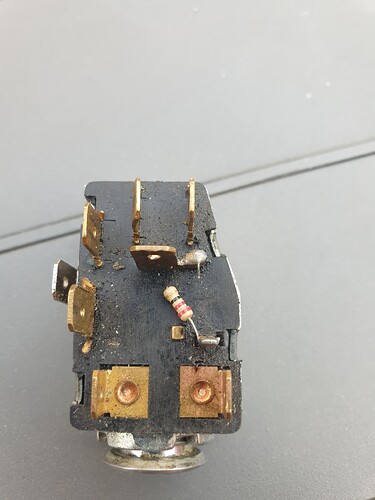

Sur mon combi T2 1973, j’ai un problème de clignotants qui ne fonctionnent plus. Par contre ils fonctionnent en warning. Est ce que, par hasard, le problème ne viendrait pas de la résistance de l’interrupteur warning qui est coupée ?
Sinon c’est un problème de comodo.
Merci pour vos réponses.
bonjour
sur le mien je n’est pas de fil brancher sur cette cosse donc elle doit pas servir
Ok donc rien à voir avec les clignotants.
Je vais tester un autre relais et démonter le comodo.
Merci.
