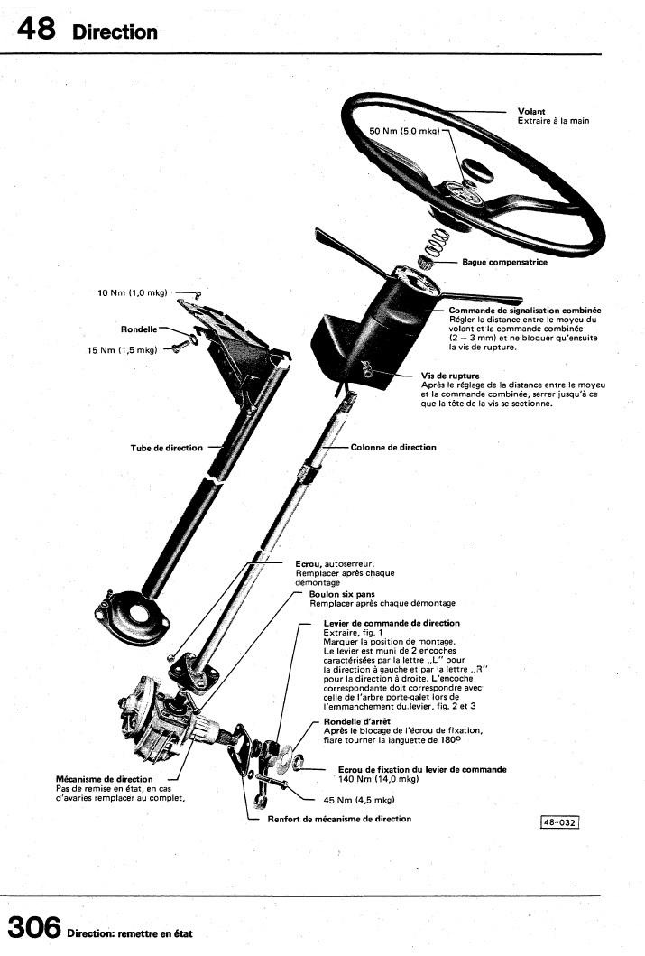

Je pense que le fil est coincé au niveau du flector
Comment on démonte la c plaque qui est sur le plancher à l intérieur au niveau de la colonne de direction?
J ai une pièce en plastique juste dessus mais je ne sais pas comment la démonter sans la casser
Une astuce?

J ai un gide sur la piece en fer qui guide le tube de la colonne de direction
Et c est lui que je voudrais demonter pour voir dessous le fil

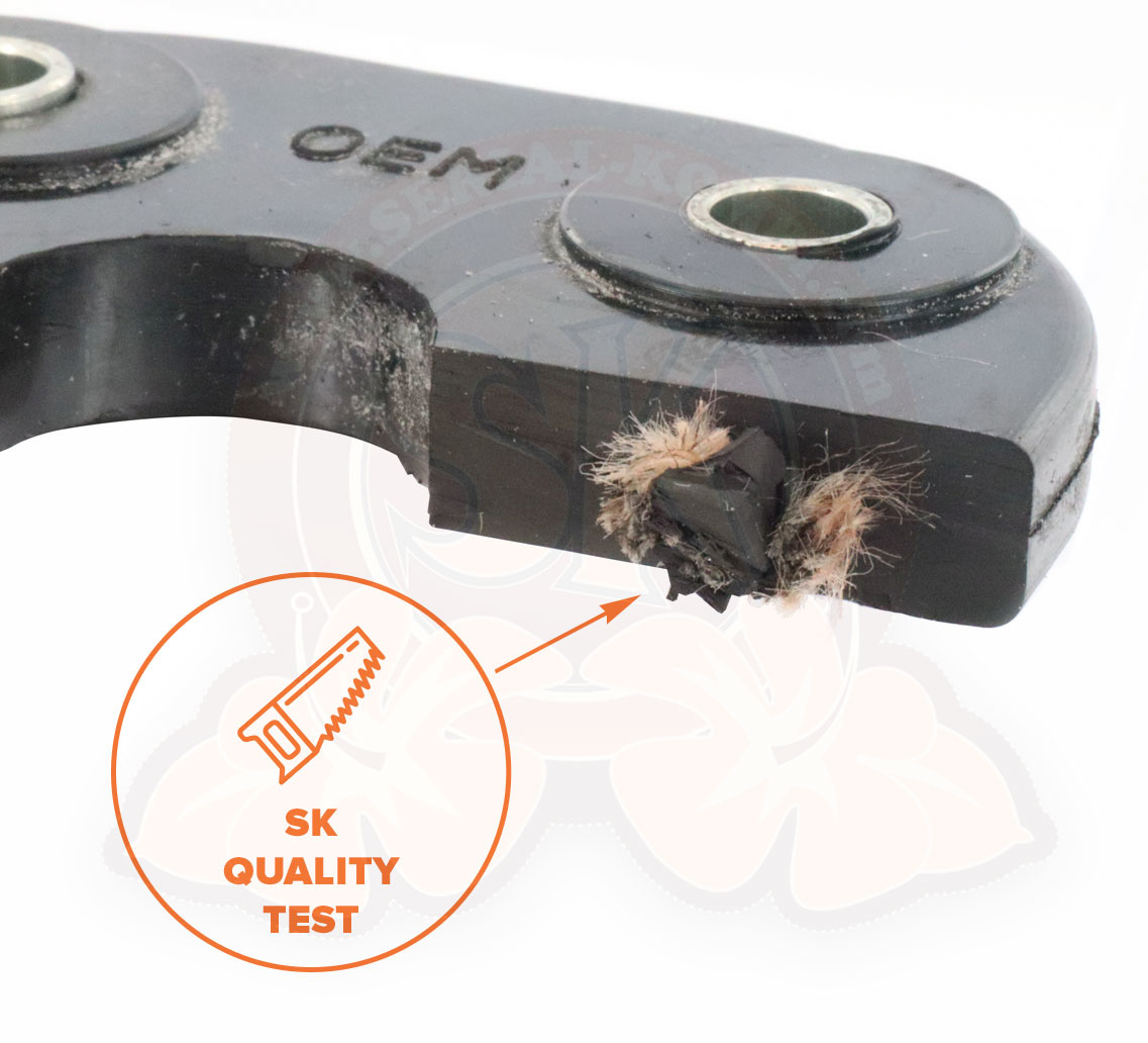

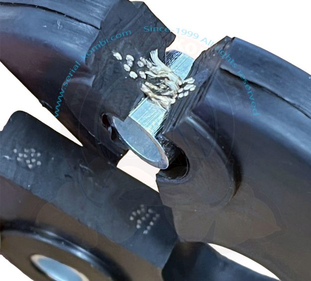

salut , j’ai eu un problème similaire avec un flector qui laisser passer la masse . je m’explique un flector est en caoutchouc donc isolé , mais le mien (comme beaucoup de repro ) avait une trame en sorte de grillage métallique qui faisait passé la masse entre les vis de fixation . donc la masse revenait direct par le boitier . maintenant il y a des flector avec une trame en fibre comme à l’origine .
