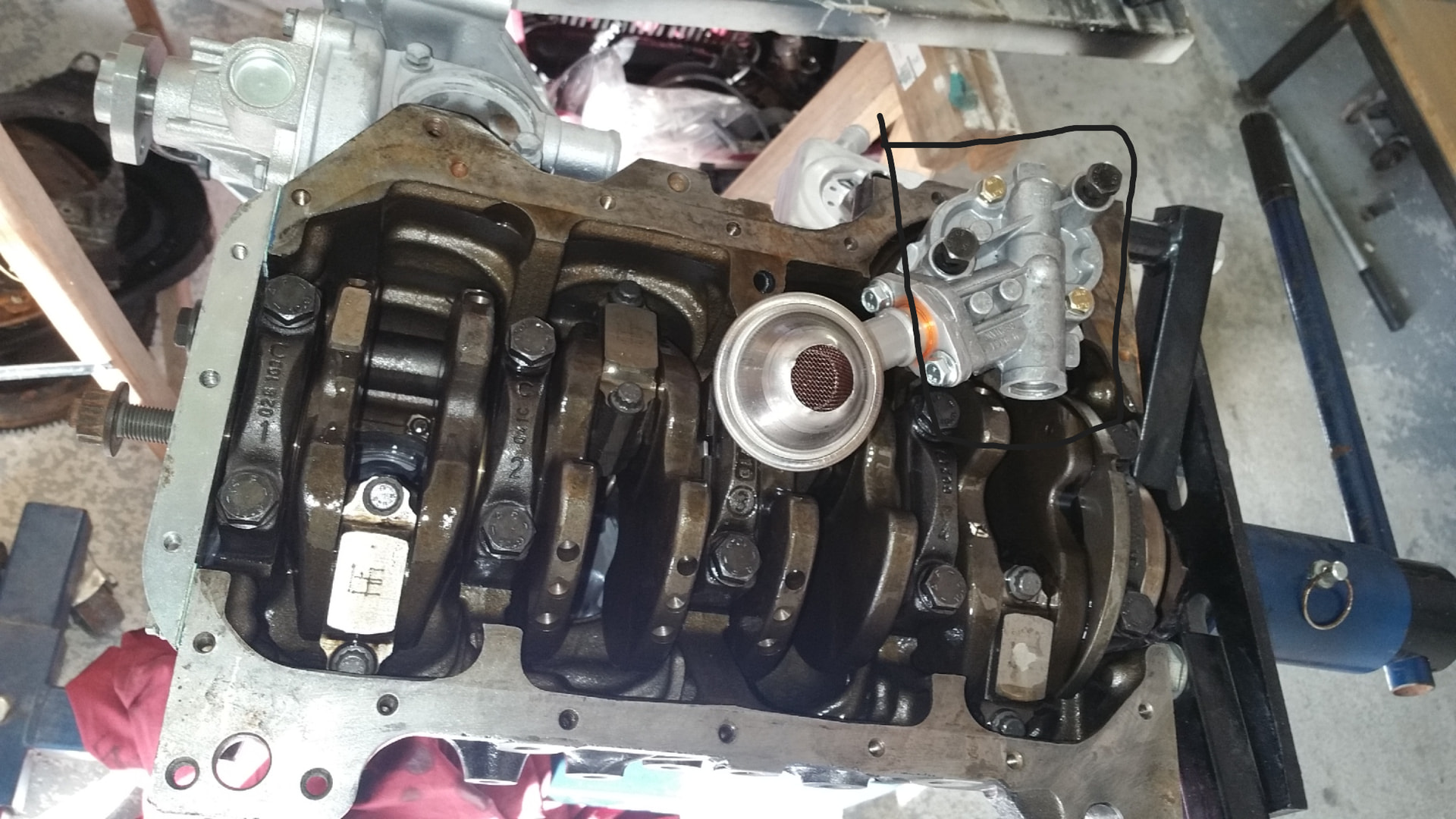

J’ai un soucis avec mon moteur j’ai fait une réfection complète dessus suite à un serrage
Bloc rectifié bielles et pistons neufs
Vilebrequin d’occasion trouver en occasion mais le graissage est différent c’est à dire que mon ancien à deux troues dans les manetons alors que le nouveau un seul….
Le soucis c’est que maintenant j’ai une pression d’huile importante dans le bloc et ça fuit au niveau du refroidisseur de façon abondante
Pompe à huile neuve et refroidisseur neuf aussi
Help si jamais quelqu’un a une idée
clapet de decharge bloqué pompe defectueuse cela m’est arrivé pression nulle sur une pompe neuve au bout de 5000 km
Merci pour les infos le clapet se trouve où ?
Je vais commander une nouvelle pompe aussi

Le clapet est dans la pompe ou plus exactement dans la partie crepine la c’est une pompe de golf 3 mais le principe est le même
