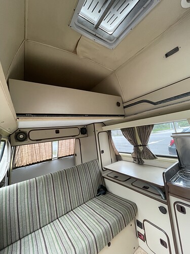

J’ai un petit souci sur le hublot de la rehausse,
Il y a une fuite car le joint est défectueux,
Auriez-vous une référence pour le remplacer
Sinon en provisoire je pensais mettre un joint au sika sur le contour…

Il est impératif de traiter toute fuite du lanterneau et du hublot au plus vite : l’eau s’infiltre sous la rehausse, imbibe l’isolant en laine de roche, et ça fait éponge sur la tôle.
Quand on voit des gouttières qui rouillent sur ce genre de montage, généralement ça vient de l’intérieur.
Ça serait possible d’avoir une vue de la base la face arrière de la rehausse, hayon ouvert ?
Attention la pose et l’étanchéité d’un lanterneau ne s’effectue qu’avec un mastic Butyl permettant une résistance aux UV et une bonne longévité…

Parce que la rehausse n’a pas été posée en usine chez Westfalia. L’absence de gouttière a l’avant et de la pièce de jonction a l’arrière montre que c’est un véhicule normal sur lequel on a transplanté le contenu d’un Joker.

mon dieu la tonne de mastic qu’ils ont mis
Pour avoir une chance que ton joint neuf jointe bien, tu as intérêt a bien tout gratté pour avoir une surface bien propre.

Le montage de la rehausse est très spécifique sur les Joker
J’admets, j’ai été généreux pour l’apport de sika sur le joint…C’est du temporaire dans l’attente du nouveau joint
