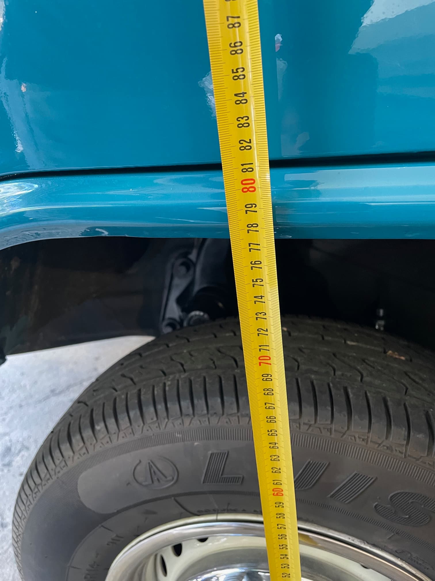

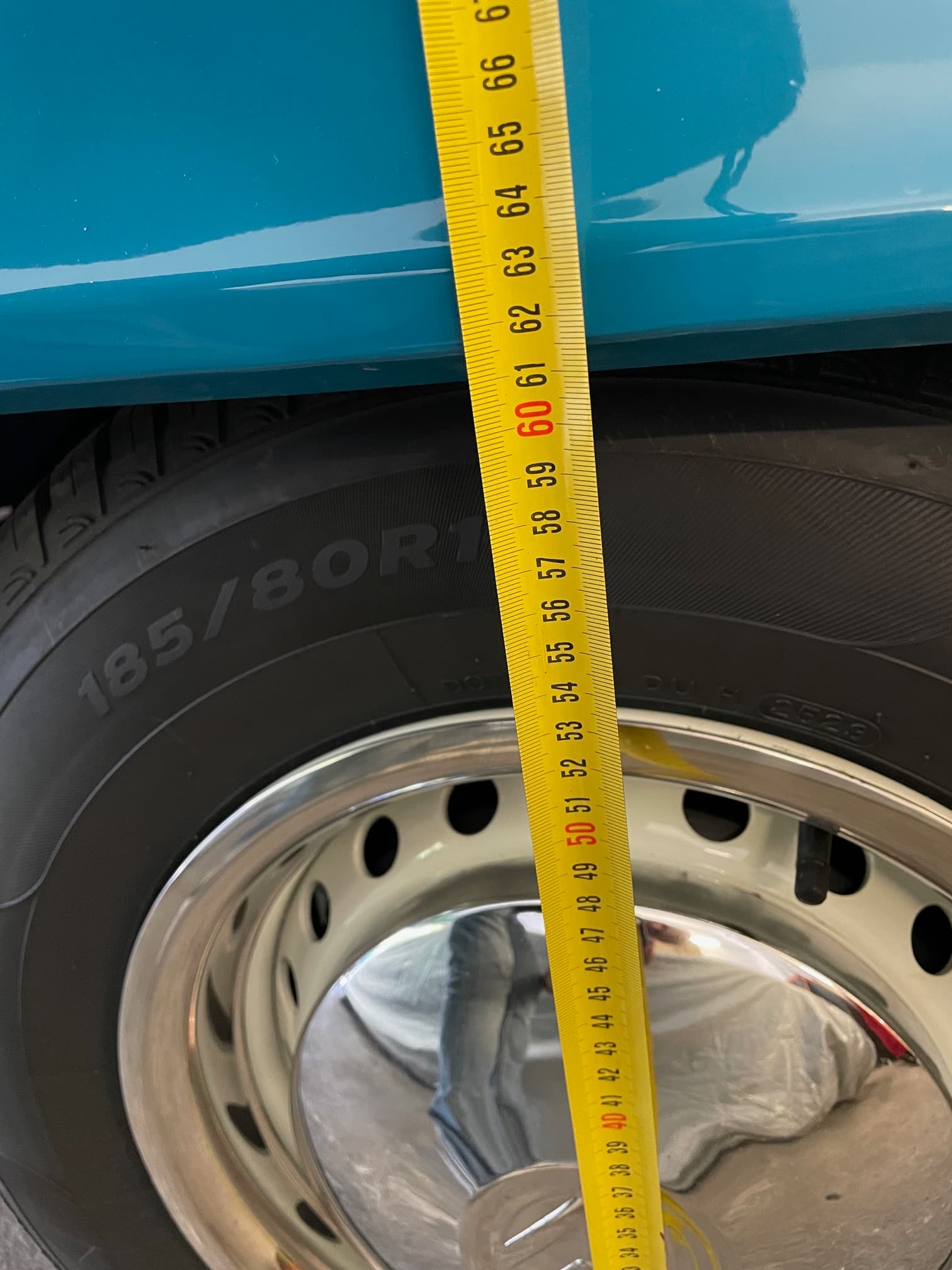

Un peu tardivement car j’étais en vacances, j’ai mesuré le mien qui vient juste d’etre remis en configuration d’origine (en principe) il est encore plus haut!
60.5 à l’arrière et 77cm à l’avant!
