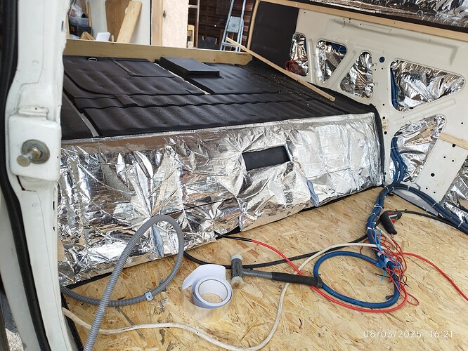

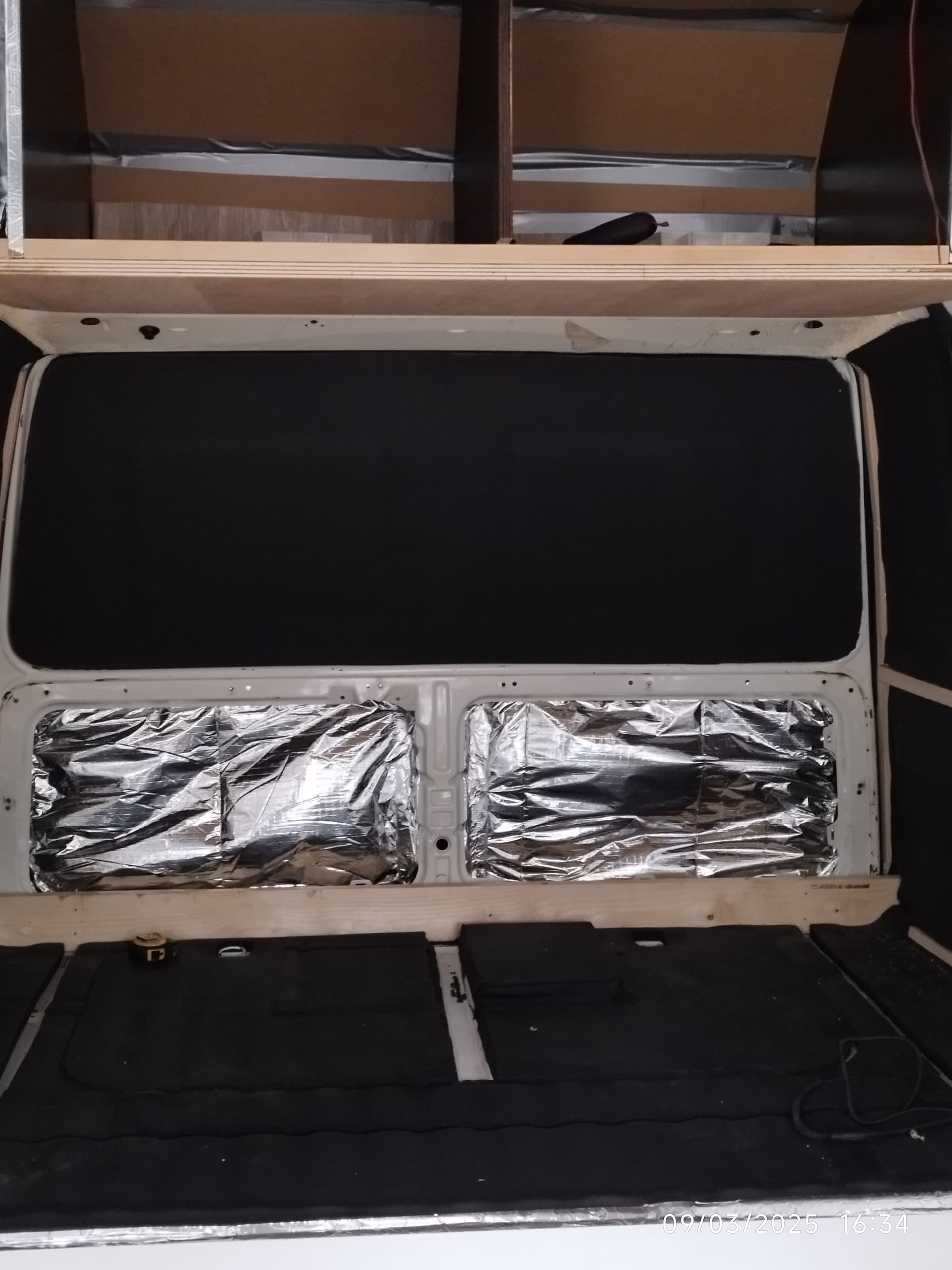

Encore un week-end a travailler sur Max :

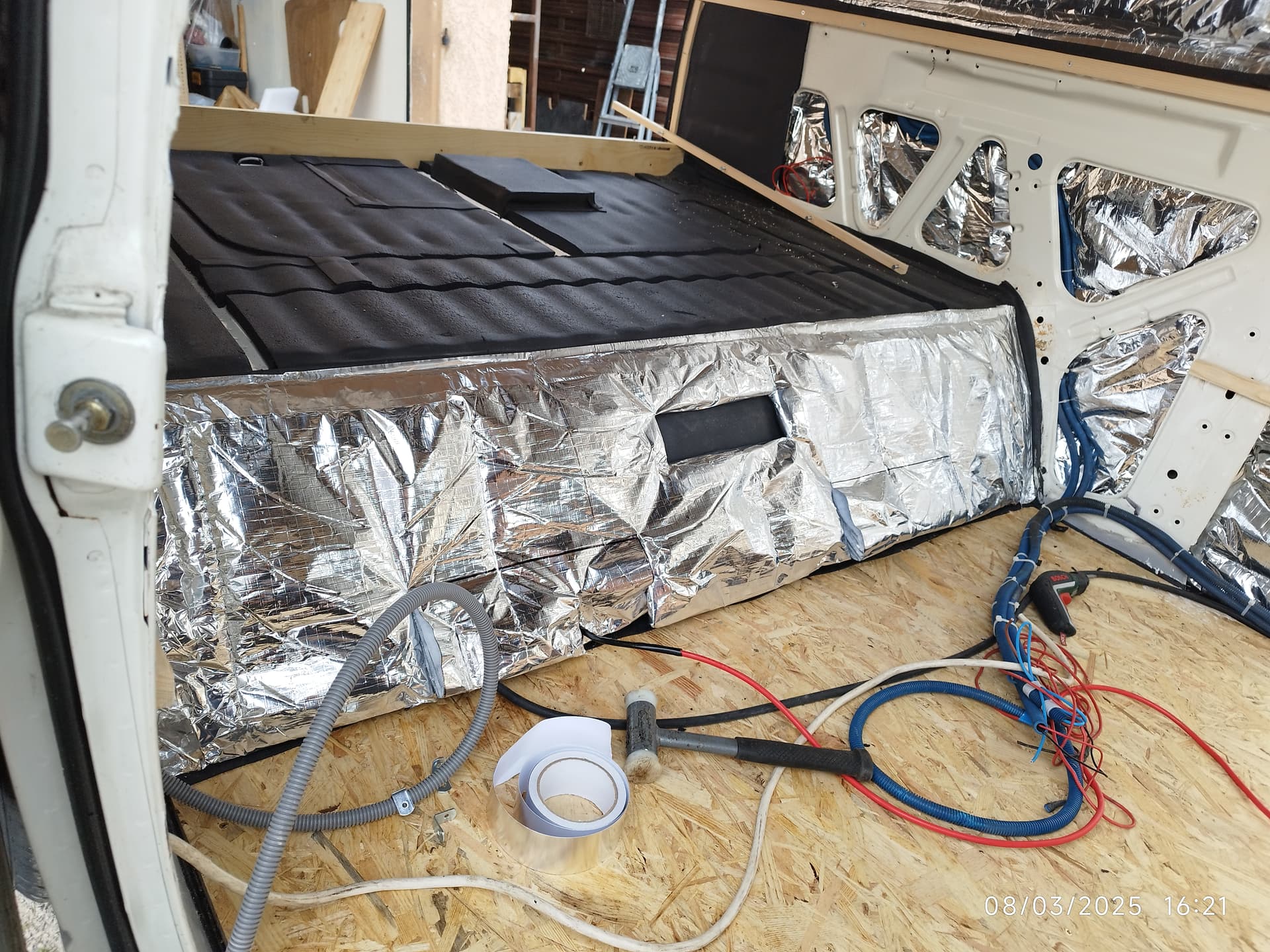

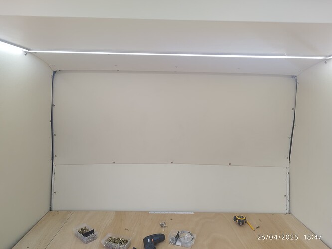

- isolation avec du multicouche sur le hayon arrière,

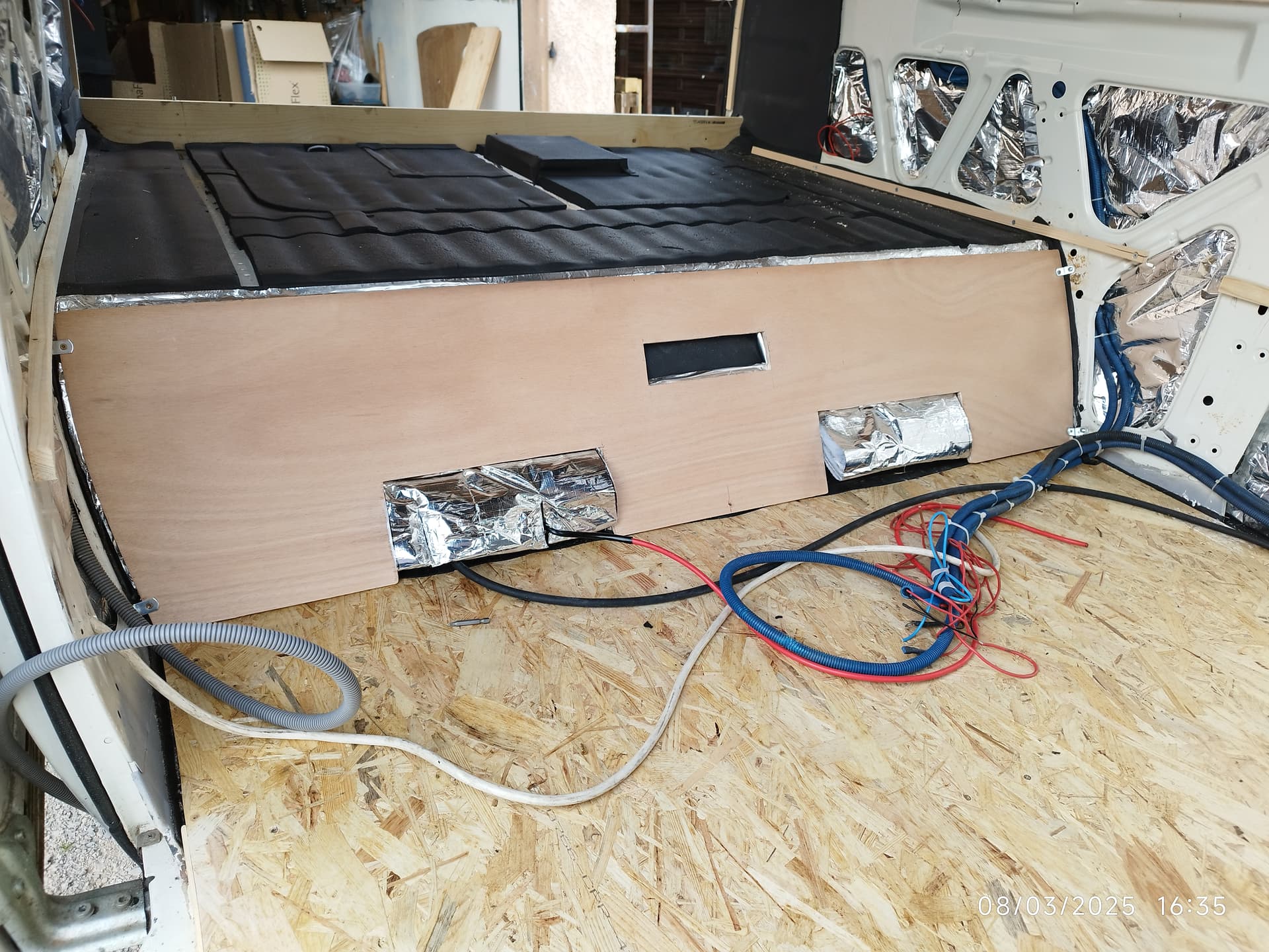

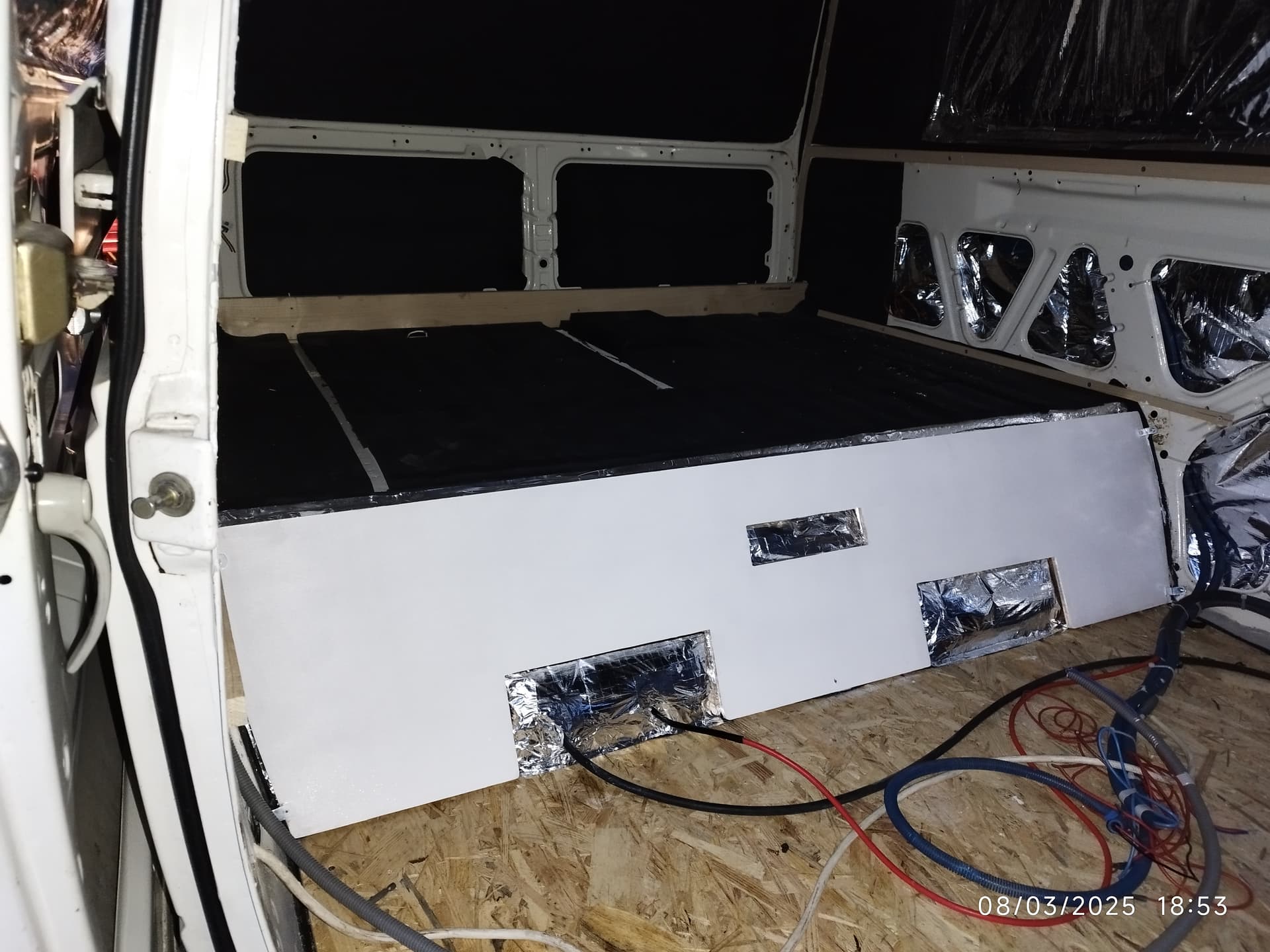

- isolation de la descente de la banquette avec la planche de protection avant de pouvoir positionner tout le bac avec électricité batterie chargeur et cetera,

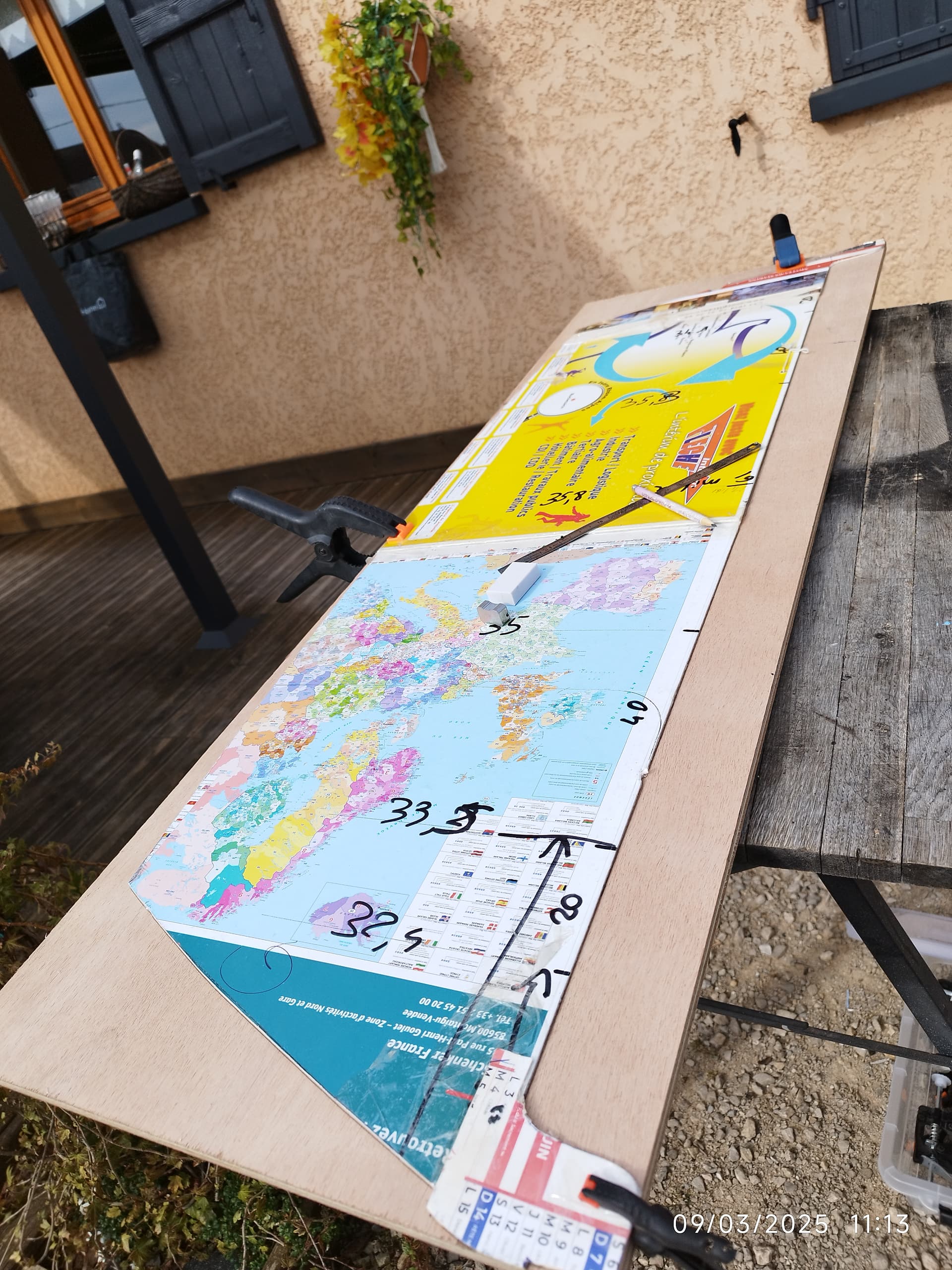

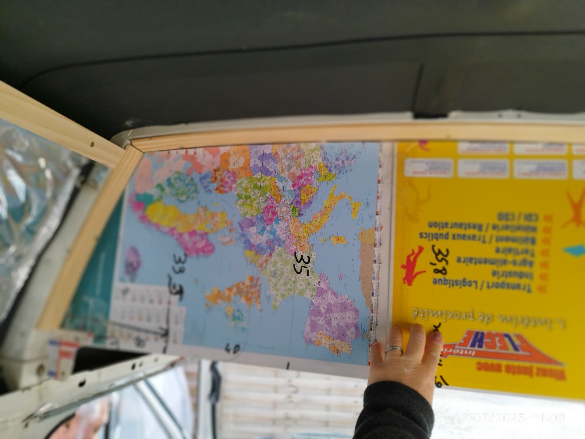

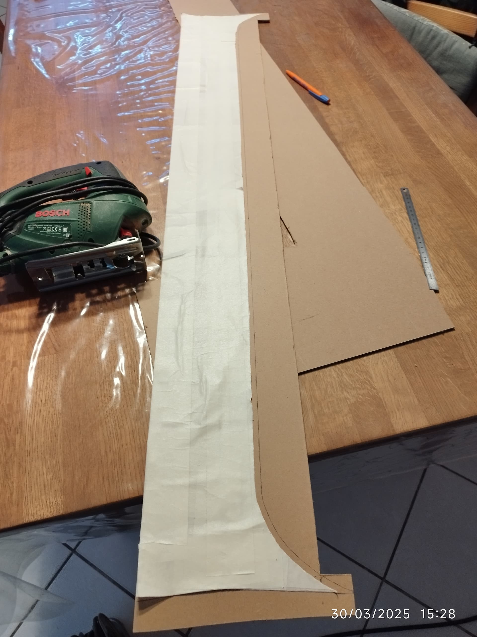

- et de nombreuses heures passées à faire des gabarits (j’avais oublié comme c’était chiant
) pour faire les façades de meubles les plus justes possible.

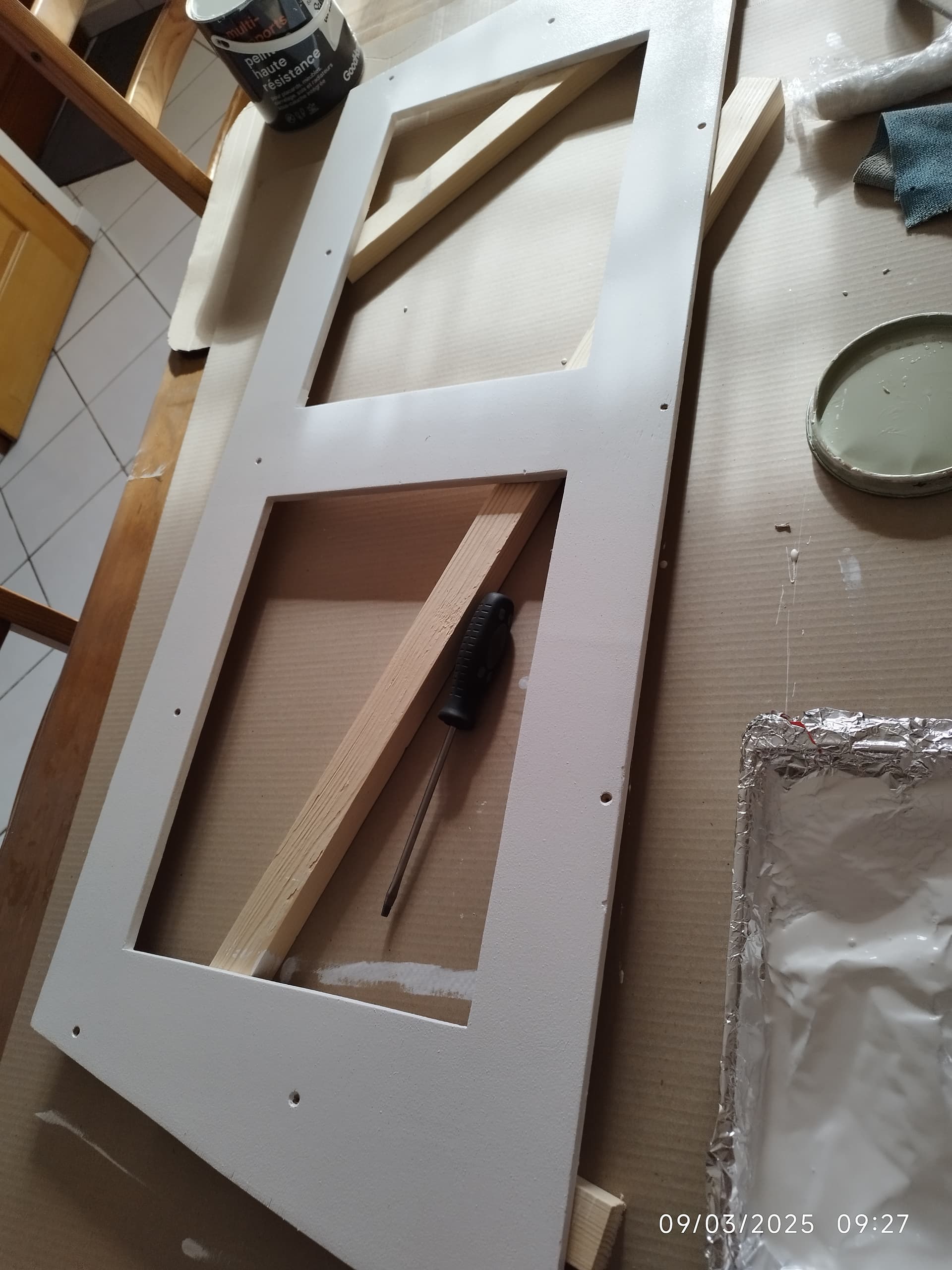

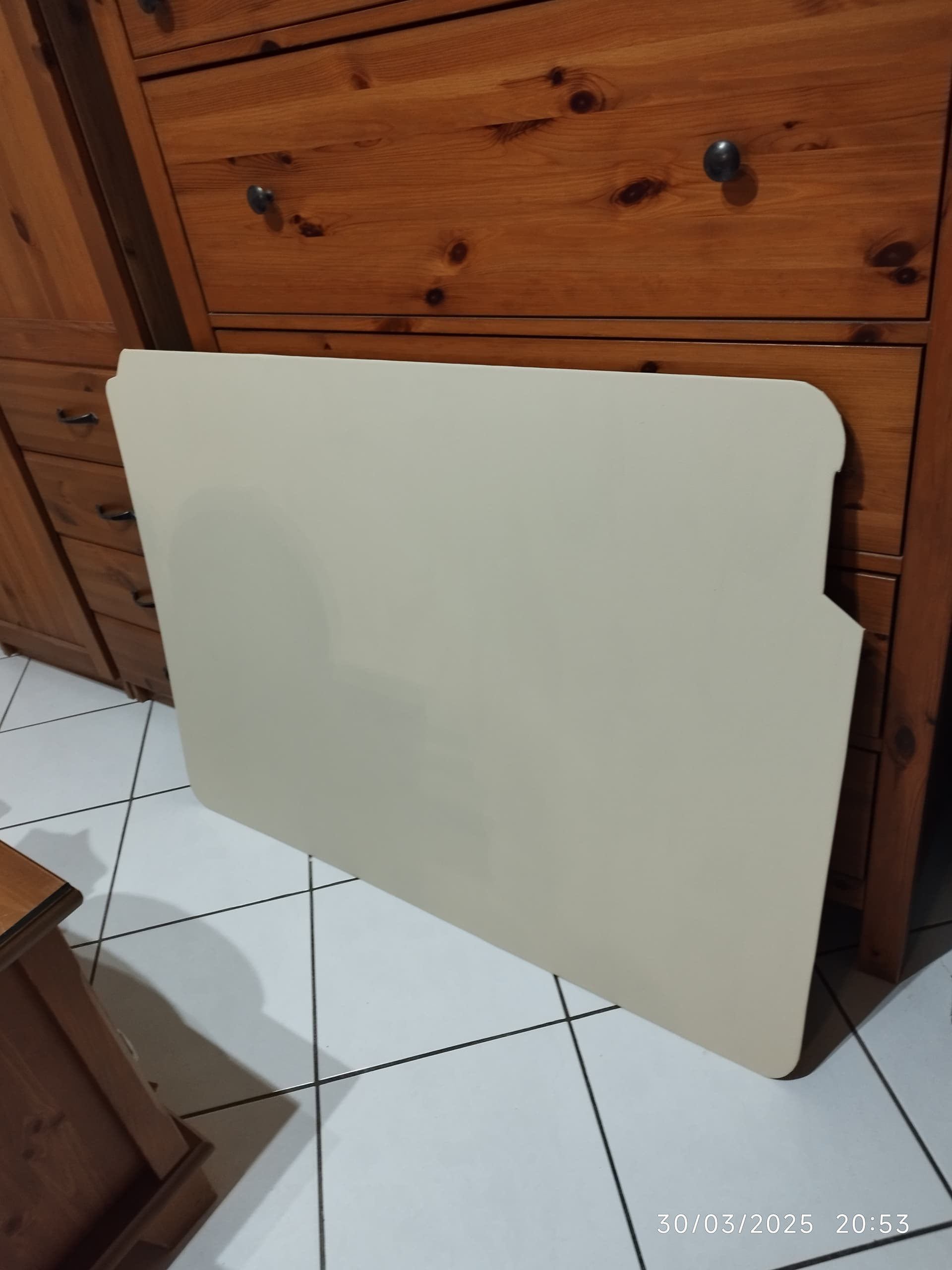

- encore la pause de quelques baguettes qui tiendront les grands panneaux d’isorel.

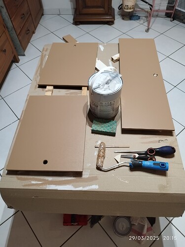

- Première couche de peinture des façades avant couleur définitive.

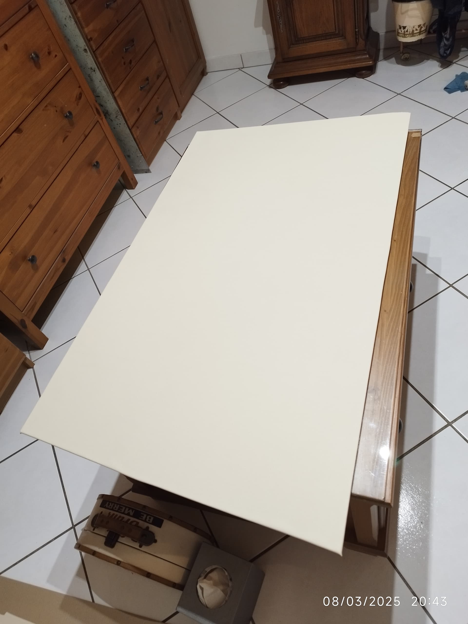

- collage du skaï sur les premiers panneaux d’Isorel.

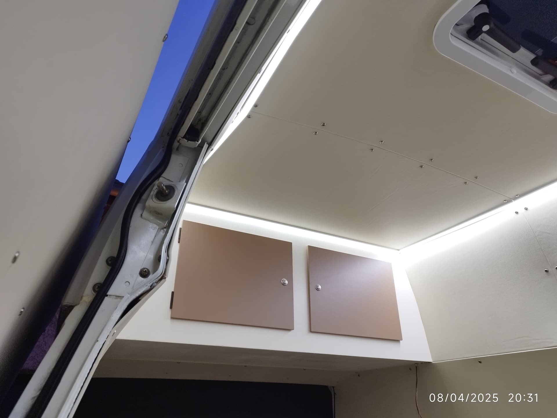

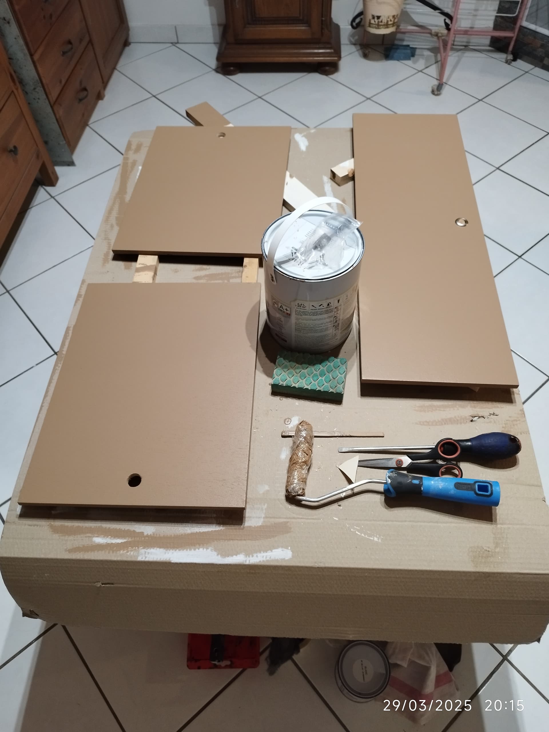

- Peinture des portes de placards.
- perçage des portes pour installer les boutons
- mise en place des portes sur les façades

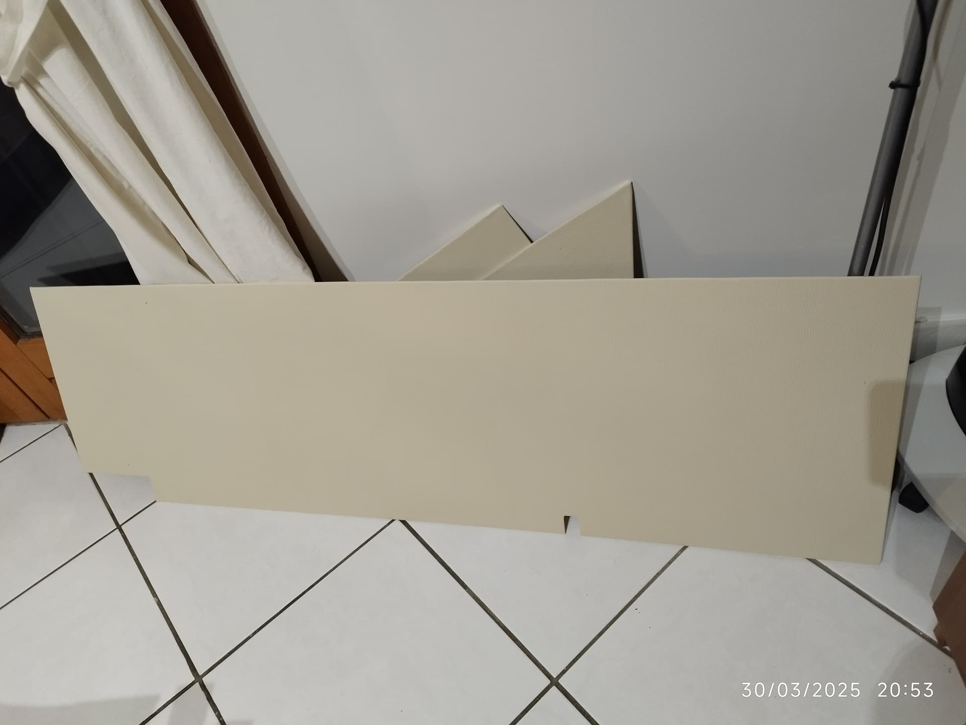

- encore trois gabarits
- découpe de ces trois gabarits dans l isorel,
- recouvrir les trois panneaux d’isorel avec du Skaï

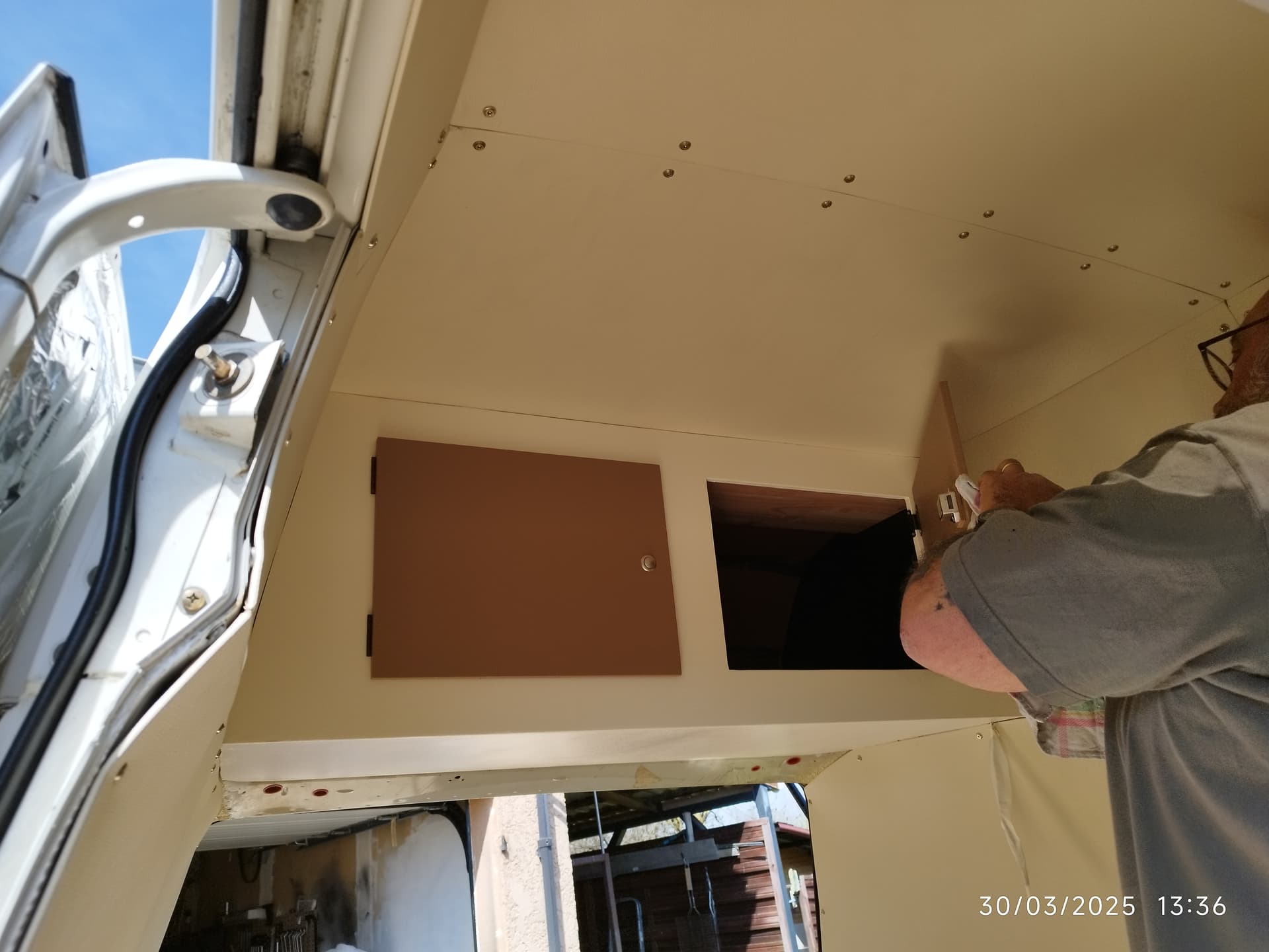

Et l’aménagement continue ! Pose de la dernière porte de placard (pour l’instant car il y en aura d’autres par la suite)

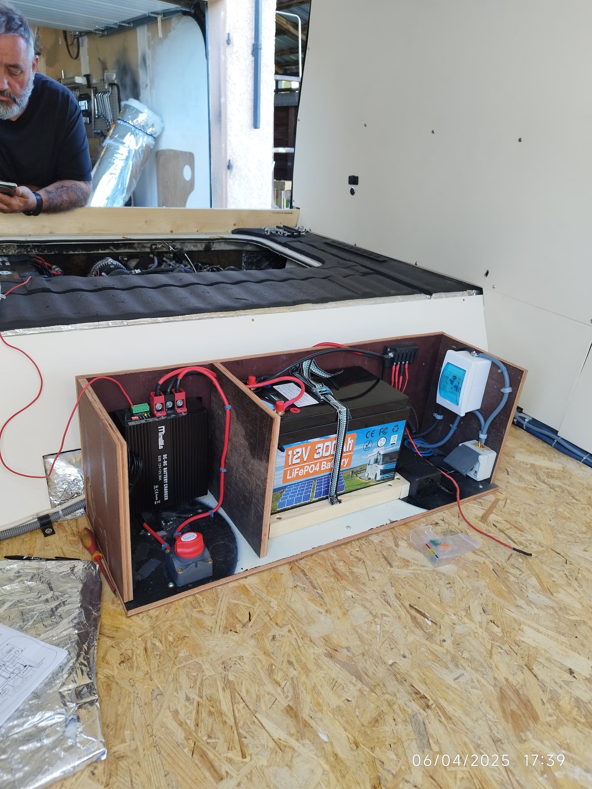

Installation électrique terminée :

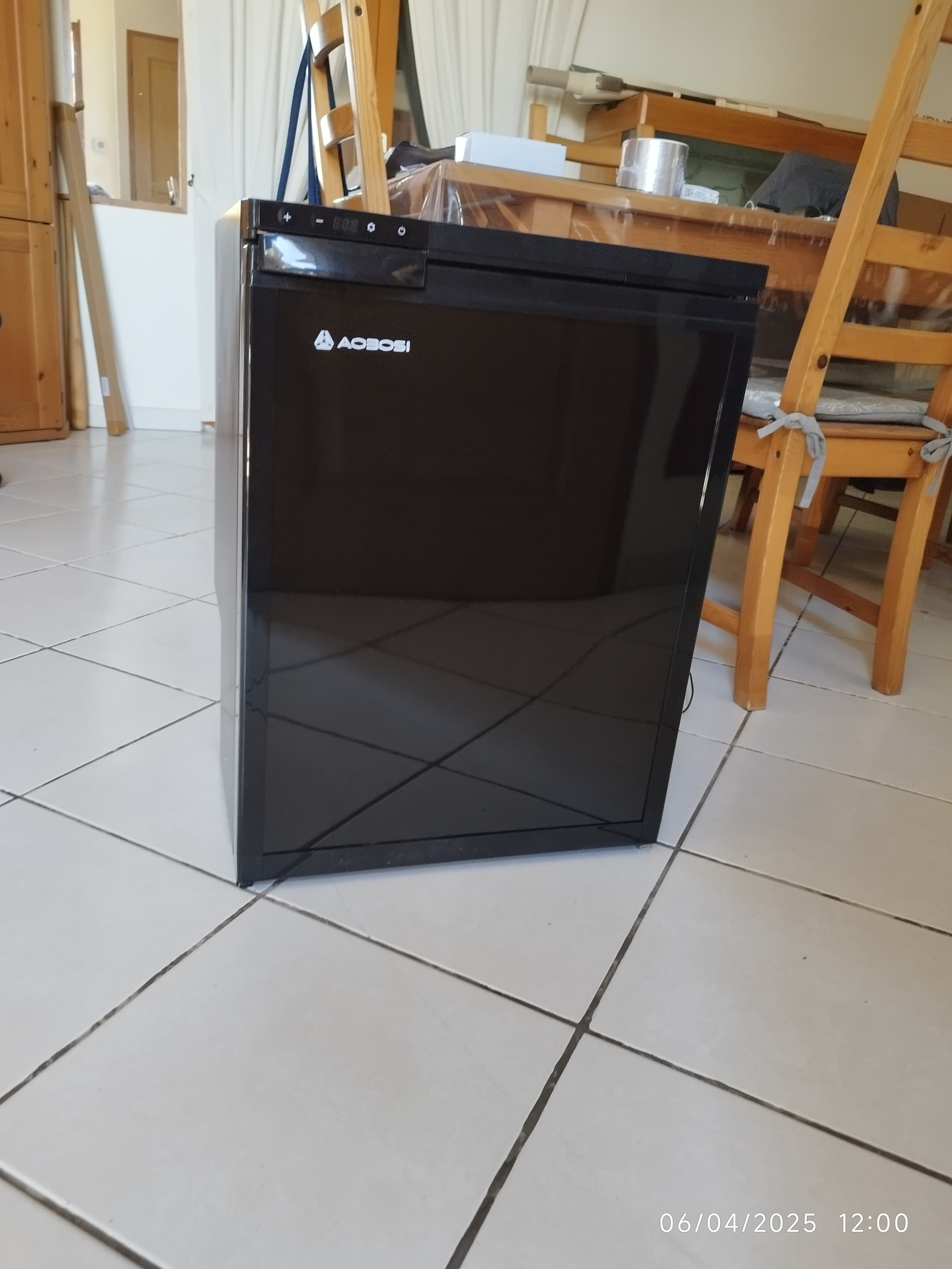

Pour un frigo à compression ,
grosse batterie au lithium pour avoir de l’autonomie,
pose des bandeaux leds,
les prises USB pour charger nos téléphones
allume-cigare pour machine d apnée.
On continue la pose d isorel recouvert de Skaï.

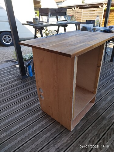

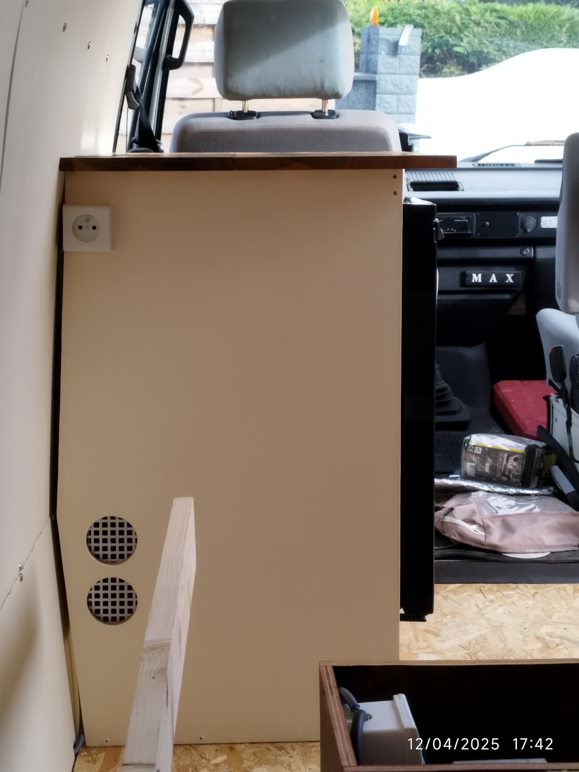

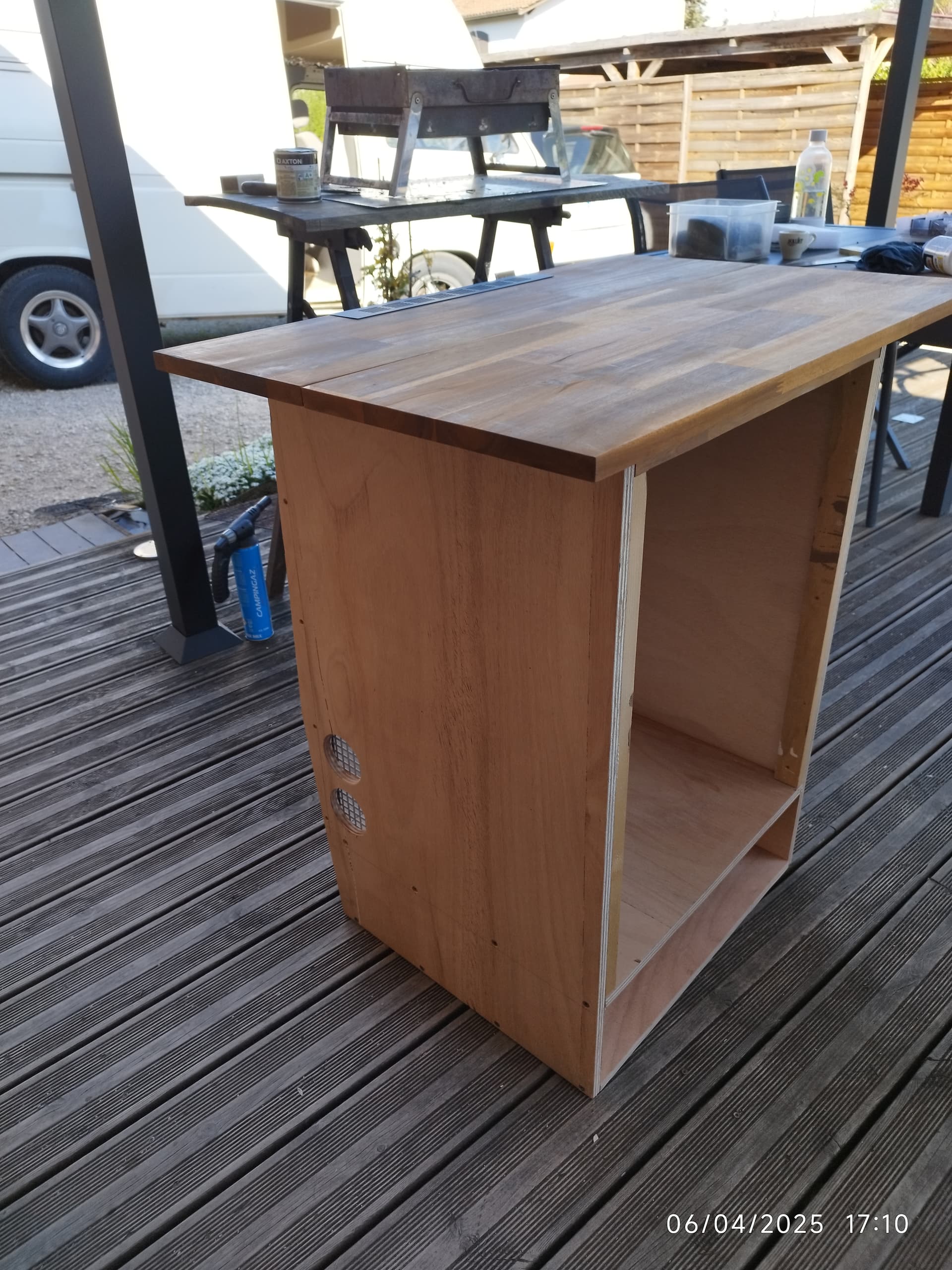

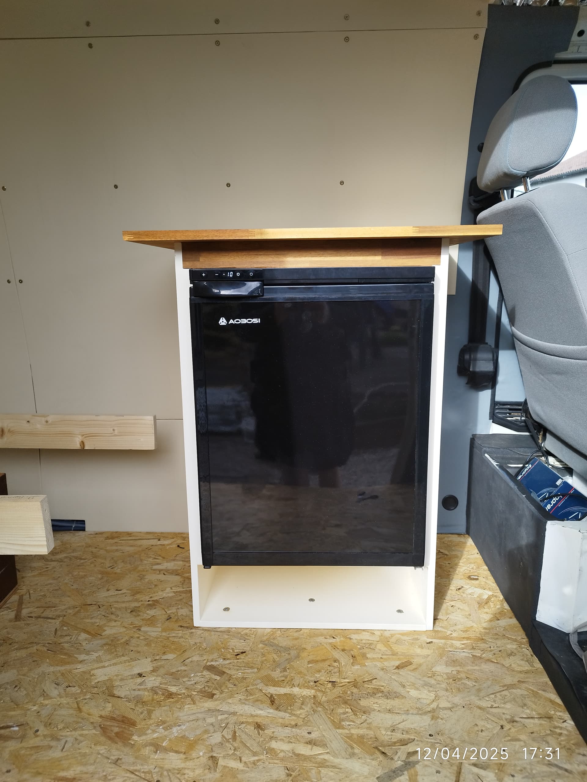

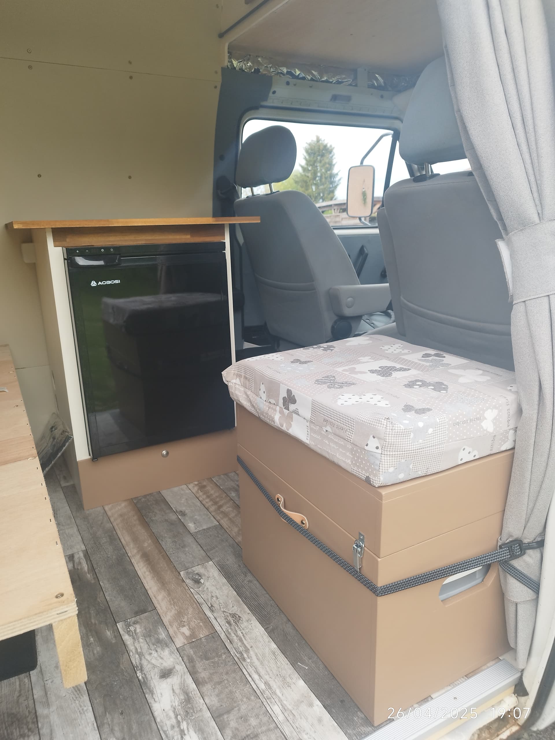

Création d’un meuble pour le frigo.

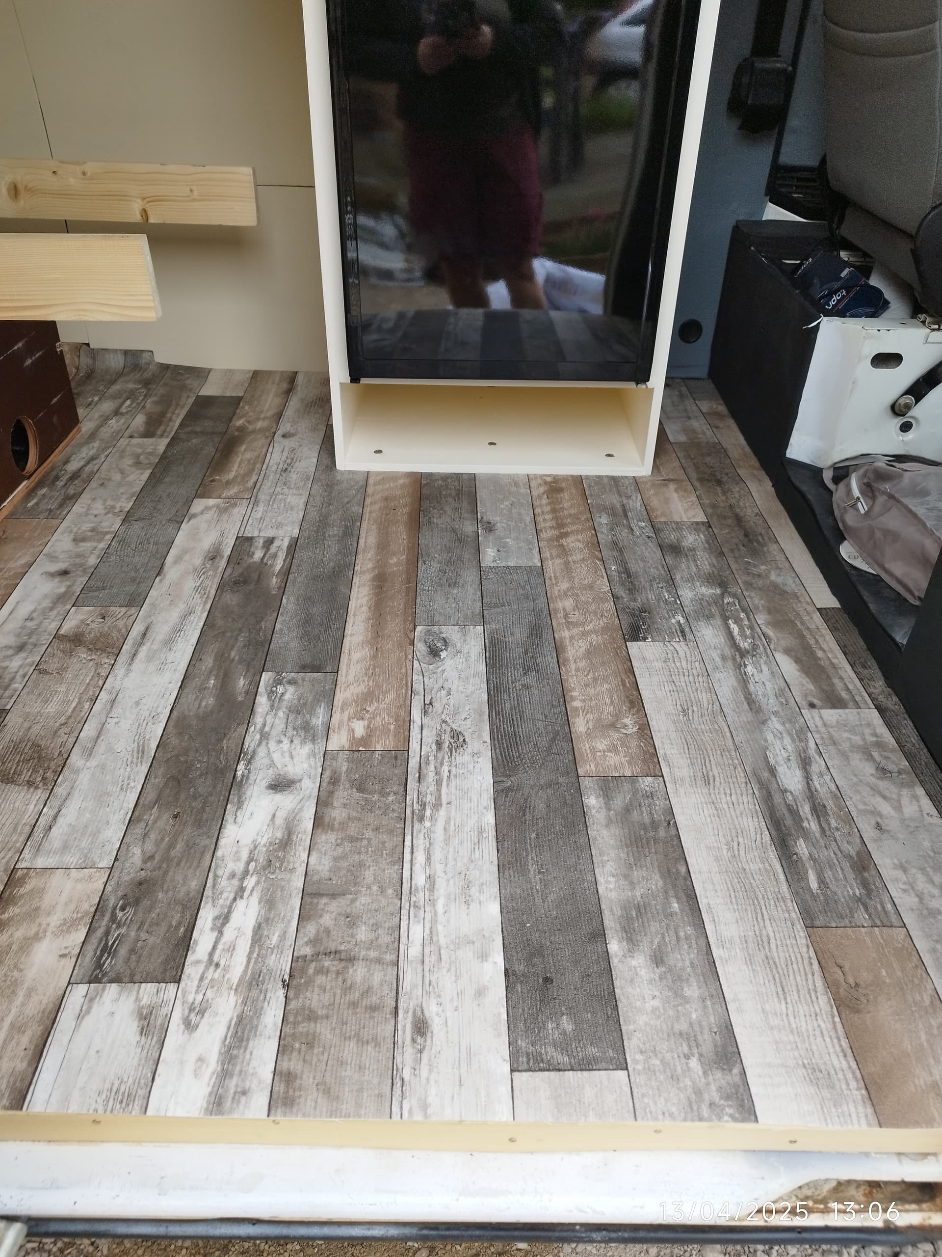

À venir la pose du lino.

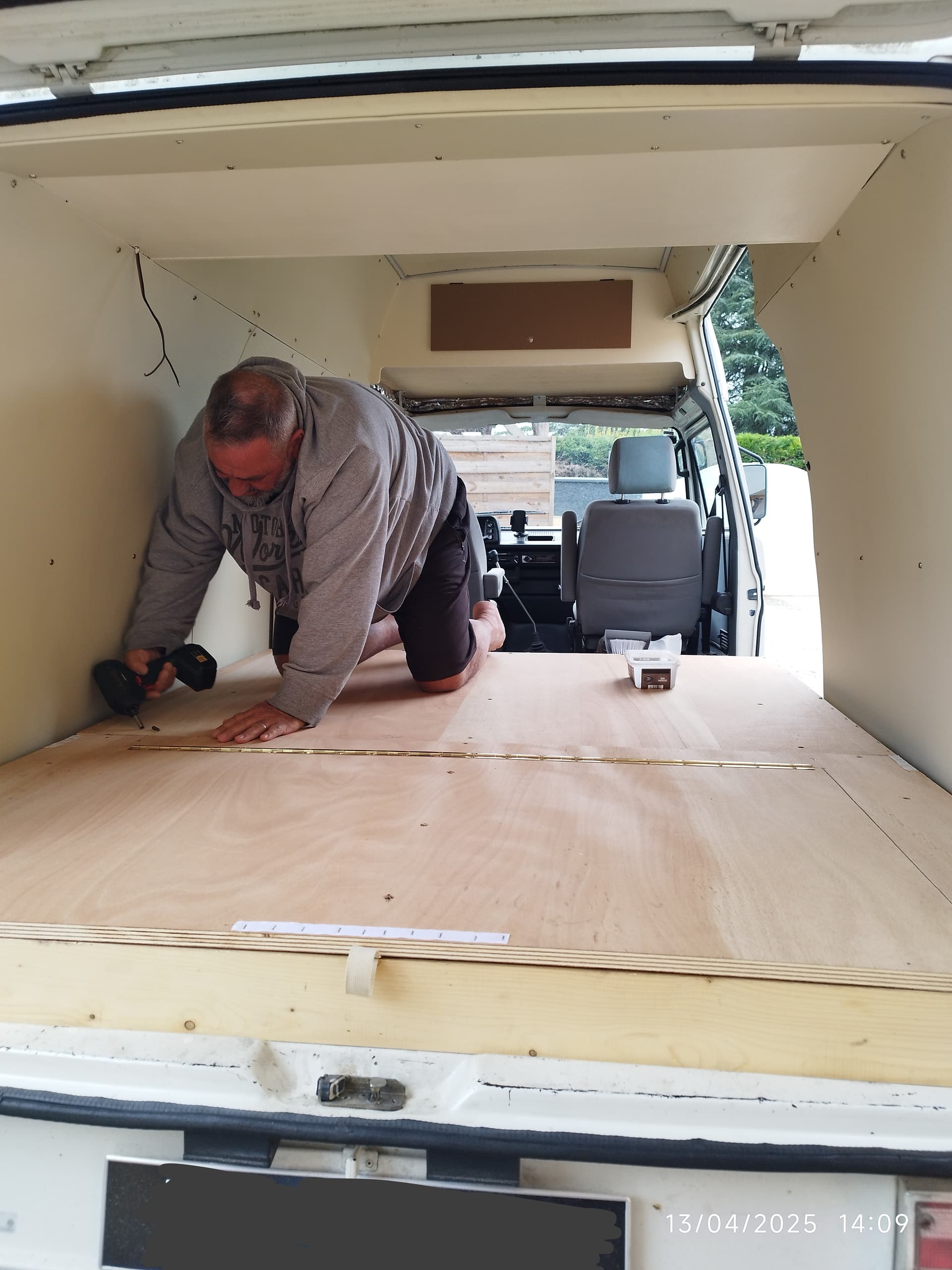

Création de la trappe avec charnière piano pour avoir accès à la trappe moteur sous le lit.
Un lit qui pour l’instant est permanent.

- montage du meuble et du frigo avec son branchement électrique,
- montage de la prise pour la cafetière (important
- test de toute l’électricité en mode stationnaire depuis le début d’après-midi visiblement tout est ok.

Aujourd’hui :

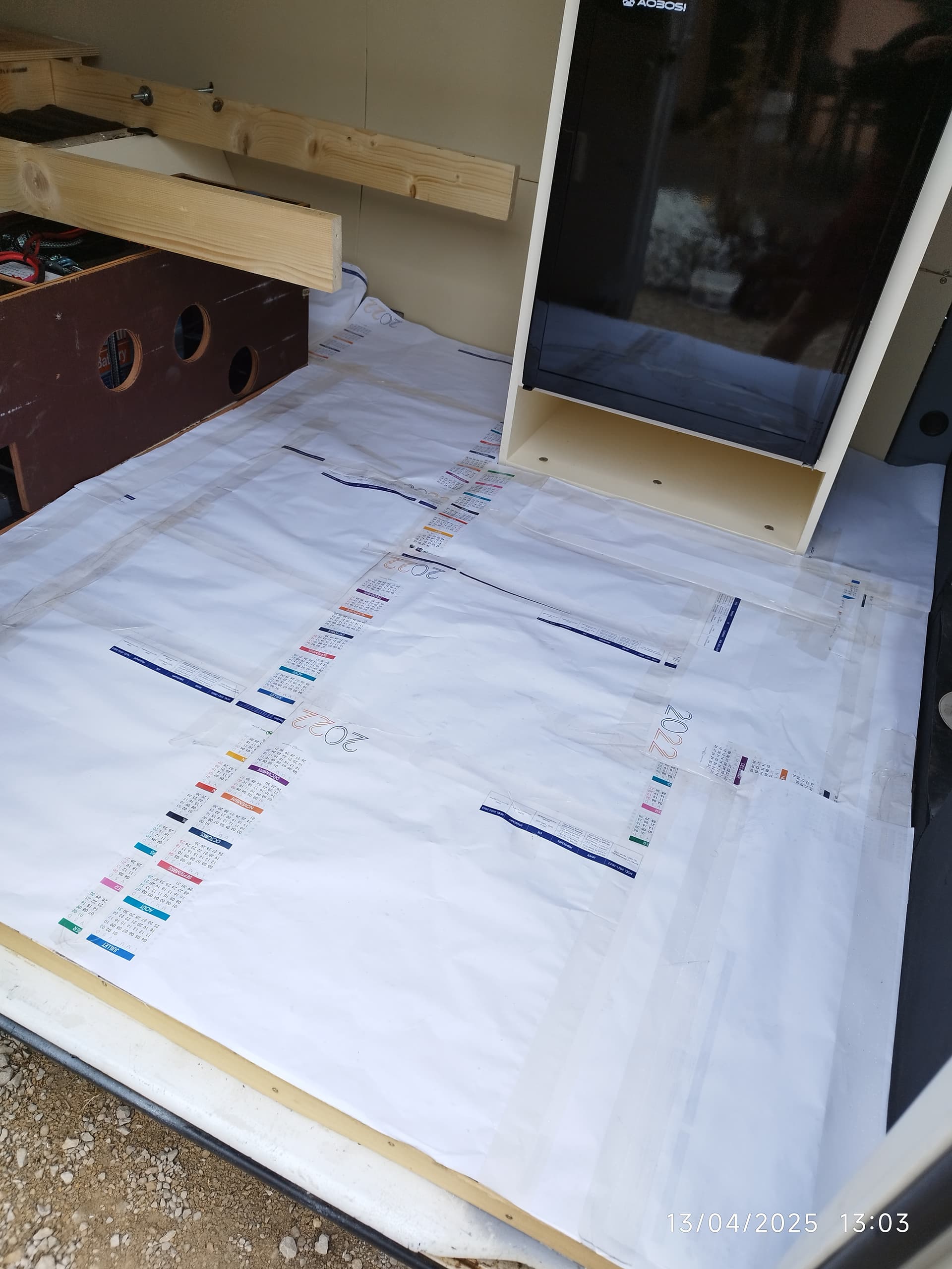

- gabarit du lino,
- découpe de ce dernier,
- sa pose,
- remontage du lit permanent.
Cet aménagement sera revu après nos sorties à venir. Car oui c est chouette d avoir un grand lit mais cela ne laisse pas beaucoup de place. Donc une banquette est prévue dans un avenir proche. Le prix des charnière, des mousses et du tissu dont je vais avoir besoin ça fait un peu de pépettes.ca va attendre un peu.

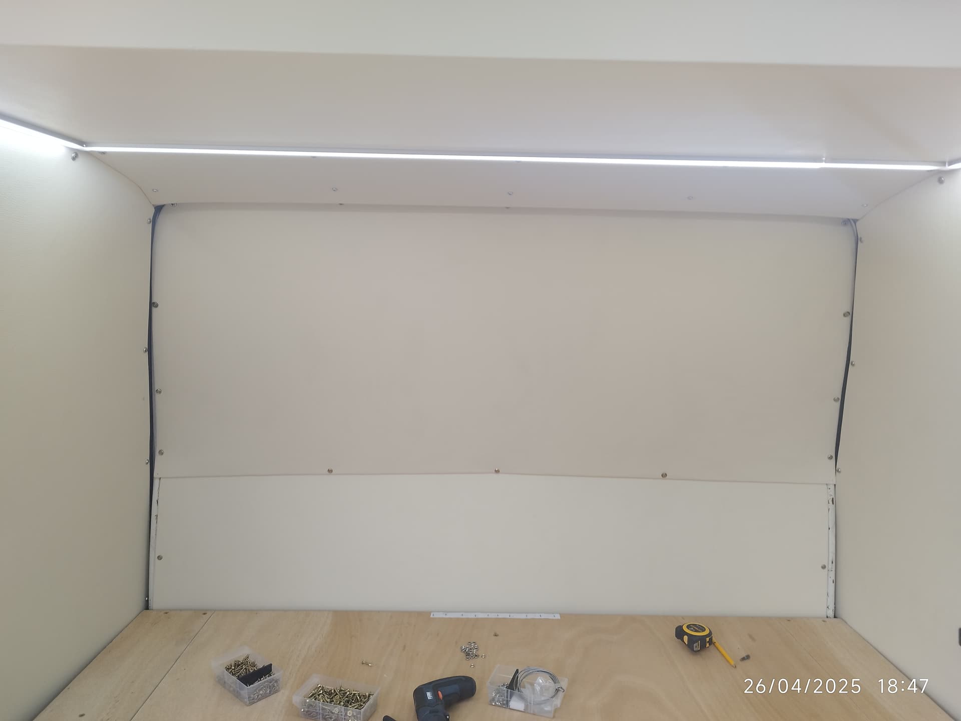

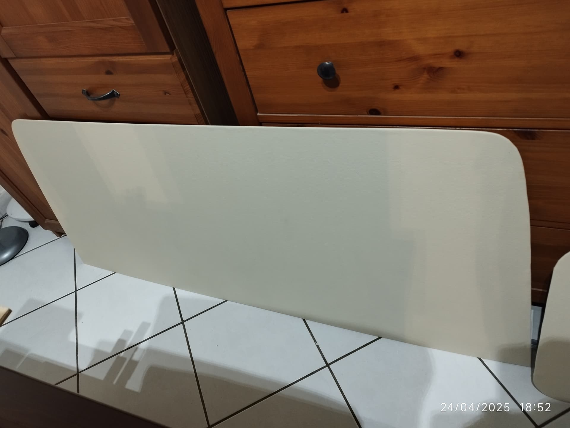

On pose les deux derniers panneaux d’isorel qui couvre le hayon
J’ai fini la peinture du coffre qui va cacher les toilettes.
Thierry pose la charnière piano et les poignées, je bidouille une housse de coussin, un bout de mousse et hop ça, c est fait.
Mise en place dans Max avec le tendeur pour pas que les toilettes se baladent pendant le voyage
Les bandeaux LED sont posés

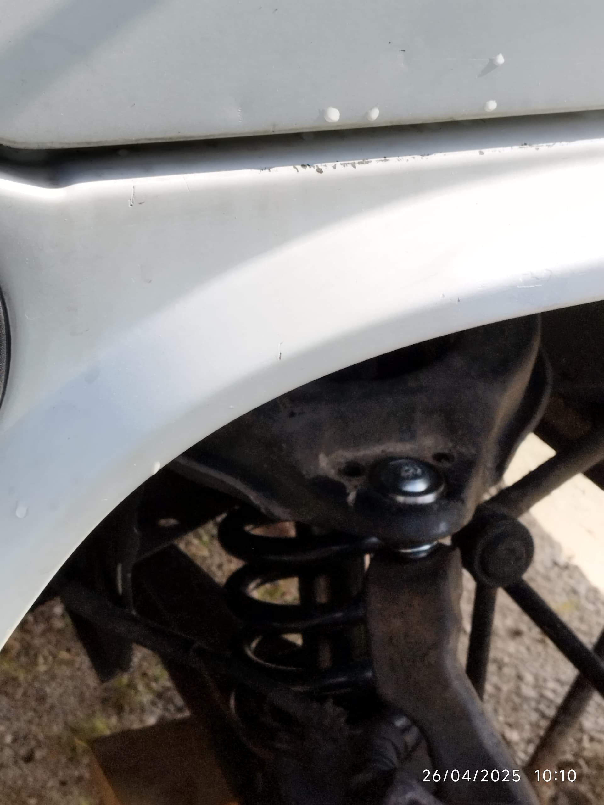

Bon il faut aussi s’occuper d’un peu de partie mécanique

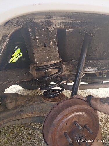

Changement des amortisseurs avants, arrières ainsi que les ressorts et 2 rotules supérieures.
Nettoyage des passages de roues, traitement de la rouille et blaxon.
Franchement Max est super sympa malgré son âge 32 ans il se lève bien faire entre nos petites mains. Tous se dévisse sans problème rien ne casse ! Trop chouette.

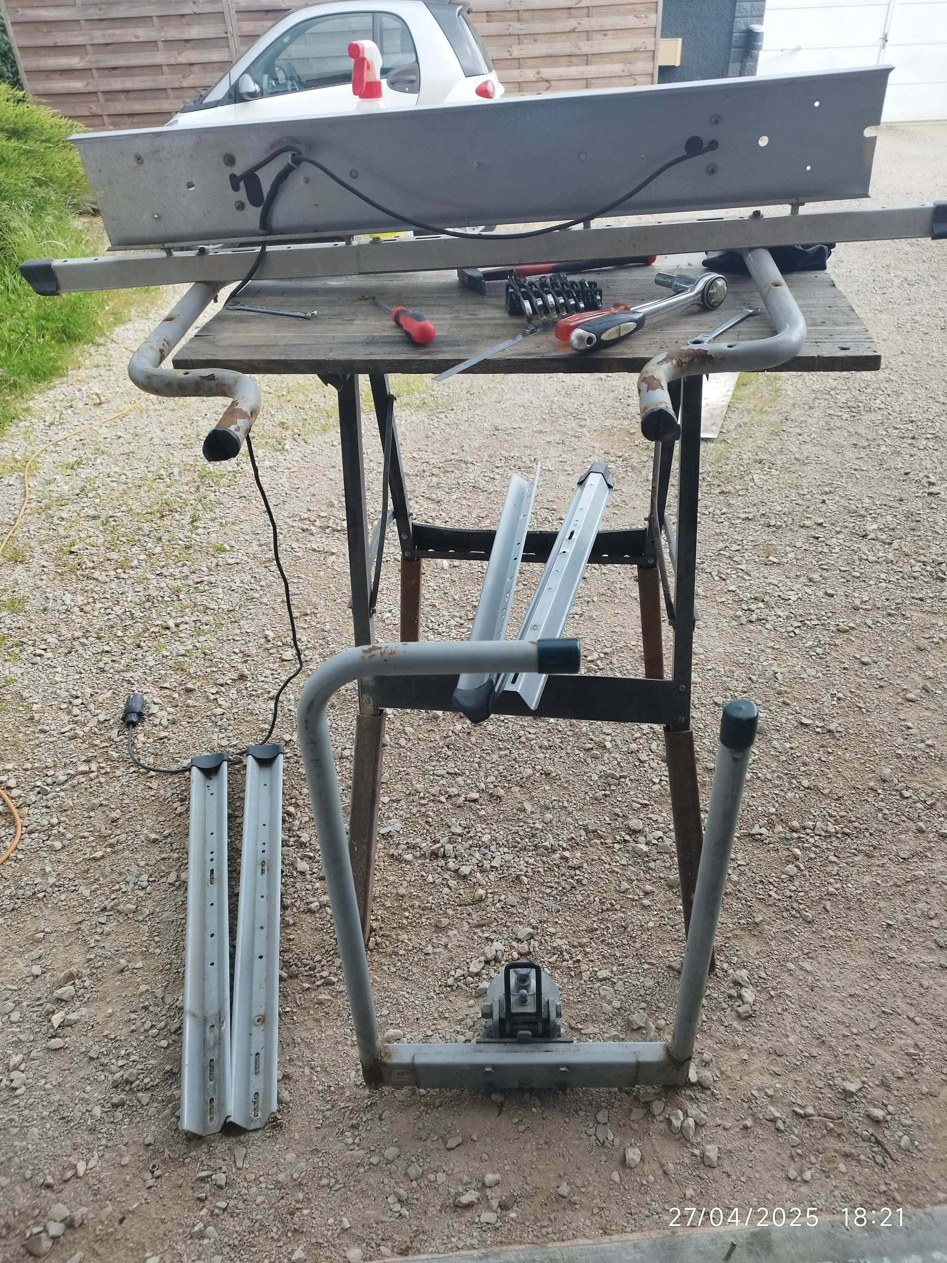

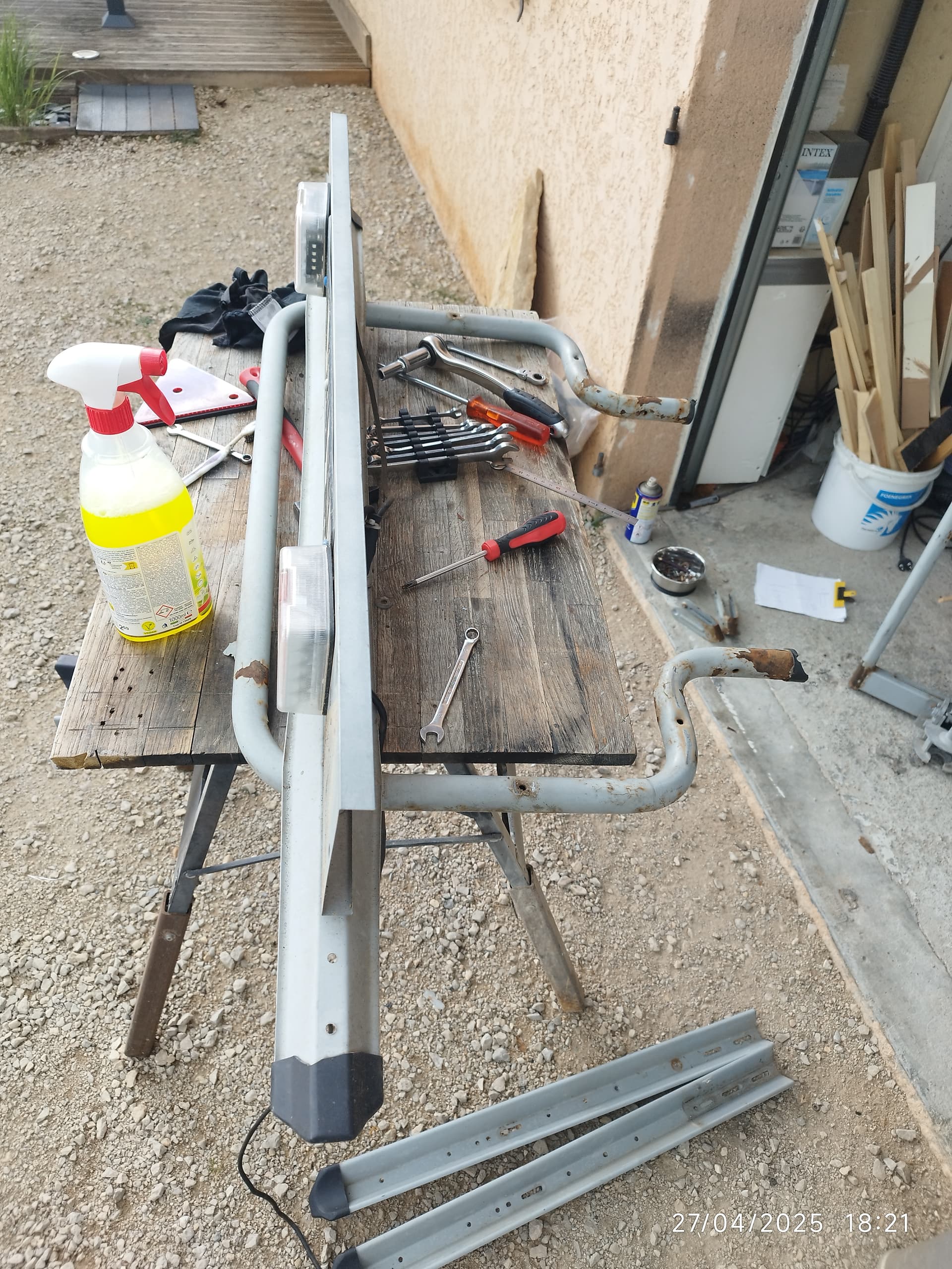

Et pour finir, on s attaque à la réflexion du porte vélo. Nous y poserons une malle en aluminium pour du rangement.
Petite anecdote, vous remarquerez qu’il manque un morceau du porte-vélo. en effet lors d’une sortie il y a quelques années, nous avons coupé un cintre du porte-vélo pour réparer une durite sur un des transporteur présent lors de cette sortie.
Depuis il est toujours resté comme ça !
