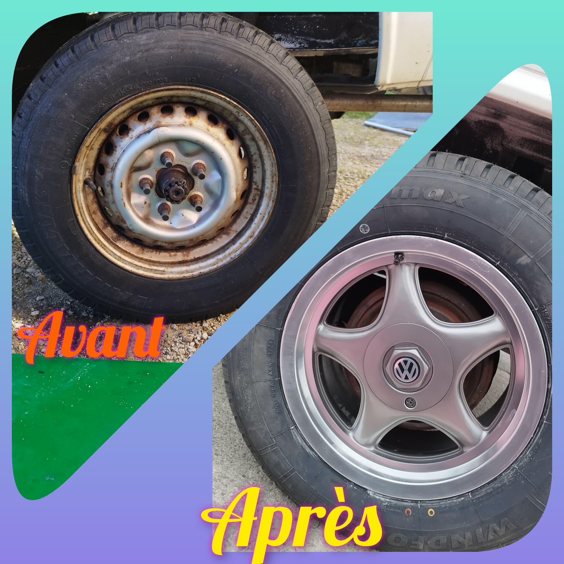

On continue l’amélioration de Max nouvelles roulettes. Vieilles jantes de Mercedes que nous avons laborieusement poncées puis repeintes. Des pneus neufs.
Pare-choc et coins de pare-choc neufs.

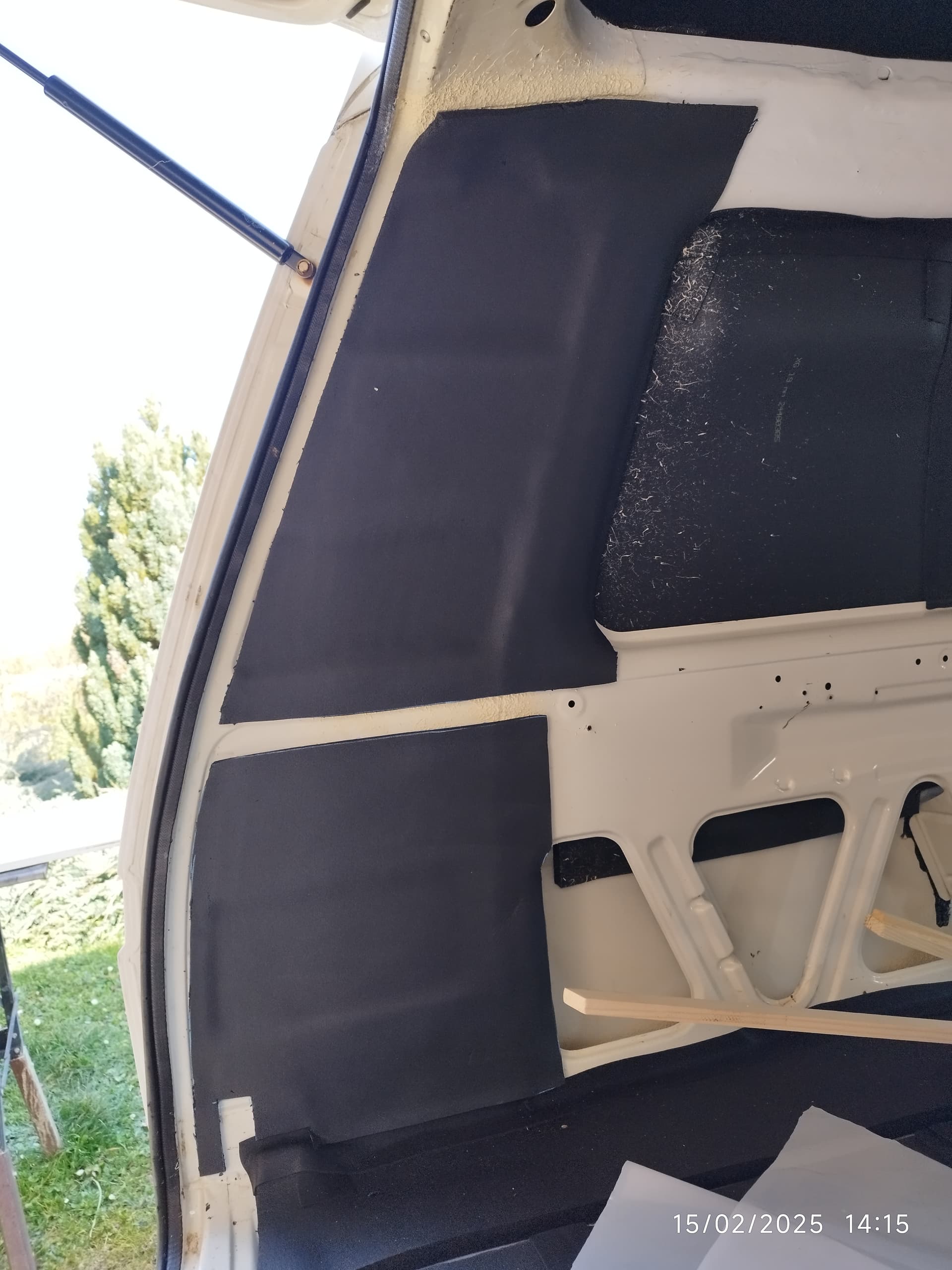

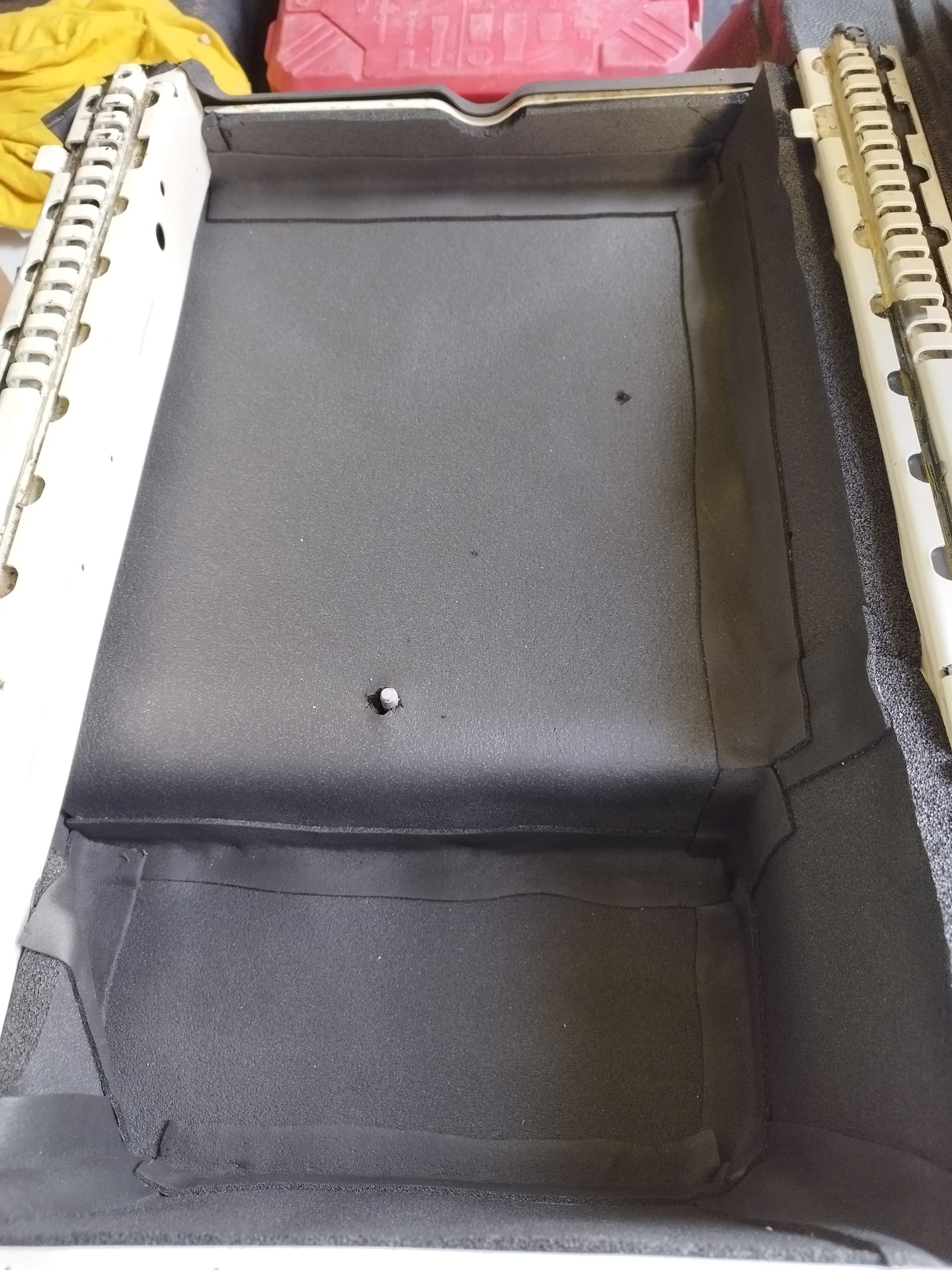

On attaque l’isolation intérieure avec de l’armaflex 19 mm et doubler à certains endroits avec du 10.

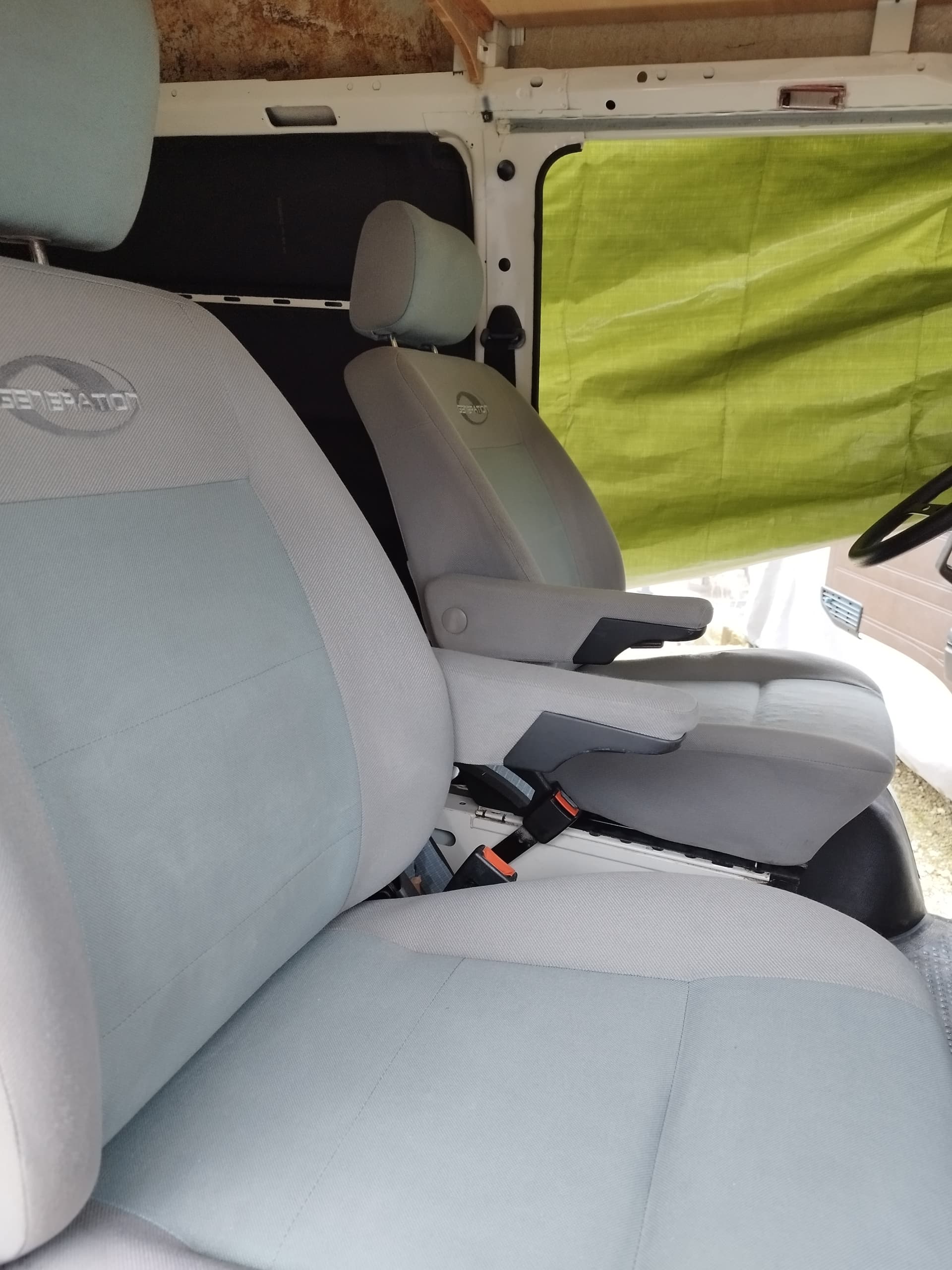

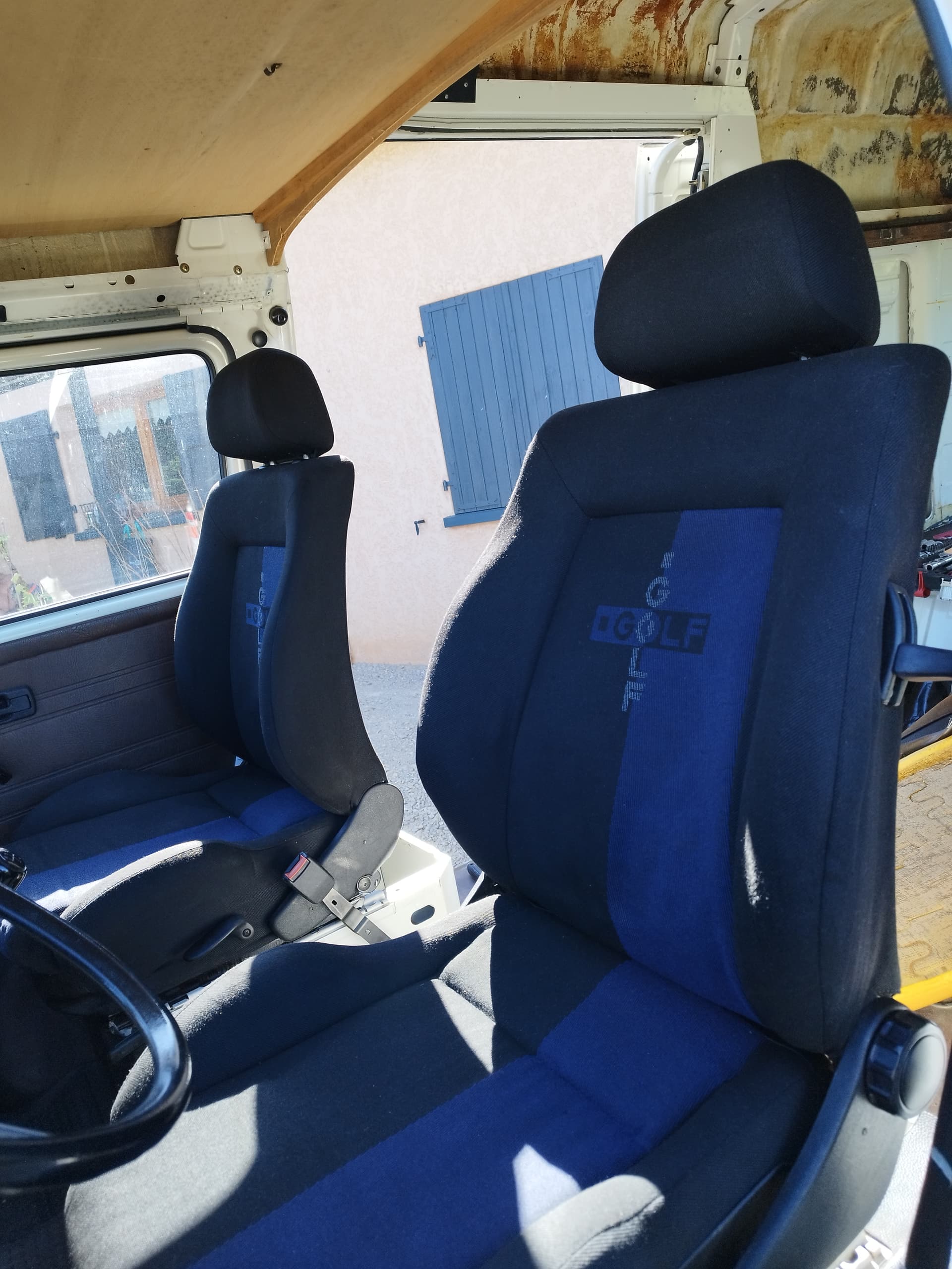

Après avoir installé des sièges de golf 3 Bon Jovi nous changeons pour des sièges de T4 offert par un ami (il se reconnaîtra :smiling_face_with_three_hearts:)!

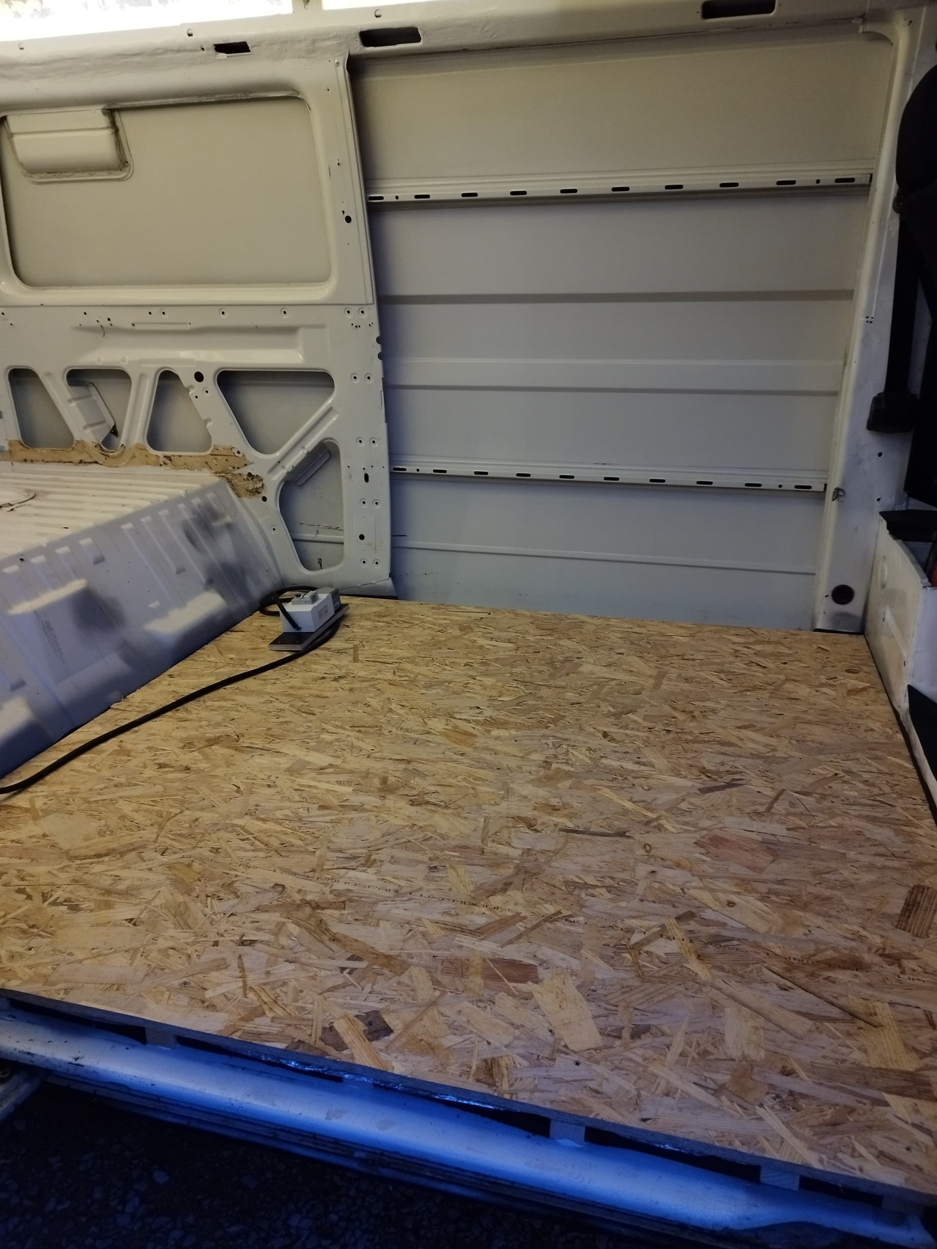

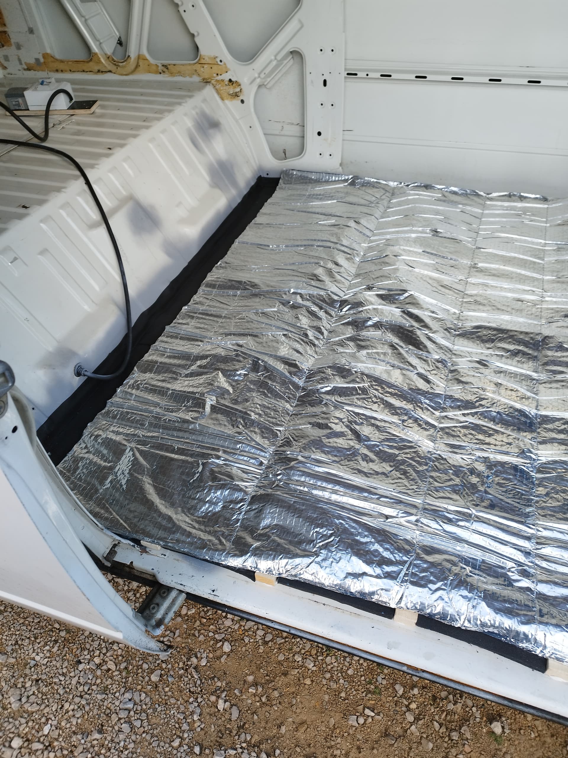

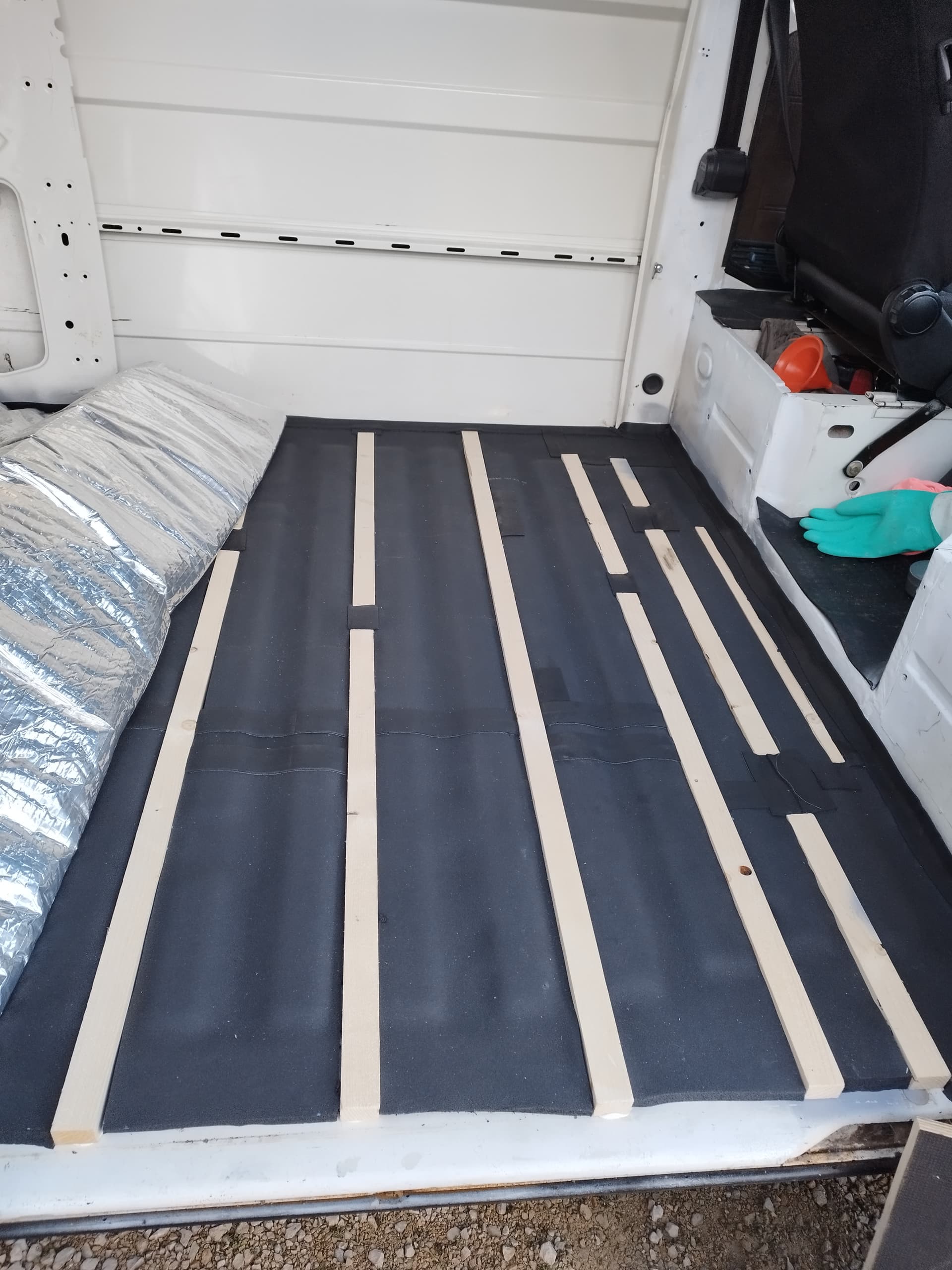

Installation du plancher et de son isolation

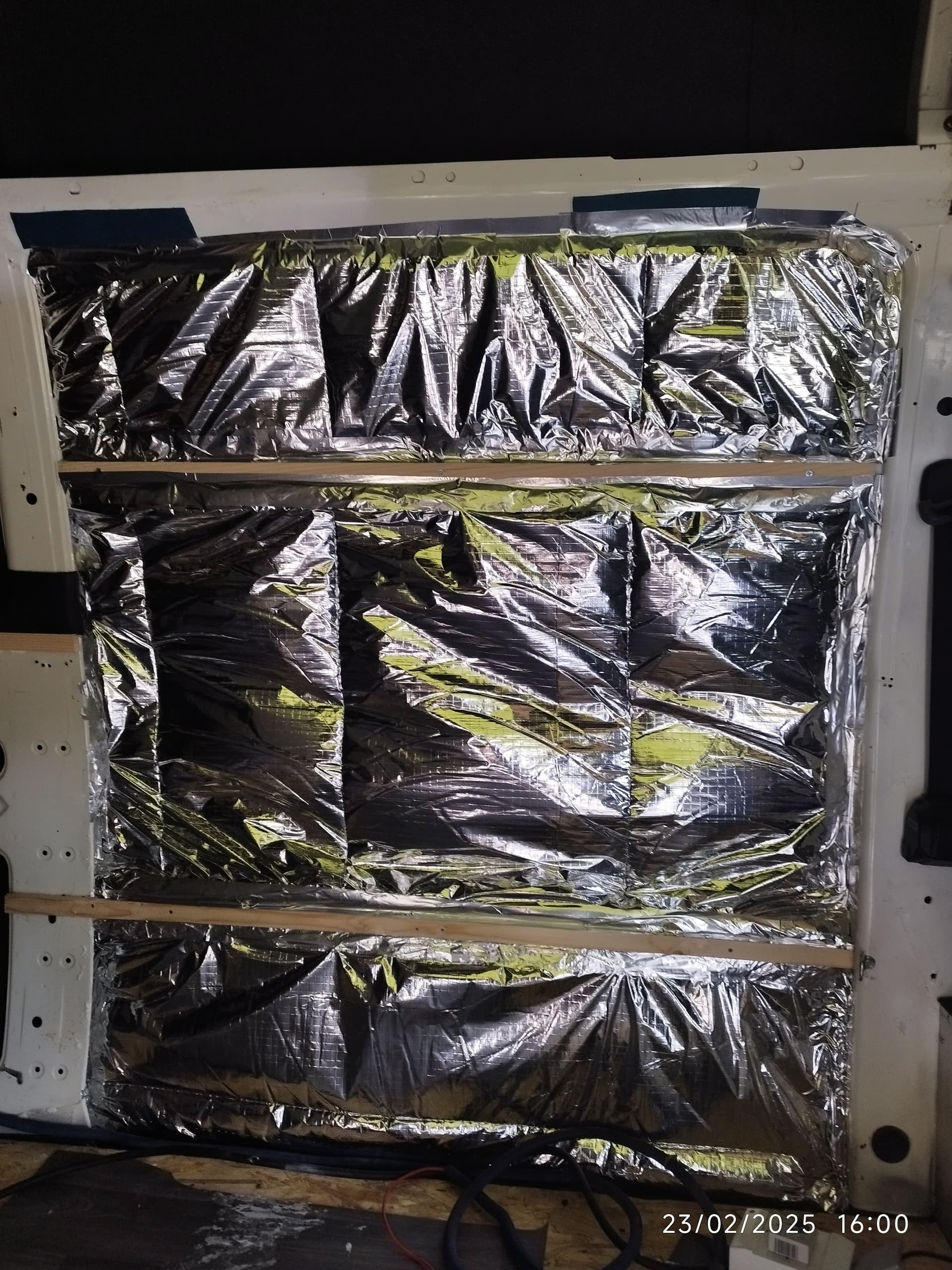

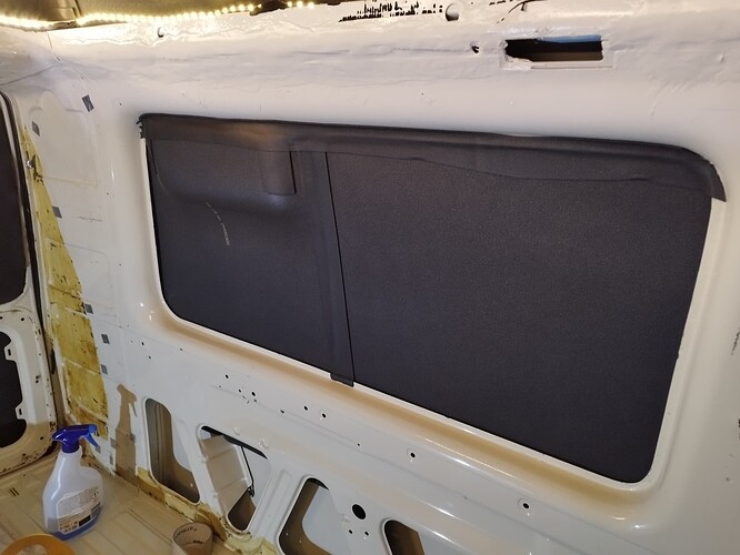

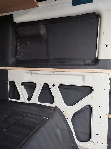

Isolation des parois

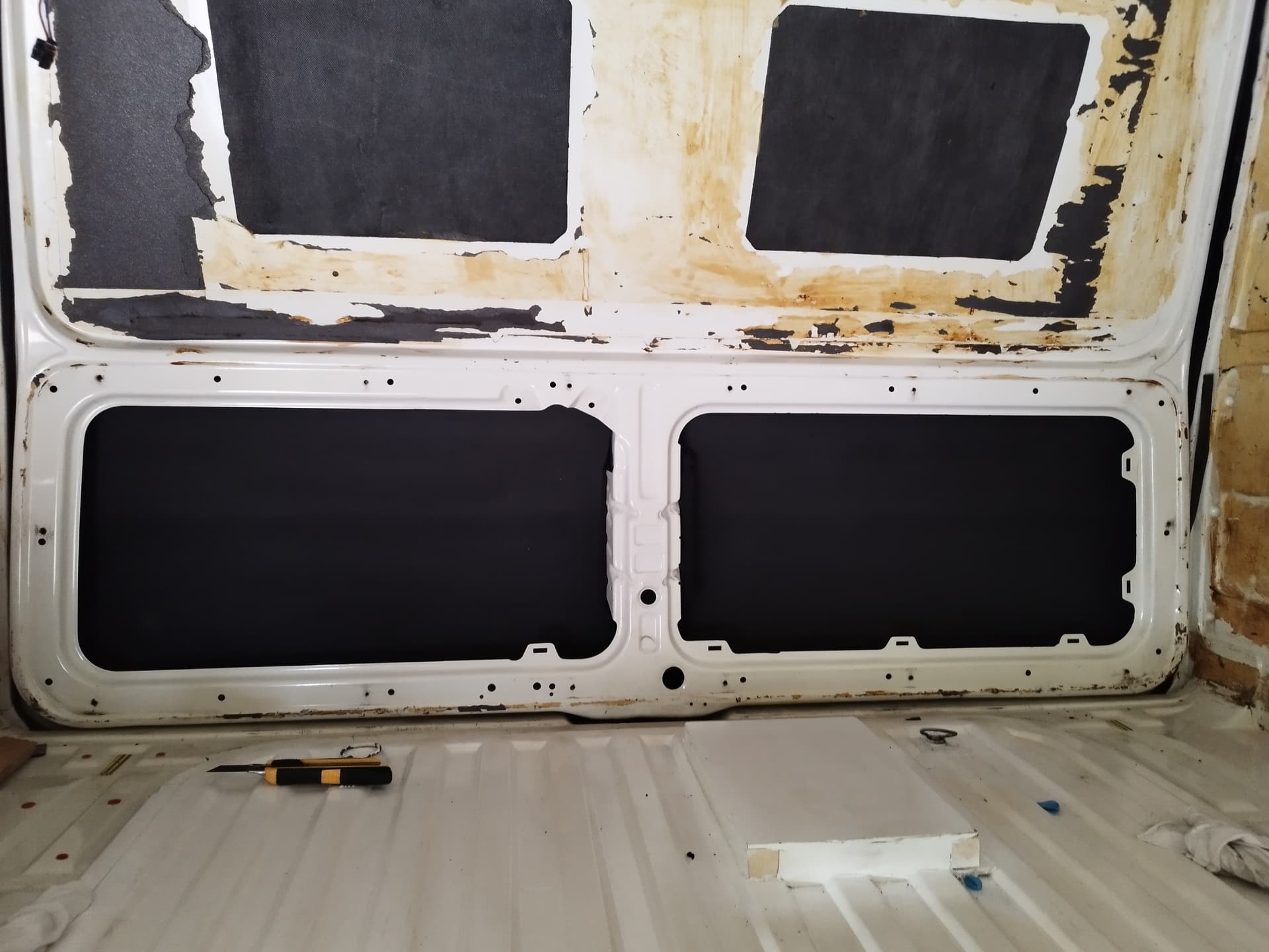

On continue l’isolation du hayon des bac à batterie et d’un côté

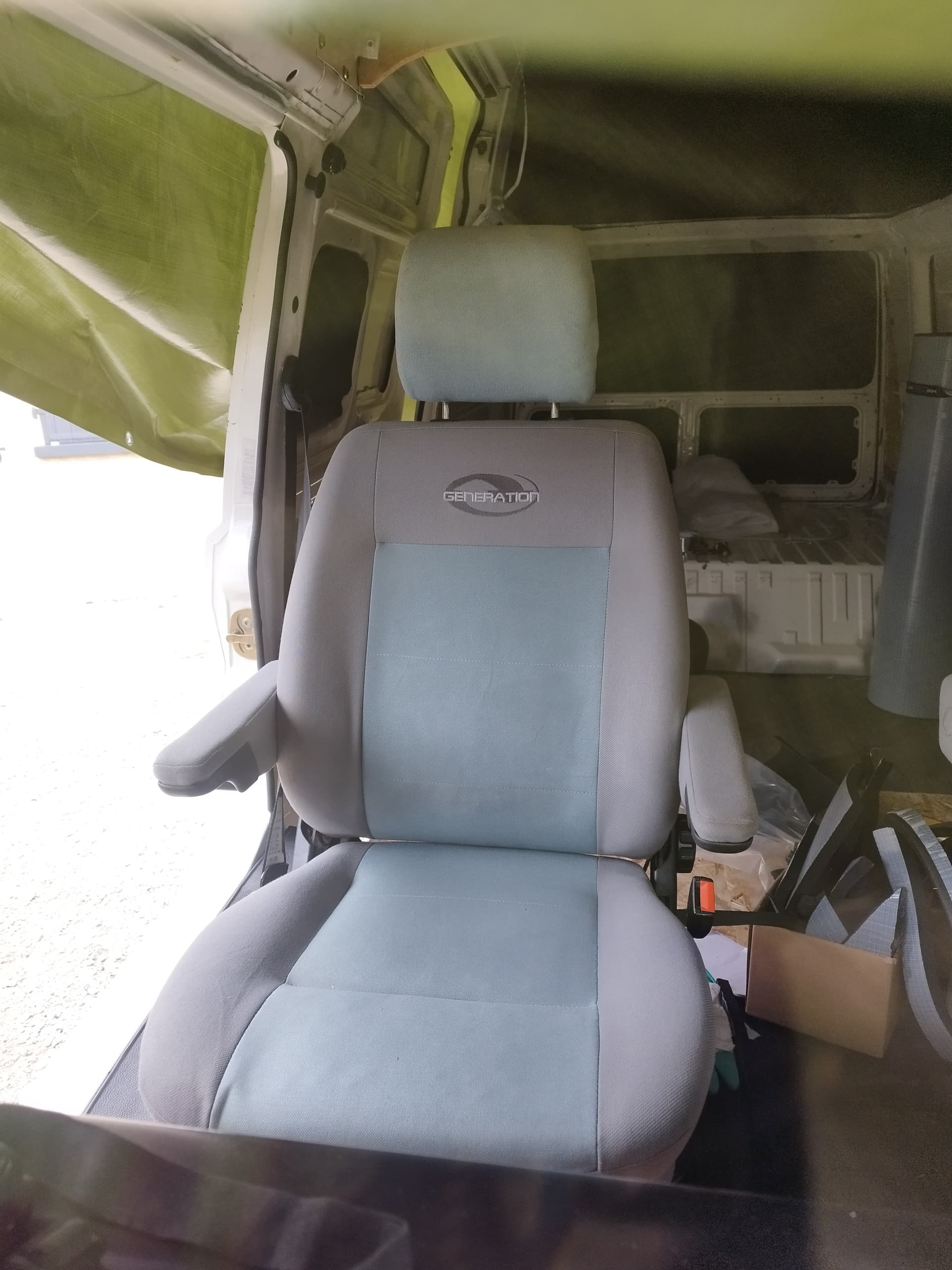

Après avoir installé des sièges de golf 3 on change pour les sièges de T4 que notre ami nous a offert

Top les sièges !

Remplacement avec ou sans modif’ ? :rofl:
salut
un petit peut rien de bien compliqué, les trous dans les assises correspondent a ceux du t3 ,il a juste fallu faire deux trous de plus pour mettre les glissieres du t3 , et roulé jeunesse :stuck_out_tongue_winking_eye:

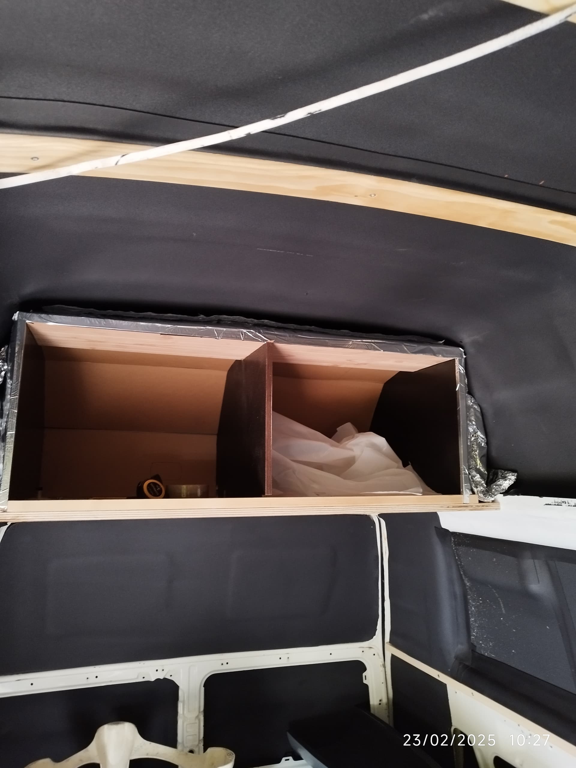

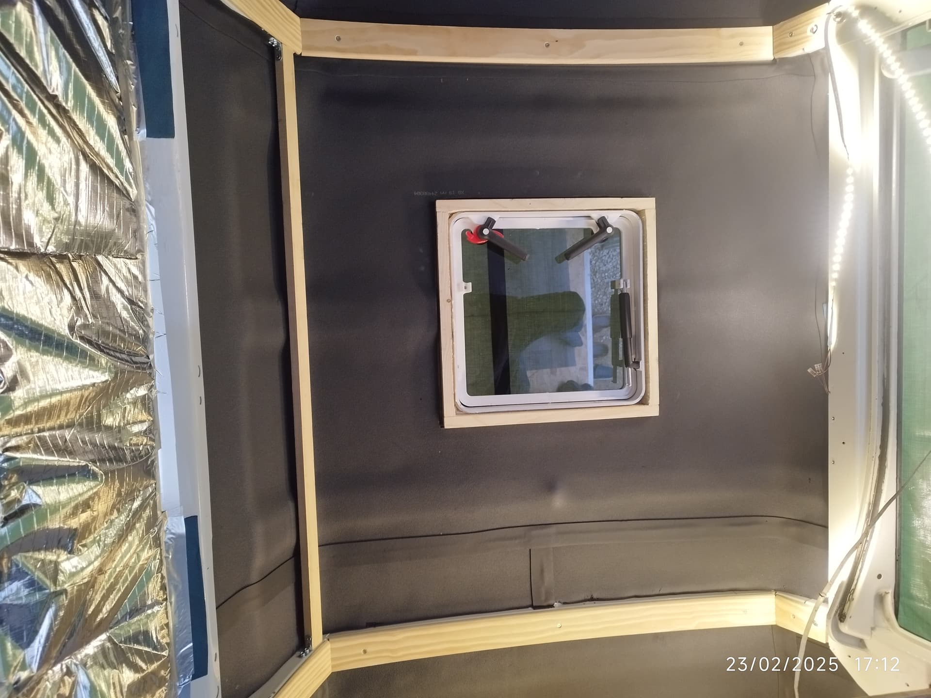

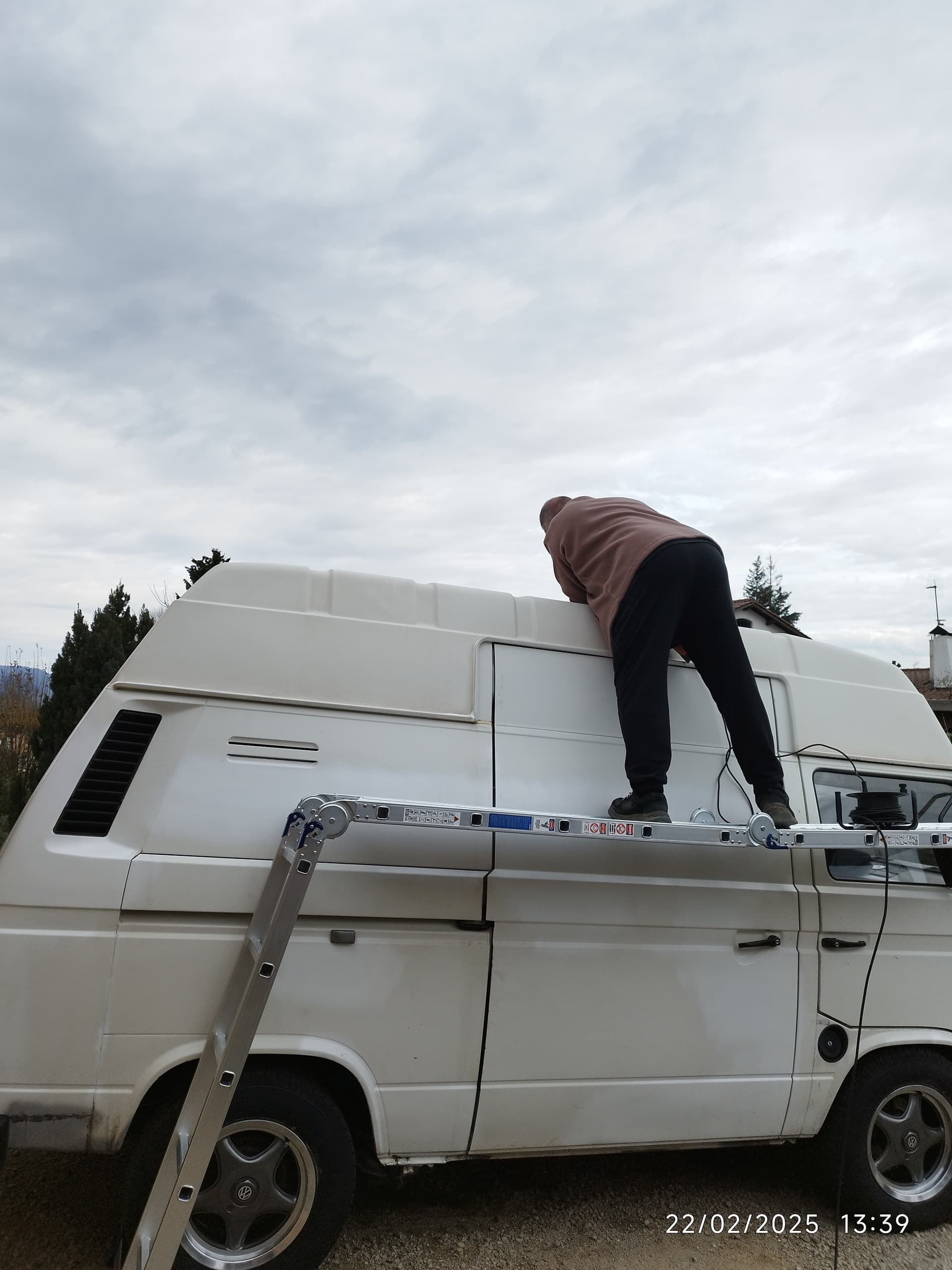

Découpe de la réhausse et pose du lanterneau :heavy_check_mark:
Pose du multicouche, sur le grand panneau latéral :heavy_check_mark:

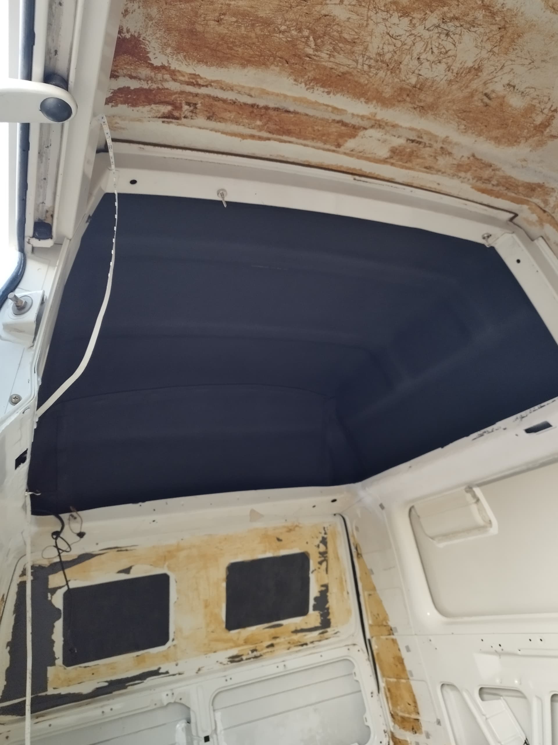

Finition de la pose de l’Armaflex dans la réhausse au-dessus de la cabine :heavy_check_mark:
Création d’un caisson pour le placard au-dessus de la couchette :heavy_check_mark:
Pose d’une partie des baguettes qui permettront de fixer les panneaux d’isorel :heavy_check_mark:

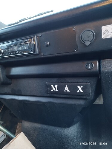

Et enfin début de l’électricité :heavy_check_mark:
