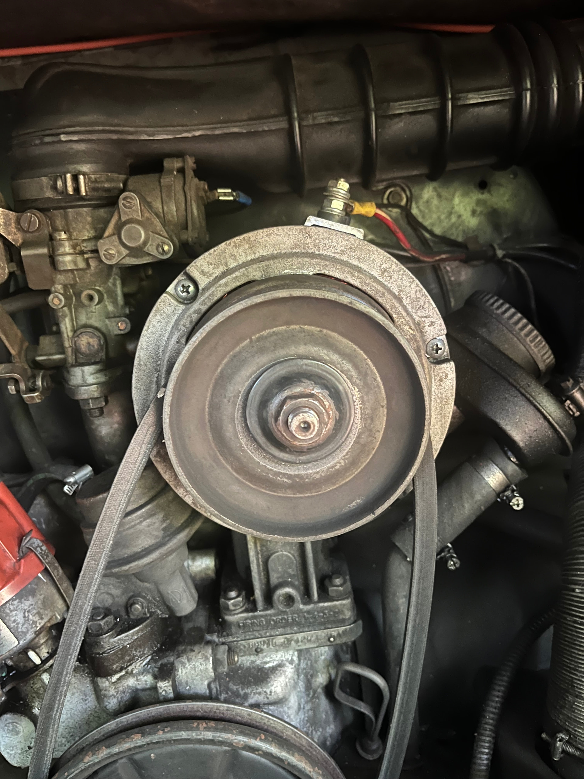

Hello
Ma poulie de dynamo se prend pour Dembelé : elle saute , elle fait des feintes et je crains un passement de courroie !
Ma question serait la suivante : est-ce que de changer la poulie et l écrou de serrage est suffisant ? Y a t il d autres points à vérifier !?
oula, oui c’est pas normal, ne roule surtout pas comme ça.
déjà, est elle serré ?
Si oui, la changer et pourquoi pas la courroie aussi, ça ne fait pas de mal..
sais tu régler la tension de la courroie (avec les rondelles)

Ok !! Sûr je suis " prudent : tu te souviens que j ai 2 mains droites ( je suis gaucher !!) mais j ai un super jeune garagiste passionné de voitures de collection ça aide !!
Donc à ton avis je commande : poulie , écrou et rondelles de réglage ?
Disons que le reglage de la tension de la courroie n’a rien à voir avec un moteur normal, où on éloigne l’alternateur pour tendre la courroie.
Là l’entraxe est fixe, on joue sur le nombre de rondelles entre les 2 joues cônique de la poulie.
Les rondelles en trop devant être remis entre la joue mobile et la rondelle creuse qui est sous l’écrou.
vu la gueule de ta poulie, qui n’est pas concentrique à ton alternateur, c’est sur qu’il y a : soit une poulie cassé, soit un mauvais montage.
et je confirme que tu as un alternateur, et non pas une dynamo
