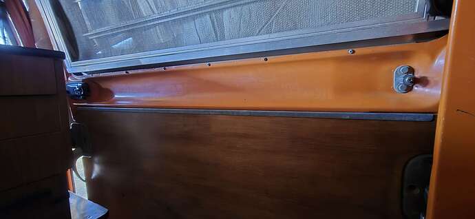

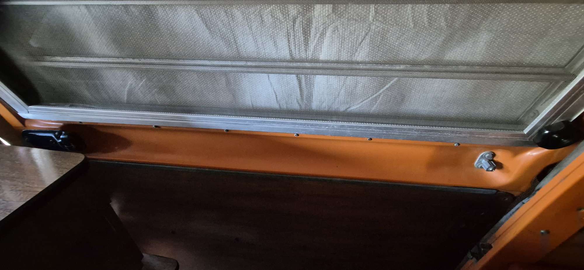

Bonsoir , j’ai l’impression qu’il me manque quelque chose au niveau de la porte latérale a l’intérieur, effectivement avec le meuble il est impossible de fermer de l’intérieur.je vous joint une photo.
Merci beaucoup

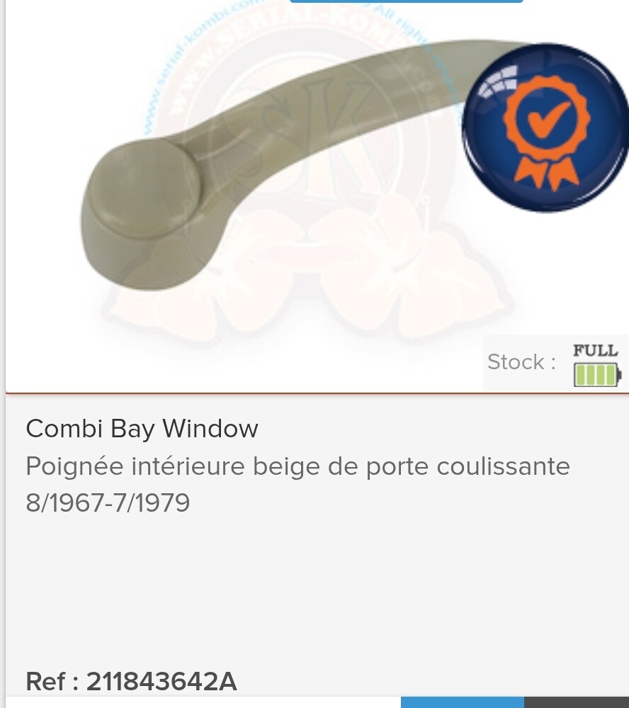

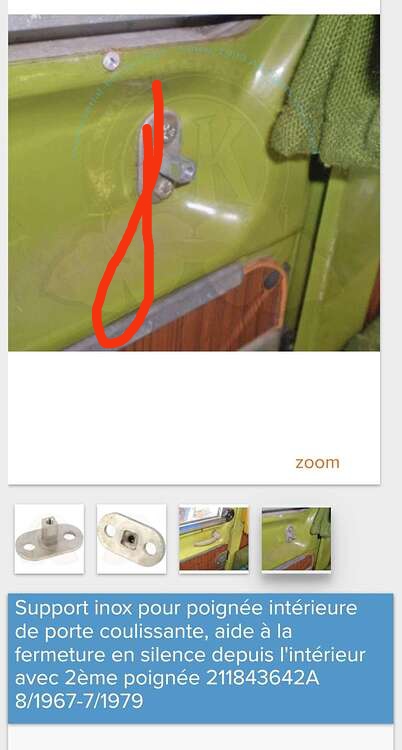

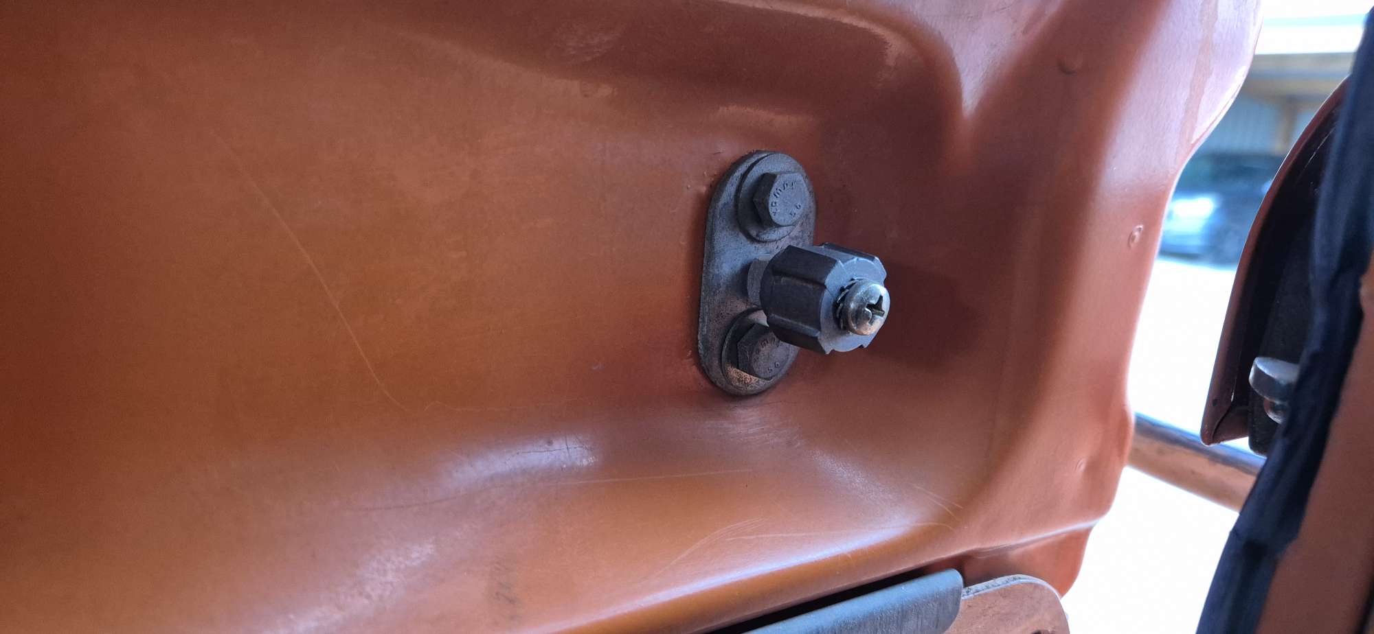

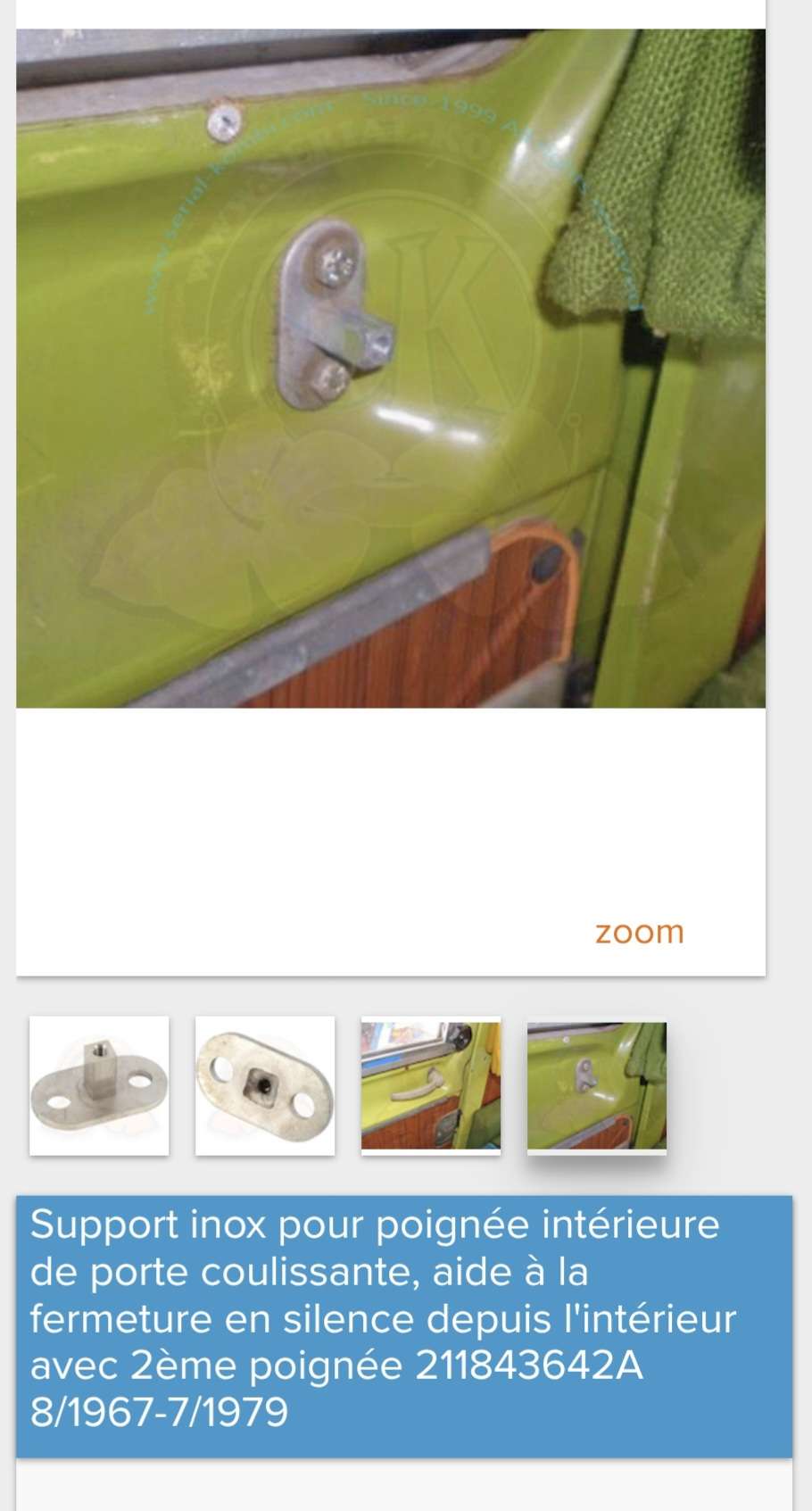

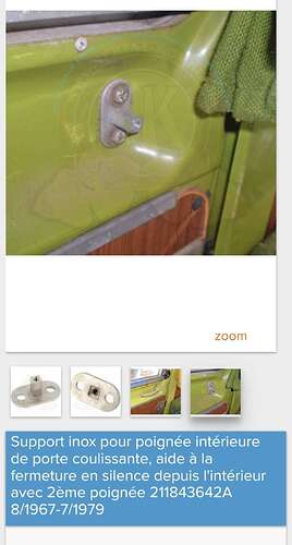

J’ai aussi trouvé ca , ca ne ressemble pas tout à fait à ce que j’ai mais en fait j’ai l’impression que cest parce que il me reste "l’intérieur " de la poignée, jai tout bon ?

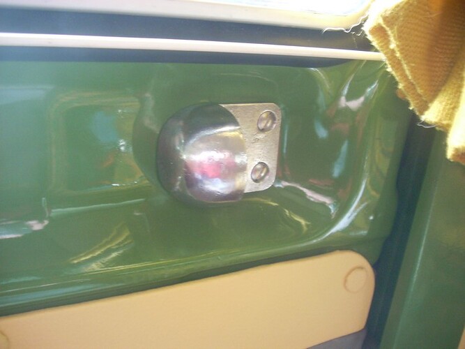

Je pense aussi que tu as l’intérieur plastique de ta poignée, il te suffit de sortir la vis et de tirer sur le plastique pour voir la tête qu’il a.

Je pense que oui, si la poignée a cassée dans sa vie, il reste normalement encore le support.
( Et au pire tu peux observer si le pas de vis a été utilisé ou pas)

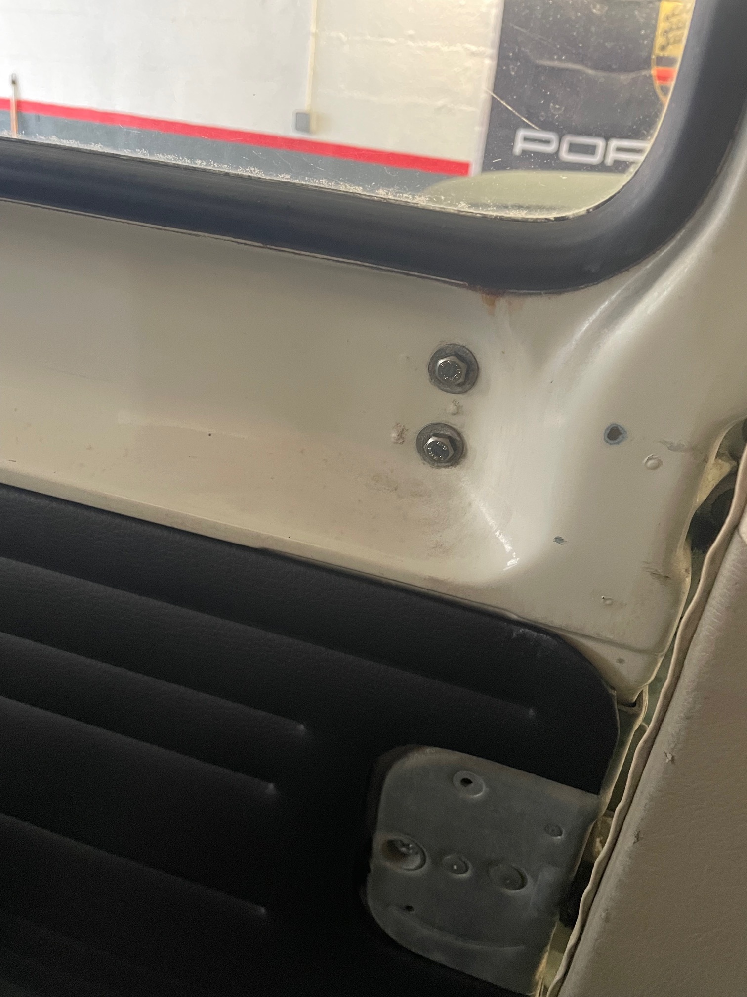

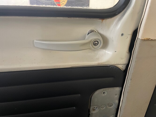

Non. Je pense que c’est sur les Deluxe à multi banquettes - à confirmer par les pros. Le mien ne l’a pas et a été acheté vide comme utilitaire. Il a juste les deux filetages pour monter la poignée.
Merci, je viens de regarder effectivement il y a bien les deux trous. Et la poignée reste solidaire de la porte sans toucher nulle part ? Elle se monte verticalement ou horizontalement ?
Je vais la commander.
Elle se monte à la place des vis de fixation de la serrure arrière.

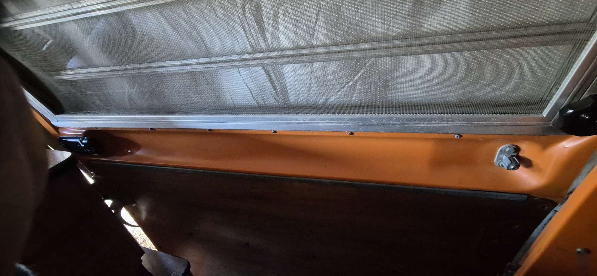

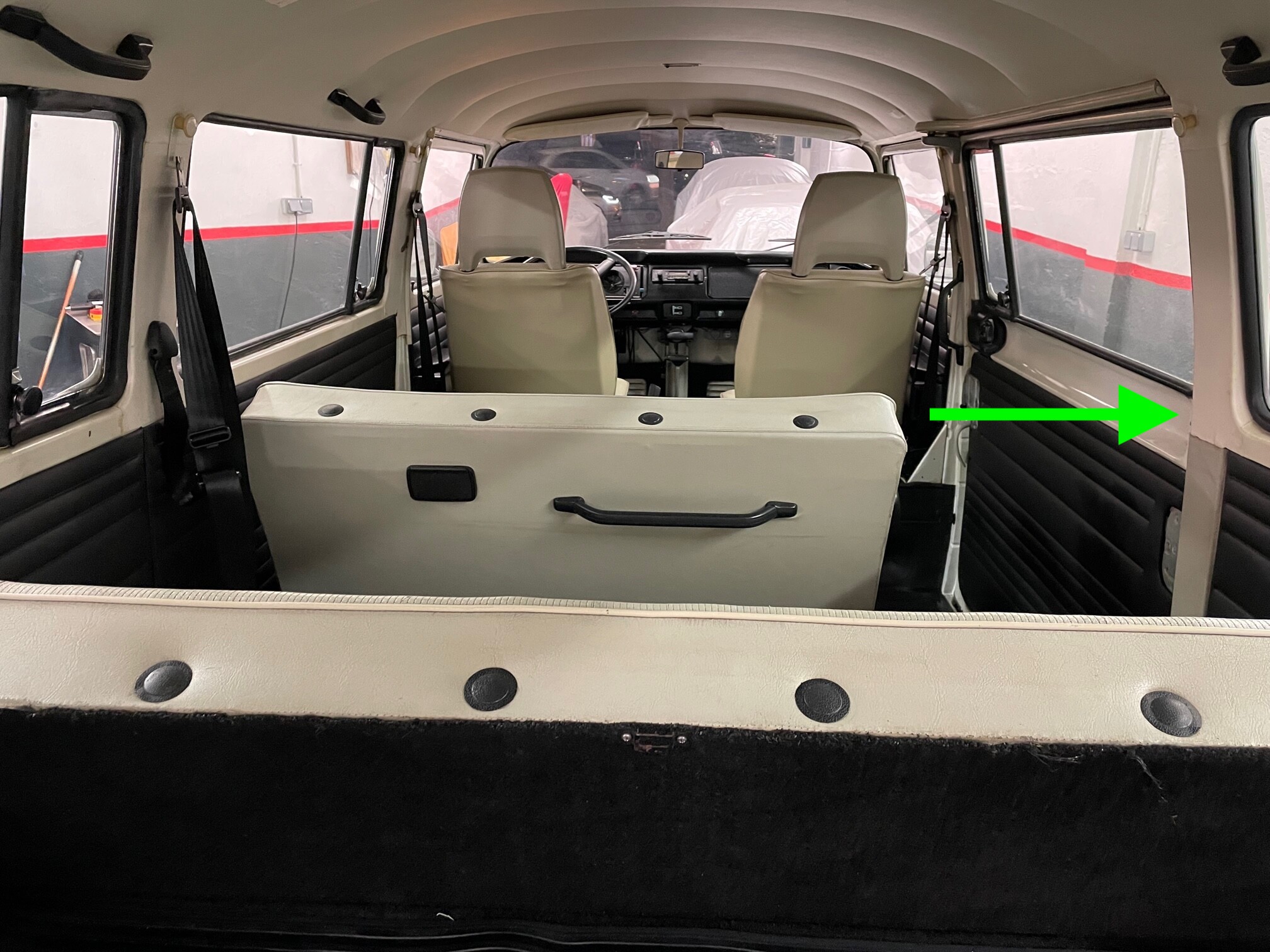

Voilà j’ai essayé de faire une photo de la porte latérale en entier pour montrer ou ce situe cette fameuse poignée manquante
c’est bien ça et sur les westy, il y a une poignée plastique !
