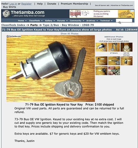

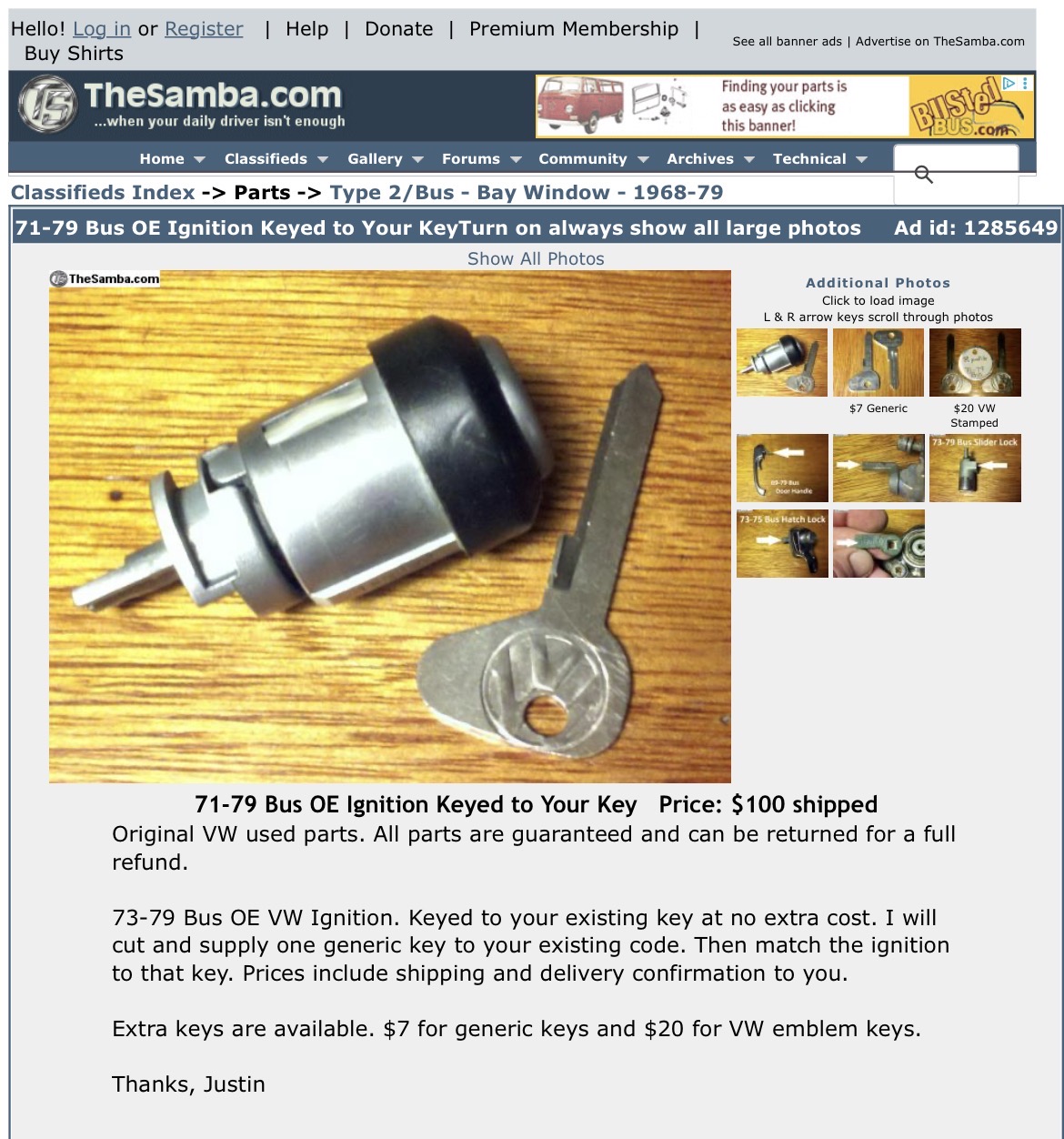

Tu peux aussi prendre le sujet par un autre angle changer le neiman complet sur un profil de clé R et adapter tous tes barillets avec la même clé
Adapter les barillets c’est pas compliqué et il y a des tutos la condition c’est qu’il faut qu’ils soient d origine
Merci pour le conseil. :wink:
