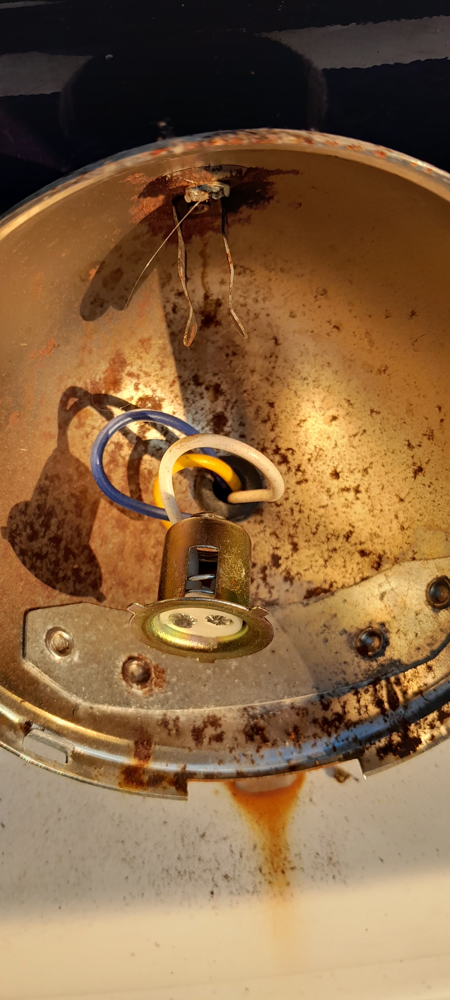

Mes pleins phares sont aujourd’hui gérés par les deux phare additionnels sur le pare-choc du bus.
Je voudrais intensifier l’éclairage qui est pour l’instant en H3 35W
Pensez-vous que je puisse remplacer par de la LED ? j’avoue m’y perdre dans les compatibilité et face à toutes les chinoiseries disponibles …

merci pour l’info High_roof_76 mais tu as réussi à rentrer ce type d’ampoules dans les bols inférieurs ?
J’ai un peu peur de la place dispo et surtout du type de branchement

Mais moi c’est bien mes pleins phare que je veux booster et ceux sont les deux phare auxiliaires sur le parechoc c’est des H3… avec petit ressort pour le contact dans le culot…
