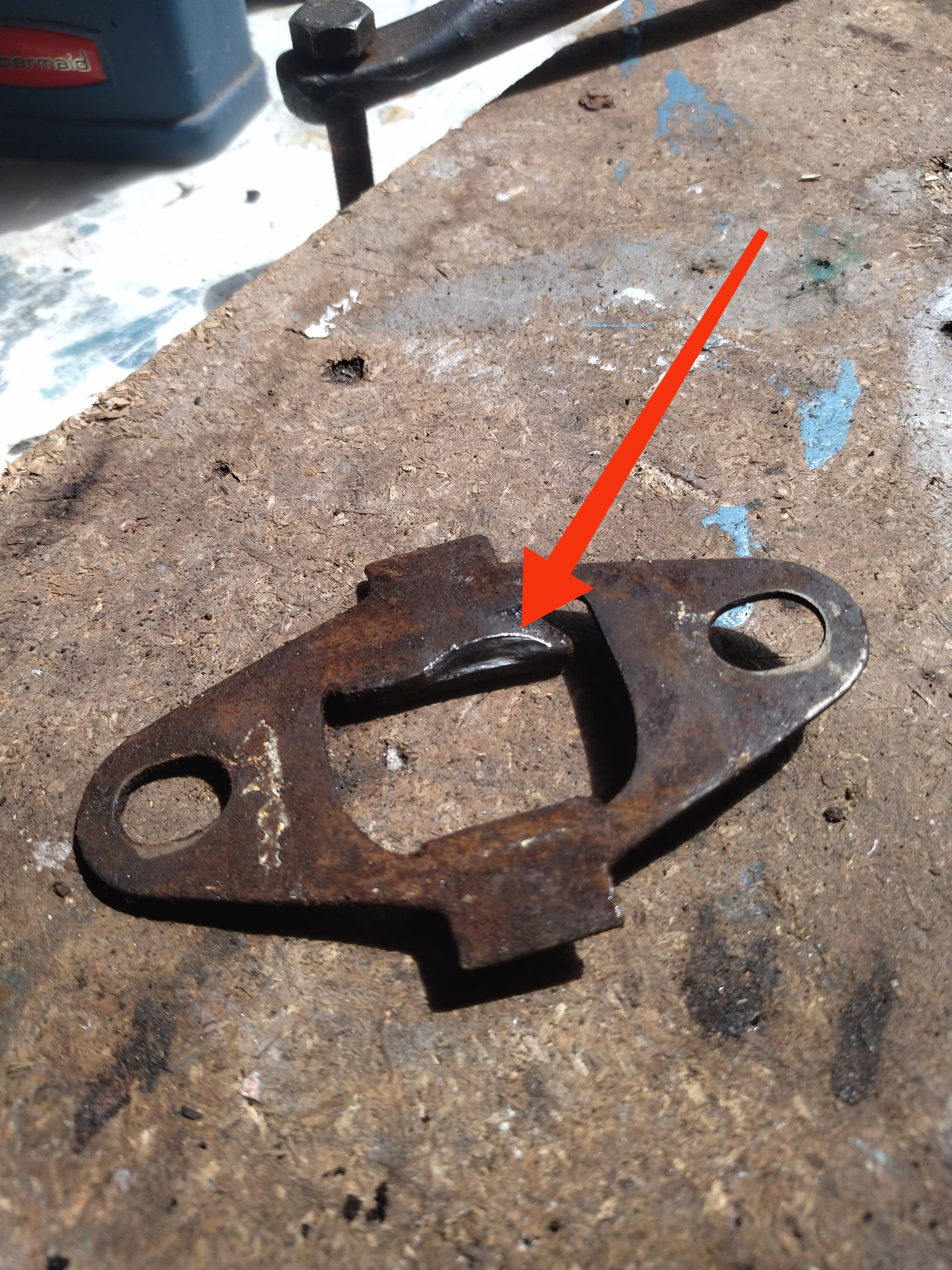

Bonjour, je me suis lancé pour changer la bague qui est en bout de la tringlerie du levier de vitesse, bague changée OK :grin:, et comme un âne j’ai pas regardé le sens de la plaque sous le levier de vitesse et je me gratte la tête comme dit @bigbus73 .
Quelqu’un aurait il une photo où me dire si la ‹ ‹ patte › › la plus longue est côté conducteur ou passager.
Et s’il faut bien se mettre en 2e pour pré_régler avant serrage.

Salut , voilà le bon sens, cox combi, même combat.
Pas évident à régler, faut être patient, mais après moults :crazy_face: essais j’ai craqué pour un trafficox et franchement c’est top, pas besoin d’expliquer à madame comment ça passe…
J’ai la même illustration, mais la tienne est plus claire, j’ai bien monter la plaque du bon côté c’est à dire la ‹ ‹ patte › › la plus longue côté passager. Pour le levier, j’ai un CSP qui va super bien, enfin quand la plaque est bien réglée :grin:

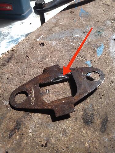

Ma petite plaque est usée ? Vous la changeriez avant remontage ?
Les vitesses risquent d’être plus dures ou plus faciles à passer selon vous ?
Merci de vos réponses j’espère que je suis pas trop à côté de la plaque :grin:
Moi je suis de l’école de changer les pièces si t"as un souci.
Si tout fonctionne et que tu n’as pas de jeu, je la garderai.
Par contre je commanderai une platine neuve en plus dans la prochaine commande, sachant qu’à tout moment tu y auras droit.

Mes vitesses accrochent un peu parfois mais en général c’est pas mal, je les trouve. (Ma copine par contre galère trop). J’ai toujours cru que c’était normal sur un combi d’avoir un peu de mal au départ pour les vitesses ?(La marche arrière est la plus dure a trouver).
Et comme je n’ai jamais conduit d’autres combi que celui la je ne peux pas comparer, je manque d’expérience. Toi qui en a plusieurs​:wink:, as- tu beaucoup de différence d’un modèle à l’autre ?
Sinon, le jeu, ca doit se régler non ?, je vais regarder sur les doc comment ça marche avant de procéder au remontage.
Je vais réfléchir et merci du conseil en tout cas pour ce qui est quand même d’acheter la plaque, c’est une bonne idée
