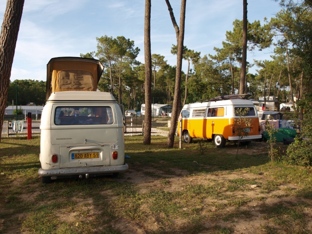

regarde, le bus de Tham, il a des barres de toit hyper hautes apparemment faites pour passer au dessus du toit westy :wink:

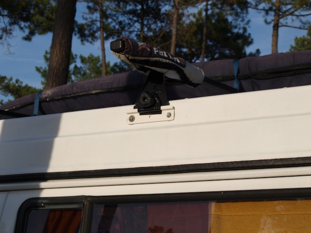

en vacances, je suis tombé avec un suisse, fervent amateur de surf
et il avait ce systeme sur son westy
j ai trouvé ça :wink:

la faut fixer mais c est sympa…
