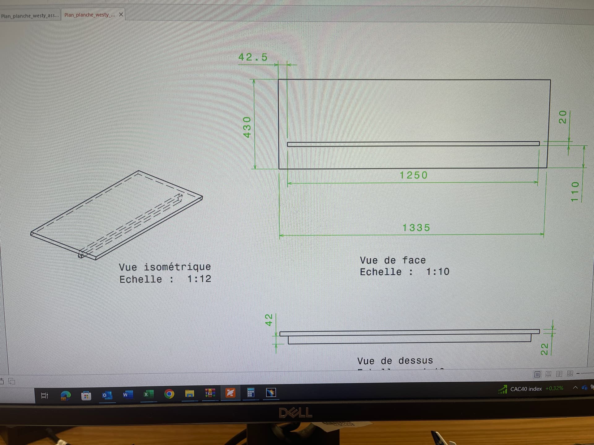

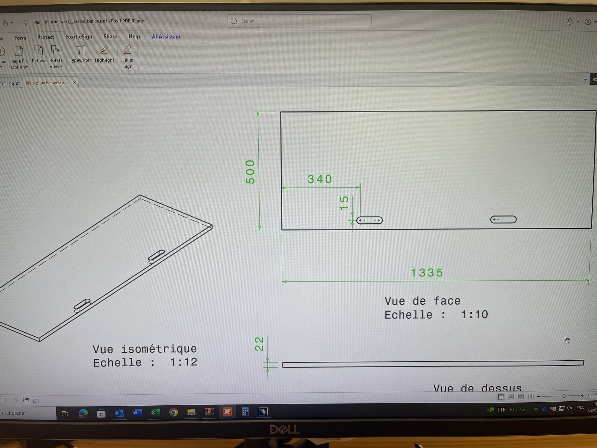

Je souhaiterais fabriquer une banquette-lit occupant toute la largeur de mon Combi T2. Cependant, je n’ai pas réussi à trouver les dimensions exactes des deux planches (assise et dossier).
Si quelqu’un a ces informations ainsi que les dimensions des mousses pour le matelas, je suis preneur. Et si vous avez un plan ou des schémas, ce serait encore mieux !
Merci d’avance pour votre aide.
Je vais essayer de prendre le temps de mesurer le mien.
C’est un Rock n roll bed: VW Bay-Split-T25 Bed: Full Width | VW Rusty Lee
Faut que je mesure les matelas
C’est les dimensions exactes d’origine en pleine largeur :wink:
