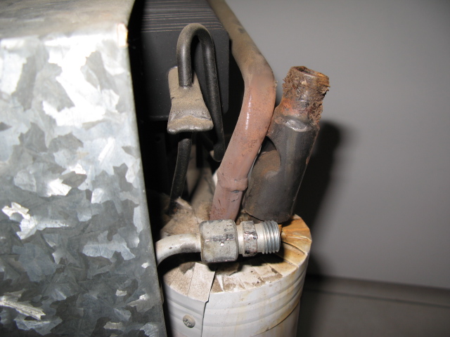

Par contre une autre question se pose. Il y a un trou dans le conduit d’évacuation. Je pense que cela peut être pour le tirage mais je n’en suis pas sûr. Est ce que quelqu’un peut me confirmer qu’il a la même chose?
Voilà une photo du trou:
Et une photo de l’état général du frigo:
En tout cas quand je le retourne j’entends le liquide couler et il n’y a pas de fuite.
Encore merci à Pierre et à bientôt.
Oui tout a fait je viens de regarder sur le mien je pense comme toi pour le tirage.

Salut les campers,il y a un trou,c’est normal,cela s’appelle un conne Venturi (du nom de l’inventeur)et cela sert à évacuer l’air :nerd:
