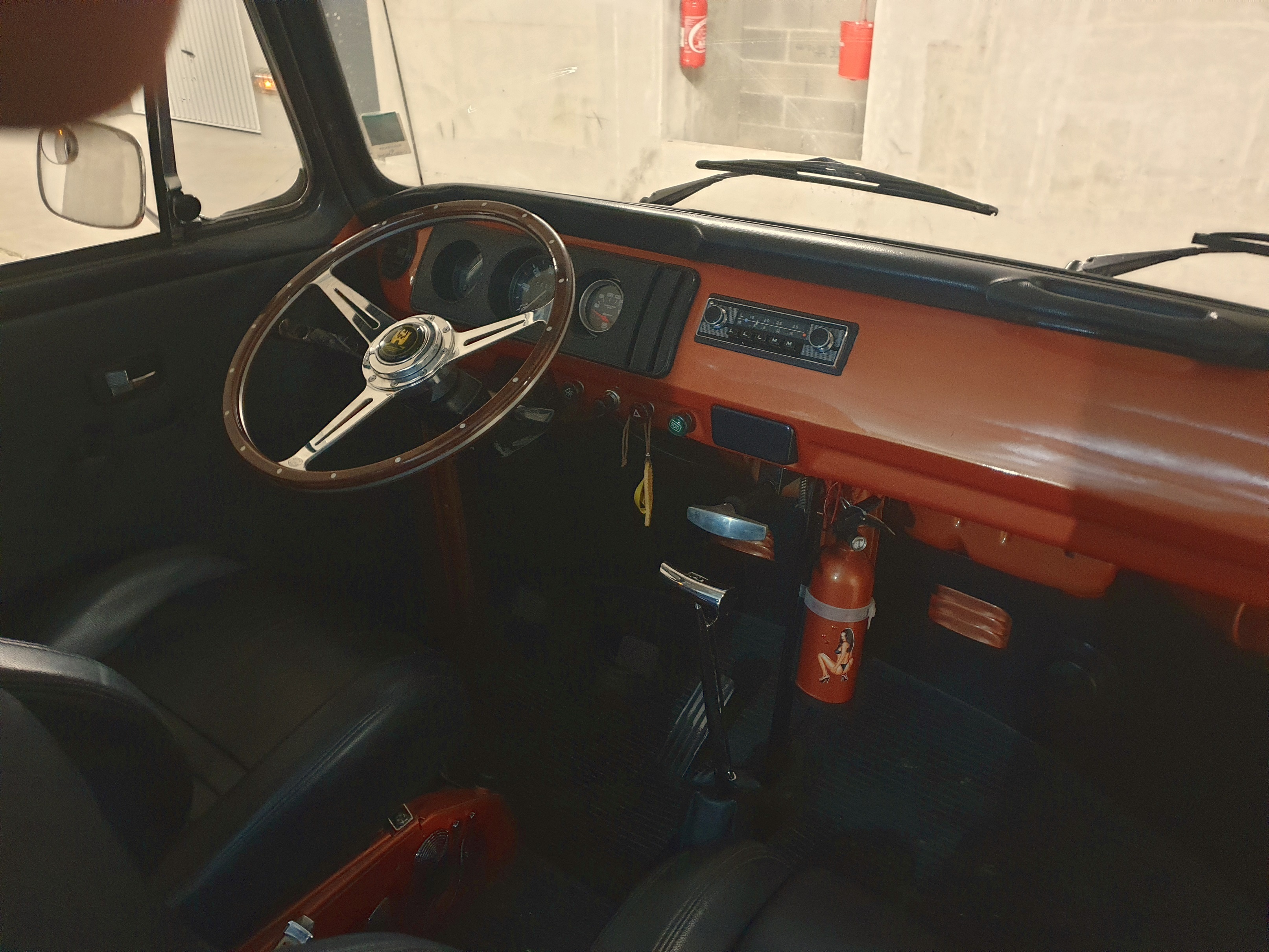

J’avance sur mon projet de pièce en 3D. Après une première impression et quelques ajustements, voici les pièces imprimées en photo:
casimages.com/i/20052001573018963.jpg.html
Le rendu gris avec toutes les marques est du à la technologie d’impression utilisée, mais elles ne se verront plus après teinture en noir.
J’en ai profité pour uniformiser mes 2 poignées de lève vitre, intégrer un support de téléphone pour le GPS à la place du 3eme trou du tdb. J’ai aussi fait les grilles de ventilation avec le clapet, ainsi que les poignée de porte et un cache pour l’autoradio. Le but étant d’uniformiser un peu l’intérieur en utilisant la même teinte et les même matériau. Et surtout refaire toutes les pièces cassées ou en mauvais état sur mon combi. J’essayerai de vous montrer le rendu teintées en noir et installées.

Ça y est les pièces sont teintées en noir. Je viens juste de finir l assemblage des pièces. Ça rend vraiment infiniment mieux. Et maintenant je vais les stocker en attendant la fin des travaux pour pas les abîmer. J essayerai de vous faire une photo du rendu.
Oui les possibilités sont infinies. Il y a des sites qui proposent une multitude de matériaux, de couleurs, de technologie et du coup aussi de prix. Mes pièces sont faite en mjf avec une imprimante HP. J ai de la chance parce que ça fait un rendu très propre, mais uniquement des pièces grises non uniforme, puis noires une fois teintées. Mais depuis que j’ai découvert grâce à mon boulot l’impression 3d, j ai découvert plein de nouvelles possibilités. Il est possible de refaire tout ce qui n est plus fabriqué , ou de faire des pièces personnalisées , ou meme de creer de bouvelles pieces moyennant de dessiner la pièce en 3d. C est pour cela que je propose de partager nos différentes réalisations afin de ne pas avoir à redessiner quelque chose de déjà fait (oui oui je suis faignant). Ça choquera les puristes de l’origine, mais c est mon moyen de remplacer les pièces manquantes ou casser de mon combi à moindre coût. Et ça le rend unique :wink:

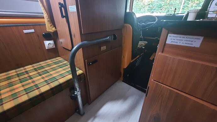

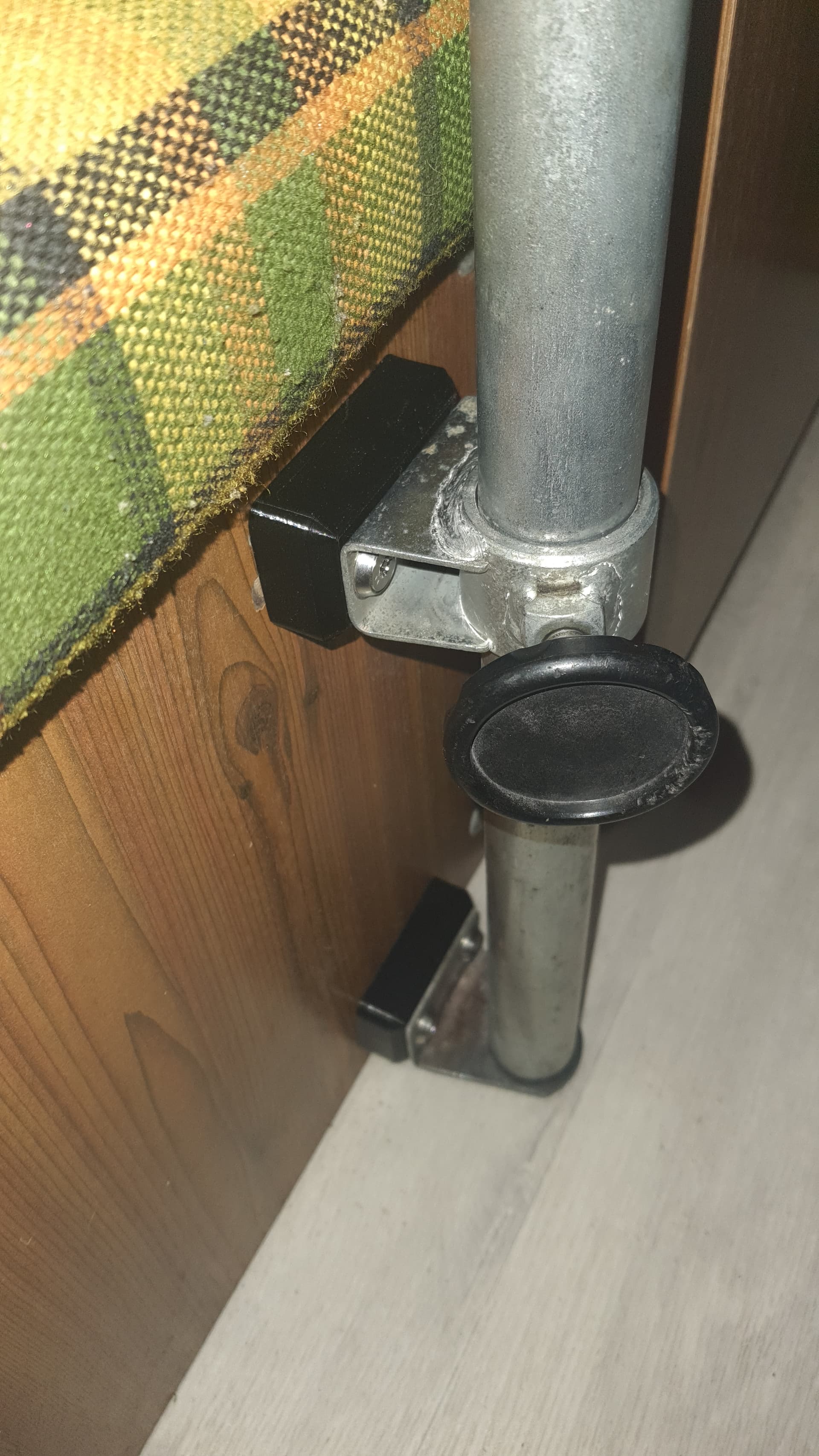

Cales pour les supports de pieds de tables. Ca permet de laisser le pied de table à poste en permanence sans qu’il ne gêne.

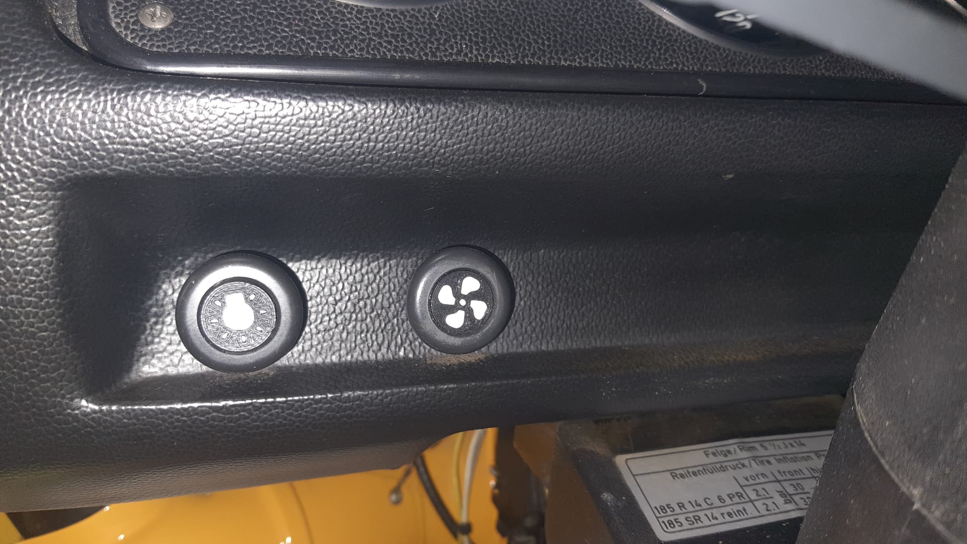

Je n’ai pas réussi à trouver les capsules pour mes boutons de phares et ventilation. J’en ai donc refait :

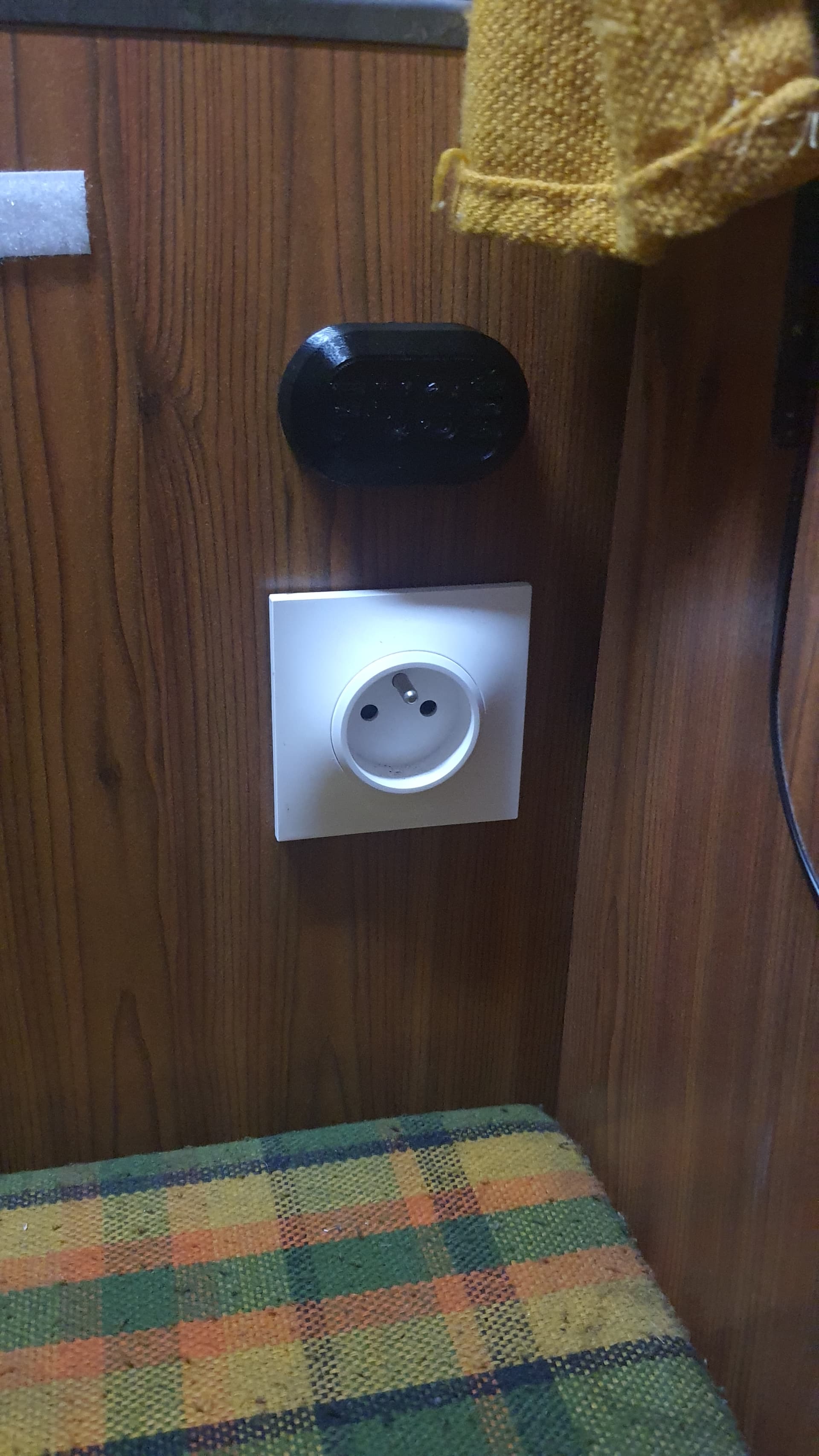

J’ai également fait un cache pour les fusibles 220V car la découpe autour dans le panneau bois n’est vraiment pas propre.
Voila si les 3D intéressent, je peux les partager.

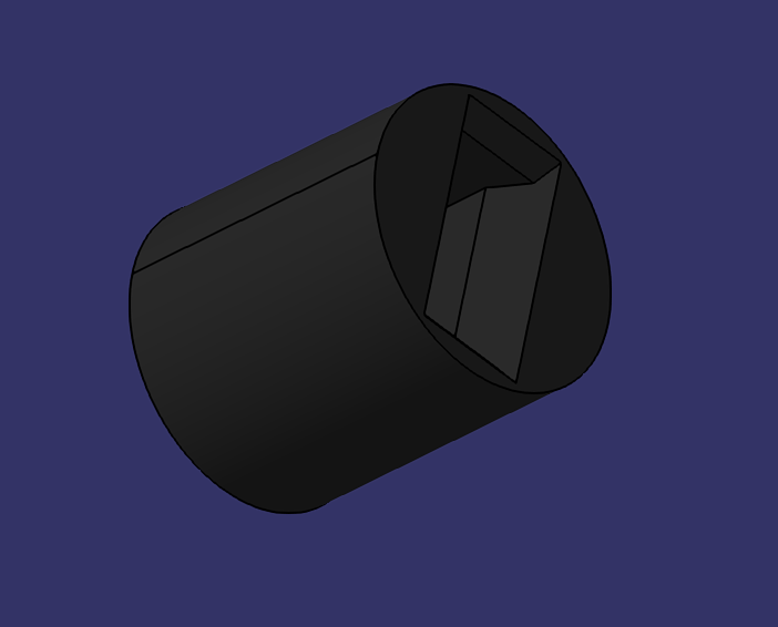

Hello,
j’ai cassé mon connecteur de volets d’air frais. Quand j’ai vu le prix de 12€ sur SK je l’ai dessiné et imprimé.
Si il y a des gens intéressés :wink:

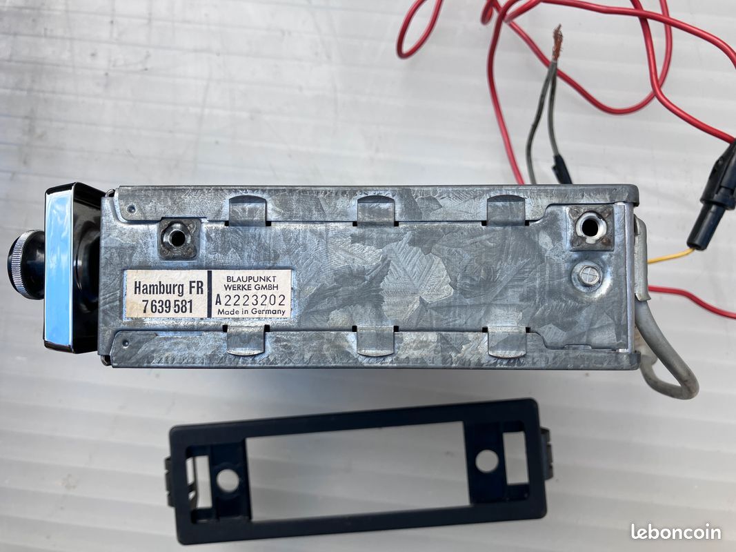

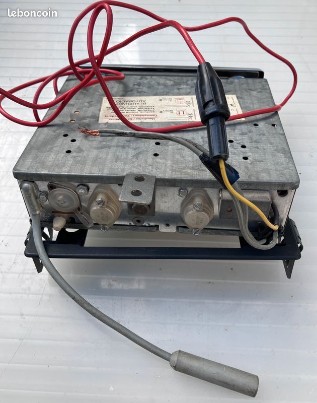

Lorsque j’ai récupéré mon combi j’avais constater que les précédents propriétaires avaient du agrandir légèrement le cadre au niveau de l’emplacement du poste de l’autoradio. Et je me suis dit tiens le jour ou je vais en installer un il risque de passer a travers.
Hey bien résultat je te le donne en 1000. Le poste passe a travers et ne tiens pas. Hey je me disais effectivement trouver un cerclage adaptables afin qu’il puisse etre maintenu directement depuis le tableau de bord.
Mais effectivement le coup de l’impression 3D pourrait etre une solution. Ou peut-être que ca existe deja ce genre de système?
Attention si tu souhaite installer un vieux poste radio … Notamment certains Blaupunkt, si tu n’a pas le cadre / tiroir qui va avec, bin ca passe a travers … c’est ce qui m’est arrivé … Par chance j’avais la piece d’adaptation qui allait bien (la petite piece noir sous l’autoradio avec des lames de ressort qui bloquent l’ensemble une fois en place).
Ca donne ca une fois installé.

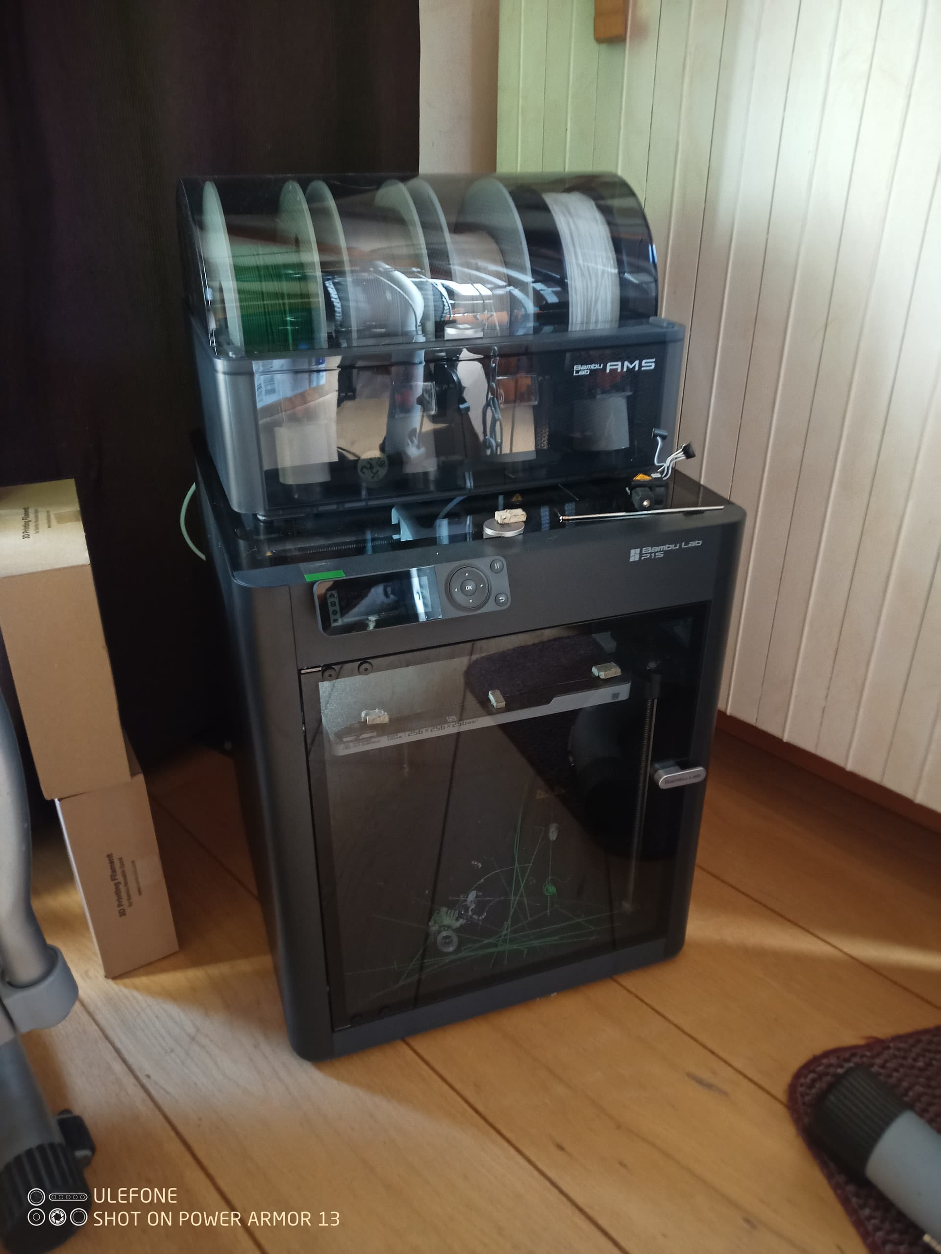

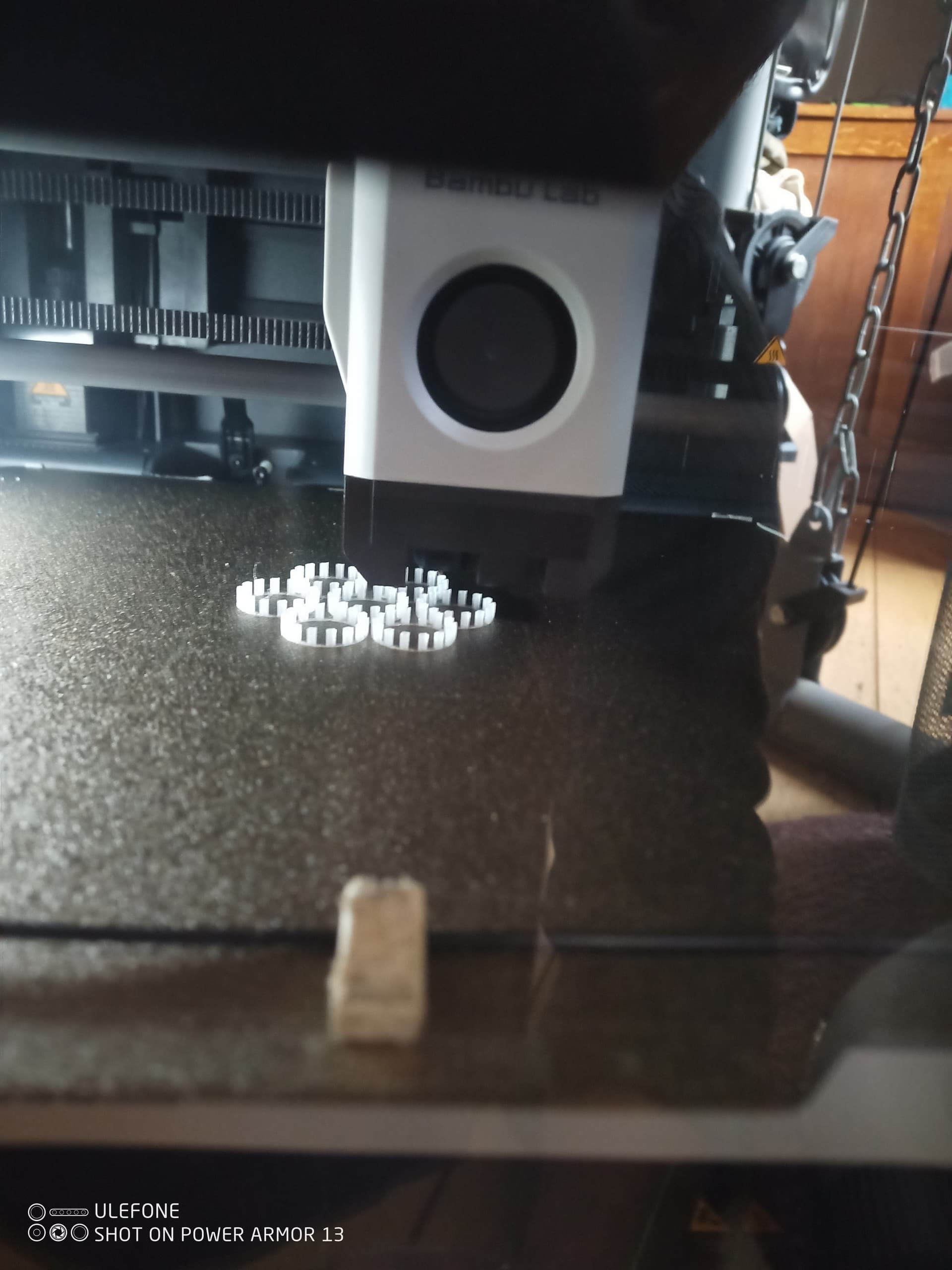

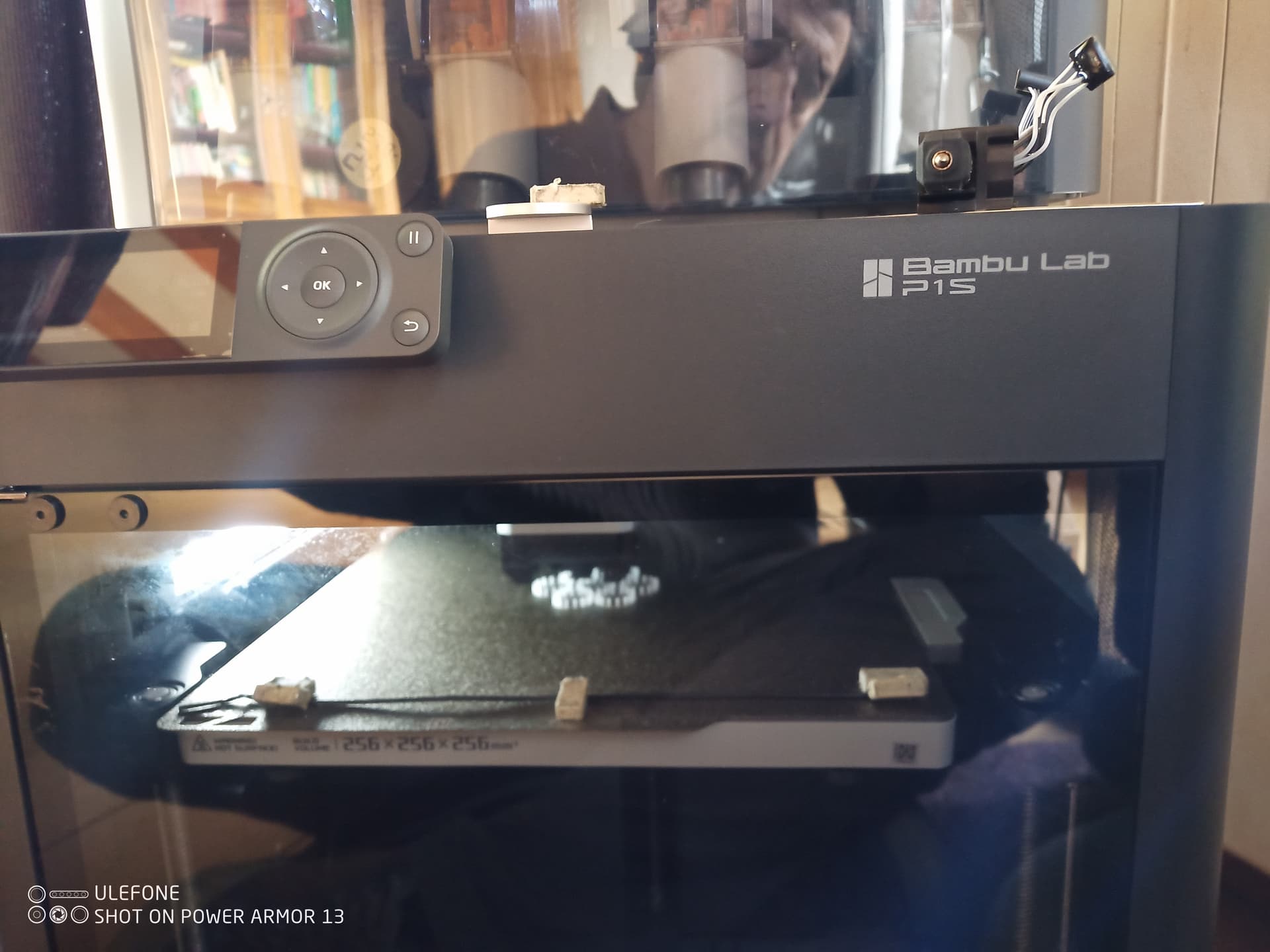

Le fiston lui s’est acheté une nouvelle imprimante 3D avec sa paie d’ingénieur…

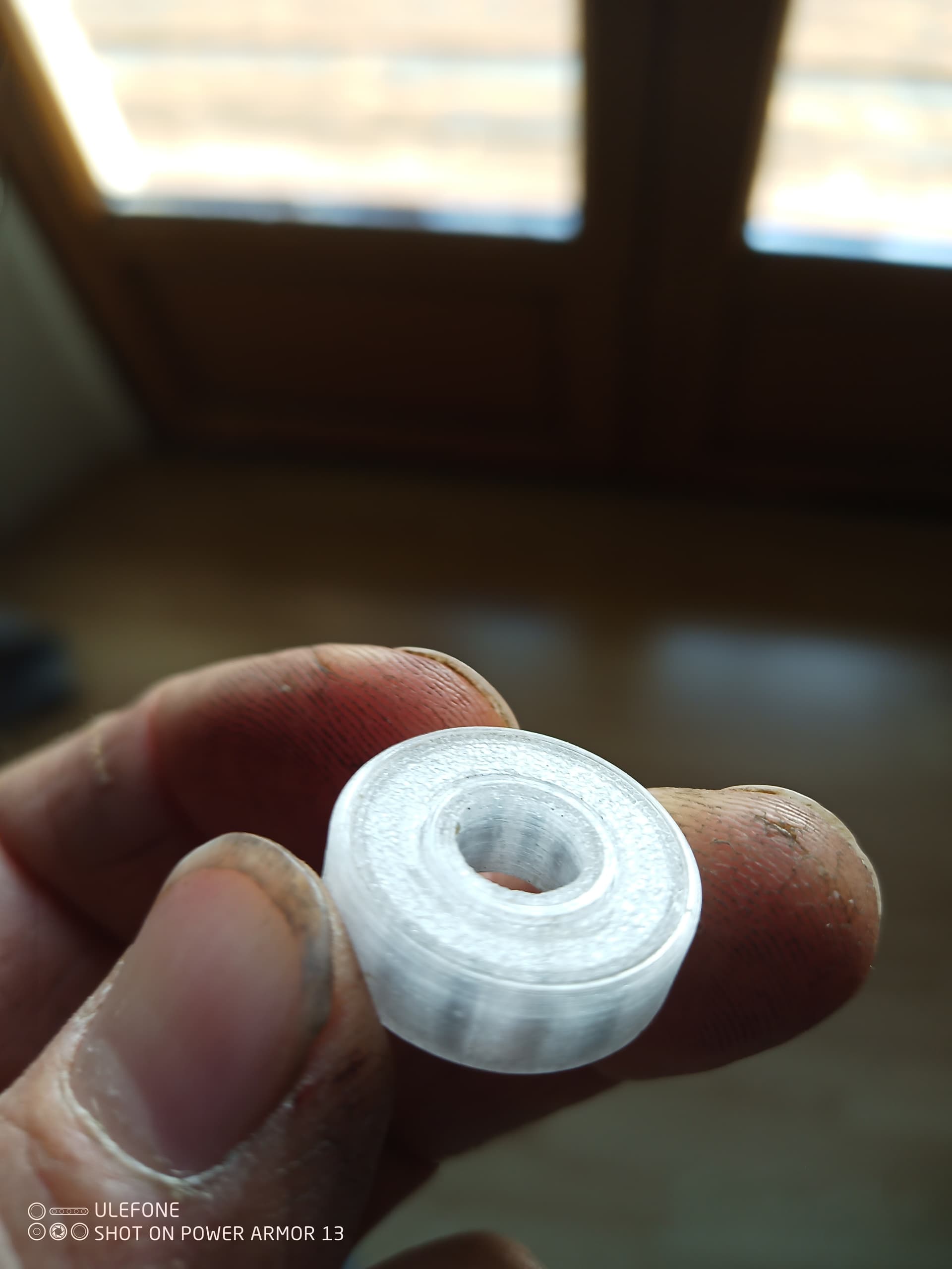

Ho le truc de fou :scream:

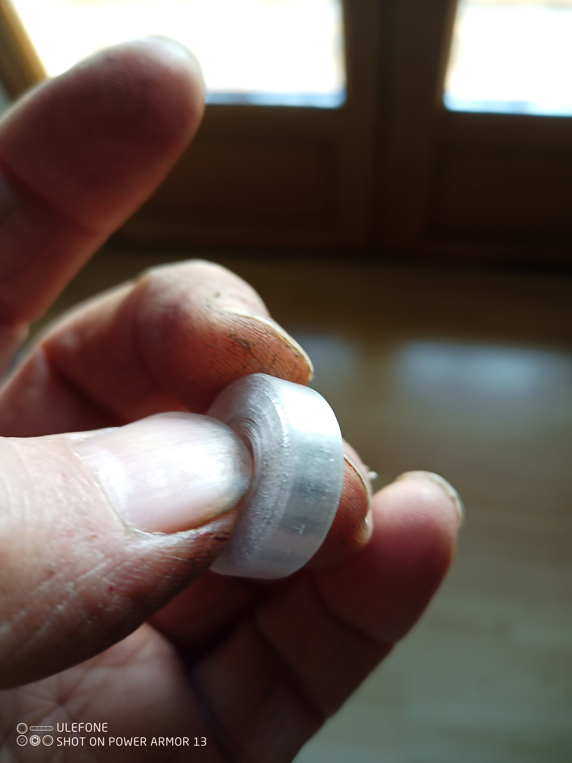

Mais que fait il ? :thinking:
Suis je bête… il fabrique des roulements
Le pire, c’est qu’ils roulent super bien :hushed:
Je sais pas ce qu’il va encore nous inventer, un dévidoire pour les bobines de fil si je comprend bien :roll_eyes:

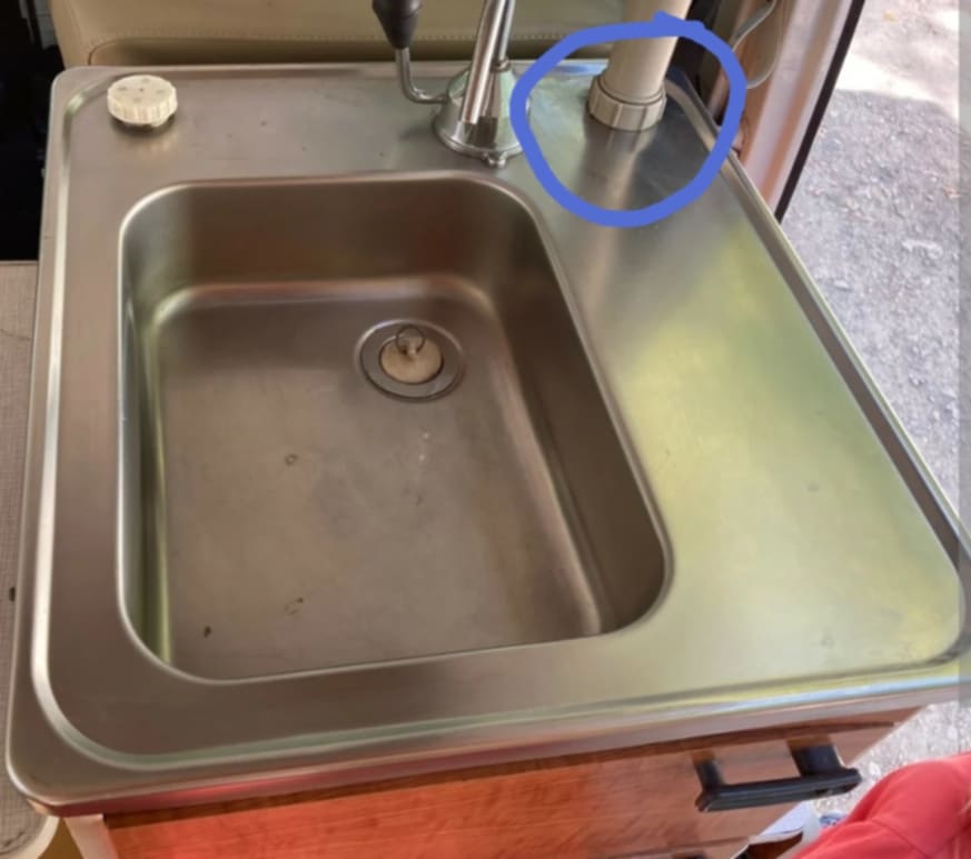

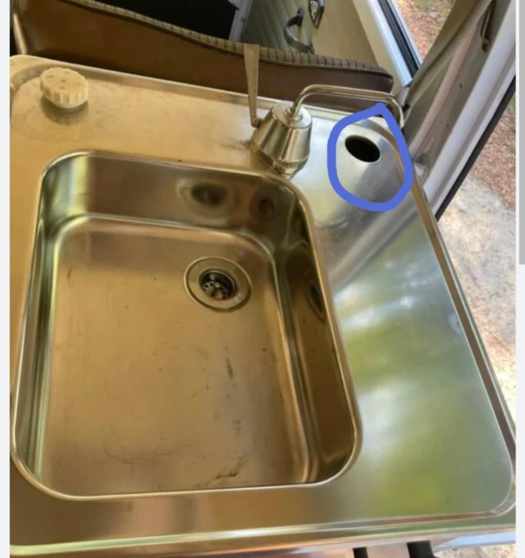

J’ai un projet pour lui s’il veut :sweat_smile::sweat_smile:
Je ne trouve pas le tuyau avec presse étoupe vissée. Pour refixer la ventilation à l’évier :stuck_out_tongue_winking_eye:
