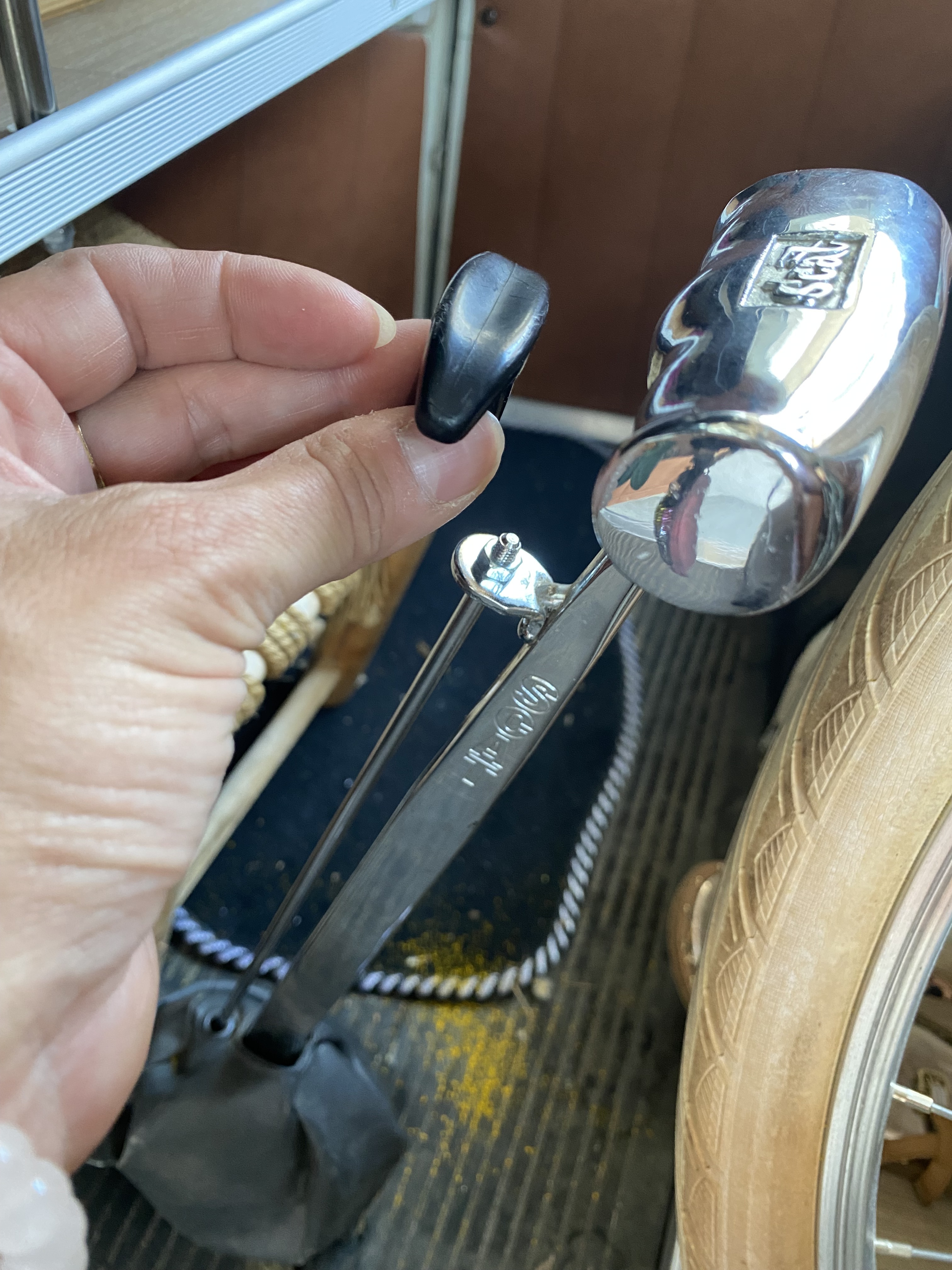

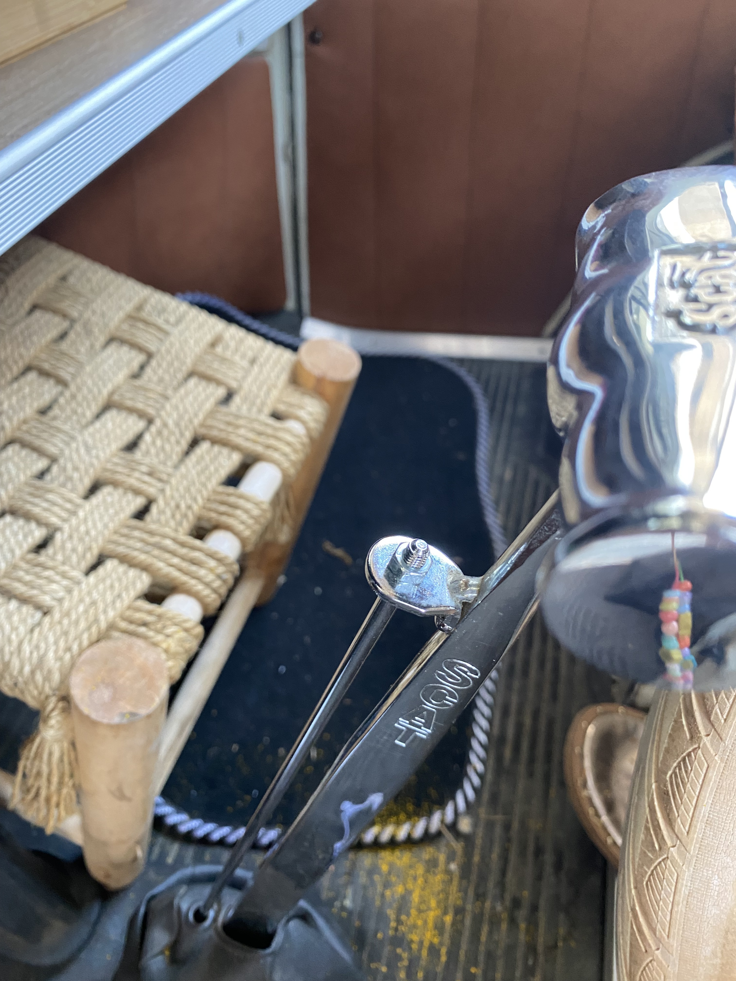

Deuxième problème, à la fin de mon roadtrip en roulant j’ai « jouer » avec la tirette qui sert de levier pour la marche arrière. Levier de vitesse SCAT. C’est un pas de visse mais impossible de le revisser, j’ai mis un boulon dans l’urgence car il me rester 300 bornes à faire mais les vitesses ont dû être décaler car les rapports sont plus dures, je ne peux rester plus longtemps comme ça. Avez-vous déjà eu ce soucis HELP ME ! lol

Pour ton levier, je ne saurai que te conseiller de remettre un levier d’origine … Désolé, ça ne fait pas avancer ton shmilblik…

Y’a forcément une solution pour remettre la petite tirette sans pouvoir changer le levier de vitesse complet ? lol

Bizarre cette tirette, dans la vw il y a plein de modifications loufoques. Il faut s’en méfier.

La tirette est d’origine j’ai vu que sur serial combi ou technic… ils le vendent comme ça. Je pense pouvoir sortir la tige par le dessous et le revisser affaire à suivre.
Pensez-vous que cela puisse avoir un rapport entre le levier de vitesse et démarreur ? (Question con) mais comme je vous dit je suis novice j’apprends avec vos témoignages
Non, pas de lien entre le levier et le démarreur… La tirette ne sert qu’à engager la marche arrière.
Tu peux éventuellement envoyer une résine/colle époxy dans la partie femelle et la revisser en place puis attendre la durée de séchage indiquée … Prévois de quoi nettoyer les bavures (chiffon/acétone ou alcool à bruler)…
