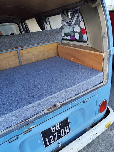

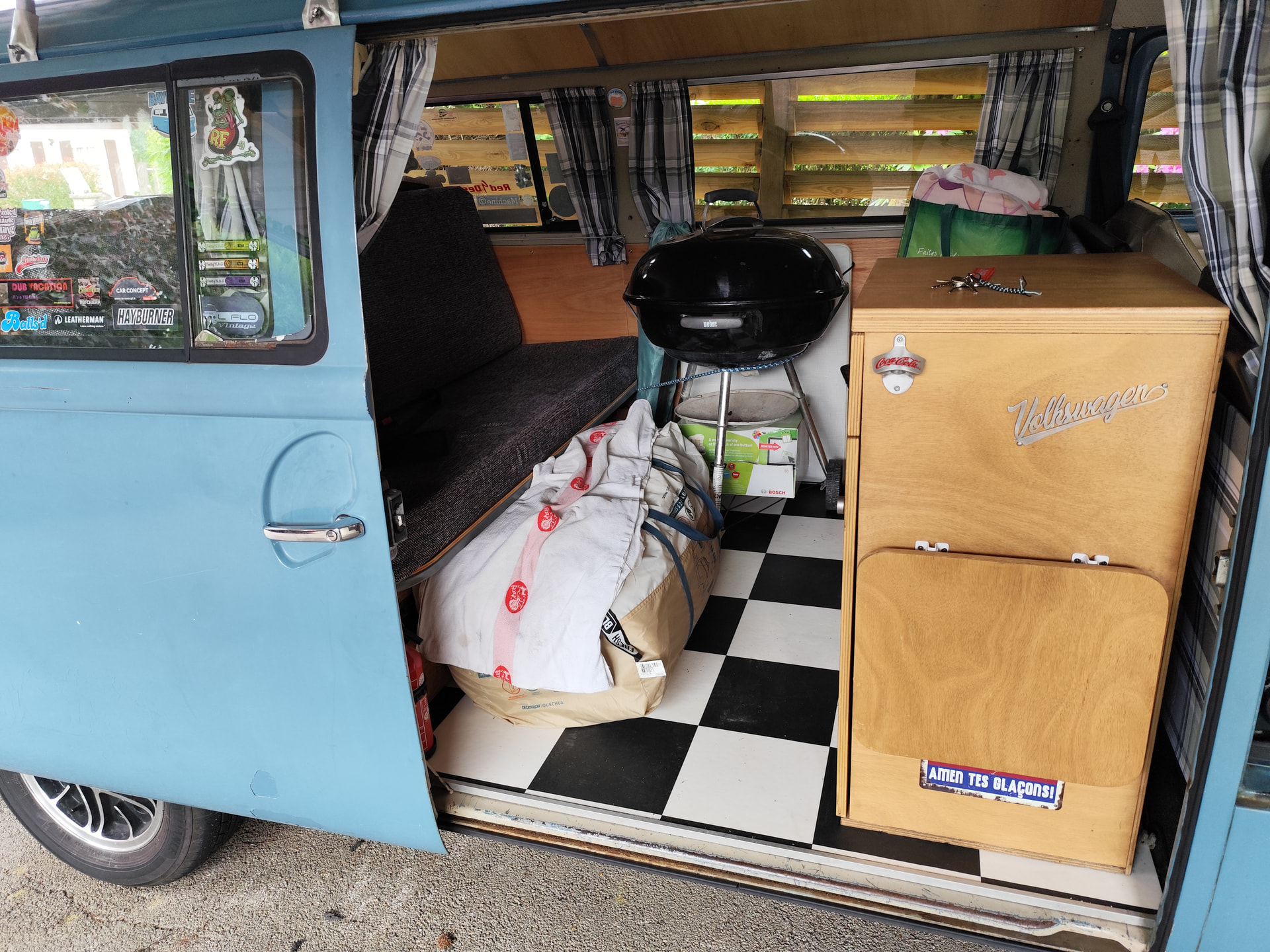

Hello…je continue doucement l’aménagement recupe « à pas de sous » :joy: J’ai quand même investi dans un vrai matelas ( mousse HR 35kg) pour remplacer l’ancien…je me suis mis à la couture (c’est clairement un métier…:sweat_smile:) et j’ai fabriqué mes petites housses, un peu de menuiserie pour les petits meubles du coffre, et c’est parti pour la saison 2025… reste un rangement au niveau des charnières de coffre (qui doivent être changé d’ailleurs, si vous avez des retours là dessus)…
Salut !
Heureux d’avoir des nouvelles de ce beau bus à l’aménagement homemade!
C’est du beau boulot et avec goût. J’aime bien tes petits meubles de coffre. En plus de rangement, vous avez gagné deux chouettes tables de chevet.
bravo pour la couture! j’ai essayé également et je confirme c’est très technique!!
Merci :wink: ça permet de toucher plusieurs metiers, qui sont vraiment beaucoup plus difficiles qu’on ne le croit. Et surtout d’avoir un traitement vraiment perso de l’aménagement, même si 90% de idées sont piquées sur Westfalia…Coté emplacement roue de secours, ça sera un morceau de mousse que je suis en train de terminer (idem matelas) pour garder le trou , y coller quelques outils
Effectivement, c’est vraiment pas simple :sweat_smile: y a pas mal de défauts mais dans l’ensemble , je suis content du résultat

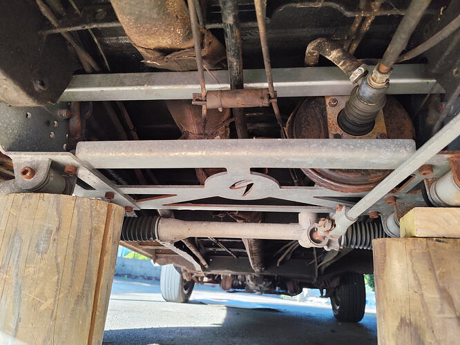

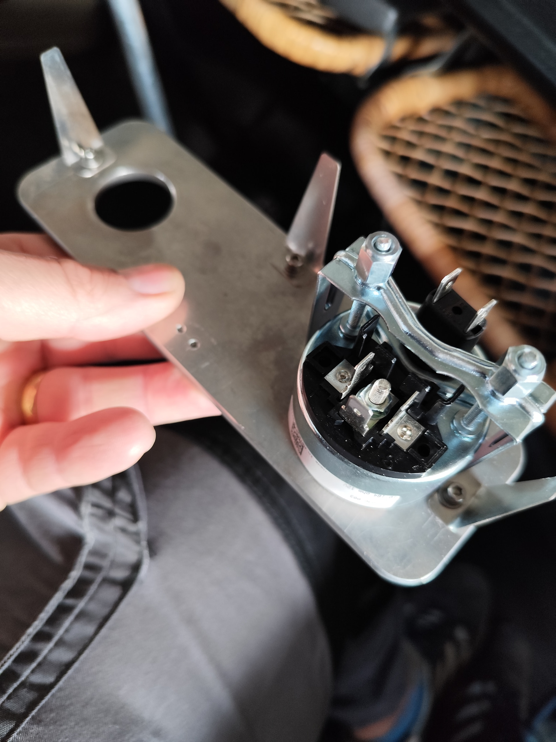

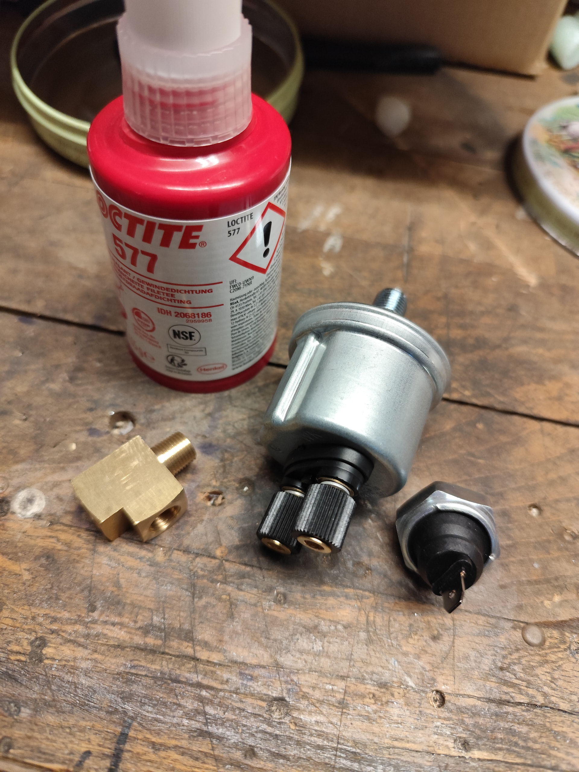

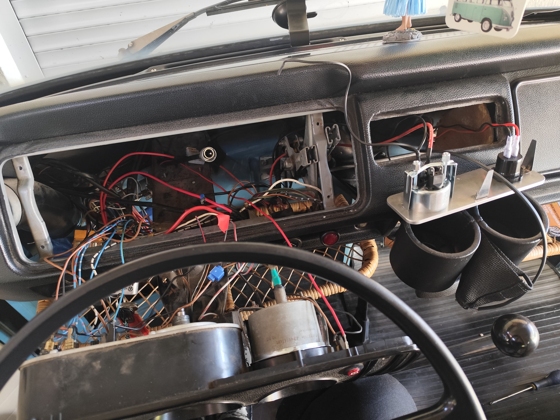

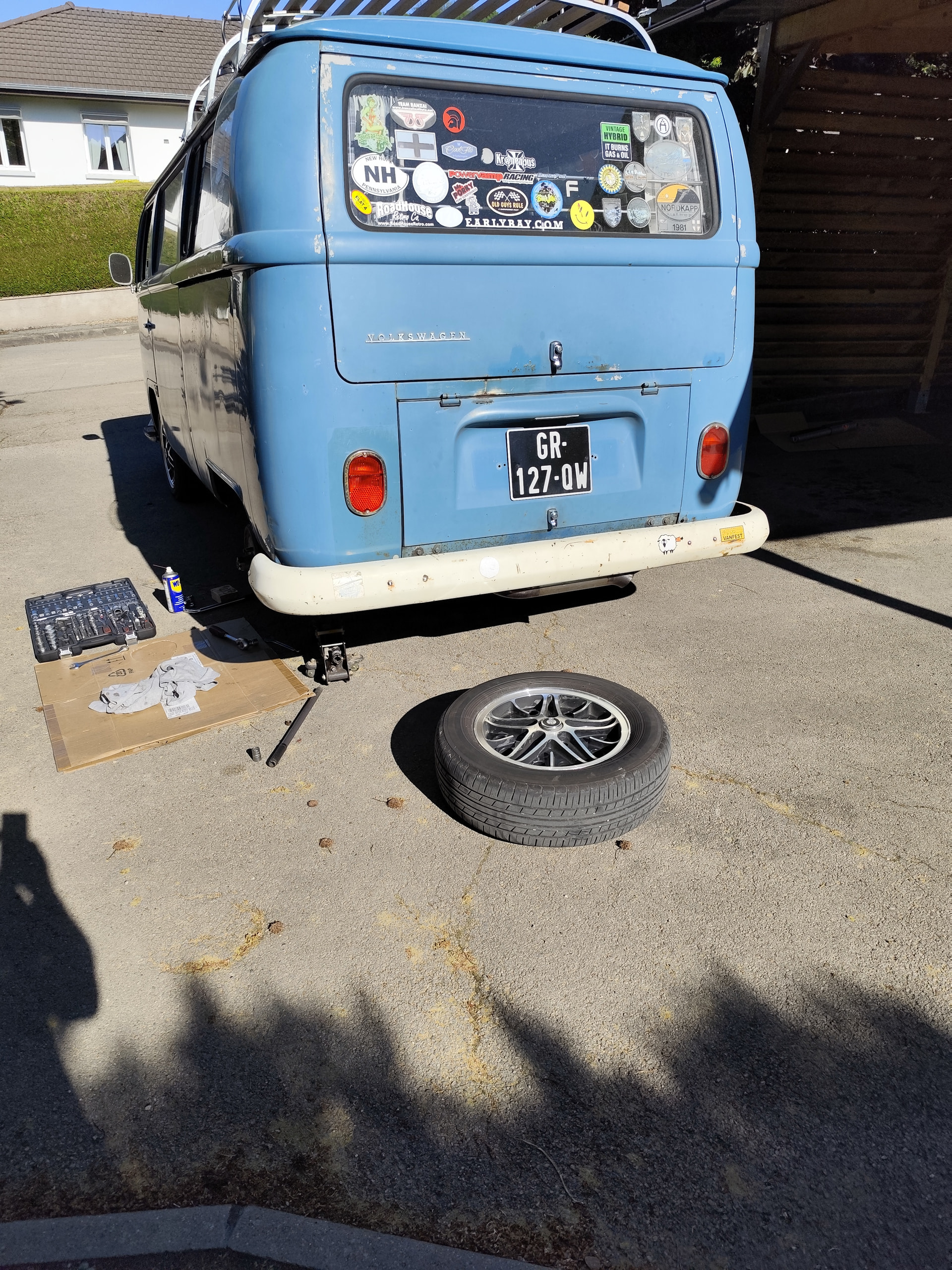

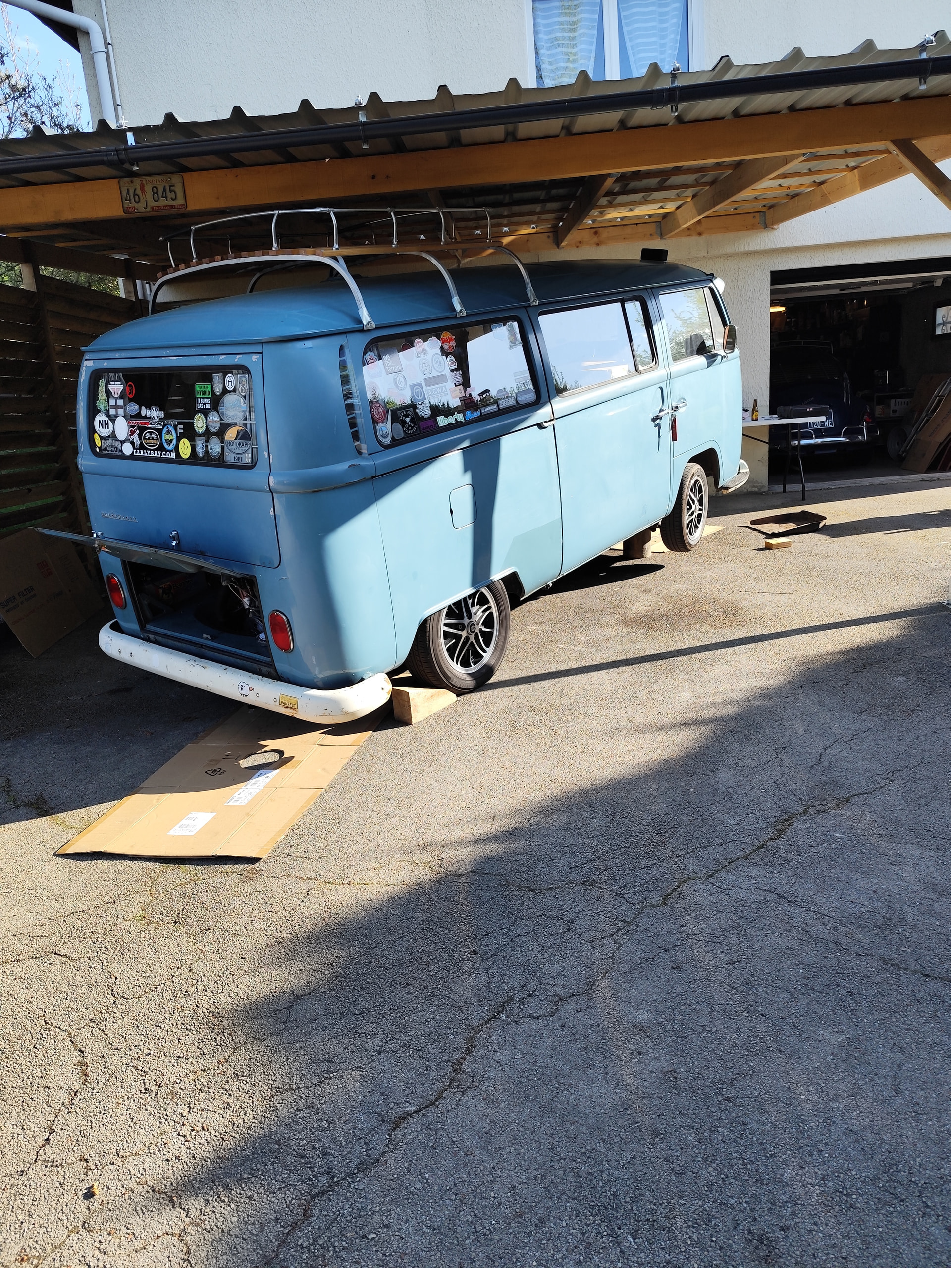

semaine dernière c’était branchement (enfin) de la sonde et du mano de pression, tout fonctionne à merveille: 4 bars au ralenti à froid et 2.8/3 bars à 3000tr (moteur chaud)

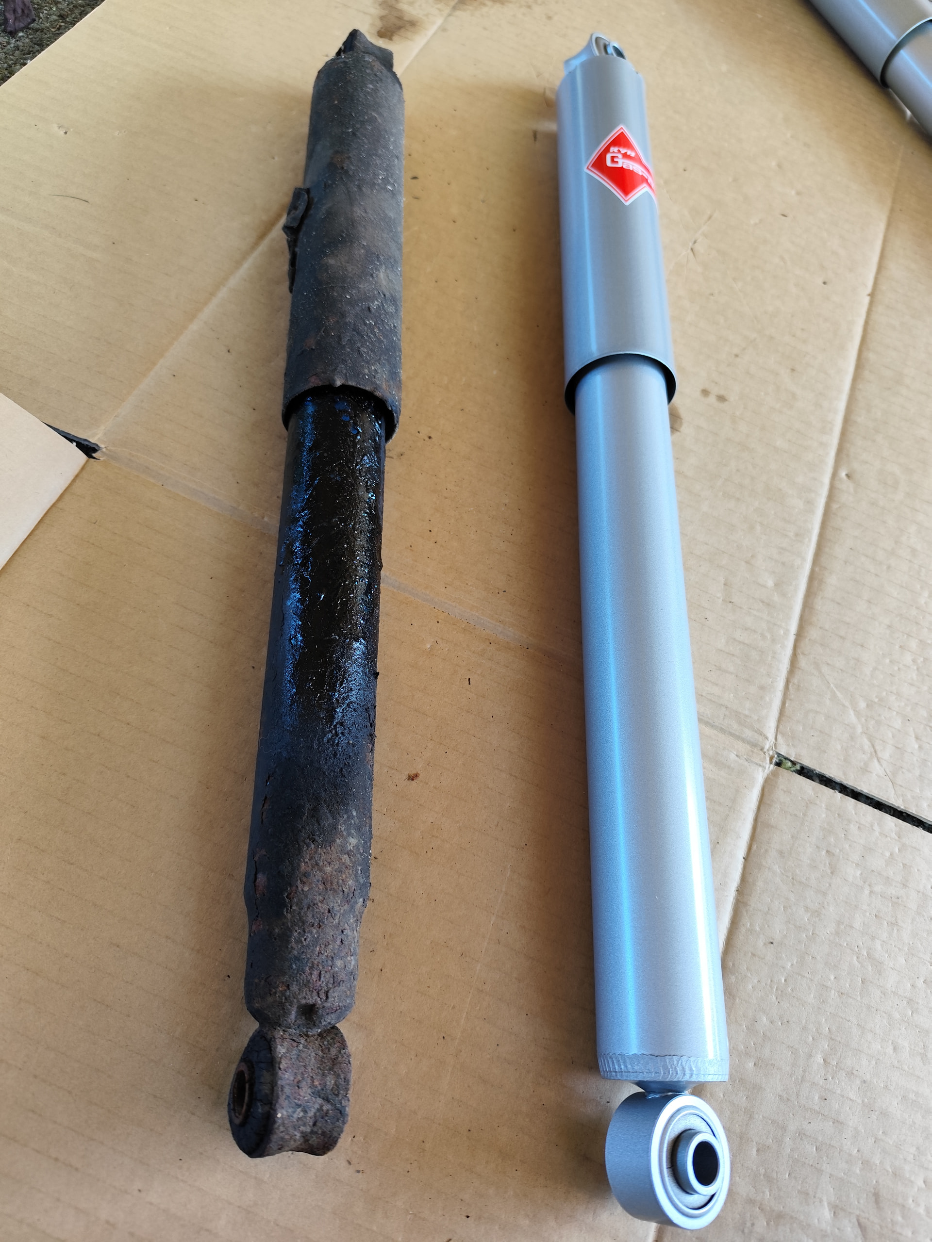

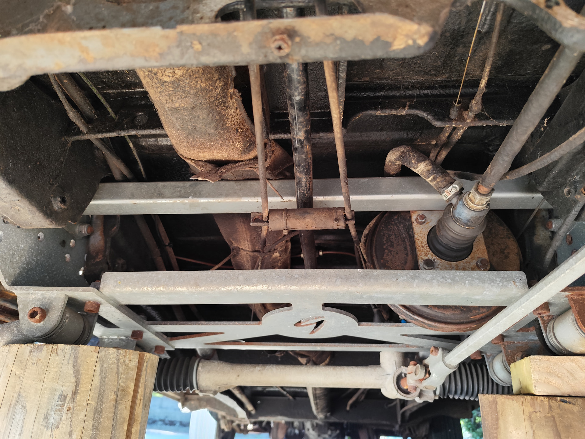

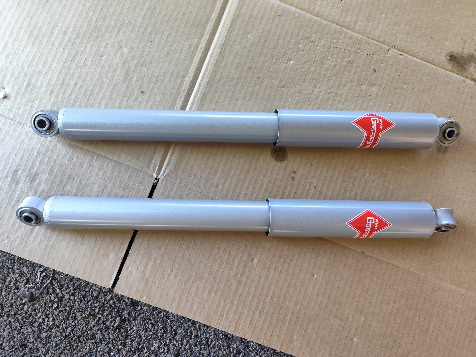

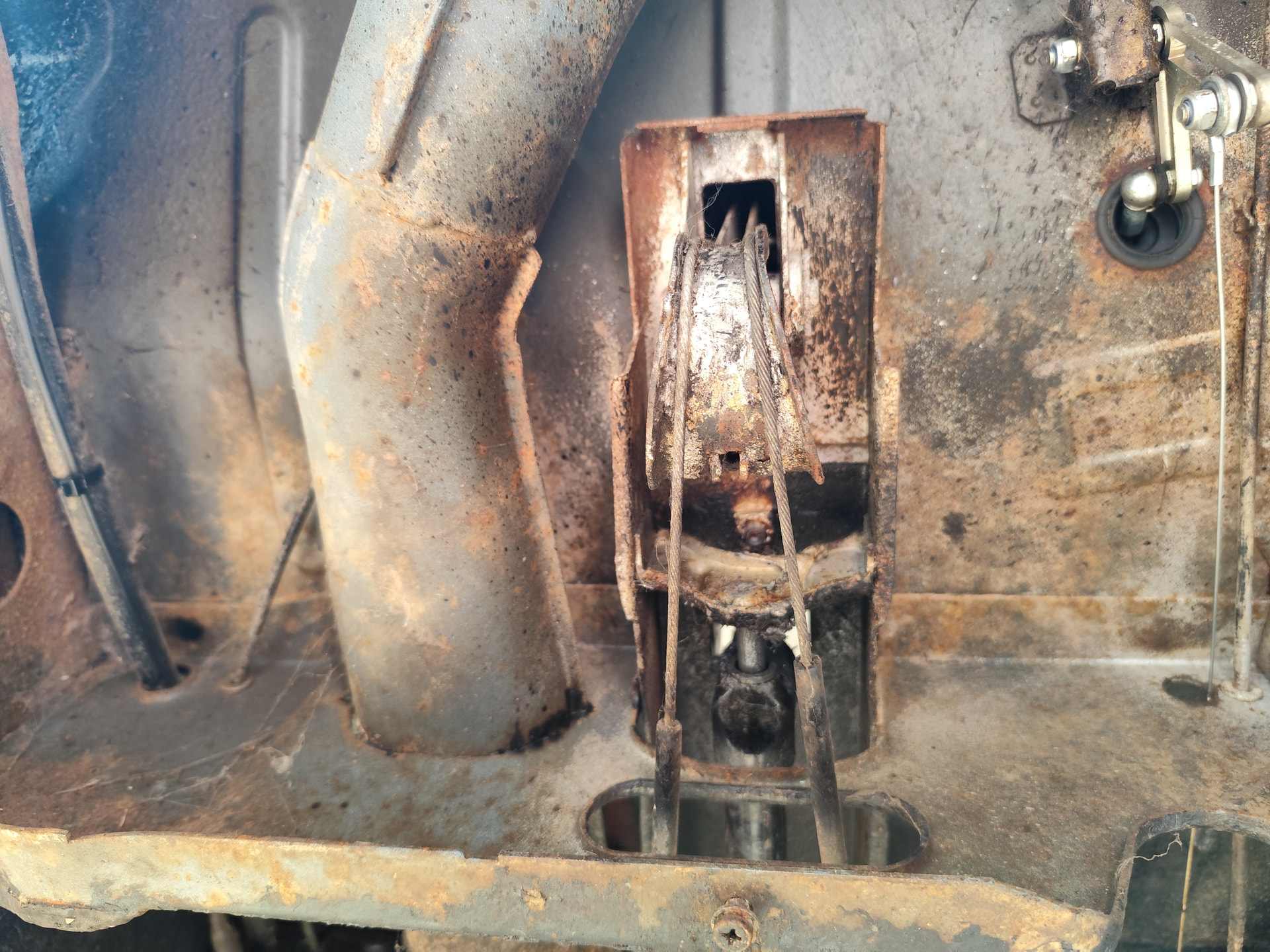

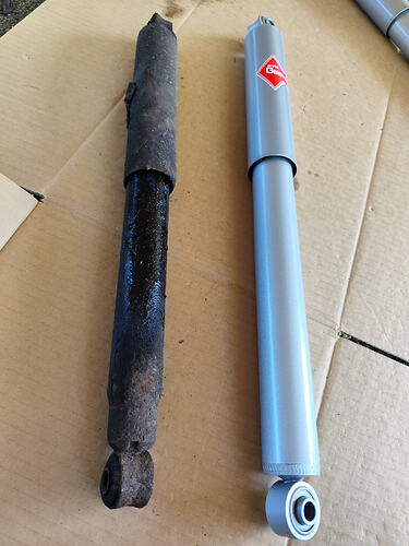

on profite de se glisser sous le combi pour checker d’éventuels soucis, tout est à peu près ok, flector, tringlerie de boite (1ere difficile à passer quand même)

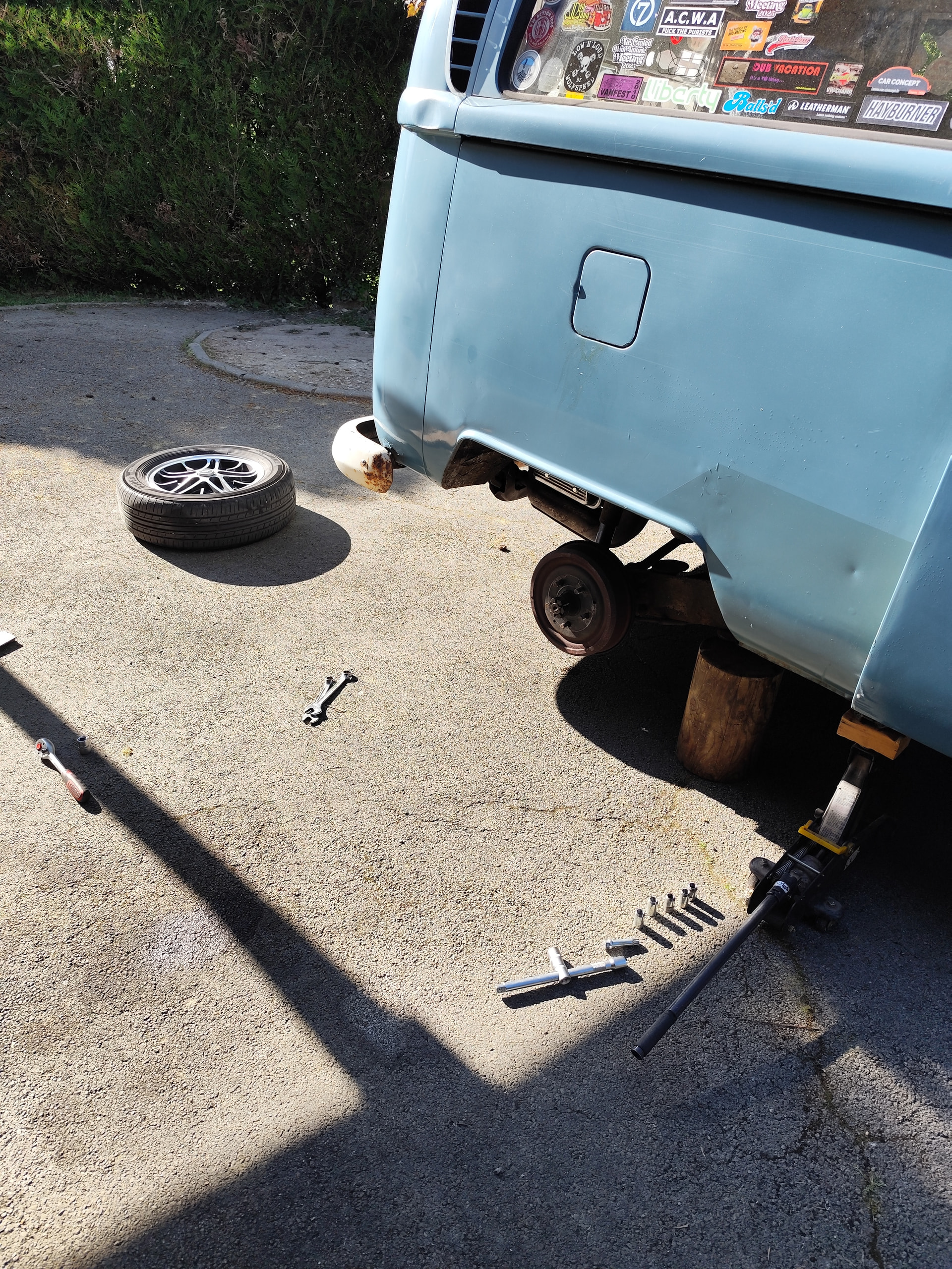

en revanche gros malaise avec les amortos arrières: HS , voila pourquoi ça tapait tant à chaque bosse!!
Du coup remplacement par 2 KYB gas a just, du pur bonheur!!

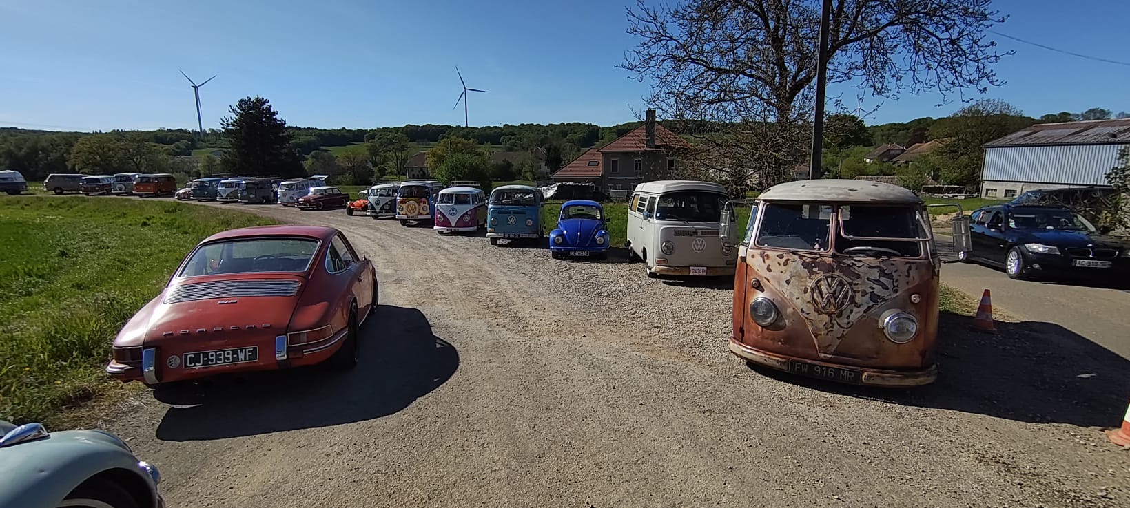

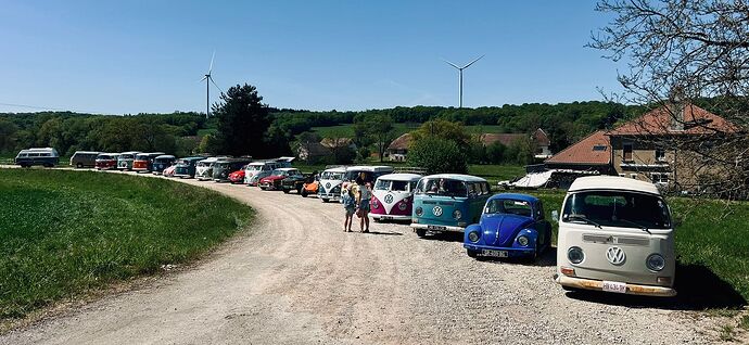

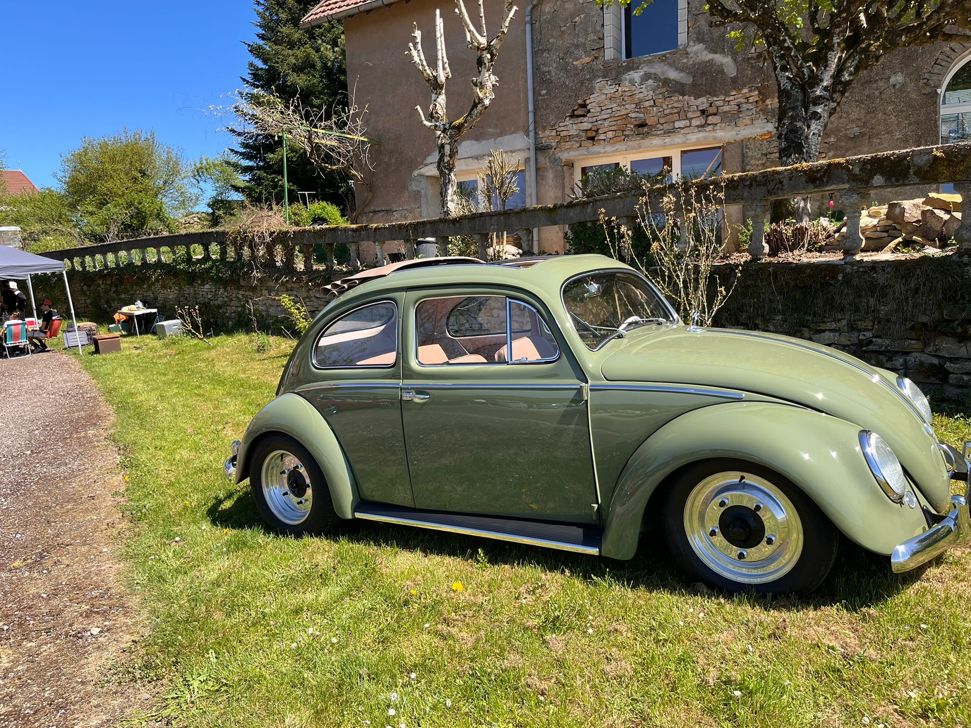

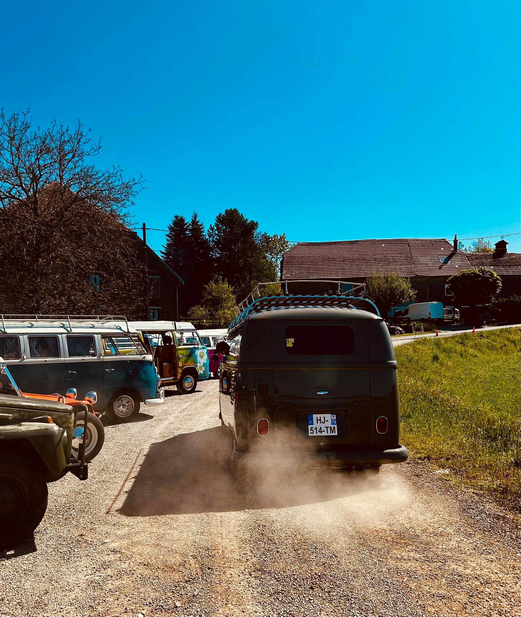

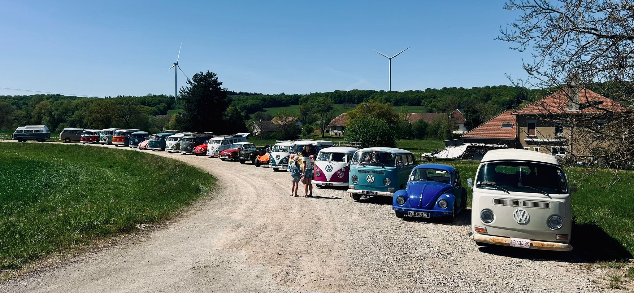

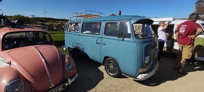

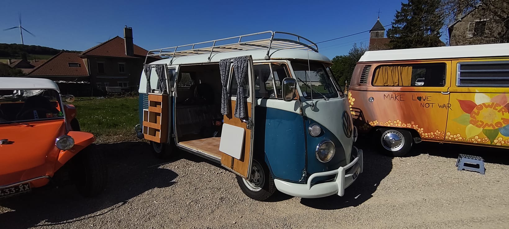

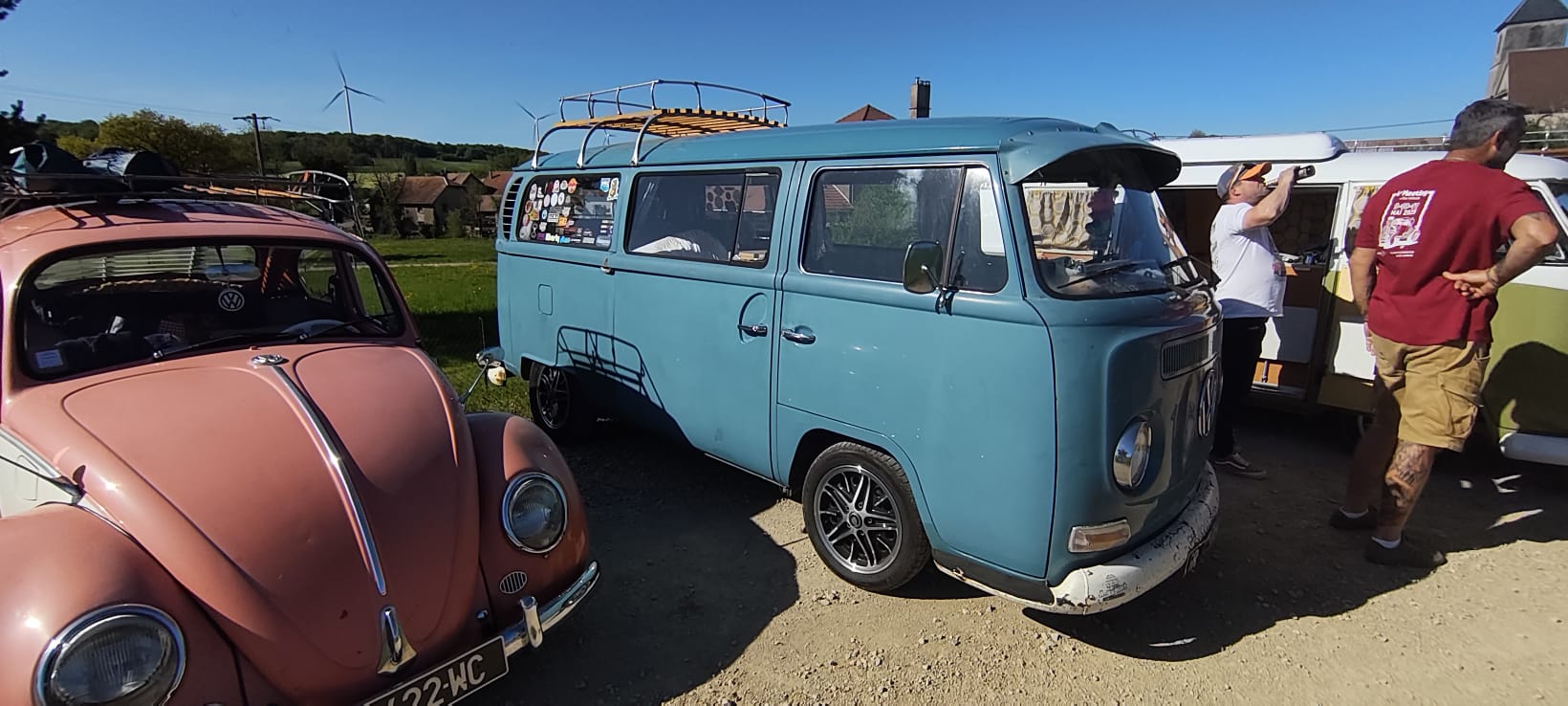

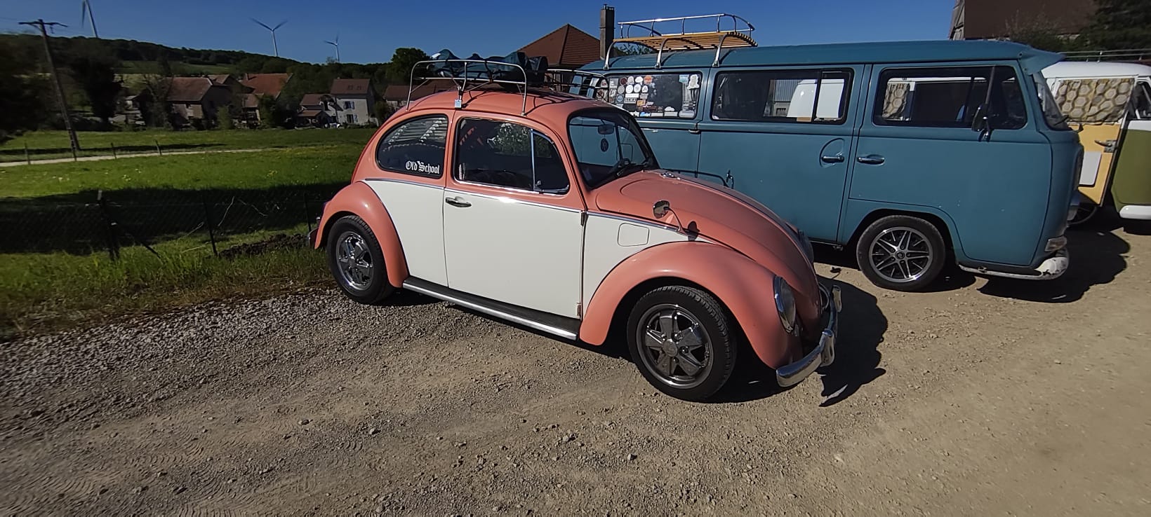

s’en est suivi un week-end d 'ouverture de la saison des rassos chez un copain avec la tribu de potes, dont Mr @snoopy (que je dois surement remercier pour ces photos) du flat4, des rires, des amis, et de magnifiques vehicules dont certains font leur première saison cette année et un dégustation de prune par les bouilleurs de cru du village…
La saison est ouverte, 1ère étape à Excenevex pour leur rasso et vacances dans le jura semaine suivante

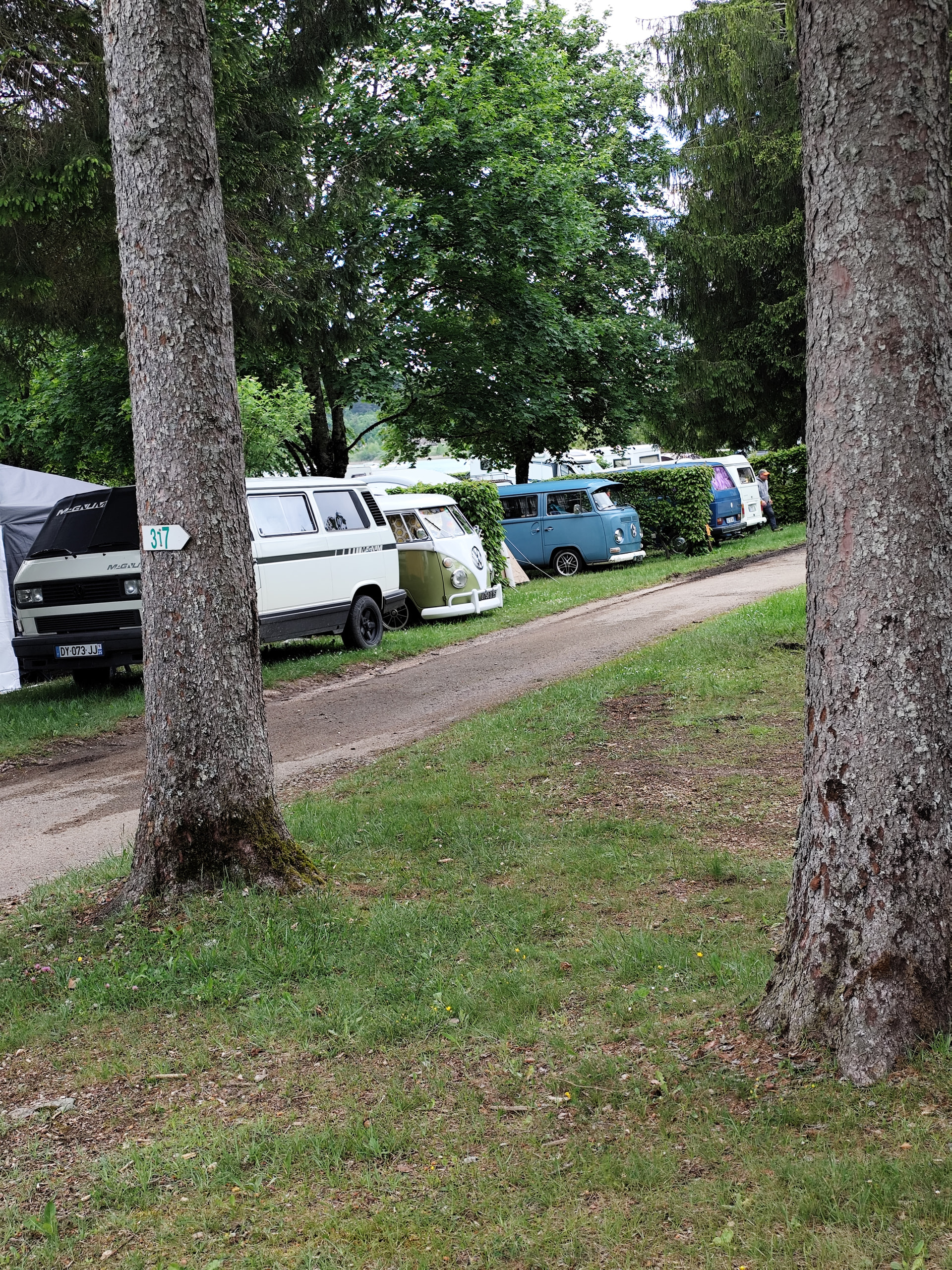

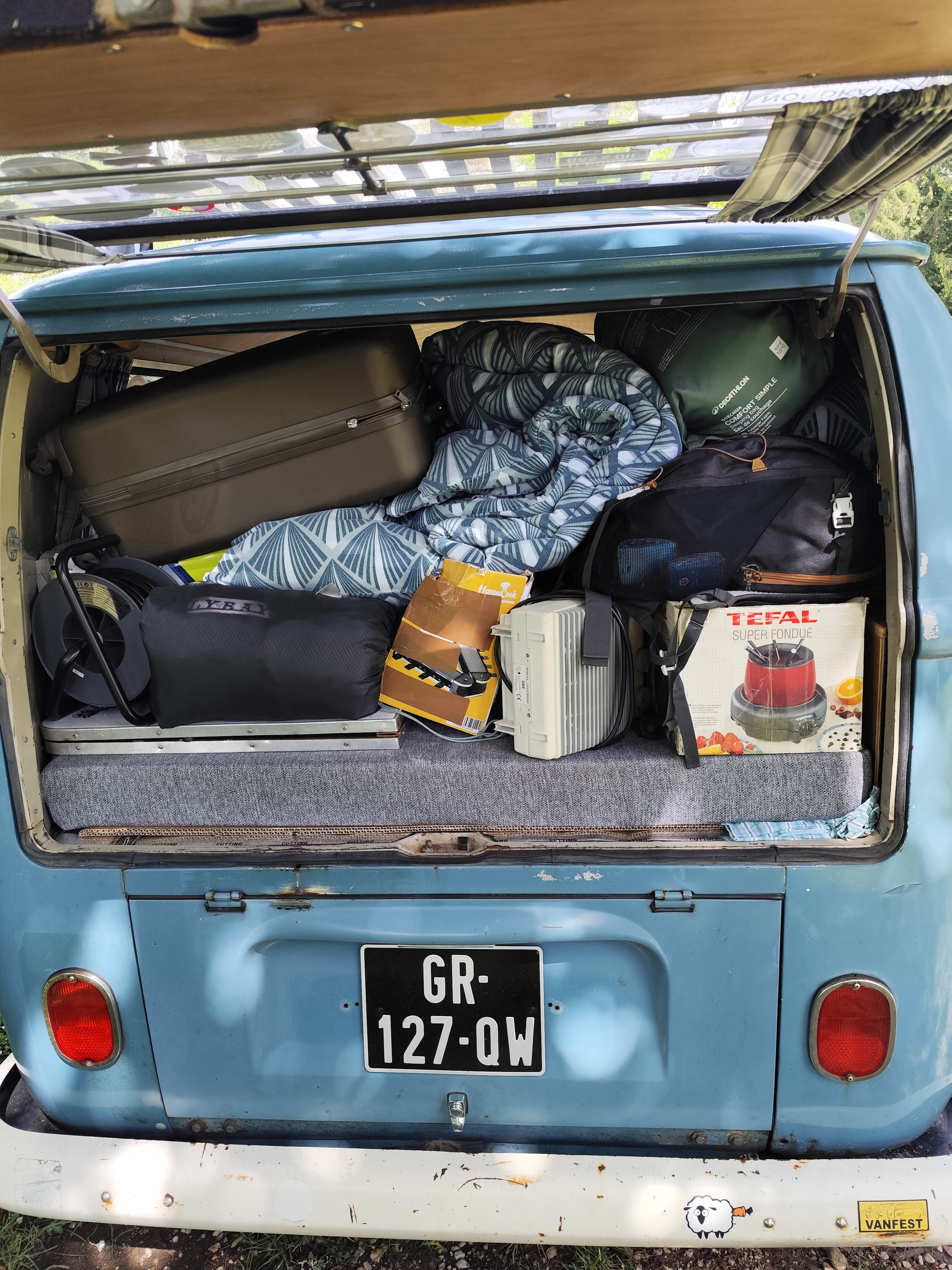

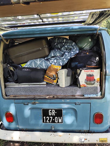

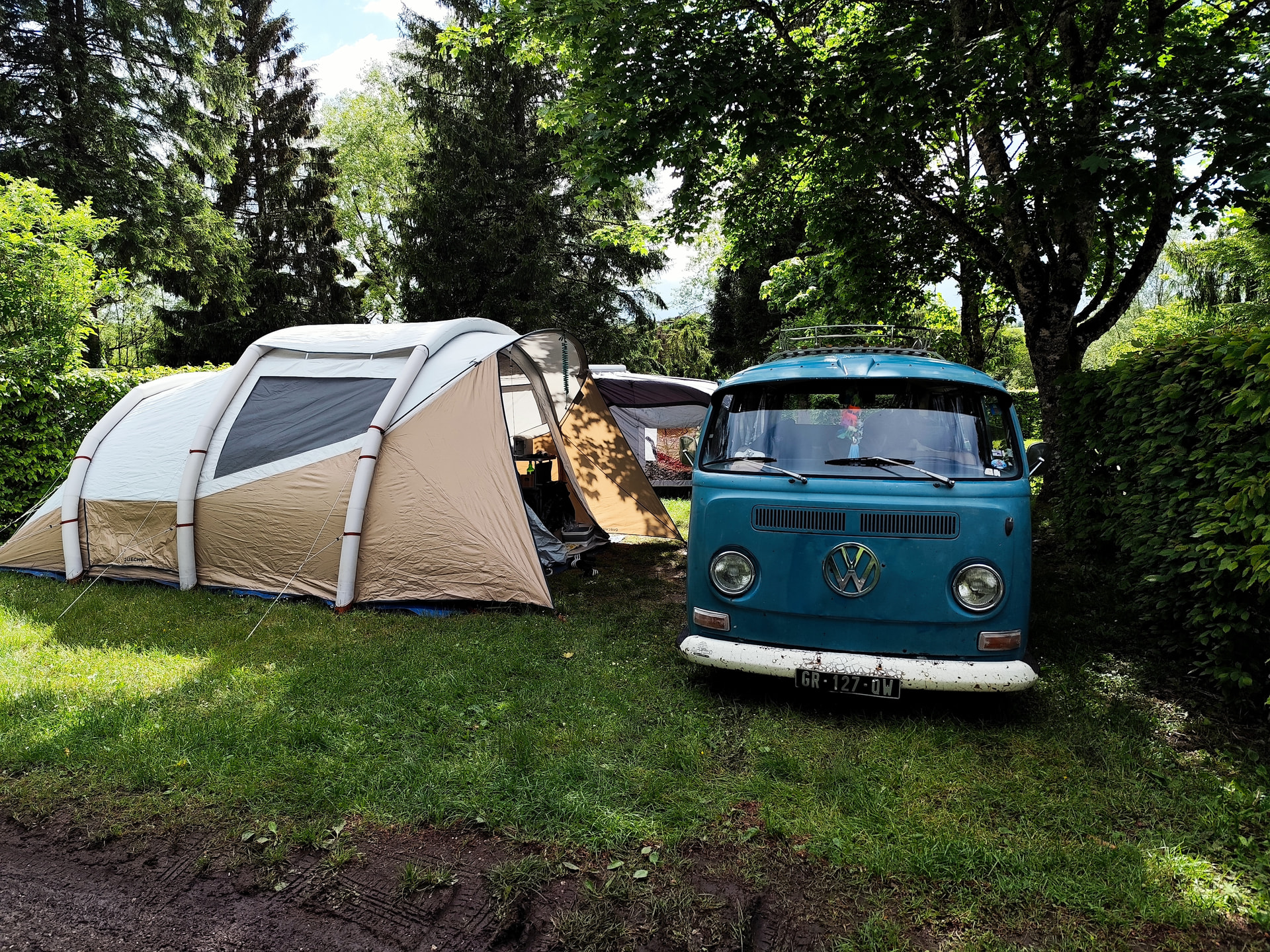

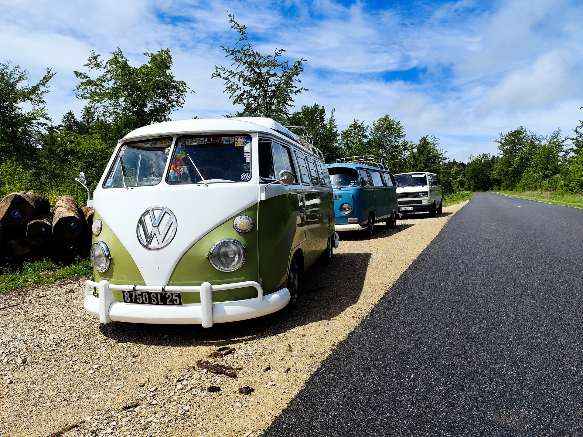

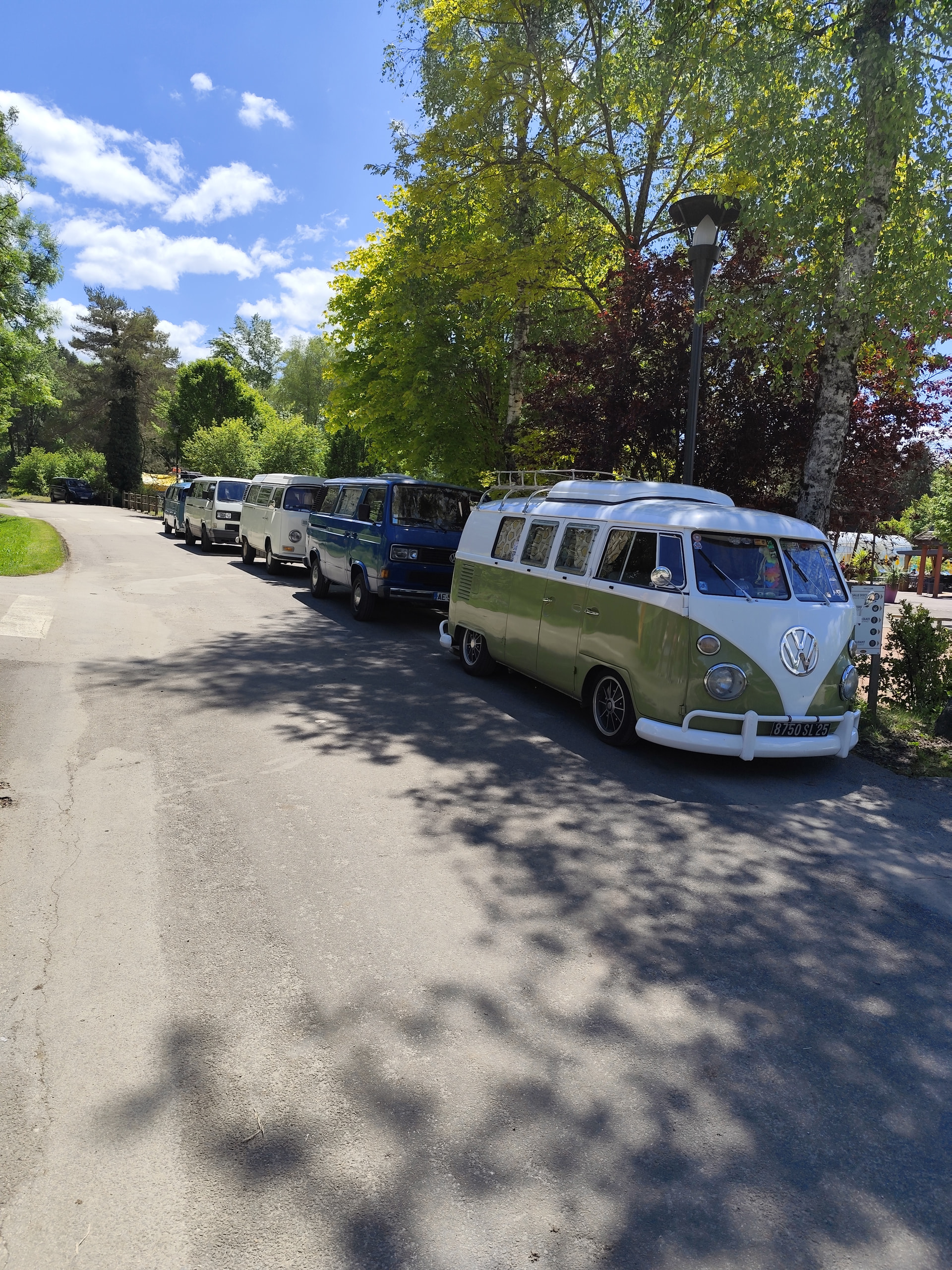

Le week-end dernier, c’était la traditionnelle sortie camping avec les copains. Direction le bord d’un lac du Jura (Clairvaux) pour y passer d’excellents moment, malgré les sacs d’eau qu’on s’est prit sur la tête (sauf dimanche au moment de partir…)…Le combi n’est pas super étanche, joint de vitre de hayon hs, du coup le matelas était un peu trempé…bref. Ma fille a voulu nous accompagner avec une amie. Combi plus que chargé, obligé de prendre la tente.
Du coup, je me posais la question suivante:
Je réflèchi sérieusement à acheter une petite Eriba Puck…
est-ce que mon modeste 1641 n’en souffrira pas trop? Quel genre d’attelage adapter, sachant que mon vintagespeed ne me laisse que peu de place? Une tente de toit serait-elle une meilleure alternative?
