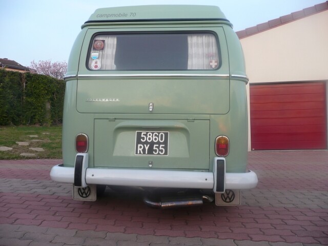

voilà déjà les pare chocs… :wink:
poncés à la main, appret, puis peinture au pistolet… par un pote et moi aussi. très beau rendu
et pour la réhausse je l’ai enlever, poncer et appret, il me reste la peinture … et hop

alors, quelle est la couleur des parechocs?
alors pour les puriste c’est pas vw
je voulais mais au final j’avais un pot de blanc glacier renault… un vieux, j’en ai profité pour l’utiliser
