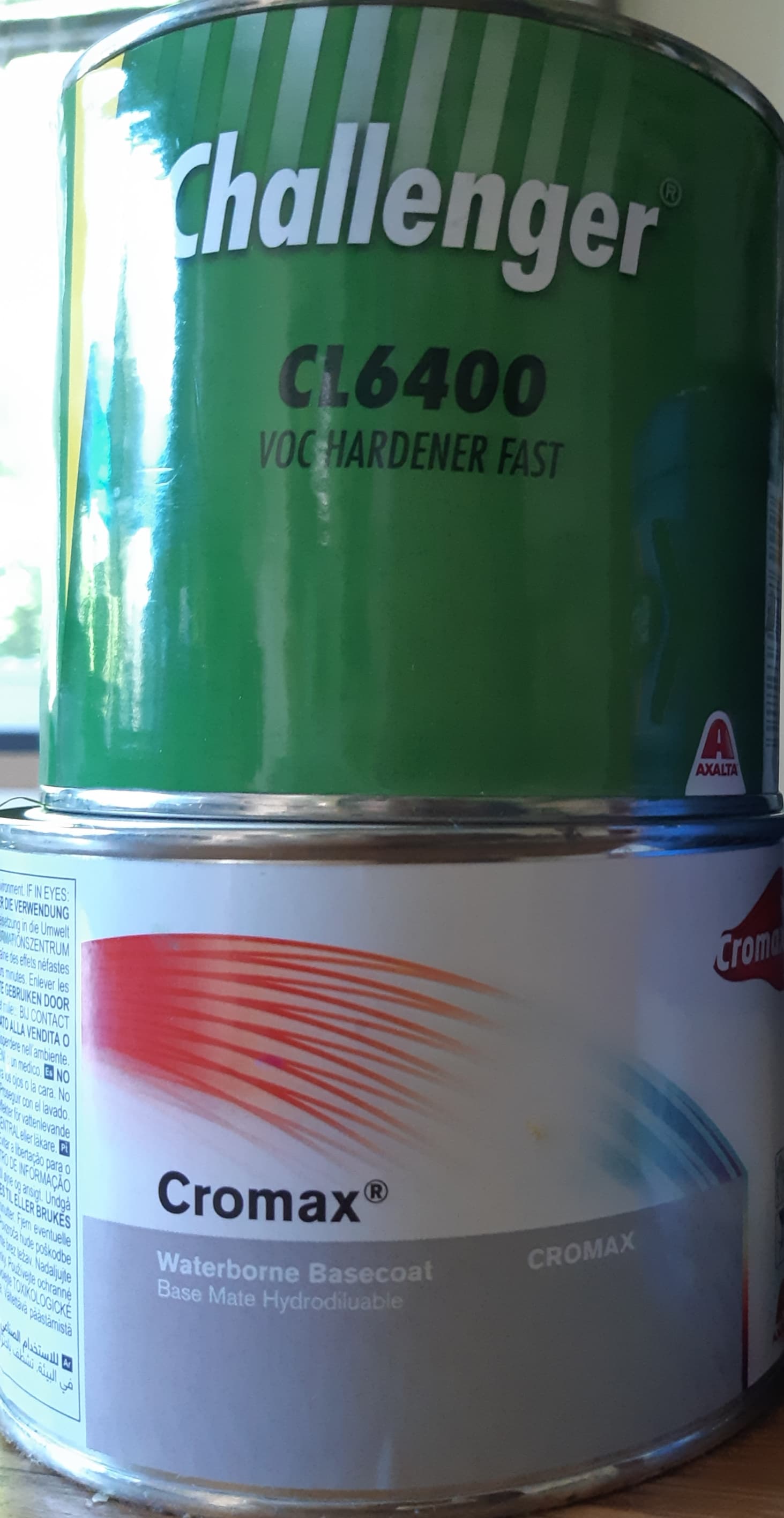

Voici un exemple de produits de qualité, le hardener (vert) est le durcisseur et la basecoat est la peinture epoxy coloré selon votre code couleur VW ou au Ral. Ici les connaisseurs diront que le hardener est un durcisseur de basecoat polyuréthane mais celui-ci fonctionne très très bien sur cette base epoxy.
Alors au rouleau… faites un essais avant ;

Attention, l’epoxy résiste mal aux UV. (Sauf si mention spéciale sur le pot ?)… la teinte va faner rapidement
