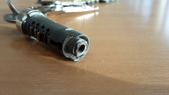

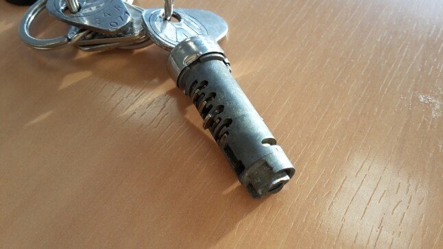

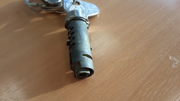

voila déjà les photos et apres mes questions
sur la dernière photo, on voit un petit pas de vis… c’est a dire que ce barillet doit se visser au fond de la fermeture???
si j’ai bien lu les autres postes, toutes les petites lamelles ne doivent pas dépasser…ici il y en a deux qui dépassent…donc possibilité de les meuler…
MAIS, est ce que les lamelles sont toutes identiques, car si ce n’est pas le cas, peut être que le gars a voulu faire cela a sa sauce , a défait la clé, donc toutes les petites lamelles lui sont parties dans les mains avec les ressorts…et il les a remis et ce n’est plus le bon ordre???
ca m’embêterais de tout changer…car ce sont les serrures d’origine avec les clé aussi…
